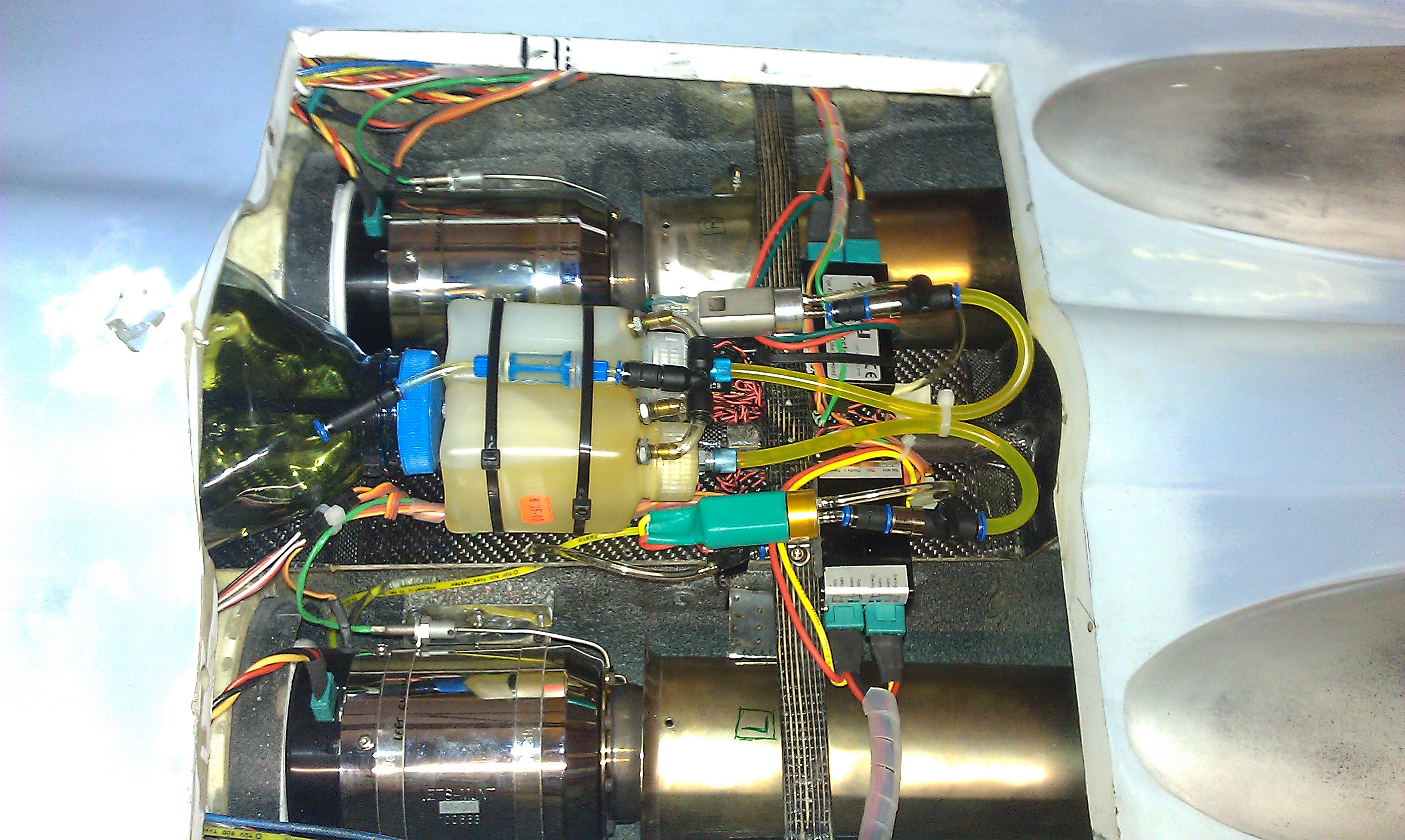

T’aurais pas des photos d’une turbine sans le capot de dessus des fois ?? Merci !

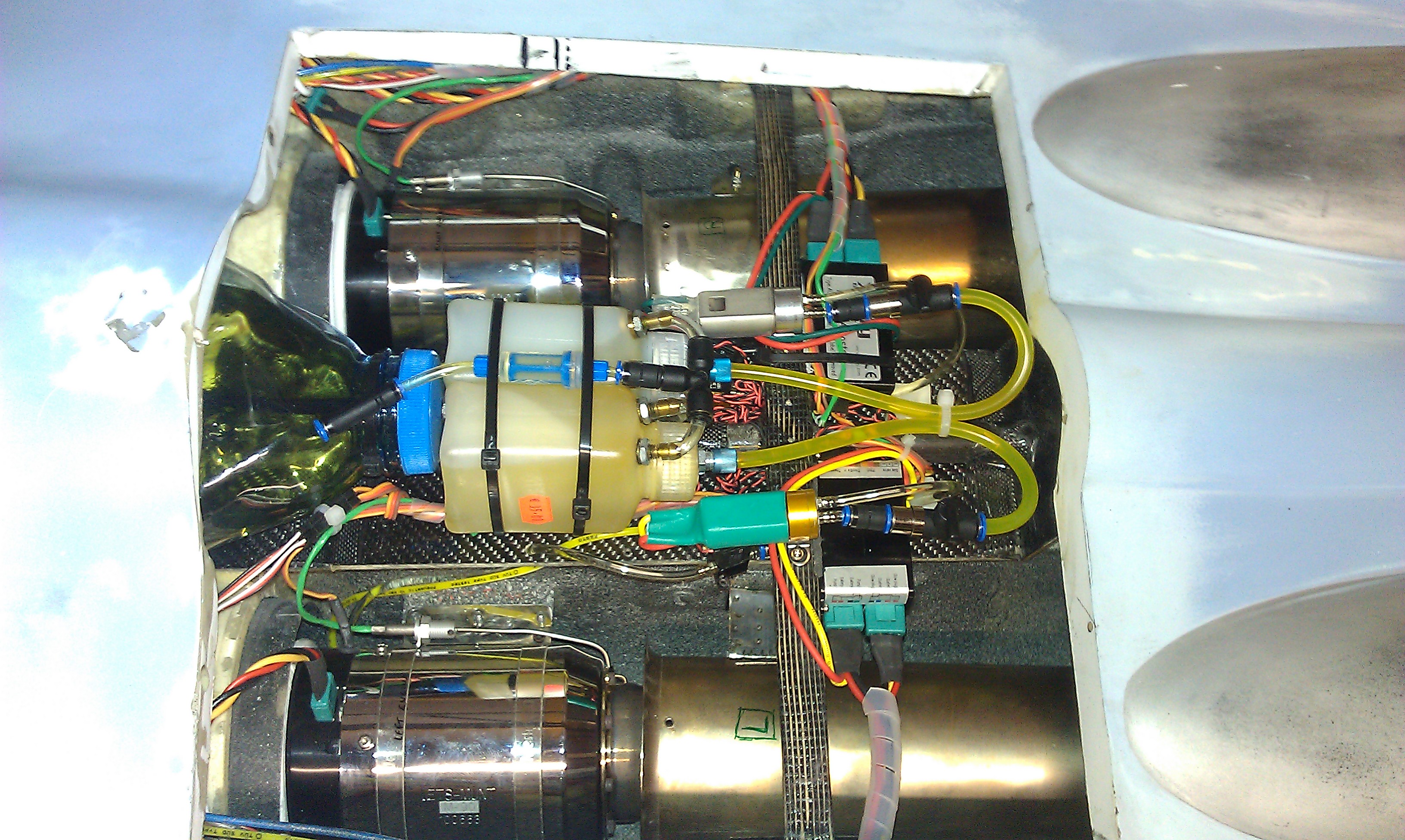

Re: jetsmunt M100 K ancienne generation avec valves a l'exterieur
Oui 1 sur un Rafale et 2 sur un Sukhoi.

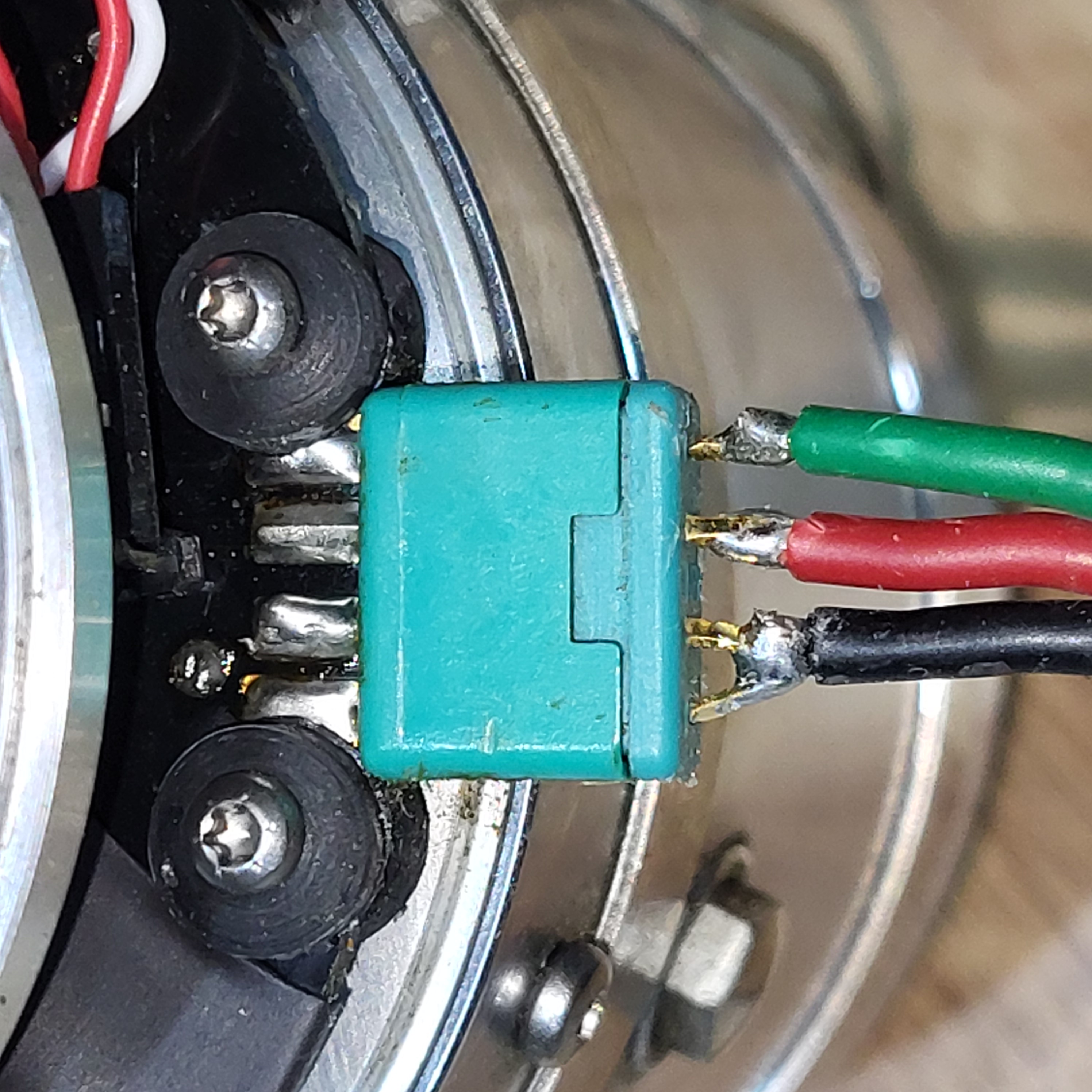

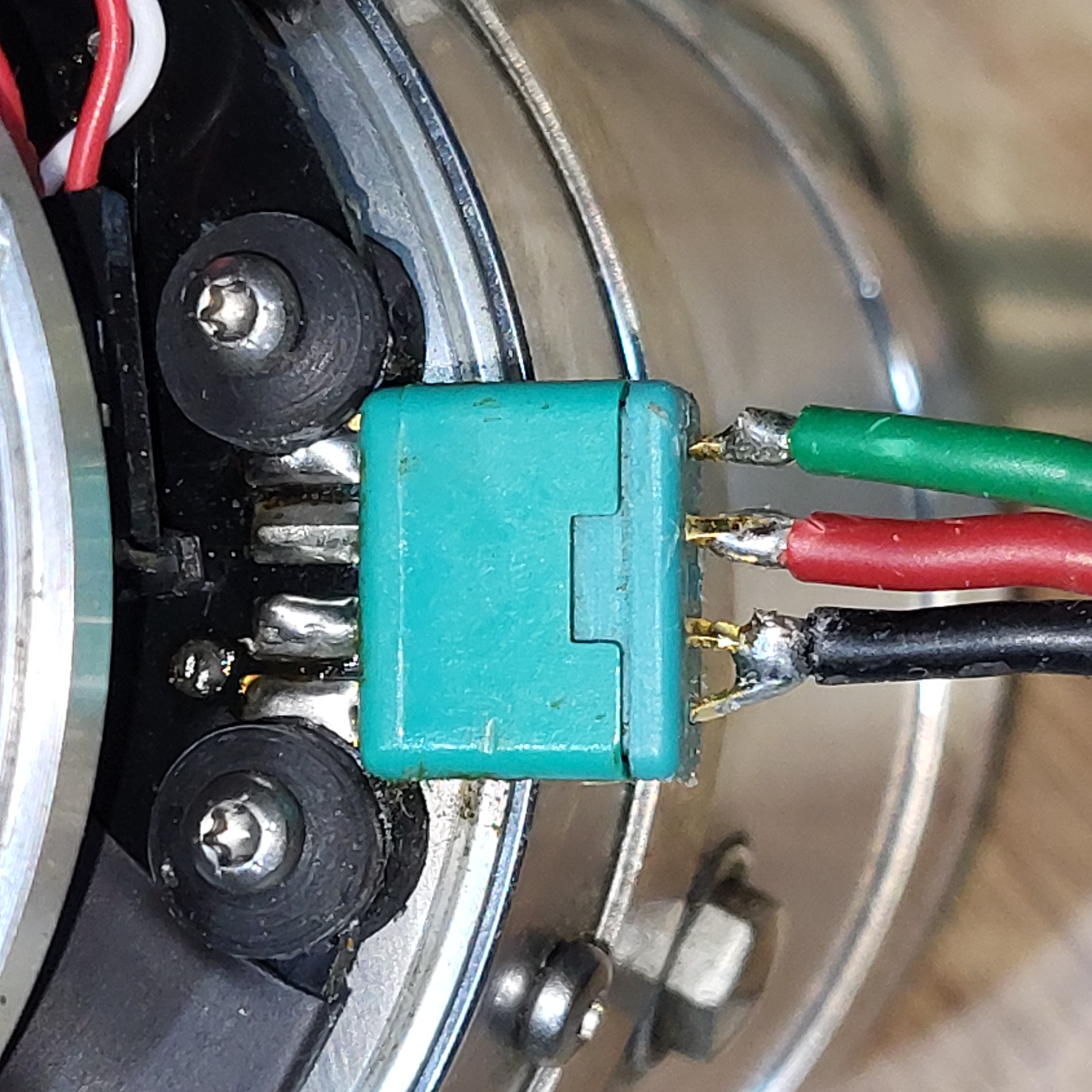

Non merci démonte pas c'est la galère tu plaisante !!!.....
Peu être peu tu me confirmé par contre le sens de la prise multiplex de la bougie et du démarreur stp bon apparemment les deux ont le positif en commun déjà !
Pour moi la prise multiplex est orientée avec le gros ergot vers l’arrière de la turbine sauf erreur... Merci !
- Messages : 2076
Comme ceci vers l'arrière oui

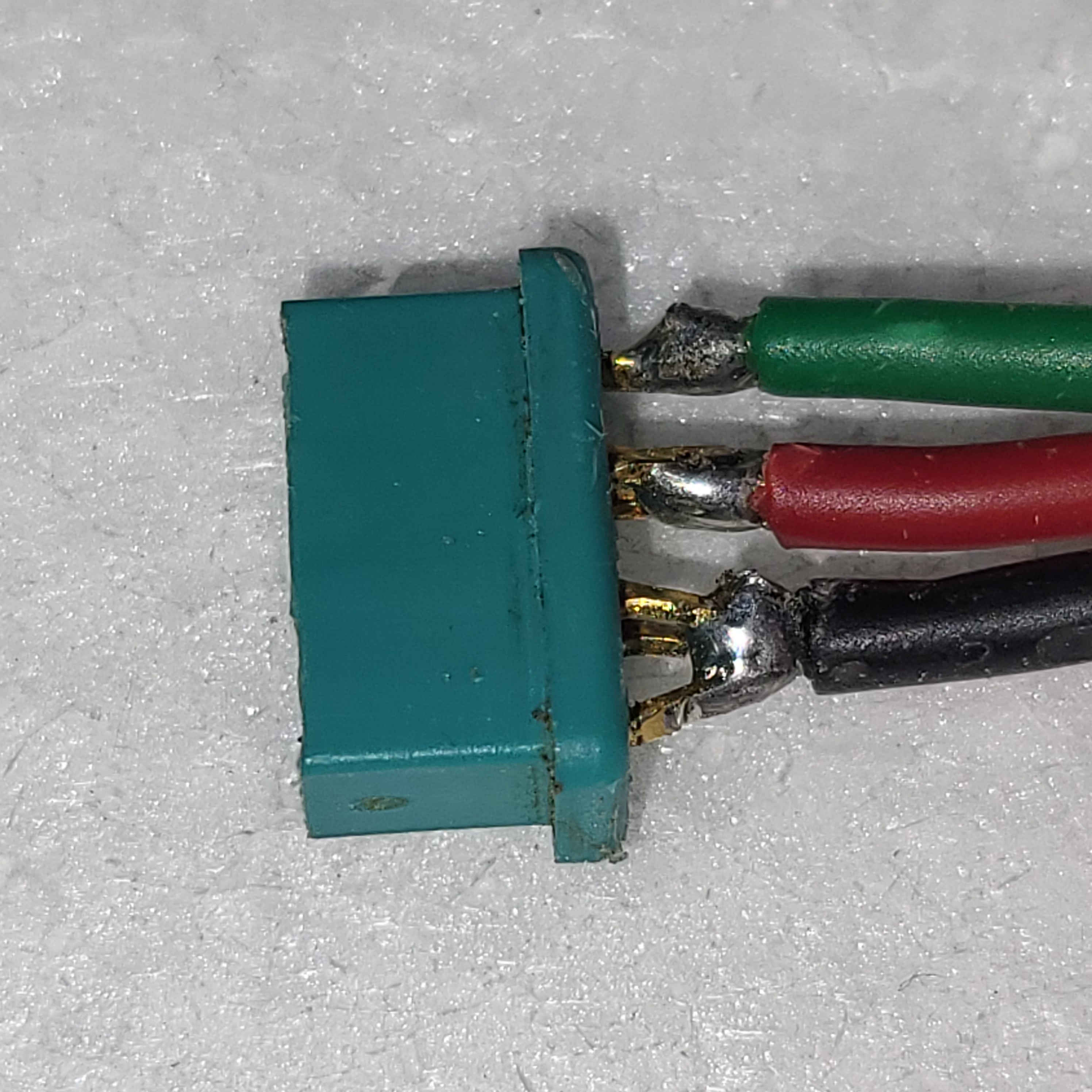

si ça peut aider,
la prise MPX d'un M90 qui doit être de la même génération que le M100.
Super merci bon deja je sais comment souder cette prise !
Reste plus qu'a valider la polarité du capteur RPM ....
