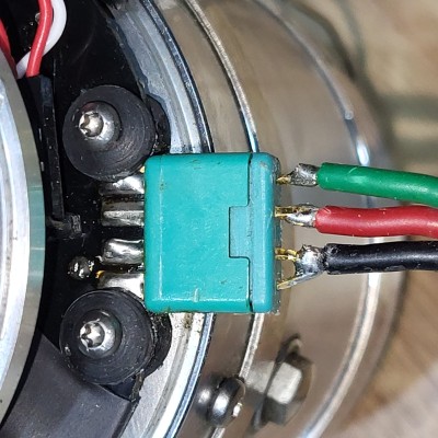

J’ai eu un départ de feux cet été (merci Pierre-Stéphane pour l’extinction !!
Et du coup j’ai ouvert et remplacé le câble rpm qui avait cramer et également la prise multiplex cramer également …
Je remonte le tout ect et la je me retrouve en bad start donc je me demande si j’ai bien ressoudé tout ce petit monde …

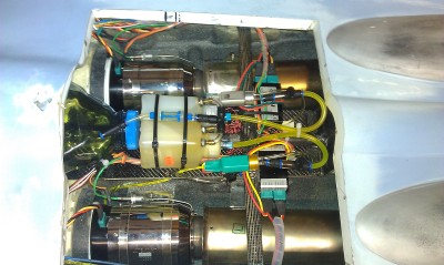

T’aurais pas des photos d’une turbine sans le capot de dessus des fois ?? Merci !
Re: jetsmunt M100 K ancienne generation avec valves a l'exterieur
Impossible de chargé des photos directement apparemment ...
- Messages : 2090
Oui 1 sur un Rafale et 2 sur un Sukhoi.
La platine est effectivement a réparer avec attention en comprenant bien la câblage de l'ECU et des sorties de MOSFET. Sinon tu grilles tout et en particulier l'ECU.

Peu être peu tu me confirmé par contre le sens de la prise multiplex de la bougie et du démarreur stp bon apparemment les deux ont le positif en commun déjà !
Pour moi la prise multiplex est orientée avec le gros ergot vers l’arrière de la turbine sauf erreur... Merci !
- Messages : 2090
Comme ceci vers l'arrière oui

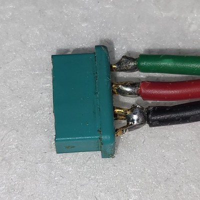

si ça peut aider,
la prise MPX d'un M90 qui doit être de la même génération que le M100.
F22 CD X120 vendu
Su54 CD X132
F22 CD X120 vendu
Su54 CD X132
Super merci bon deja je sais comment souder cette prise !
