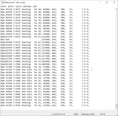

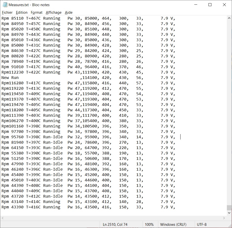

Après les vols il faut aller ds l'ECU TOOL, et faire un Save Data pour que le fichier Measure.txt se mette à jour sur la carte SD.
J'ai donc "chargé" mes derniers logs sur la carte SD et je joins le fichier measures.txt obtenu.
Selon moi les derniers cycles vols sont à la fin du fichier, et on remarque qu'a peine 25 lignes sont présentes pour le dernier vol. Je considère la rupture par la ligne "New Run".
Idem pour l'avant dernier vol, seulement 35 Lignes...
Mais en fait, je pense que je ne lit pas correctement... J'ai bien trop de "New Run" par rapport aux 11 cycles totaux de ma turbine.
J'ai l'impression que "New Run" ne signifie pas "Cycle" mais plutôt chaque phase de "gaz" entre 2 statuts "IDLE". Si c'est ça, ce n'est vraiment pas lisible, et puis comme je disais aucun logs du démarrage ou de l'arrêt.

Et voici une image en partant de la fin... au cas ou...
