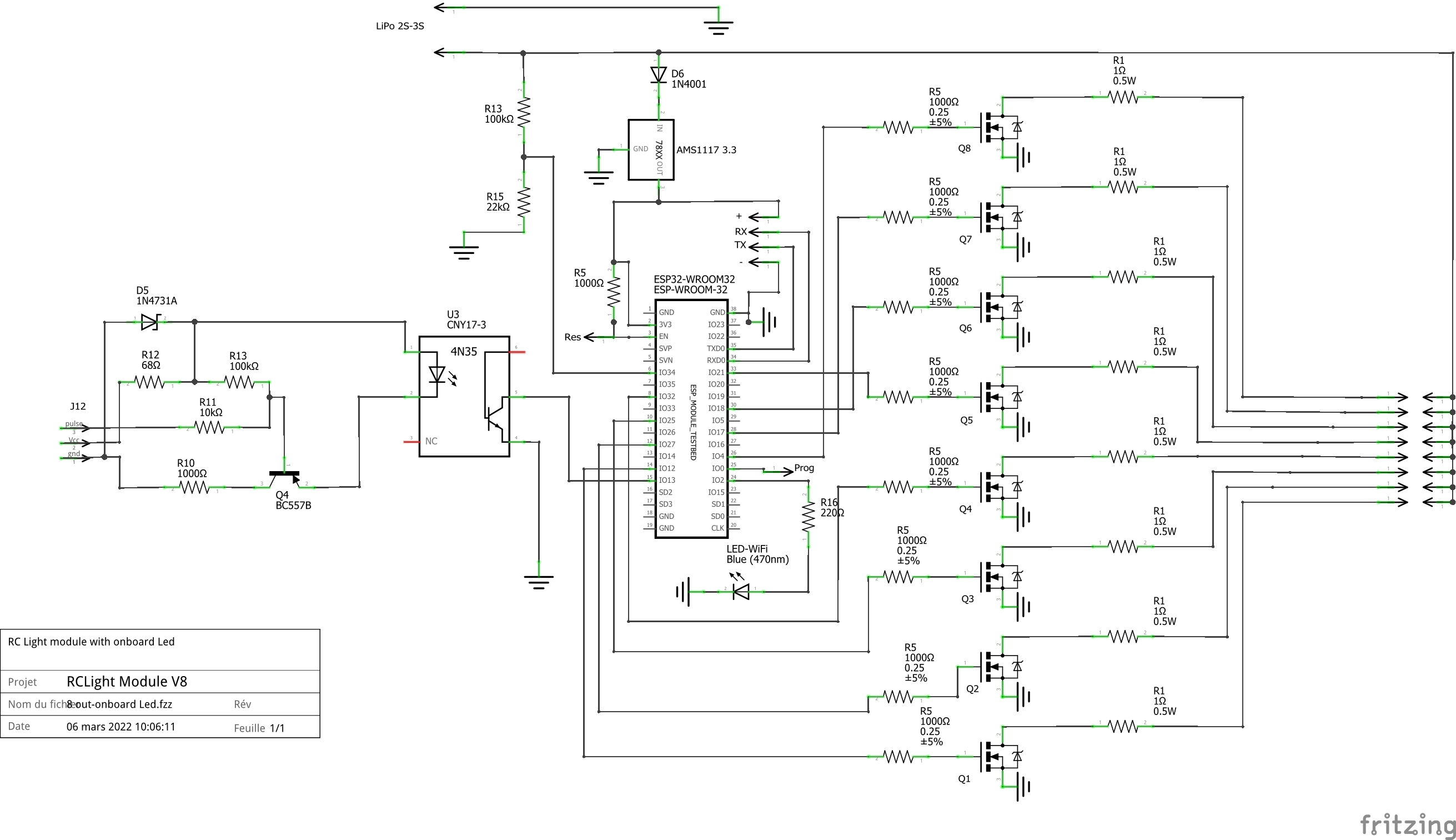

Je ne vais pas détailler ici toutes les réflexions et calculs réalisés pour aboutir au produit actuel.
Je suis parti d'un circuit basé sur un PIC12 avec petits MOSFET et qu'un copain (Alain Soubeyran) avait réalisé pour mon petit Rafale il y a 15 ans.
Affiné autour de l'architecture ESP32, il permet:
  • la commande de chaque MOSFET (interrupteurs électroniques) en mode pulse (PWM) pour régler la puissance de sortie à loisir ;
  • le pilotage d'une LED témoin d l'état du serveur WiFi pour être sûr d'être éteint pendant le vol (on ne sait jamais avec le 2.4GHz...) ;
  • la lecture de la consigne du récepteur via optocouplage pour éviter tout pb sur le récepteur ;

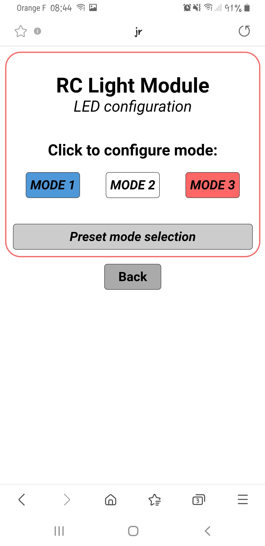

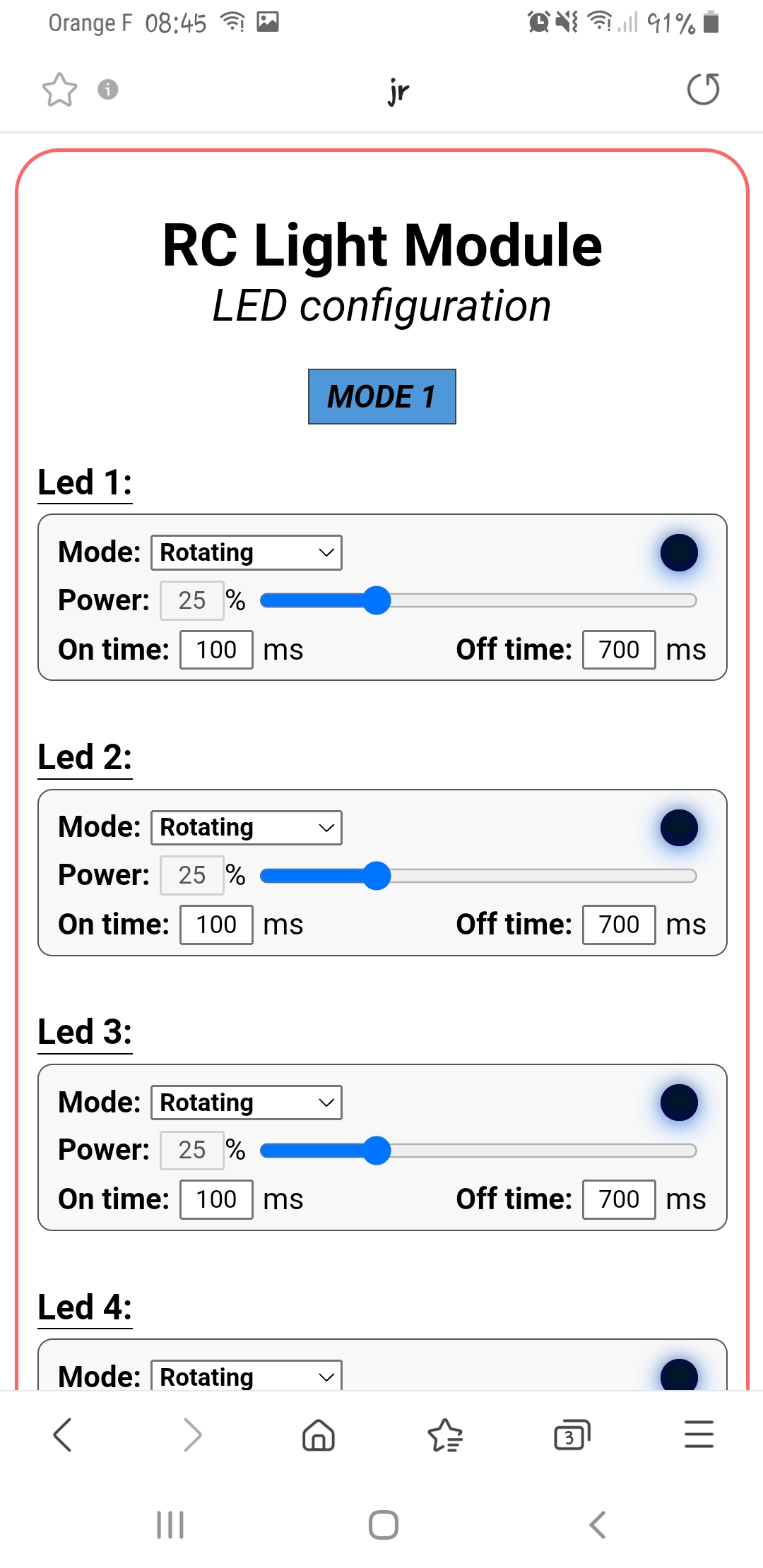

  • l'émission (à puissance réglable = minimum) d'un serveur WiFi pour la configuration du module via navigateur Web ;
  • la lecture de la tension batterie pour adapter la puissance des LED en temps réel et protéger le LiPo d'une décharge profonde ;
  • la platine contient 5 pin pour reprogrammer le processeur avec des versions logicielles futures (on pense à l'utilisateur) ;
Au bilan, les MOSFET passent 60 ampères (un peu surdimensionnés ! :lol: ) et les résistances de protection passent 0.5W (soit un courant continu de 1A ce qui n'arrive jamais, même avec les LED UNILIGHT fonctionnant en 6~7 V et 350mA))

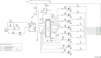

Cela donne aujourd'hui ce schéma:

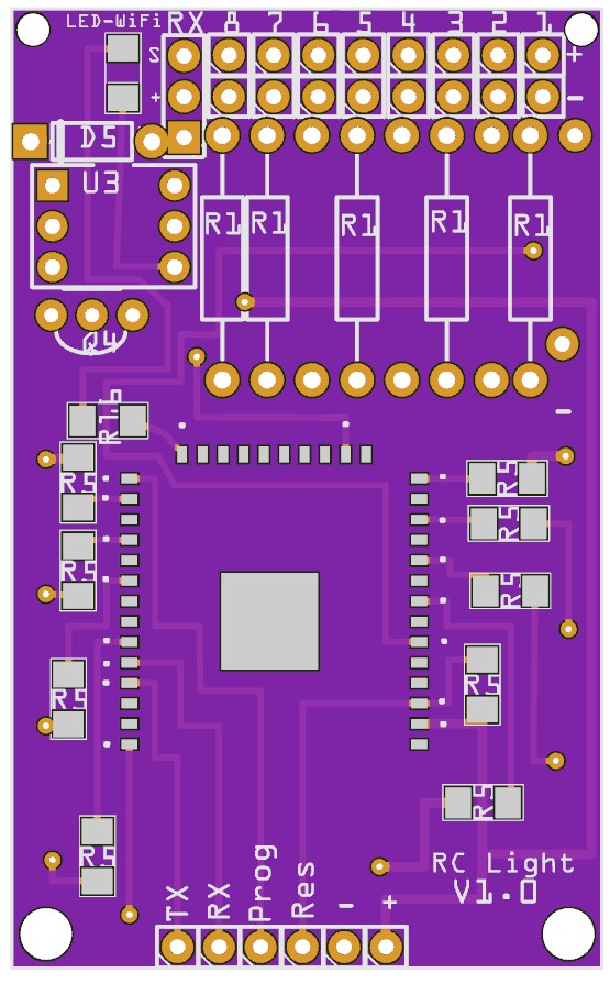

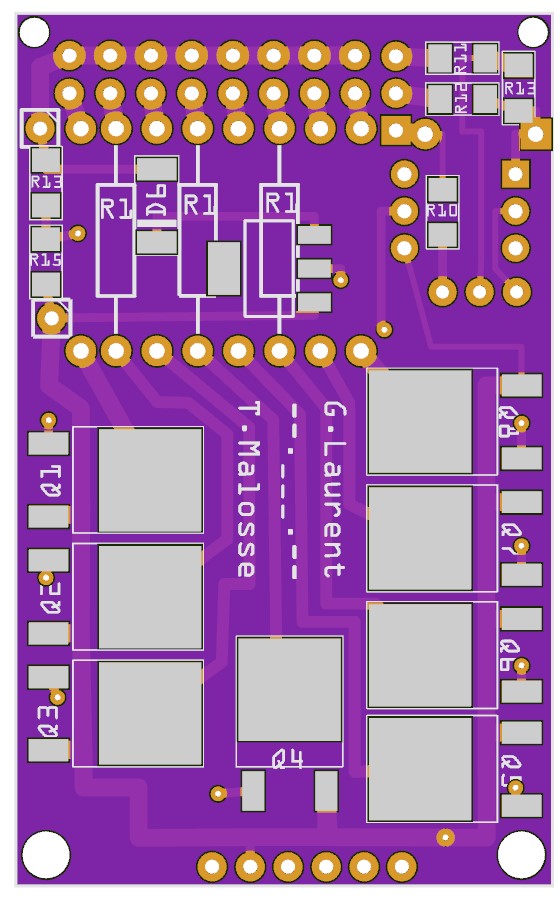

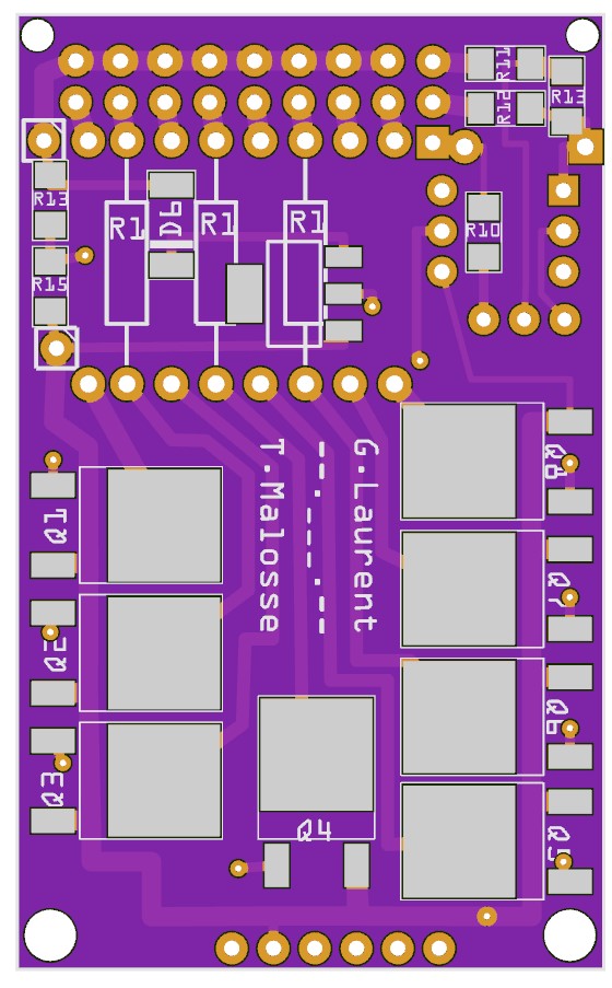

2. L'architecture des pistes pour le plus faible encombrement possible ;
Ce point m'a demandé aussi pas mal de temps car je connaissait rien à cet exercice de dessin. La contrainte était de garder un circuit aussi petit que possible. Il fallait donc opter pour un circuit imprimé double face. Une fois la première série "proto" dessinée sur Fritzing, on envoit sur JLCPCB qui grave celà à la perfection, dans un temps record et pour pas cher (plus besoin de faire du perchlo pour les connaisseurs).
Au bilan, le circuit imprimé ressemble aujourd'hui à ceci:

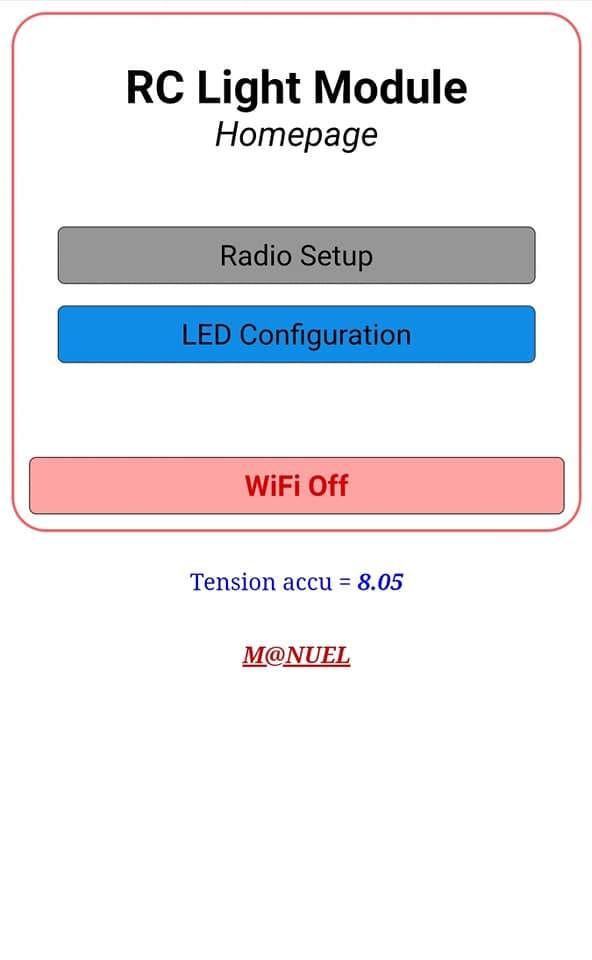

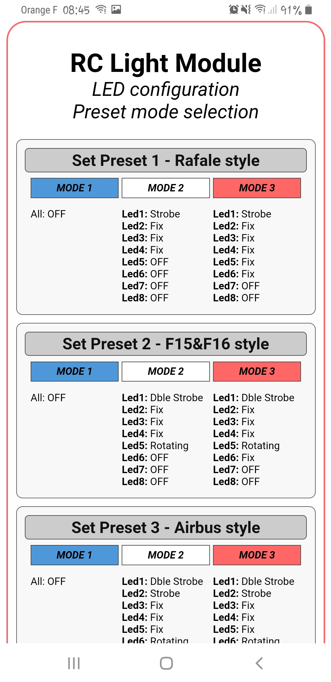

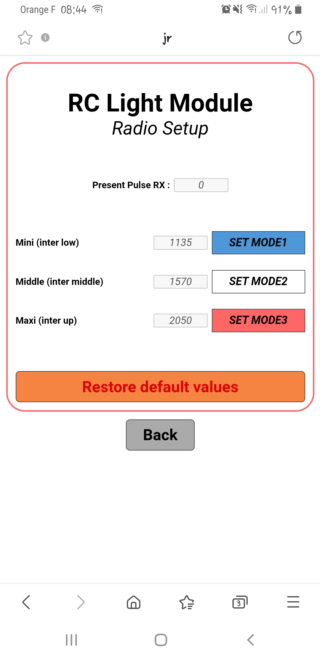

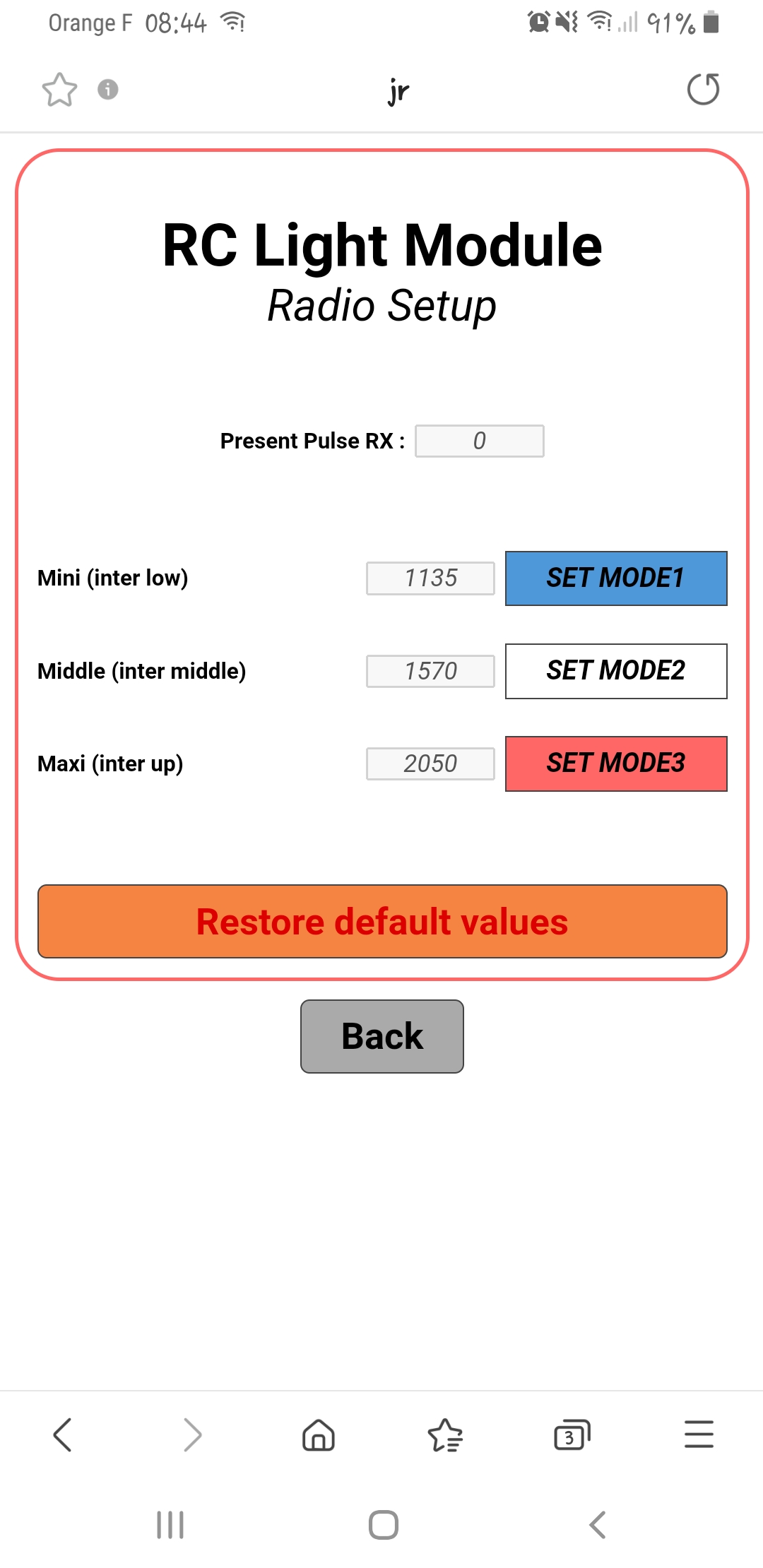

3. Le codage
Il s'agit bien entendu de la partie la plus longue et fastidieuse (pour un non pro...) qui aboutit actuellement à 2400 lignes de code en C++ (Arduino) et qui contient tout ce qui permet au processeur de fonctionner comme je l'ai décidé. Ceci est complètement adaptable selon le retour des utilisateurs ou des volontés propres des modélistes.

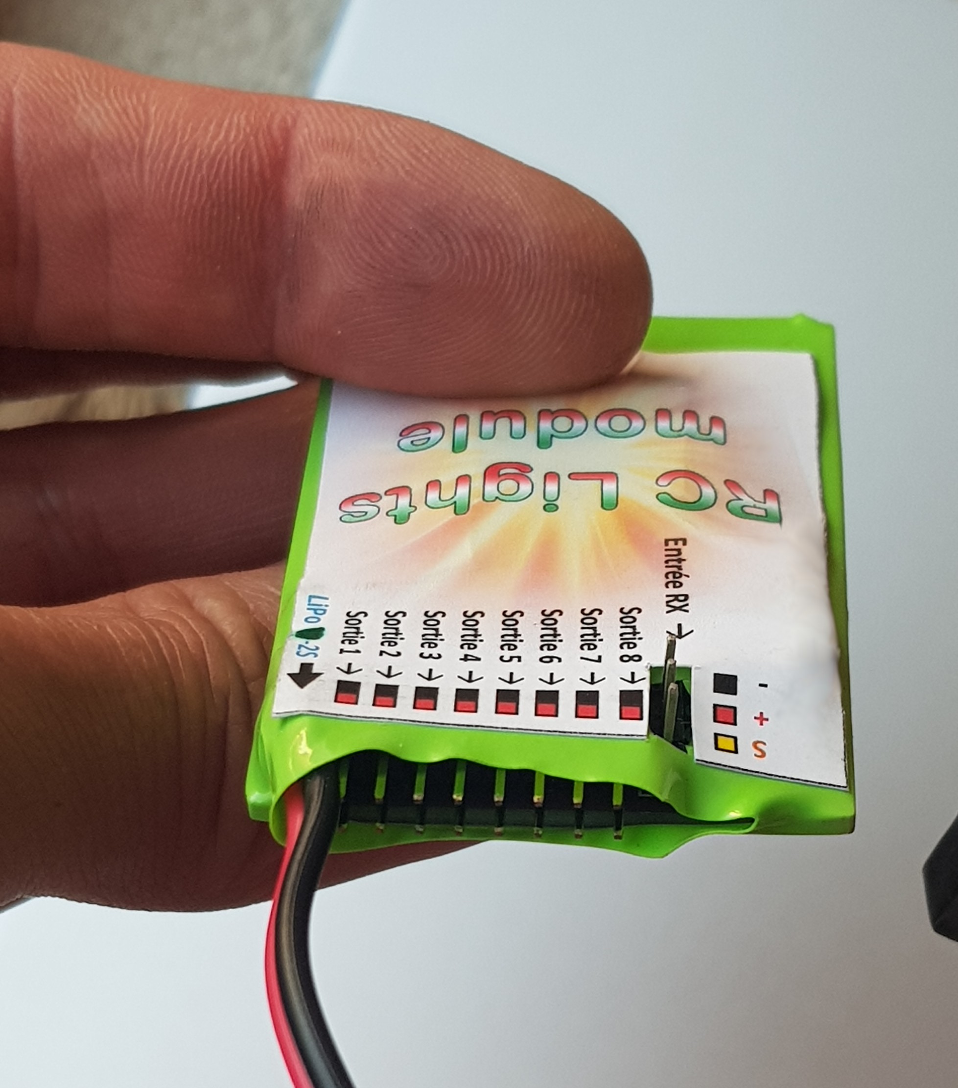

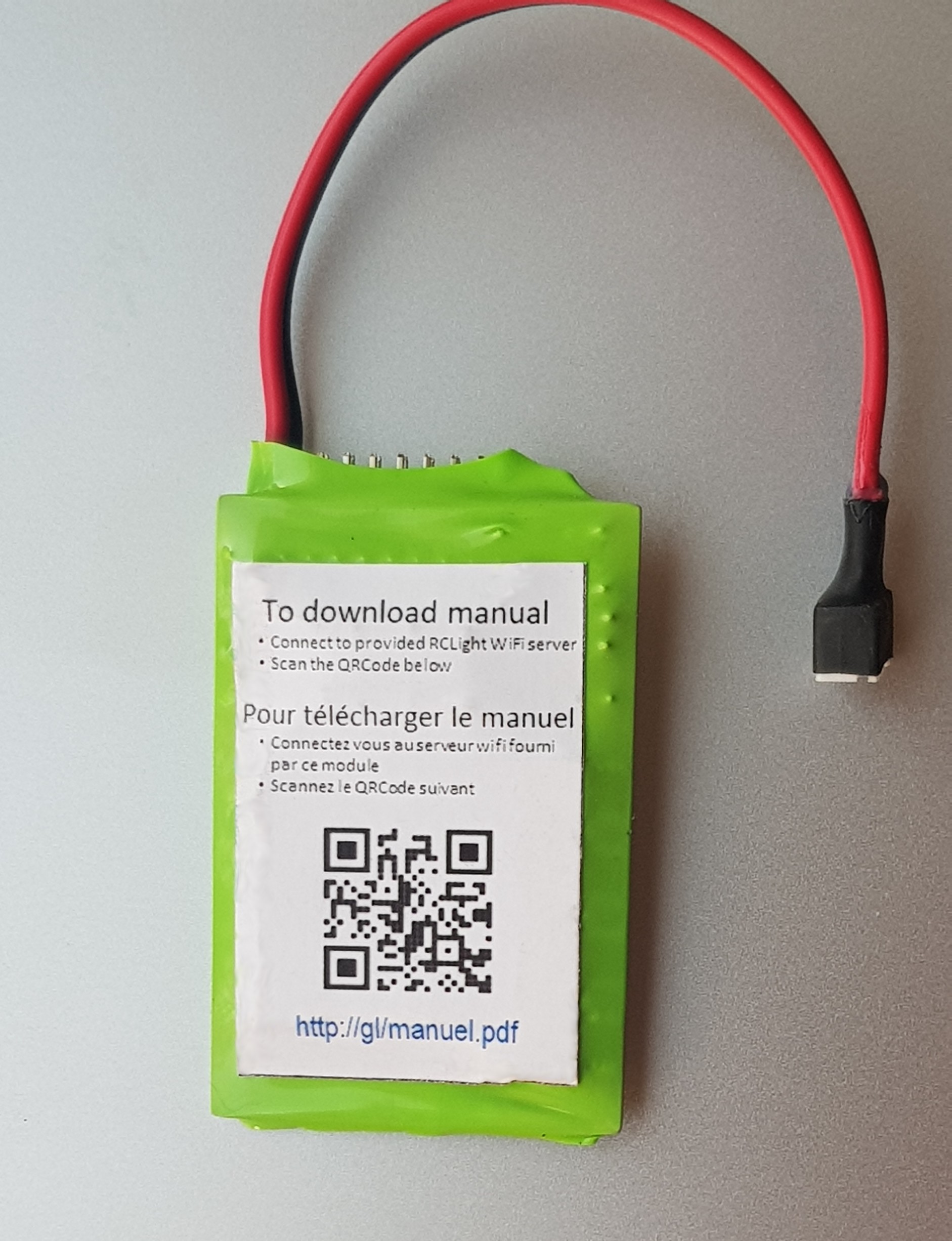

Le résultat en images :

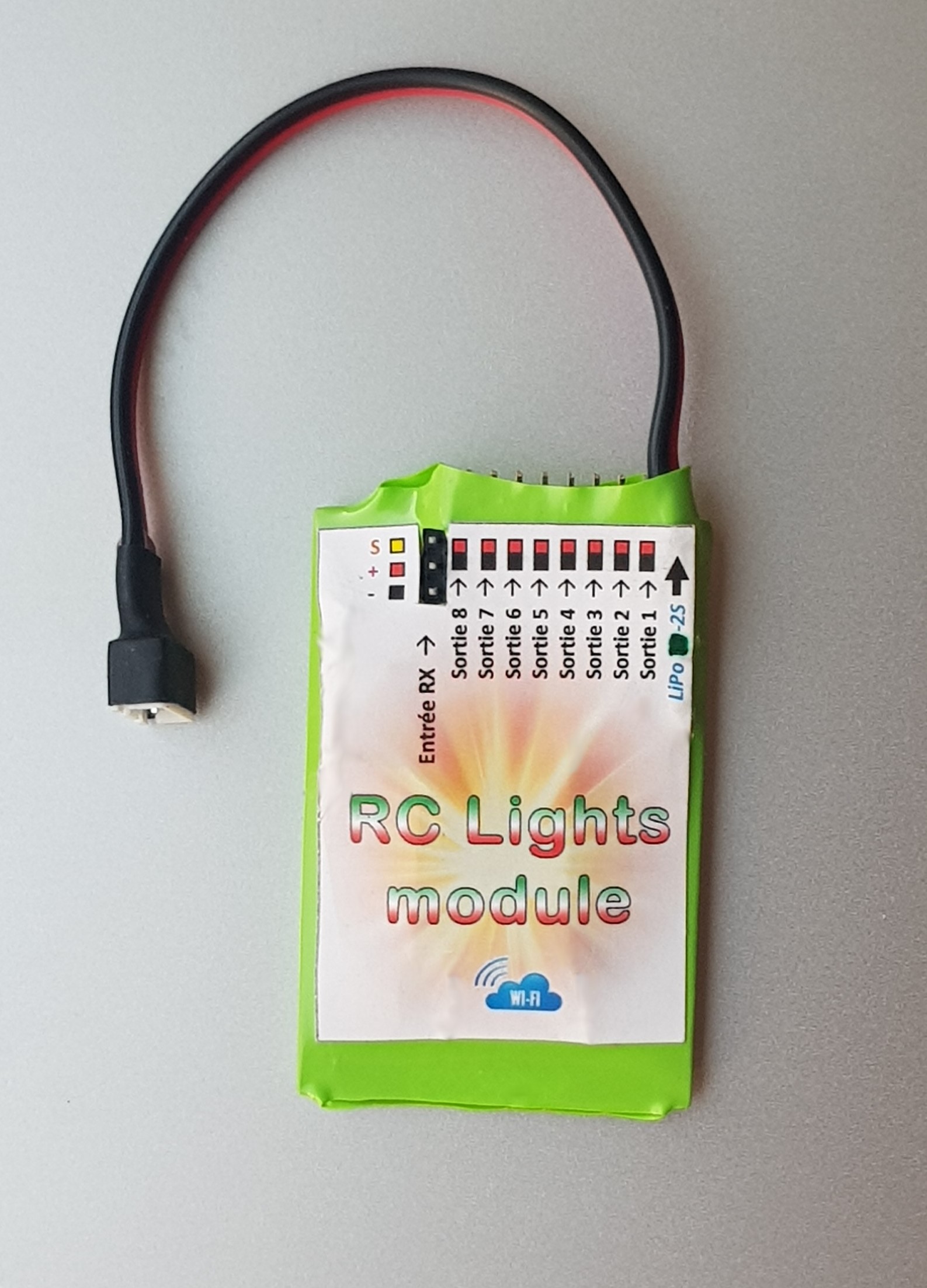

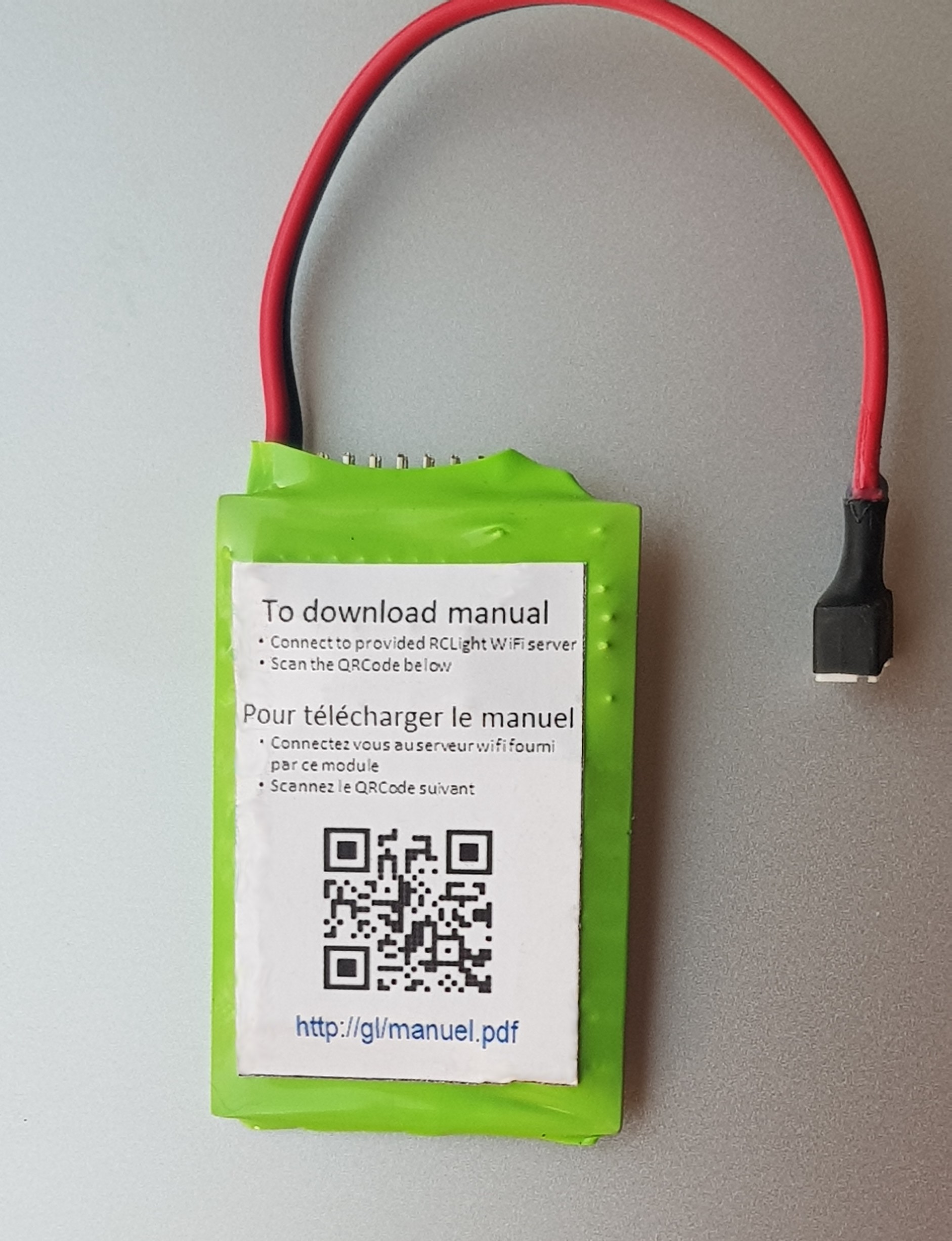

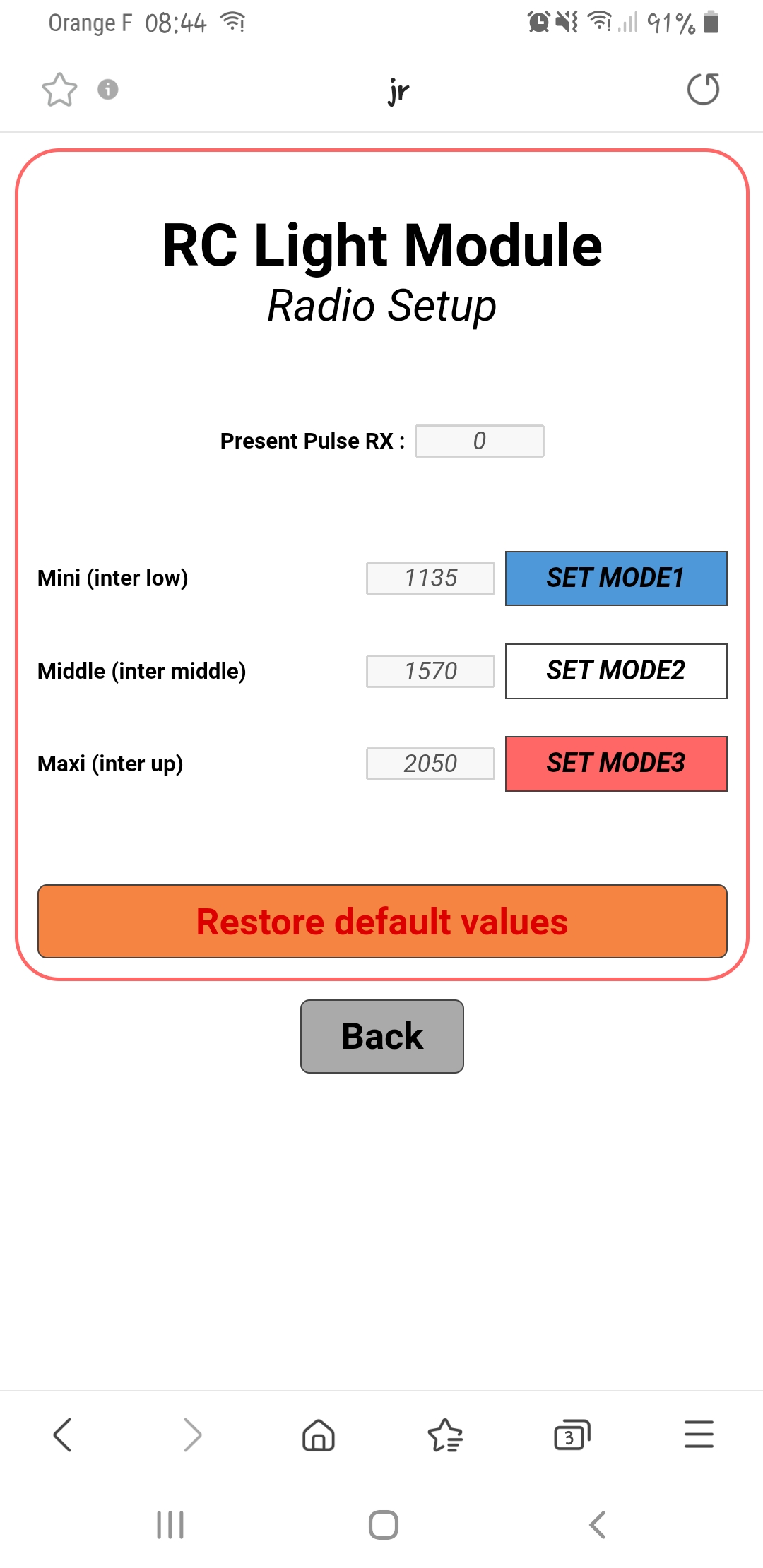

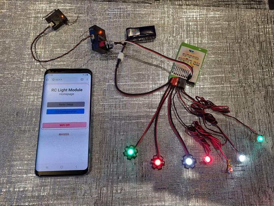

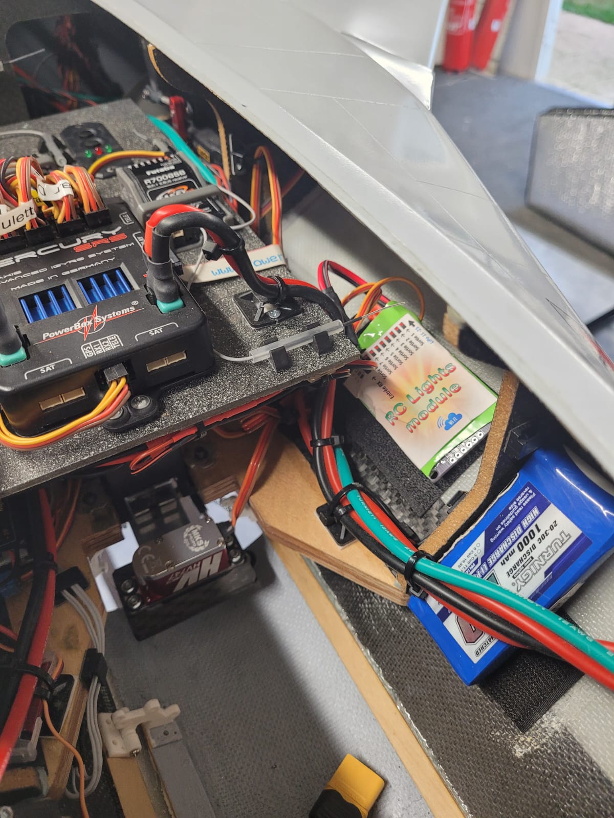

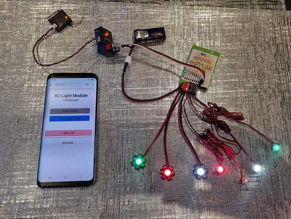

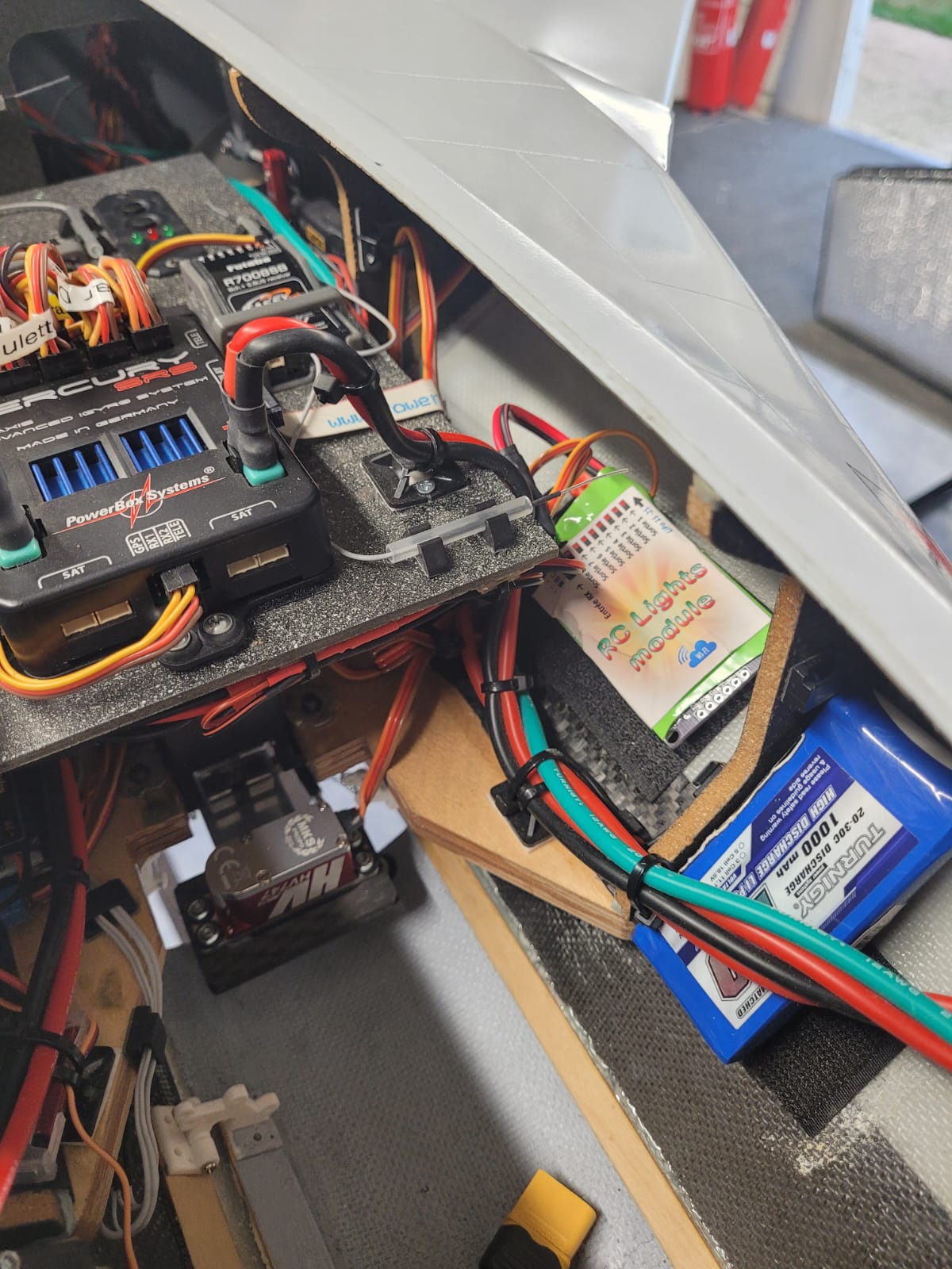

Un retour de Franky que je partage car je trouve que ça rend pas mal.
En vidéos:
https://youtu.be/0ZehZEe6nOk
https://youtu.be/6eairykf_sQ
Cordialement.
Gaetan

Belle réalisation, ça à l’air top!
Messages : 2091
Re: Module 8 sorties LED haute puissance [WiFi]
Salut Florent.
Merci.
Oui ça l'est :
https://youtu.be/tTwHsQaH4Rs

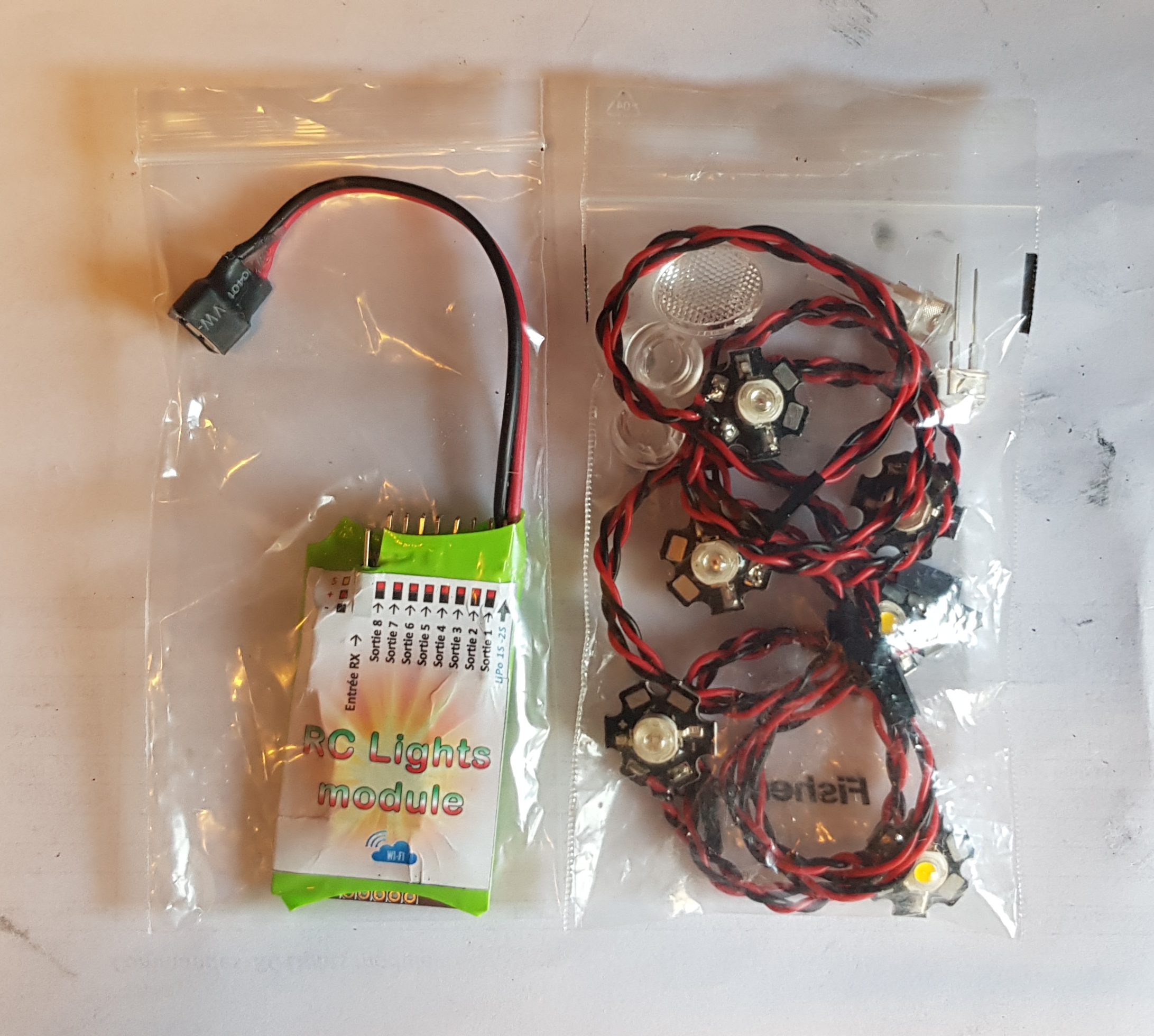

Si certains se tâtent : 49€ pièce avec 8 sorties.
Comme les produits Chn mais French made avec une configuration infinie et aisée.
J'arrête là, on va prendre pour un vendeur professionnel 🤣
