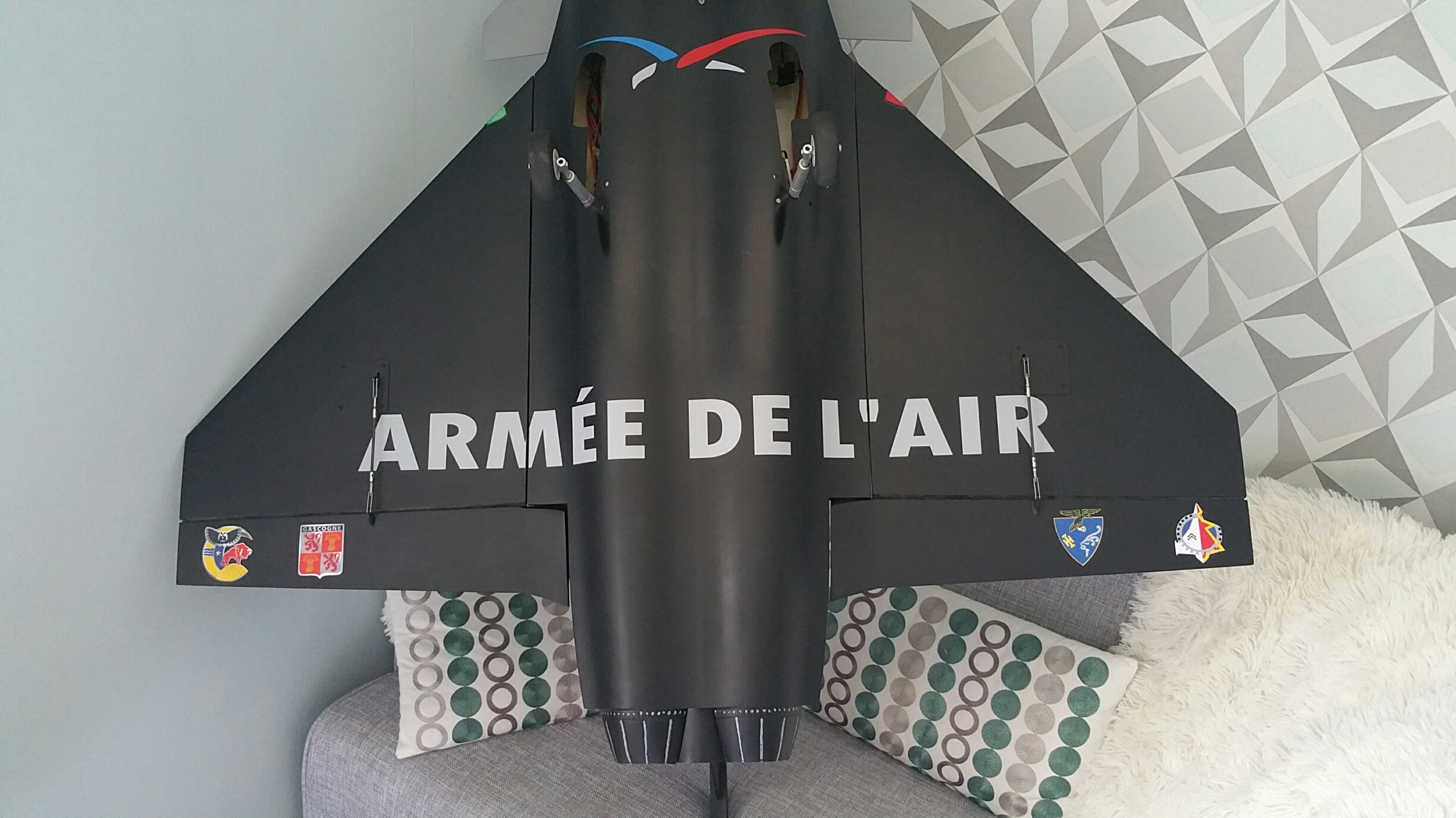

La k70 arrache le rafale de 5.6kg !!
La position du train que j ai bcp t avancé est super ! Aucun bond au déco
![Sourit :-)](./images/smilies/icon_e_smile.gif)
Je dois avoir maxi 500gr sur la roue avant.
