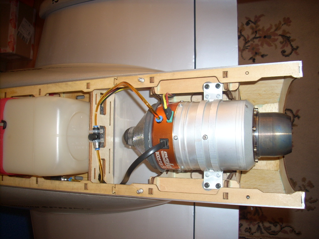

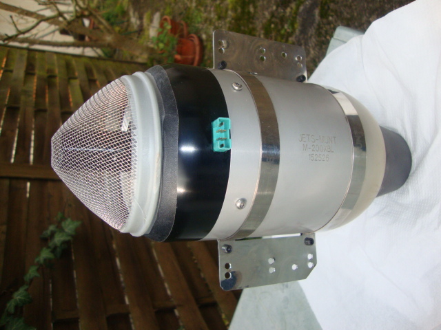

Bonsoir,
si le M 100 a le même diamètre que le M90, vous pouvez faire un FOD à partir d'une simple passoire à 2 ou 4 euros. Voir photo ce dessous de ma M90.

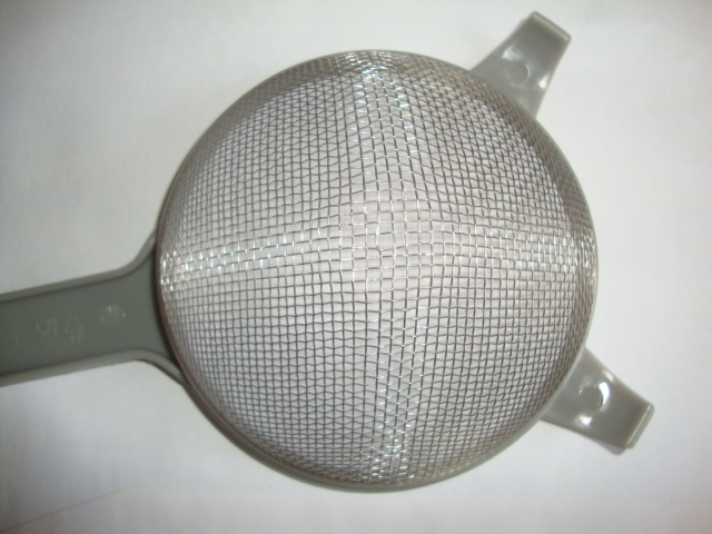

Bonsoir,
Prends une passoire en grande surface, puis découpage du centre à la Dremel pour laisser passer le démarreur...
J'ai ça sur mes 3 M100 et mon M140.

Au niveau de la découpe de la passoire, j'insère un passe câble qui possède un diamètre interne égal au démarreur. La liaison est donc propre et assez étanche.
Ou un morceau de chambre à air de vélo, comme sur mon Evojet.

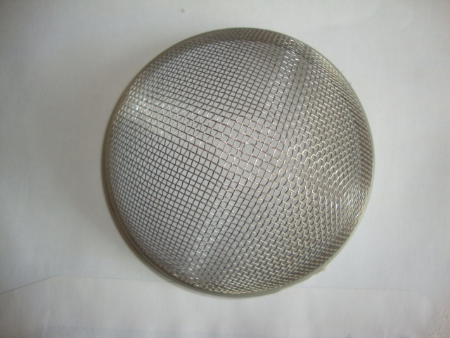

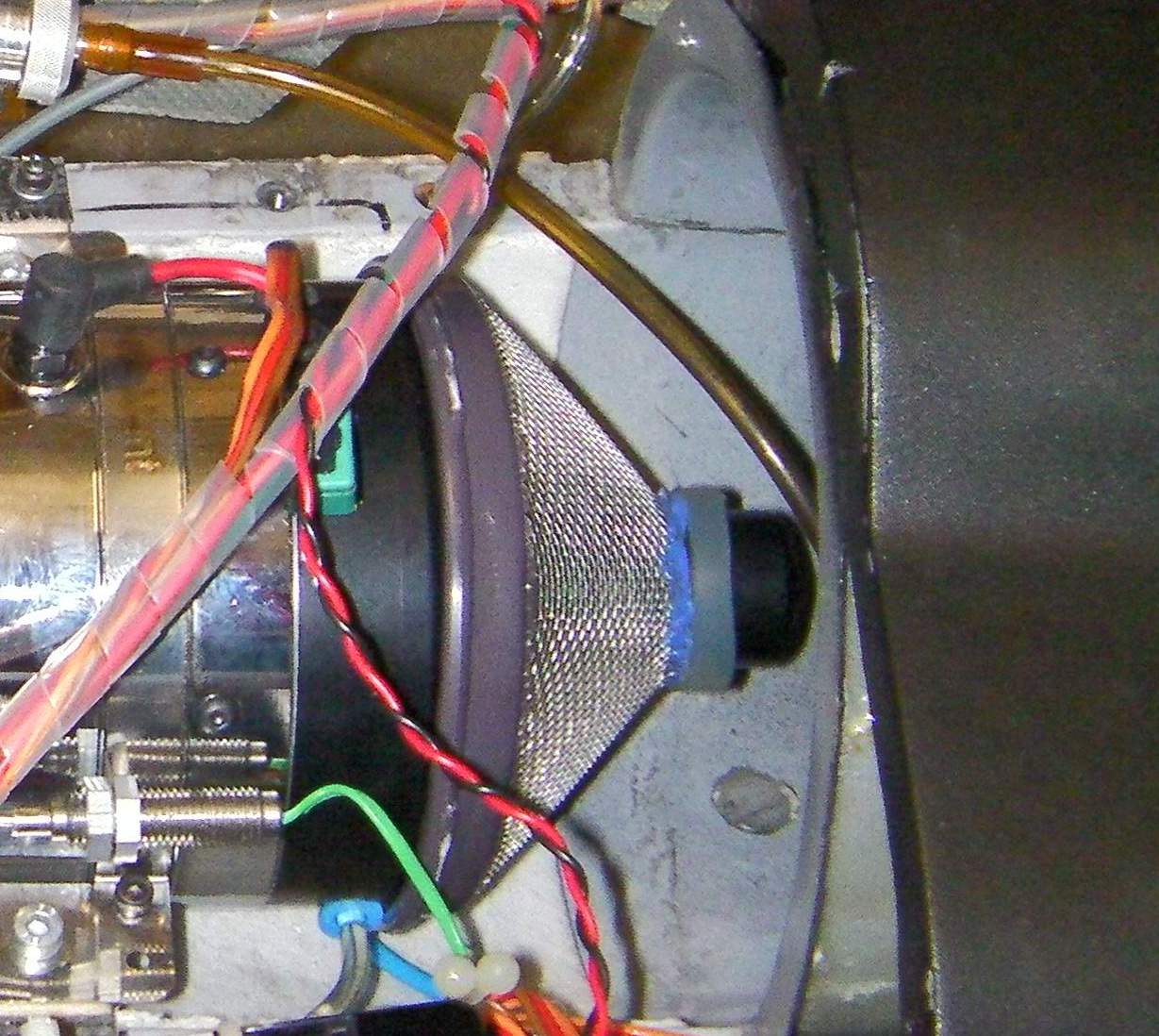

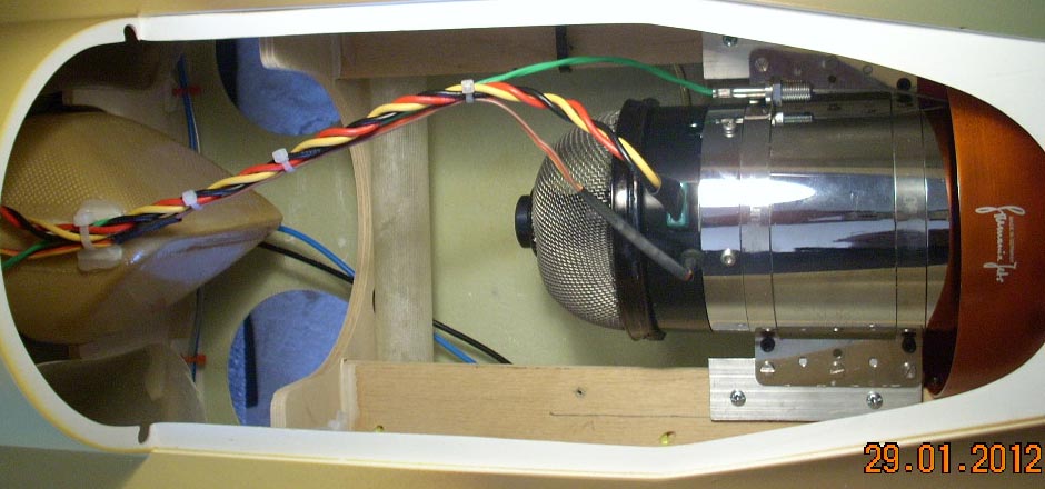

Voilà en trois photos comment faire un FOD .Coût : 2/3 euros

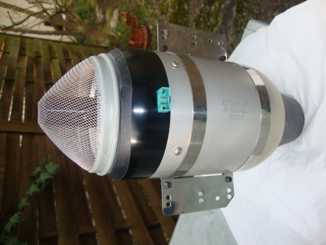

Sur mes turbines, même type de passoire métallique...
Pour "l'étanchéité" et éviter de griffer le démarreur, j'ai pris une durite tygoon que j'ai fendue en 2 dans la longueur, glissée de part et d'autre de la grille découpée et maintenue en place par 3 colliers nylon pour que ça ne bouge pas.
