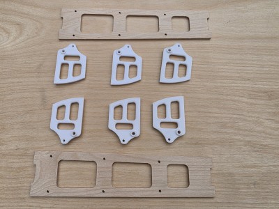

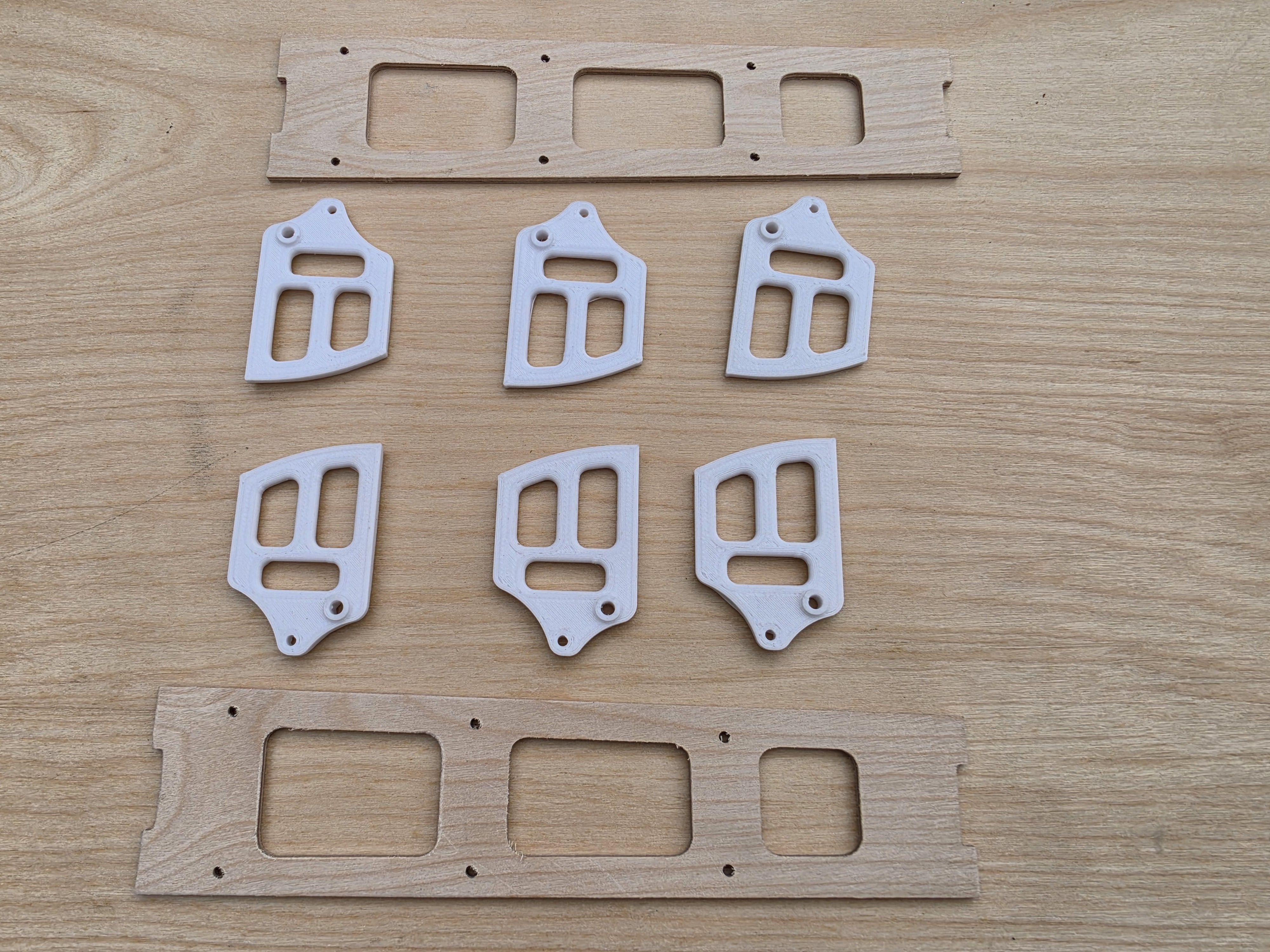

Mais le premier travail consiste à réaliser les pièces de la mécanique des aérofreins. Ils sont constitués chacun de 3 palettes pour l extrados et 3 palettes pour l intrados. Un servo équipé d un palonnier avec un débattement d environ 25 mm permet de sortir et de renter complètement les palettes. Les palettes sont réalisées a l aide d une imprimante 3D avec un PETG, les flancs a partir de ctp bouleau 30/10.
