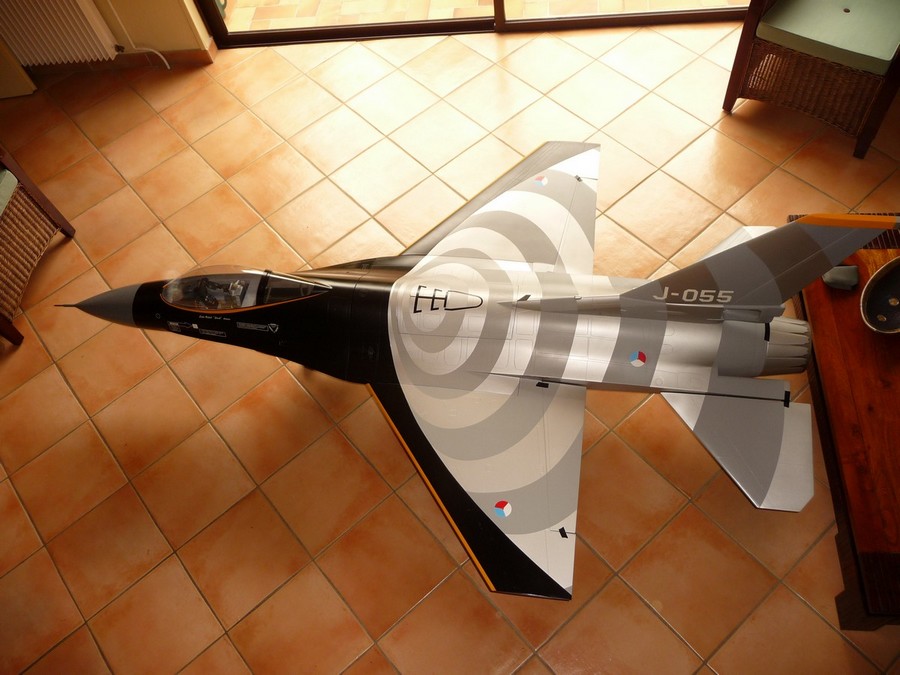

[img]
DIVERS R (14)r.jpg (153.47 Kio) Consulté 14153 fois
[/img]

Le choix du P200 Sx a été décidé suite à de nombreuses visites sur les sites étrangers.
J'ai,de plus croisé Christophe Regnier qui volait avec un F16 au 1/6 au dernier meeting de Nîmes avec un Merlin 170.
Il m'avait conseillé à l'époque de viser plus puissant afin de rendre l'avion plus démonstratif! ;)
Depuis il a monté un Jetcentral Mammuth et semble emballé par cette nouvelle version.
Notre F16 à Seb et moi s'est vu rajouté 2 réservoirs Supp de 500cc chacun, portant la capacité à 4,6 litres.
Nous nous sommes partagé les taches avec Seb au niveau de l'installation dans l'avion et une reflexion commune nous a permis de bien avancer. 8-)
