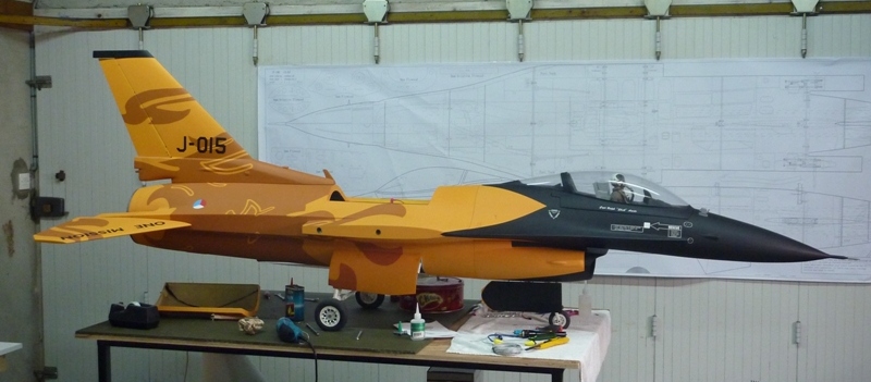

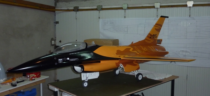

Nous terminons actuellement Seb et Moi un F16 1/6 Jet legend. Sur le mien, j'ai monté un P200 Sx, qui est positionné le plus en avant possible pour les raisons de centrage que tu évoques.
Il faut effectivement mettre un maximum de périphériques sur l'avant ainsi que les accus.
Je termine actuellement la platine sous le cockpit.
Je ferais bientôt un post sur le montage de ce modèle.
Encore une dizaine de jours de travail avant le premier vol.
Au plaisir de se rencontrer.
Christian.

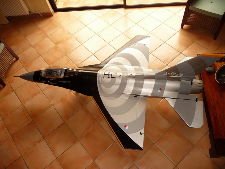

Comme l'a indiqué Christian, nous finissons le montage de nos F16.
Les retours sur cet avion sont unanimes.. une merveille ;o))
Effectivement le centrage est à prendre en compte au plus tôt dans l'implantation pour éviter de mettre du plomb.
Nous avons fait quelques petites modif/optimisation, que Christian nous devoilera bientôt.
De mon coté il est équipé d'un M160. Je serai donc dans la fourchette basse au niveau poussée (17 kg).
Quelles sont tes impressionts avec le raptor? Frank annonce 19 kg de poussée, y sont ils réellement?
Mon devis de masse m'amène pour l'instant à 19 - 20 kg max avec le plein. j'espère le tenir.
A bientôt sur un meeting
Sébastien

Bonjour a vous deux.
De ton coté Christian, je vois que tu n'hésite pas, avec un P200SX ca va marcher fort.
Pour en revenir sur le centrage, j'ai pourtant mis un maximum d'électronique sur la platine avant sous le cockpit,
mais je n'est surement pas assez planché sur le problème.
J'attend avec impatience vos idées de modifs.
Sinon Seb pour répondre a ta question sur le TJ70 Raptor, pour moi oui les 19kg de poussée y sont (mais ce n'est que mon avis).
Par contre ce qui est sure c'est qu'il est plus lourd que d'autre marque, et il est plus gourmand, ce qui explique aussi mes 22kg avec le plein,
car j'ai été obligé de rajouté un réservoir de 1 litre, sinon les 2 réservoirs de 1800cc d'origine ne m'aurais pas suffit. Et la avec 4,5l je peut voler
7 a 9 minutes.
Vos 2 déco sont superbe, le mien est gris camouflage et la visibilité en vol est très mauvaise, surtout en Normandie.
En tout cas il n'y a rien a dire, moi j'en suis très satisfait
Bonne fin de montage a vous 2.
