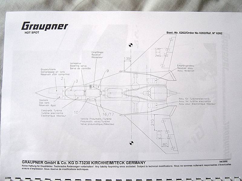

Salut Aguilar
voici un schéma pour le centrage, à voir pour les débattements...
- HotSpotDiagram.jpg (66.31 Kio) Consulté 3645 fois

Re: [Recherche] notice Harpoon 1
Publié : mar. mars 05, 2013 4:26 pm
par HarpoonRS
c'est le schéma du HOTSPOT,
pas du HARPOON!
à vérifier si c'est la même géométrie.
Publié : mar. mars 05, 2013 4:30 pm
par fifou313
Bonsoir.
Aguilar peux tu nous mettre une photo de ton harpoon? suivant lequel est ce et suivant sa deco je pourrait te donner le point exact.....
Bonne soirée
Publié : mar. mars 05, 2013 6:17 pm
par HarpoonRS
je viens de retrouver la notice de mon HARPOON2 au format pdf
(d'ailleurs c'est la notice de l'HARPOON1 à peine modifiée!)
le centrage est donné à 125/130mm devant la clé d'aile.
le mien est centré plustôt à 130/135mm,
j'ai décalé le neutre du bord de fuite des gouvernes de 4/5mm vers le haut,
à surveiller également l'inclinaison de la tuyère...
donnes moi ton mail et je t'envoie la notice.
