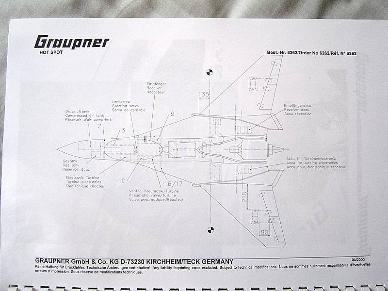

Salut Aguilar
voici un schéma pour le centrage, à voir pour les débattements...

HarpoonRS
Messages : 744
Localisation : LYON
Re: [Recherche] notice Harpoon 1
Message par HarpoonRS »
c'est le schéma du HOTSPOT,
pas du HARPOON!
à vérifier si c'est la même géométrie.
