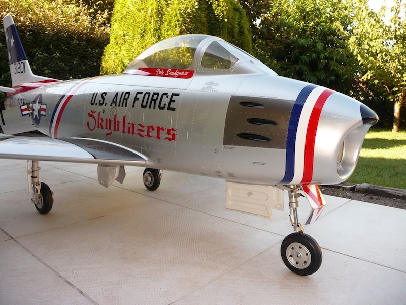

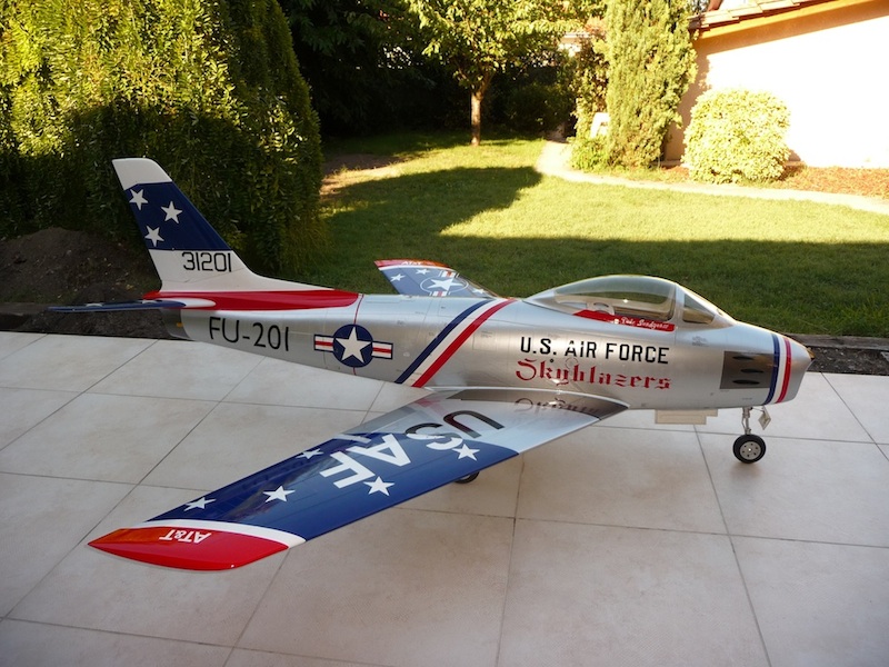

Bonsoir,
Après une série de jets modernes, j'ai eu envie de partir sur du vintage.
J'ai longuement hésité entre le T33 et le F86.Et puis...
...Après 3 mois d'attente le carton m'attendait cet AM à la maison, mon épouse s'étant chargé de la réception (lourde responsabilité pour elle). :mdr:
La qualité est au rendez-vous avec une très belle trame de fibre,des renforts carbone aux endroits stratégiques et des couples (contreplaqué de très belle qualité) parfaitement collés.
La peinture est magnifique et les trains (maquette) superbes.
Une 1ère série de photos.
A bientôt. ;)
Christian.

Le F86 vient de chez Skymaster.
Je possède déjà un F20 de la même marque que j'ai depuis 3 ans.
Le bond en qualité sur ce F86 est très significatif. Le fait que
BVM soit le représentant exclusif de Skymaster aux USA,
ne doit pas être étranger à cet état de fait. Certaines options techniques sont d'ailleurs typiques des kits BVM.
Cette version est la deuxième du F86 avec quelques modifications de la part du constructeur.
Il y a désormais une clé d'aile de 20mm + une autre de 12mm au lieu d'une seule clé d'aile de 18 mm sur la première version !
Les réservoirs principaux sont désormais situés au centre de gravité ce qui n'était pas tout à fait le cas au départ.
Les modifications de centrage au cours du vol sur la première version étaient sensibles au dires des premiers utilisateurs.
Le mythique F86 m'emballait depuis longtemps et j'attendais une deuxième mouture plus aboutie avant de passer commande...
Voilà, il ne me reste plus qu'à faire un montage bien propre.
Christian.
