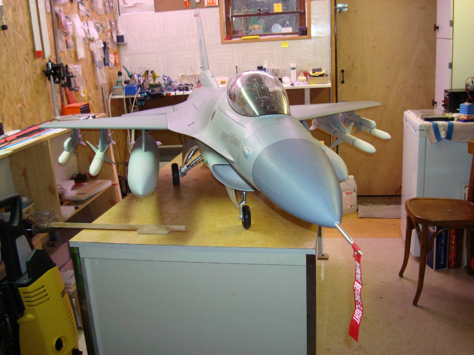

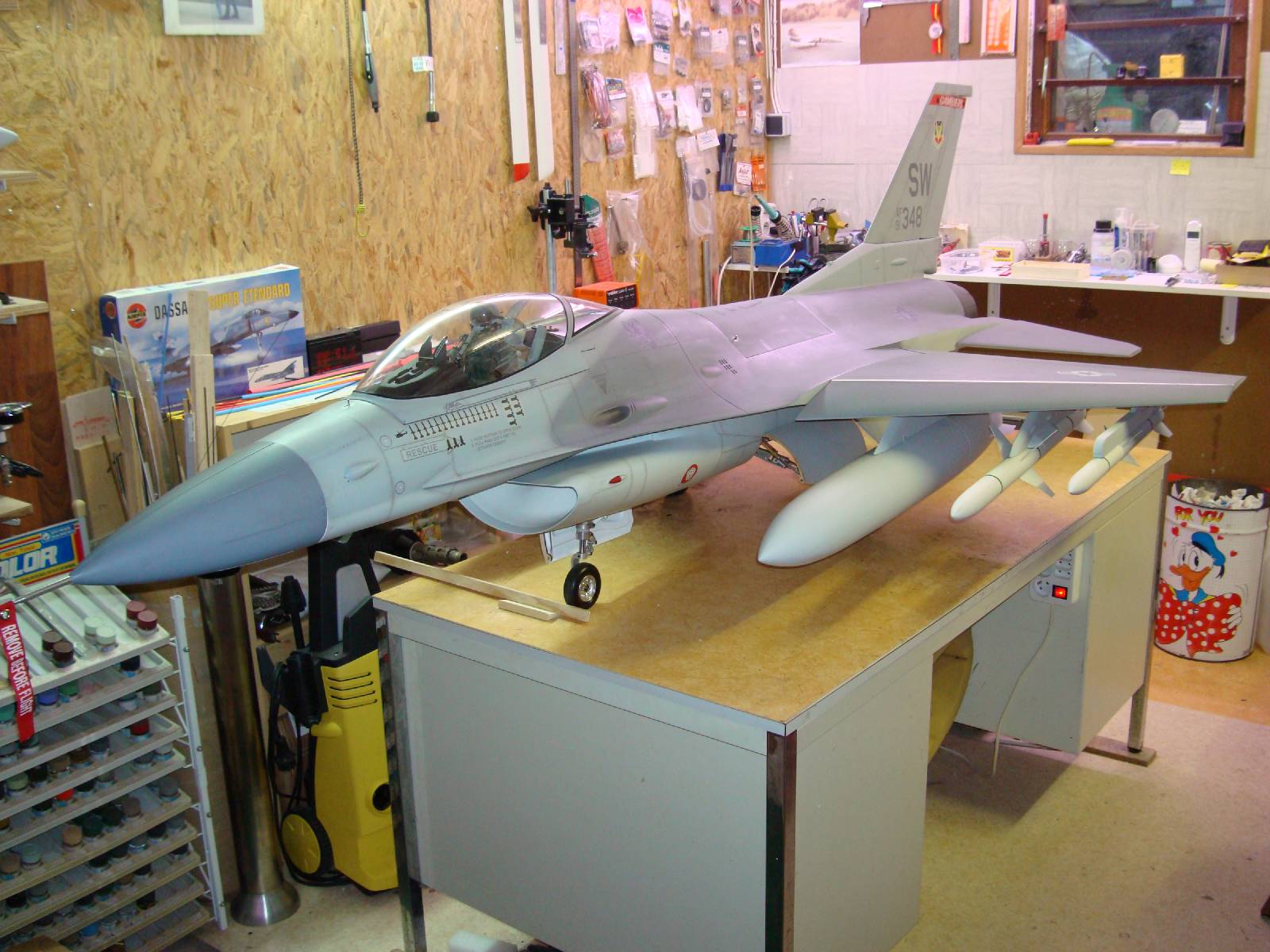

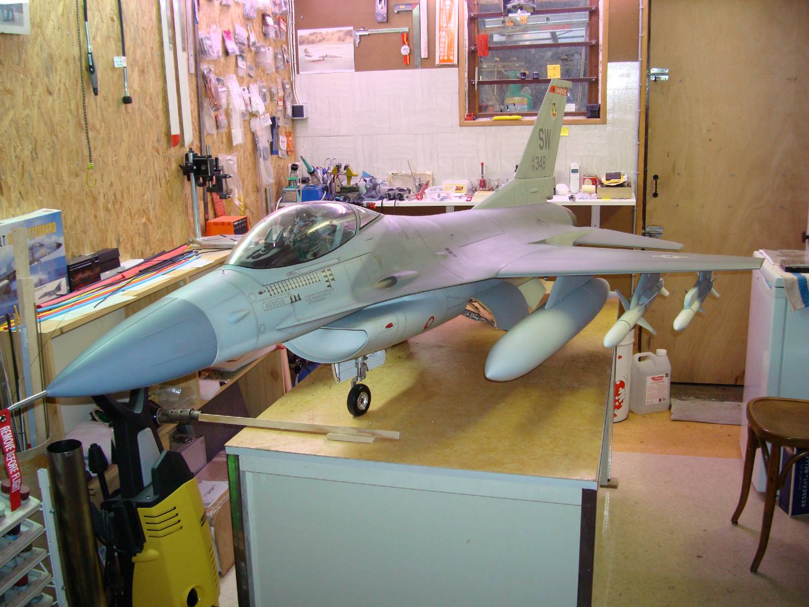

Salut,
Voici mon F16 1/6 Skymaster quasi fini, belle saison en perspective....
Gilles
Re: F16 1/6 Jetlegend
Publié : mar. janv. 25, 2011 4:05 pm
par ice_man
sympa
on vois même pas les bec mobiles il sont bien intégrés !!!
manque juste les rampes en bout d'aile et fly !!!!

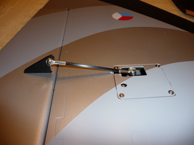

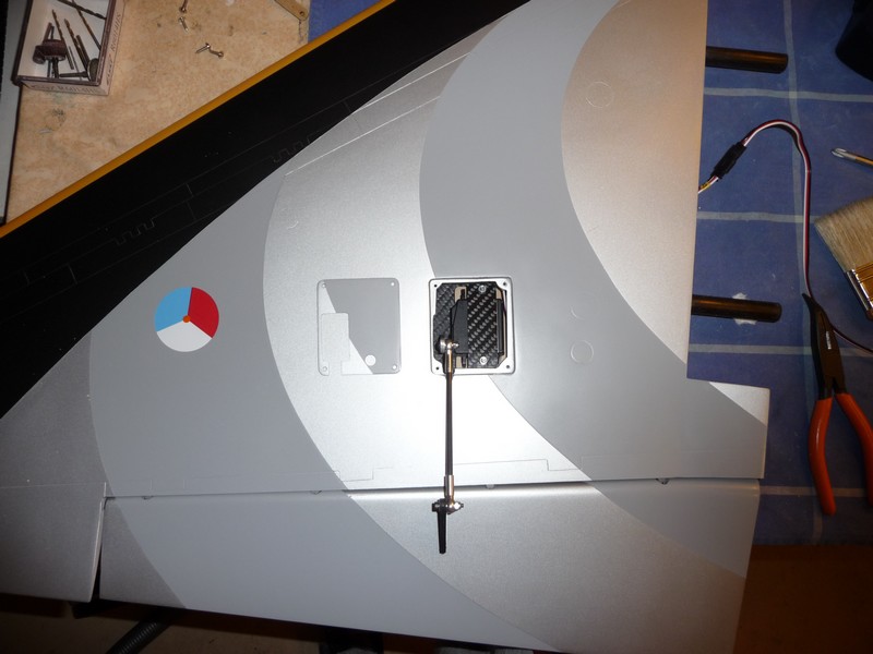

Salut,
oui je n'ai pas fini les fixations des rails de bout d'ailes et les becs sont fermés sur les photos mais tout fonctionne, il ne reste plus qu'à voler.
Voila becs sortis
Gilles

Publié : dim. févr. 06, 2011 4:20 pm
par F15F20
Les commandes de vols sont terminées et réglées,aussi proche que possible de la réalité.
Je suis donc en tailerons + ailerons (qui font aussi volets).
1 seule position volet (20°) au décollage et à l'atterro.
Lorsque les volets sont en position rentrés(0°), ils débattent vers le haut et vers le bas et font office d'ailerons.
Lorsqu'ils sont sortis (20°), ils ne débattent que vers le haut dans la fonction aileron.
Un petit document pour Gilles qui a en plus les bords d'attaque.(petit veinard). ;)

Salut Christian,
Je te remercie pour la doc pour les becs, tu sais le truc de veinard (bien chiant à faire marcher correctement soit dit en passant) :siffle: .
Pour ce qui est du vol pour le moment je n'ai pas trouvé la solution pour programmer ma FX 40. Ta programmation j'ai réussi c'est assez simple mais ca ne me convient pas. Moi je voudrais voler en standard avec ailerons et profondeur standard et je peux utiliser les becs sur un voie standard pour la première condition de vol mais je veux programmer une autre condition de vol pour la pose ou je passe en tailerons les ailerons deviennent alors de vrais volets (mais pas mixés en positif avec les tailerons car ca pourait etre risqué) et sont mixés avec les becs avec les ailerons / profondeur uniquement sur le stab..... Je n'ai pas réussi pour le moment et pourtant dieu sait que je la connais bien ma FX40 ! Si certains ont des idées je suis preneur.
