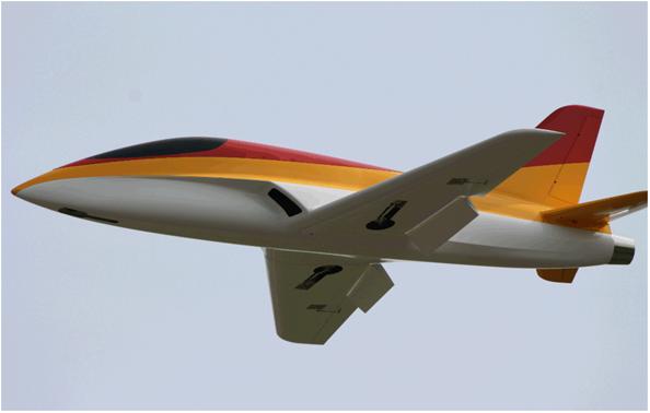

Au fait, petit référendum:
A tout les possesseurs, ou avez vous implanté le CG ?
JF
Re: Futura Tomahawk Design
Publié : ven. sept. 09, 2011 7:56 pm
par Nhalyn
A ce jour, soit 9 vols, j'ai volé avec le centrage " compétition " soit au milieu de la clé d'aile
Ainsi toutes les gouvernes sont au neutre en vol, et c'est super sain. Mais centré avant, il faut pousser fort sur le dos, et c'est un peu lourd du nez à l'attero.
Donc hier soir j'ai reculé le cdg à la position " sport " soit à l'arrière de la clé. Pas encore volé avec.
Publié : ven. sept. 09, 2011 8:12 pm
par jfcance
Merci,
Le mien est aussi centré à l'axe de la clé d'aile et comme toi, je trouve un poils dur l'arrondi à l'atterro. En plus, j'ai toujours trop de carburant à l'atterro, il faudrait que je vol 8 à 9mn pour retrouver les conditions d'un bon centrage. Moins de carburant embarqué me met un peut la trouille ... mais bon, va bien falloir que j'y arrive.
Tiens moi au parfum.
Je vol à Maubeuge de WE, mais comme je suis en déplacement je ne pourrai modifier son centrage avant la semaine prochaine.
Pour info, celui de JPZ se trouve entre l'axe et l'arrière de la clé d'aile, en tenant compte du poids du carburant restant.
D'autres infos .... Etienne et les autres ?
