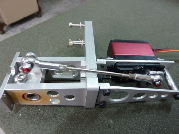

Une photo de la commande des tailerons.

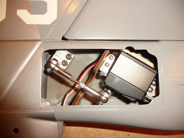

Une photo du montage servos dans la dérive(assez délicat :mrgreen: ,merci Seb), on ne voulait pas de commandes extérieures tout en restant très strong.
