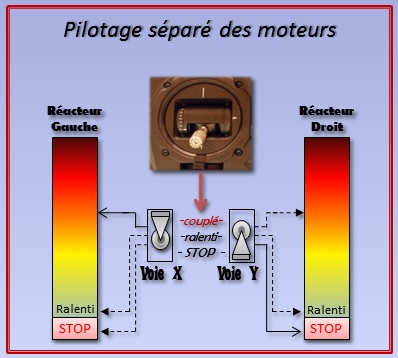

Voila mon montage a titre indicatif.
Tu as l'article sur l'avion dans MRA n°847
ou je decris mes choix .
pilotage bireacteur.jpg (55.97 Kio) Consulté 6856 fois
