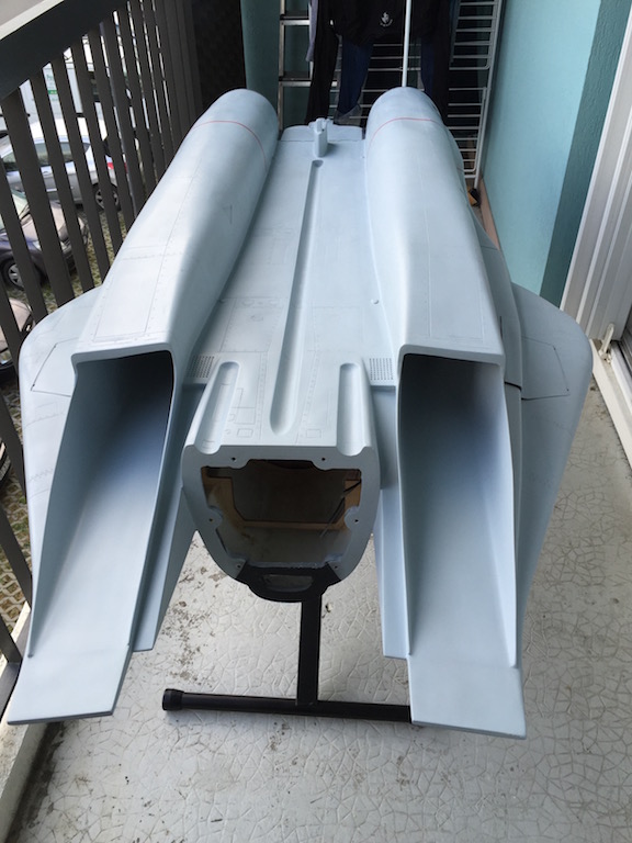

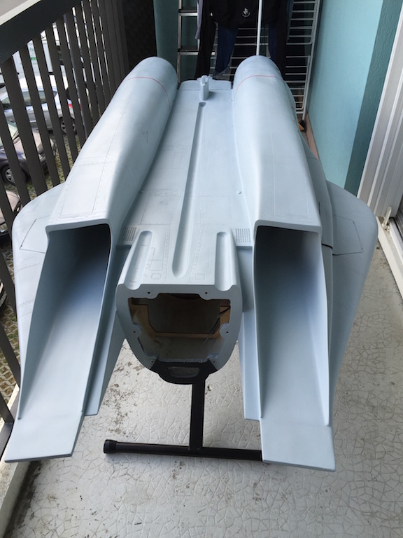

Bonjour a tous
Petites news du week end ,
Après démontage des trains ,ponçage de l'oiseau et démontage de la verrière avant pour échange
donc 10 heures de ponçage avec papier P500 spécial carrosserie a sec avec mousse (très bien car permet de conservé les rivets )
dégraissage ,rinçage masquage le voila enfin près pour peinture noir brillante pour passer du Bunty Hunter au Black BUNNY
[img]/img]
