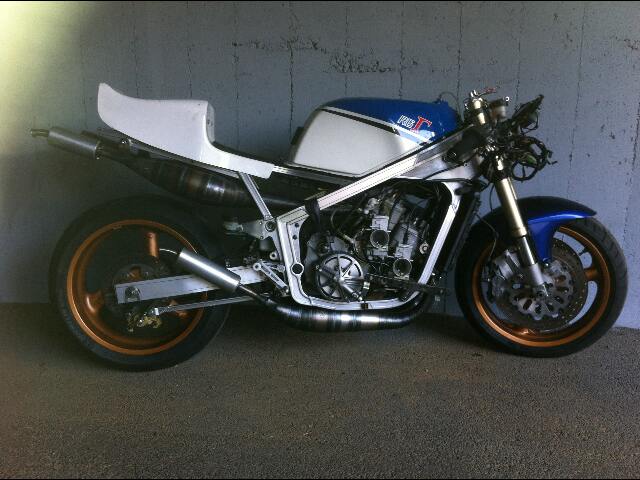

ptite pause, mon avion qui fume pour la route!!
:mdr:

C'est une 250 à valve rotative?

Waooooo :diable:
Ça serait pas plutôt la Suzuki 500 RG Gamma?
Vu la taille des silencieux, des disques et la section de la fourche avant...
Un monstre qui s'est échappé des circuits!!! une compé client?
Mais ça nous rajeuni pas!!! (milieu des années 80... un rêve d'ado...) :lol: :lol: :lol:

oui c'est un rg 500/4cylindres à 4 valves rotatives, le bruit, le coup de pied, fumée bleu. UNIQUE
roulant es peu, c'est un plaisir, l'équipement vaut la peau des fesses!!!!

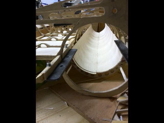

-- début de coffrage interne tuyère:
, travail assez long, deja vécu.

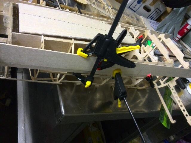

d'un autre coté en attendant que cela sèche, je suis aussi sur la partie avant: mise en place nervure , délimiter la trappe du train avant:
après avoir était stoppé par le comment mettre TOUT d''équerre( fuselage, taileron, derive et ailes) je suis arrivé évidement !! à acheter un incidencemetre, que j'attends , l'un des moyens de tout aligner==> et collage de ma traverse

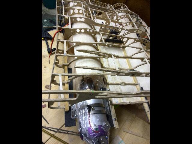

-- reçu mes 2 tuyères grumania, compris l'explication de fixation au niveau du cône, MAIS pas compris COMMENT FIXER LA TUYERE AU NIVEAU SORTIE? une photo serait le bien venu
-- la partie coffrage tuyère reste en balza, pas bessoin de protection/tuyere double paroi ?? et surtout au niveau turbine? j'ai entendu le mot bypass, SVP explication et obligatoire???
