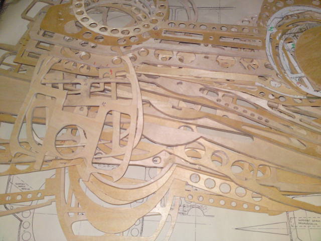

mes couples fuselage, cela a était long mais c'est bon, j'ai pratiquement comme le plan, je suis actuellement en cours d'usinage du train avant et de la construction de la traverse
avec le temps , cette construction n'aurais pas pu commencer sans les plans éch. 1/10

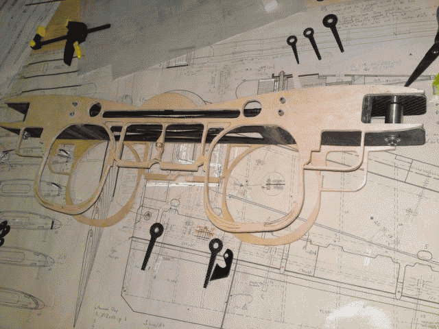

la traverse du F14, c'est une pce importante!!!!!!, j'en ai vu de base bois, alu, carbone, A7075!!! j'ai fait 100% carbone, j'esperes que cela ira, c'est fait au mieux, avec les pivots en A7075 et roulement gorges profondes, le train avant est en cours d'usinage/plaisir
demain sera un autre jour :siffle:
tranverse carbone.jpg (49.13 Kio) Consulté 96934 fois

Bonjour, ça fait réellement plaisir de voir que des modélistes se lancent de nos jours dans de tels projets!!!!!! Félicitations et bon courage à toi.
je viens de lire les lignes ci dessous, attention au mélange carbone alu ce n'ai pas du tout compatible. Il apparait de la corrosion très très rapidement!!!!!!!!!! Attention pour tout ce qui est collage dit structuraux.
Voilà juste une info qui peut servir.

merci du conseil, OUI, le mariage des éléments est extrêmement important et c'est en regardant sur le net, les construction que j'ai opté pour un 100% carbone( après avoir cde une traverse alu=> direction poubelle!!, une faite maison en 24CD4S / étude mais trop lourd d'ou :
ma traverse est 100% carbone + epoxy + fil kevlar voir la photo avec coupe mise à blanc!
je viens de voir une video du YAK 130 champion du monde, un exemple!! chapeau bas

Superbe pièce, bravo!!!
Autre remarque attention au kévlar , c'est un produit qui est un dérivé des nylon pour faire très simple et donc qui n'est pas facile à bien lier. Autrement dit c'est un produit qui se délamine très facilement si l'on n'utilise pas des produit qui sont untilisés en aéronautique par exemple. D'ailleurs les constructeurs se heurtent à de nombreux problèmes avec tous ces matériaux carbone pour la corrosion et la fatigue quant aux aramides (la famille des kévlars) c'est la prise d'humidité et son problème de démamination.
Il faut donc quelquefois rester simple avec des produits simples.
Une petite astuce pour les pièces en carbone finir avec un pli de tissu de verre et pour les passages d'axe faire un manchonnage en verre également, pour isoler le carbone.
Bon courage
Laurent

suite à ton message: Une petite astuce pour les pièces en carbone finir avec un pli de tissu de verre et pour les passages d'axe faire un manchonnage en verre également, pour isoler le carbone.
question de debutant: POUR isolation électrique ou mécanique???( j'ai lu qlues probleme/carbone/transmission electrique
TOUT peut m'aider à NE PAS de c........,
Bernard
tanguy
Messages : 20
Inscription : jeu. mars 08, 2012 7:23 pm
Message par tanguy »
Le verre permet d'isoler le carbone sur les surfaces d'alu par exemple pour éviter justement un couple électrolytique; pour les problèmes électriques ,c'est un autre sujet, il faut beaucoup de mise à la masse (pour les grandeurs), pour notre activité il y a eu beaucoup d'écrit sur ce sujet chacun passant détenir la "vérité". Je pense effectivement le carbone nous joue des tours mais nos machines sont toutes différentes ainsi que nos installations radio........Bref autant d'éléments variables qui posent autant de problèmes différents et donc une multitude de solutions possibles. C'est pourquoi je limite vraiment l'utilisation du carbone. Dans ton cas tu n'as pas trop le choix et j'aurais fait de même, avec par contre toutes mes interface avec du verre......Mais bien entendu car je connais la problématique.
Laurent
