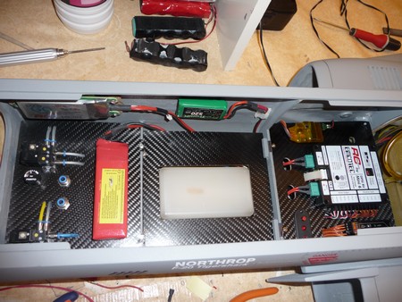

Juste ma petite contribution:
Attention avec les platines en faux carbone!!! Surtout en futaba...
C'est certes très joli mais cela peut être très problématique pour le 2.4 Ghz ET JE SAIS DE QUOI JE PARLE CAR J'AI FAIS LA MEME CHOSE SUR MON AVION!!!
Résultat: Premier vol au tas... Signal radio décroché... Avion en deux (réparé maintenant) et encore j'ai eu de la chance... pourtant les tests aux sol était quasi bon....
Donc MEF
Christophe.

Salut à tous ;)
pour conserver l'aspect carbone bien sympa dans nos installations radio, et pour éviter ces masquages radio par le carbone, j'ai trouvé chez Norauto au rayon "Tiouniiiing" :lol: :lol: :lol: des planches de stickers imitation carbone autocollantes pour recouvrir les platine en ctp.
C'est léger, belle finition et facile à poser...

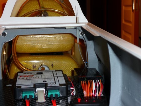

Effectivement, il faut faire attention aux platines carbone.
Pour le look je colle du carbone 3/10, très peu épais donc sur le contreplaqué.
2 impératifs à respecter:
1/ Isoler le récepteur du carbone, j'utilise pour ma part une épaisseur de double face d'environ 5 à 10 mm.
2/ Les antennes doivent être éloignée de la platine et sortir impérativement dans le cockpit.
Ce montage a été validé dans mon F20 sans aucun soucis.
Platine du F20.
Position des antennes.
Antennes 2,4 GhzR.jpg (74.06 Kio) Consulté 4844 fois
