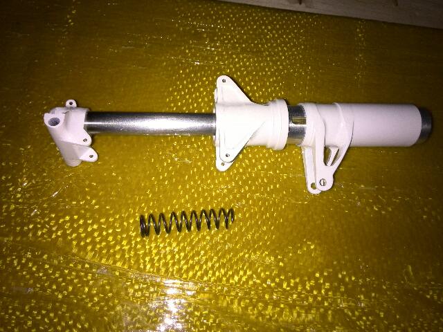

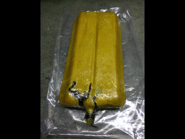

-- mon réservoir kevlar, après coup, très facile à faire :D , la photo ebauche à finir

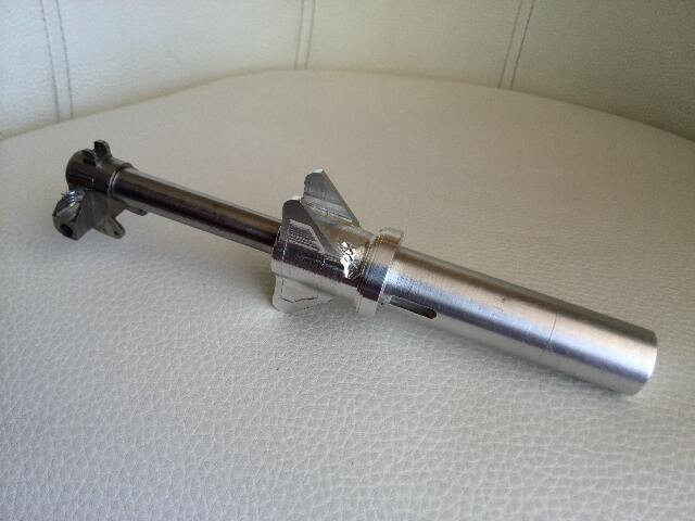

-- mon train av. c'est long mais ça commence à ressembler:
IMPORTANT: je dois placer la turbine, QUESTION ; en général il faut mettre du lest à l"avant? donc plus la turbine est à l'avant mieux c'est?
ça commence à prendre de la place, petit à petit

mon train fait à 50%( les détails prennent beaucoup plus de temps!!! mais c'est moi qui fait, personne ne me force:

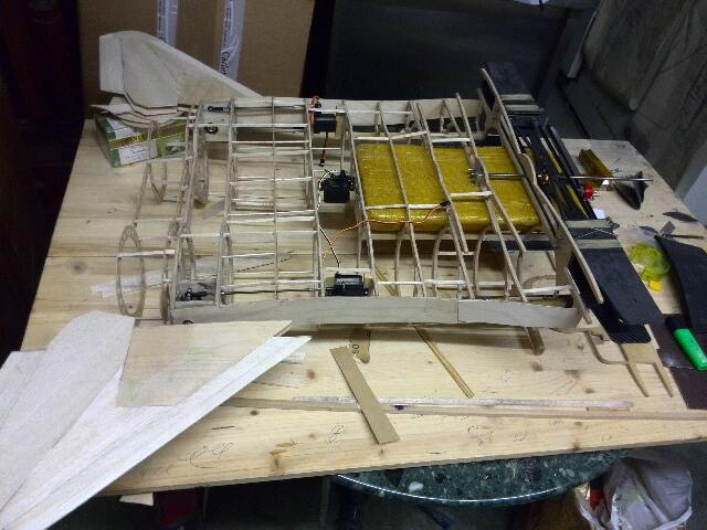

Publié : mer. mars 26, 2014 8:44 am
par bernard1955
hello à tous,
cela avance doucement, photo avec Taileron(douple palonier)/1 réservoir pour les 2 turbines, 1 mise à l'air et 2 sorties pour les 2 turbines/ mise à blanc de la traverse
j'ai decidé de mettre les turbines sur le CG, pas trop accessible aprés montage juste accés à la bougie
QUESTION:
-- pour le train rentrant rotation à 90°( genre corsaire) sachant que j'aimerais arrivé à 11kg voir 12, pas trouvé un jeu de train,
1) SVP auriez vous un tuyau pou train electrique rotatif à 90°?
2) le jet '' devrait '' faire 12kg au max, un train pour 15kg serait bon pour un jet??
-- en mettant les tailerons je me rends compte qu'il y a un déséquilibre par rapport à l'axe de rotation, FAUT équilibrer le taileron par rapport à son axe de rotation?
-- j'ai avec la P60 2 metres de tuyau assez dur pour le kero mais pas marqué TYGON, y-a-t-il d'autre nom commercial que le TYGON??
-- diametre interieur 2,5mm pour la P60, c'est bon? je dit cela car c'est écrit 3mm sur la notice, faut-il passer au 3,2 mm pour la P60?
-- le réservoir est pris dans les couple du fus. il touche les couples a certain endroit, vibration??
merci de vos reponses
