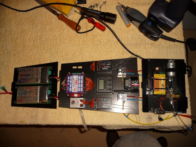

Publié : ven. juil. 27, 2012 10:53 am
par F15F20
Bonjour Philippe,
Une photo des platines qui vont dans le cockpit.
les Accus à l'avant, l'électronique au centre et les périphériques réacteurs derrière.
P1040226 B.jpg (199.77 Kio) Consulté 3792 fois
Christian.
Re: F16 1/6 Jetlegend
Publié : ven. juil. 27, 2012 3:56 pm
par Philmab31
super ...merci Christian ..
le F16 sera bientot en vol ...tiens moi au courant quand tu auras une dispo pour faire les 1er vol chez vous ... en septembre je pense
