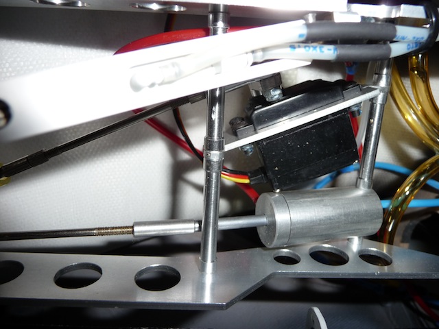

Avec Serge nous avons réussi un peu a redresser la roue, mais je voulais savoir de quelle manière vous aviez réussi ..
je suis en train de mettre le servo pour la roulette avant et je voulais avoir une photo de votre montage car mon servo ne passe pas dans l'habitacle .. avez vous usiné un peu ?

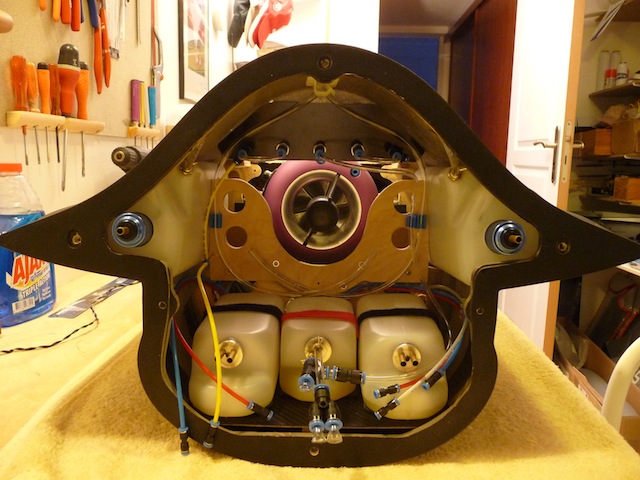

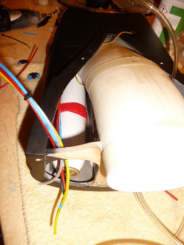

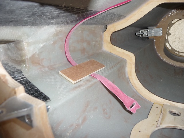

vous avez mis ou la nourrice et les deux bouteilles d'air , sur les photos elles ne sont pas visible aux emplacements prévus ...
Philippe
Re: F16 1/6 Jetlegend
Publié : mar. nov. 01, 2011 6:47 pm
par F15F20
Salut Philippe,
La nourrice au milieu (velcro rouge).

La grosse bouteille pour les trains ici
P1030744 - copie.JPG (84.25 Kio) Consulté 3150 fois
Et pour les freins
P1030908 - copie.JPG (58.42 Kio) Consulté 3150 fois

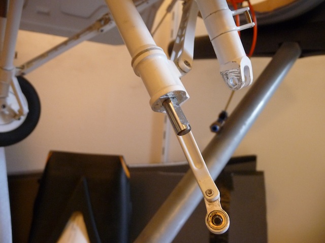

Philmab31 a écrit :Toujours pour Sébastien
dis moi , il me semble que tu avais rencontré un soucis sur le pincement du train qui étais vers l’intérieur , je rencontre le même problème .... comment as tu fait pour revenir a une position normale ... ?
Philippe
Tu démontes la partie amortisseur (axe + circlip) et tu accèdes alors à deux vis pointeaux qui serrent un axe à meplat dans le support de fusée.
C'est l'angle du meplat qui donne le pincement.... il faut le modifier de quelques dizièmes, c'est très très leger.

Pour réduire le pincement du train principal,
comme le dis Seb,
+ la photo...
Alignement des roues (5) - copie.JPG (65.82 Kio) Consulté 3041 fois
Christian. ;)

+ 1 Photo installation servo Train avant.
Le servo rentre au chausse pied, pile poil.
C'est déjà loin, mais il me semble que j'avais dû agrandir un poil la platine alu qui reçoit le servo.
