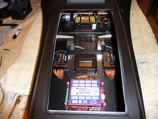

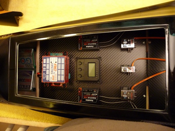

par F15F20
Les couples principaux sont déjà (bien) collés.
J'ai doublé le couple qui tient les réservoirs en place. Trop fin à mon goût. :?
Le nez est en 2 parties indépendantes. L'entrée d'air en dessous et le cockpit au dessus.
Le cône de nez n'est pas démontable et demande quelques renforts avant d'accueillir les 3 lipos.
Dans le cockpit sous le pilote on trouve les périphériques.
Montage à blanc, ca devrait ressembler à la photo. C'est mon travail de la semaine prochaine. ;)
Cordialement.
Christian.
