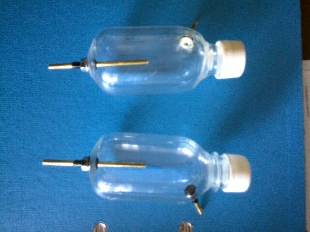

par bernard1955
merci de vos messages,
j'ai commencé vite fait mes moules de réservoir( c'est une 1er pour moi):
-- antiboules!!2 bouteilles PET de 220ml
-- vis de roller du fiston M6 percé à 4mm pour tube laiton 4X3
-- les réservoirs principaux de 1,5 litres X 2/polythène sont dégrossis, j'attends le résine spec kero et ma fibre 50gr/m2
-- Aviation design m'a dit de faire un syphon à la mise à l'air, je vais utiliser le reste de kevlar que j'avais gardé pour ma RG 500

Tanguy merci de ta proposition je prendrais contact pour les reservoirs

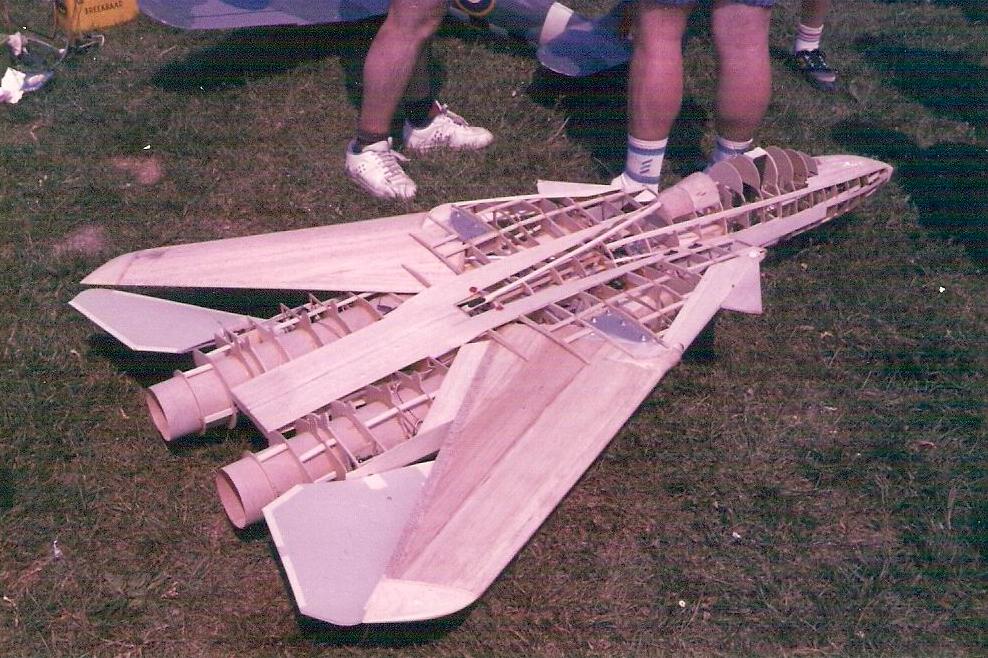

par jet.lag
J'ouvre ici une toute petite parenthèse nostalgique et "in memorial" car j'ai connu André De Vleeschouwer (auteur du plan) malheureusement décédé en 2010.
Sur la photo, c'est SON F-14 qui était en cours de construction.
Sur la vidéo (qui date de 88-89) on y voit André en train de réparer le train avant lors d'un meeting Jet Ducted Fan en Belgique
Encore toutes mes félicitations et bon courage pour la réalisation de ce projet titanesque.
David
http://www.youtube.com/watch?v=pW-C2kAdAsY" onclick="window.open(this.href);return false;
F-14 d'André en cours de construction
F-14 André.jpg (147.79 Kio) Consulté 8865 fois
Publié : sam. févr. 01, 2014 12:01 pm
par HarpoonRS
tanguy a écrit :
A notre niveau le rapport qualité prix / et optimisation de cette fibre pour des réservoirs en RC relève plus du cosmétique et d'un effet mode que d'une réelle application technique. (le critère commerciale souvent avancé est la résistance en cas de crash.......perso je reste sur ma fin...............) Pourquoi?: les réservoirs sont souvent moulés en deux parties et le collage des deux sous ensembles est généralement effectué non pas par des colles époxy mais par la résine de moulage chargée, autrement dit un pouvoir de collage très inférieure à n'importe quelle colle époxy. De ce fait le point faible est le collage des deux parties, et non la structure des deux demie-coquilles.(pour illustrer mes propos: vous avez deux fils conducteurs de 10A, la liaison entre les deux s'effectue avec du fil de 2A, s'il y a un appel de courant de 5A ..........On connait la réponse : pour les matériaux composites c'est la même chose...........Donc en cas de crash le réservoir va s'ouvrir en deux).
Donc pour vos réservoirs privilégiez les zones à renforcer, et surtout la qualité et l'optimisation de l’assemblage des deux demie-coquilles
Bon courage
TANGUY
je confirme,
c'est ce qui est arrivé à mon F15 Skymaster,
les réservoirs latéraux en kevlar se sont ouverts sur les plans de joint,
par contre le réservoir central que j'avais confectionné moi même en fibre+résine standard selon la méthode du moule perdu n'a pas bougé!

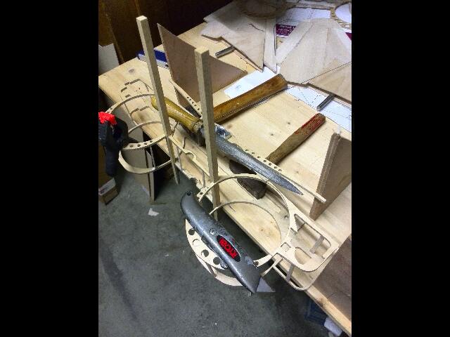

Publié : jeu. févr. 13, 2014 10:05 am
par bernard1955
la construction se monte petit à petit( beaucoup de pces à faire)
-- mes anti- bulles
-- la partie centrale, LE DEBUT du milieu , ça commence à prendre de la place
-- le debut milieu fus. pour:
-- reservoir toujours en attente, pas pret dans tete
-- avec la partie de translation (fini= vis/moteur reducteur, canal de soutien en lateral, ecrou usiné , bras==> une de mes fleches de Kyudo, leger et solide, colle loctite!!!! usinage des embout alu trop ajusté, mise d'une goutte de colle ET pas le temps de mettre vraiment en position et la colle a pris, donc loctite= jeu environ 0,05 au moins!!!
en cours:
-- la partie taileron( tout les servos sont montés ==> rotule M3 en plastique , C'EST BON?????
-- les tuyères===> pour P60 , ou la mettre par rapport à la turbine???( vu 3 dessins, pas un pareil!!)
--- obligé d'y passer, de cder tout fait!! 150€ pce, des conseils pour positions et fab perso viable
SANS le plan qui doit etre revu à mon avis , JAMAIS ne n'aurais eu l'idée de commencer un tell projet, donc chapeau M. André De Vleeschouwer
A++
-- mieux vaut un bon pilote sur un planeur moyen que un super planeur avec un pilote débutant
-- steep par steep, P-etre le prix d'un belle avion( qui vole!!!)
-- plus j'en sais et plus je me sent petit, petit, petit
