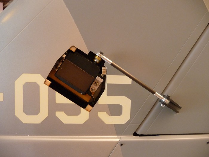

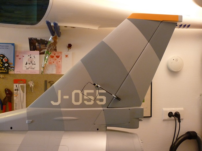

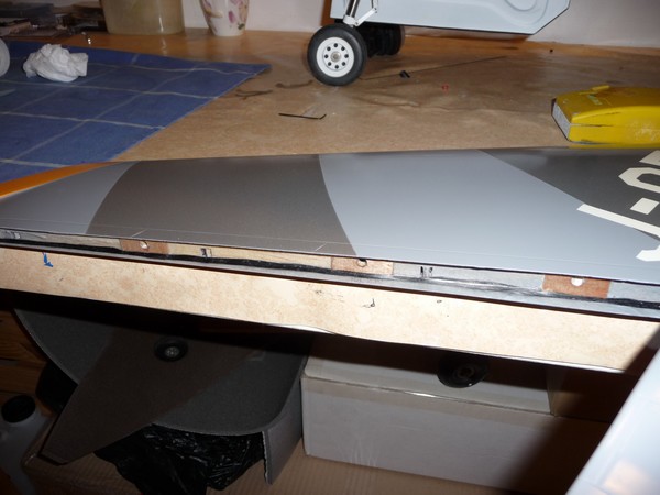

Salut Philippe,
Loin des Forums cause boulot, j'ai pu cependant terminer la nouvelle commande de dérive du F16.
Charnières aluminium gros diamètre + renfort de l'âme de dérive + grosse commande + Palonniers bien dimensionnés.
C'est pas maquette mais c'est très costaud et zéro jeu.
Bon, je ne vise pas les championnats, alors tant pis pour le look...
Je pense qu'avec Stéphane tu pourras faire une commande interne fiable. 8-)
Pour ma part, je n'ai pas voulu remettre le couvert, j'ai eu peur de l'indigestion :mdr:

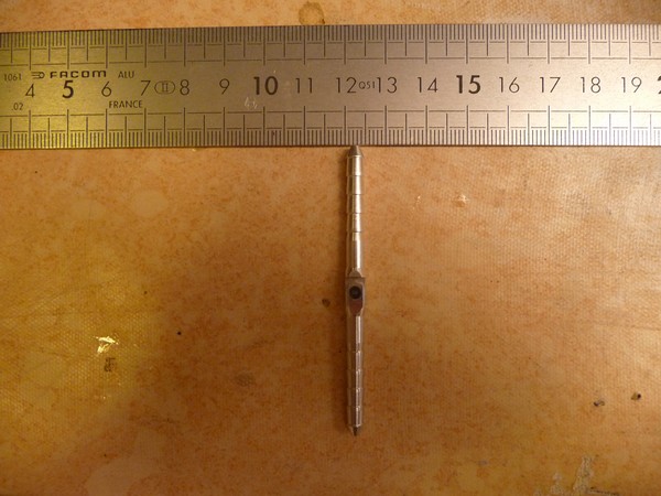

par F15F20
Salut Pierre-Stéphane,
Rigidité top et pas un poil de jeu. Par contre le manque de souplesse impose un montage précis.
On peut pas les tordre... :mdr:

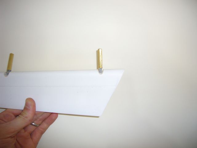

J'avais remarqué sur certains post étrangers l'utilisation de tube laiton pour renforcer les charnières Robarts sur les gros Jets,
comme sur la photo ci-dessous.
La charnière alu est une bonne alternative.
La dérive du F16 étant très longue, je l'ai aussi renforcé à la mèche carbone sur toute sa longueur.
As-tu commandé le tien ?
Christian.
