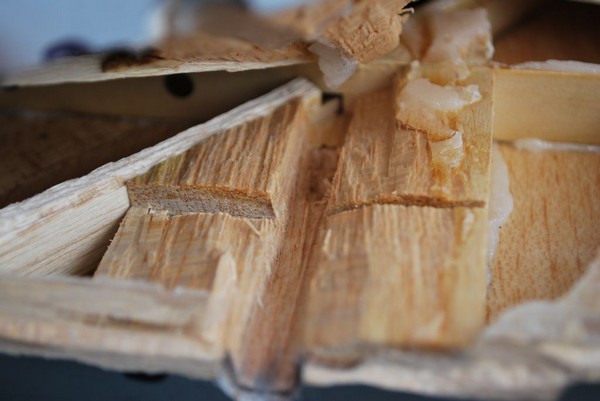

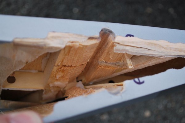

De mon coté j'ai rencontré un problème similaire sur mon F-22. suite à un petit choc au sol (heureusement) sur le stab droit, celui-çi à subitement pris 3cm de jeu (à l'emplanture).
Diagnostic : l'axe s'était décollé dans le stab. J'ai répercé plusieurs trous le long de l'axe et à quelques cm de celui-ci, introduit des tronçons de 3*3*70mm de fibre de carbone, le tout lourdement chargé d'époxy 24h + poudre de coton et la fixation est maintenant à toute épreuve et l'axe bien verrouillé dans le stab. J'ai fait cette modif sur mon autre stab et sur le f-22 d'un ami également.
Maintenant, si le problème vient de la qualité du bois, je n'ai fait que reporter le jour ou cela m'arrivera aussi...

En dehors du F20, il existe en effet quelques cas rapportés de défauts sur les stabs chez JL.
Tu as eu parfaitement raison de renforcer ceux de ton F22.
Pour le cas de mon F16, un stab s'est arraché et l'autre est resté parfaitement intègre sans aucun signe de faiblesse.
L'analyse du Stab défaillant laisse apparaître en effet une absence importante de colle.
je pense qu'il n'était pas aux normes :siffle:
J'ai d'ailleurs envoyé des photos aux constructeur et celui-ci m'a rapidement proposé des nouveaux stab renforcés carbone et collé à l'hysol.
Voici le mail que j'ai reçu,
Je cite:
"What we can do is to reinforce it with better (hysol) glue, and carbon fiber cloth and then paint them again.
Will try to get them done by the late April".
J'ai donc accepté la proposition et je ne manquerai pas vérifier tout ça à réception, quite à faire comme toi si le doute persiste toujours.

Or les photos parlent d'elles même!!!!
Pas de résine dans les saignées qui accueillent les tubes de torsion et balsa de piètre qualité qui ne pouvait que se délaminer dans ces conditions!!!
Des économies de bout de chandelle qui remettent en cause la fiabilité d'une machine et qui peuvent être à l'origine de catastrophe en cas de crash... C'est inadmisible!!!
Ca me rappelle l'article dans RCJI qui présentait le F1 Feibao et qui s'est crashé pour les mêmes raisons au premier vol!!! Je te raconte pas la bonne pub!!!
N'en reste pas là et n'hésite pas à faire passer l'info sur RCU... Ca les fera surement réagir...
Re: F16 1/6 Jetlegend
Publié : ven. avr. 08, 2011 12:03 pm
par Nhalyn
Qu'il n'y ait pas de colle dans les saignées des tubes ne m'inquiète guere, vu que de toute façon ce n'est pas le balsa, quelle que soit sa qualité, qui va tenir les efforts d'un taileron à ces vitesses sans se délaminer !
Ce qu'il faut mécaniquement c'est que les extrémités de la clé de stab soient reprises dans du ctp costaud (nervures d'emplanture et une autre nervure au bout de la clé). Le balsa ne fait alors que du remplissage sans fonction structurelle, et si le fil est dans le bon sens il convient pour tenir la fourchette anti-rotation de la clé (ce qui ne fait travailler le balsa que en compression vers les peaux du stab).
Ici visiblement la nervure d'emplanture n'est pas assez solide pour tenir aux efforts et s'est ouverte. Le CTP n'est visiblement pas suffisant, il faudra du composite ici !
A la limite, un remplissage au micro ballon / choucroute à la place du balsa serait meilleur en faisant passer les efforts à la peau de manière plus solide que du bois qui va toujour se délaminer.
Ce n'est que mon avis.

Le boss de Global jet me propose finalement d'attendre au minimum 2 mois pour la livraison de nouveaux stabs.
En effet suite à quelques soucis(je ne suis pas tout seul semble-t-il) :diable: , il a décidé de s'occuper personnellement de la fabrication des stabs Jetlegend du F16.J'ai bien peur que cela prenne plus de temps que ça...
Pour une solution à cours terme,j'ai la solution de me faire livrer 2 stabs d'origine jet legend et de les renforcer moi-même.
Ou carrément faire un moule et se les fabriquer complètement.
Comme le dis Nhalyn, ceux-ci présentent à mon sens 3 défauts.
Le premier se situe au niveau de la fourchette anti-rotation dont le diamètre est ridicule(1mm) et qui constitue une véritable lame de rasoir.
Le deuxième, c'est que la peau intrados/extrados n'est absolument pas renforcée.
Le troisième c'est que la nervure d'emplanture du stab est traitée au 60g :o
Pour finir, il est incroyable et en ce sens je rejoins complètement le post de Pierre Stéphane, qu'un constructeur comme Jetlegend n'accepte aucune remise en cause,sauf lorsque leur business est menacé par un post sur RCU.
Bon,je vais cesser de vous importuner avec mes histoires :siffle: mais en tout état de cause, le renforcement qu'a fait Yann est à mon sens indispensable.
