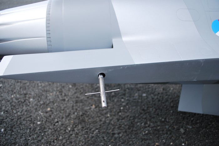

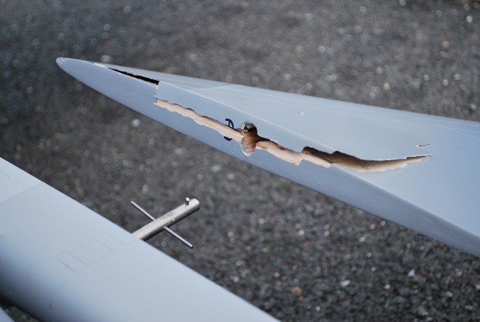

Bref,après décollage je me présente pour un 1er passage piste à environ 200km/h et au moment ou j'entame la ressource un MEGA flutter de dérive apparaît générant quasi instantanément l'arrachage du taileron droit. :o :o :o

Pourquoi la dérive a subit un flutter?
J'ai opté pour l'option du constructeur avec un "internal linkage" pour faire joli. 1ère erreur.J'ai peut-être sous-estimé les efforts.J'avais pourtant l'impression d'avoir bien dimensionné l'affaire.
Sur mon F20, j'avais opté pour une commande extérieure moins joli mais beaucoup plus solide que celle proposée par le constructeur...
J'ai eu la réponse de global jet/Jet legend ce matin, je cite:
"Rudder flutter - what's your linkage setup? Did you use direct external linkage setup or internal?
The internal set up had some reported problems of flutter in the past so we switched to external direct linkage."
Voilà pour la première réponse.
A noter que les premiers possesseurs de F16 Skymaster ont(souvent)rencontrés aussi des soucis de flutter dérive avant que le problème ne soit soldé par la mise en place de linkage externe.
Perte du taileron droit?
Je cite la réponse du constructeur:
"The flutter might start from the rudder and then the vibration cause the elevator stab to fail".
Je pense effectivement les vibrations peuvent générer ce type de rupture...

Je pense que ton PB de flutter soit due au fait que l'axe de ta derive n'etait pas guidé au niveau de l'embase de ta derive. (voir flèche en rouge sur l'image) Rajoute un fourreau en laiton et ton montage sera parfait.

La dérive ayant certainement été fragilisée lors de cette aventure, j'attends maintenant une nouvelle dérive et le montage sera extérieur comme pour le tien Gilles. :siffle:
Tu as certainement raison Stéphane,mais là,tant pis pour le look...
