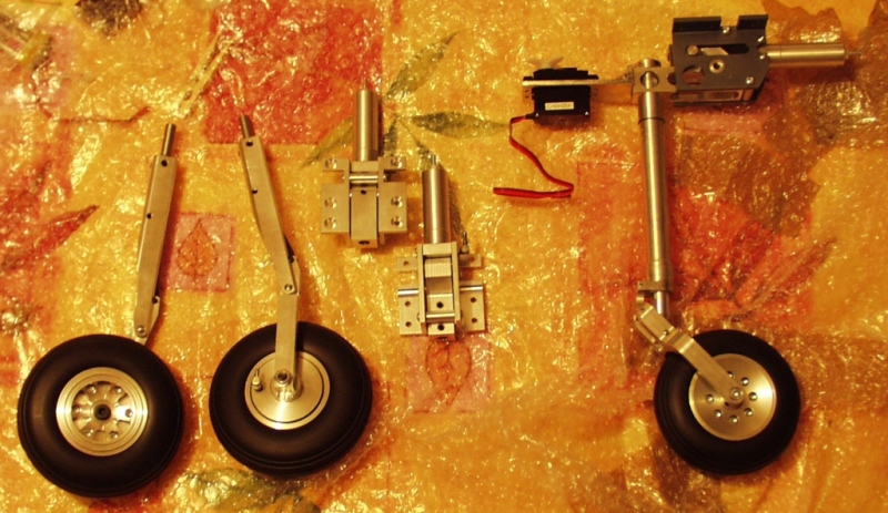

par Jivaro
Bonjour à Tous,
Suite à la destruction de mon Scorpion, je cherche un modèle pouvant poser facilement sur une piste en herbe et faisant office de jet trainer
vif et jouissif. ( le Scorpion était parfait)
je pense que je vais m'orienter vers le petit futura, celui de 1.90m. Afin de limiter les frais, je pensais remonter les trains C50 de Behotec que j'avais sur le Scorpion.
( J'avais changé ceux d'origine car beaucoup trop faible pour un avion de 15kg)
Quelqu'un peut il m'indiquer l'adresse du fabricant des trains du Futura. Et, ou mieux encore me donner les dimensions des trous d'encastrement pour les trains.
Pour résumé, les C50 de Behotec rentrent ils dans le Futura.
Gilles

Ha oui, j'avais oublié cette question : tu compte monter un petit Futura Jivaro... Pour ma part c'est le grand (2.50m) que j'ai en assemblage. Le cotes que je peux te donner pour les boitiers C50 sont valable pour le grand...
Les deux Futura sont vendu en option avec le train adapté. Celui du petit semble tout à fait très bien. Je ne connais pas son fabriquant ni ses cotes.
Peut-être peux-tu poser la question à ZN Line (Belgique donc en français) qui vend le matos Tomahawk Design.
Ci-joint une photos des trains du futura 2.50m :
Set train rentrant Futura 2.50m

J'ai mesure le boitier du train principal du Futura :
Longueur de 57mm sur une largeur de 32mm pour une profondeur de 30mm (hors vérin)
A comparer avec le C50 Behotec...

par Jivaro
salut Nhalyn,
Merci pour ces renseignements. Apparemment le C50 ne passe pas à cause de la profondeur. 37 mm .
Je vais donc me rabattre sur les trains du kit de chez Tomahawk.
La commande est déjà passée avec confirmation de livraison pour la Jet Power de septembre. cool.

par Nhalyn
Faut voir la place sous le boitier de train. Sur le gros Futura l'aile est épaisse à cet endroit et il y a encore un max de place en profondeur. Je ne sais pas ce que ça donne sur le petit par contre...
Le train du petit "prévu pour" semble très bien fait. Va voir sur le forum "RC Universe" (si pas déjà fait) le post qu'a fait Ali sur le montage du petit Futura avec pleins d'images. Le train rentrant est équipé directement en raccords Festo avec de gros vérins pour tout rentrer, en particulier la roue avant... Impressionnant.
