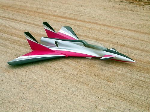

bonsoir,
je viens de terminer d équiper mon Rookie mais je n ai pas eu la doc avec,donc je recherche les infos concernant les réglages préconisés et le CG,,
si quelqu'un peu m'aider,
merci d'avance

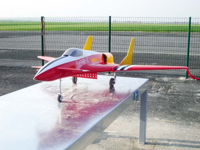

suivant la notice, c'est donc les règlages que j'ai gardés,
voilà ce que j'ai mis sur mon HARPOON II qui est l'équivalent du ROOKIE II:
profondeur +25 -20mm
ailerons +17 -12mm
direction +- 10mm
canard +16 -8mm (+16mm bord d'attaque vers le haut)
volet 70/90°
centrage dixit la notice et que j'ai gardé :
"125 - 130mm du bord avant du fourreau de jonction d'aile sur les nervures d'emplanture, dans la direction du vol, avec le réservoir principal vide!"
par contre pour la tuyère, je l'ai bloquée (pas de servo, pour un début il y a pas mal de choses à gérer avant de s'occuper de cette tuyère vectorielle...),
pour règler son inclinaison, une baguette de référence posée sur le dessus du fuselage, j'ai 18mm entre la baguette et la fin de la tuyère, sur la notice il est préconisé 10mm, mais suite à l'avis d'autres pilotes je l'ai augmenté...
puis après les premiers vols le trouvant assez piqueur, j'ai relevé de 4mm les bords de fuite des ailerons et volets.
pour les canards, sur mon modèle les karmans ne sont pas collés d'origine parallèles, donc adieu la "référence",
j'ai callé les canards avec 1° dincidence positive par rapport à l'emplanture de l'aile.
pour l'AF, il est impératif de le sortir à 80/90°, car ce modèle allonge pas mal si on ne se présente pas cabré à l'entrée de piste,
pour ma part je l'ai percé de trous de 10mm et depuis j'ai rajouté une bande ce ctp 15/10 afin d'augmenter la surface.

merci pour les infos, pour se qui est des canards, tu fais tout ton vole comme cela sans changer la configuration des canards,car j ai un peu de mal pour cela,,, moi je suis comme toi j ai bloqué la tuyère car je suis pas un homme de 3D
luc

bonsoir Luc,
les canards sont toujours mixés avec la profondeur sans phase de vol,
mais il est vrai qu'un mixage à cabrer pour l'atterrissage serait un plus, ça éviterai de le soutenir,
tout comme une phase décollage,
je le prévois pour l'année prochaine maintenant.... par ici ce n'est plus un temps à aller au terrain.....
