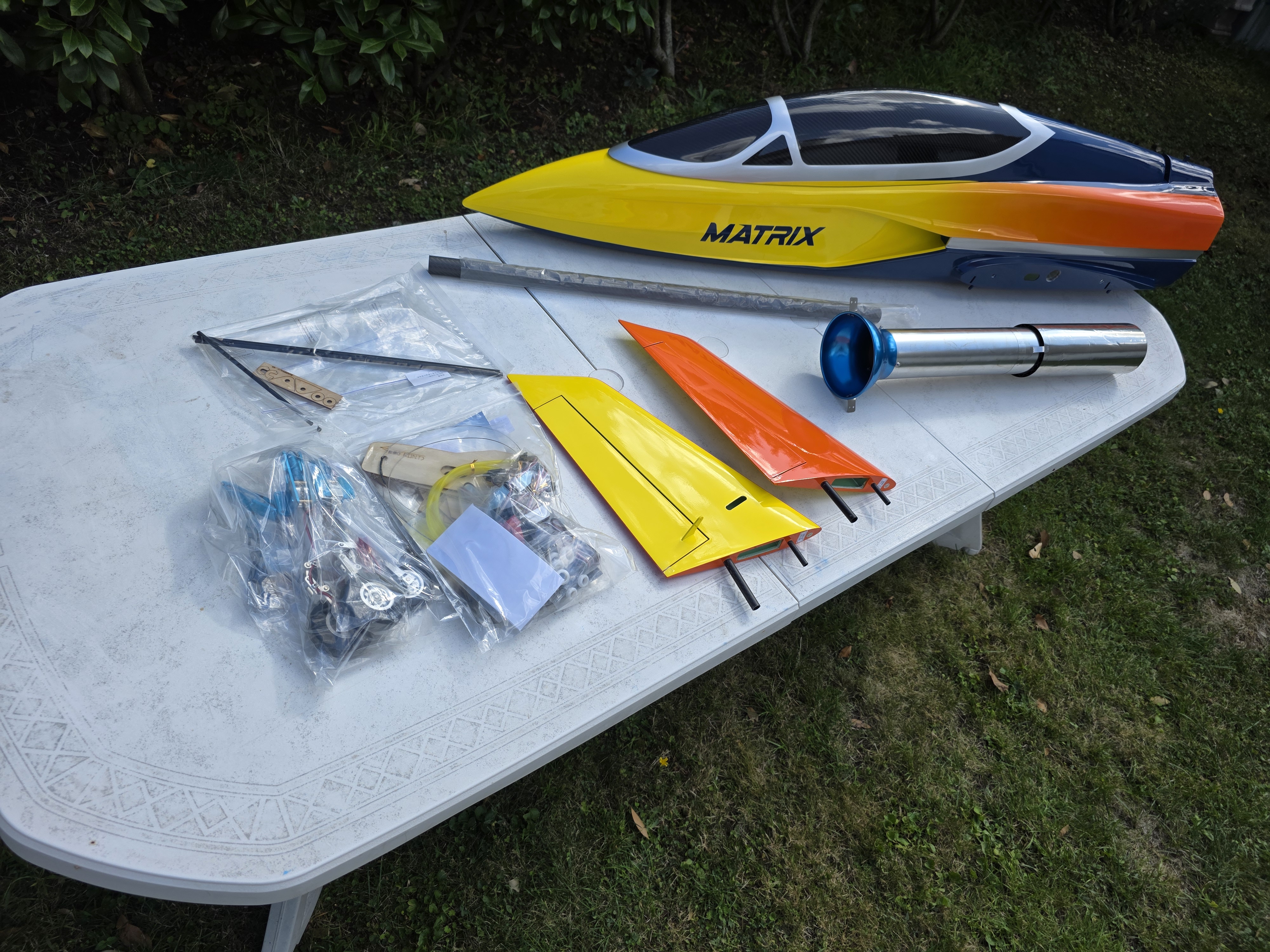

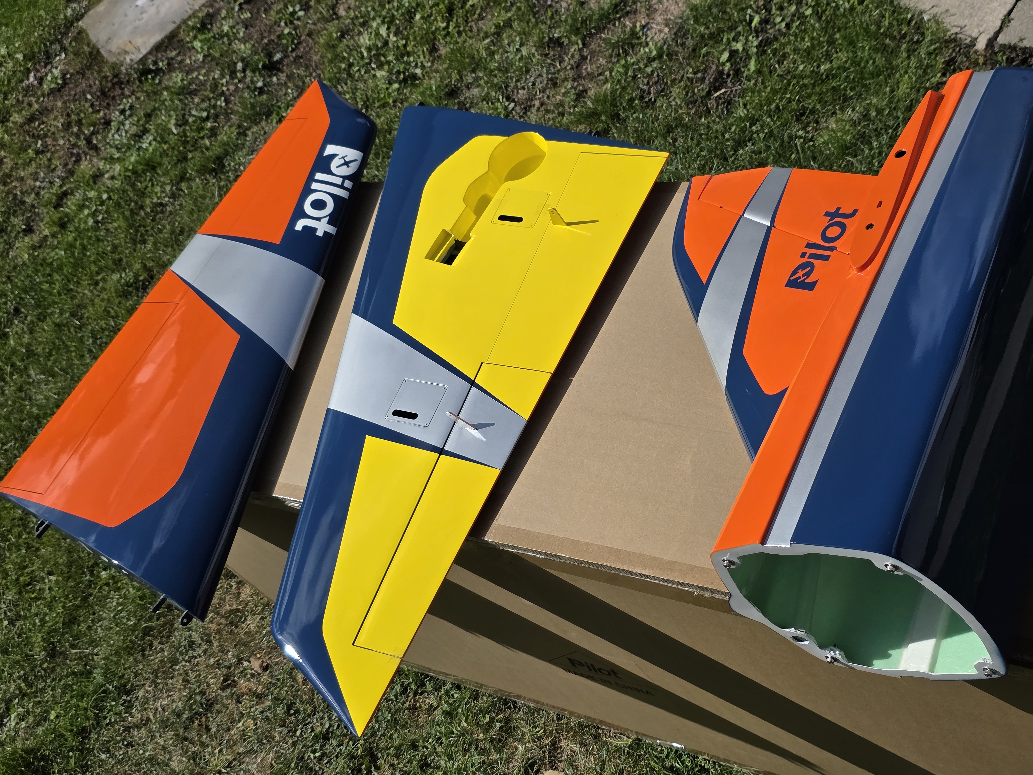

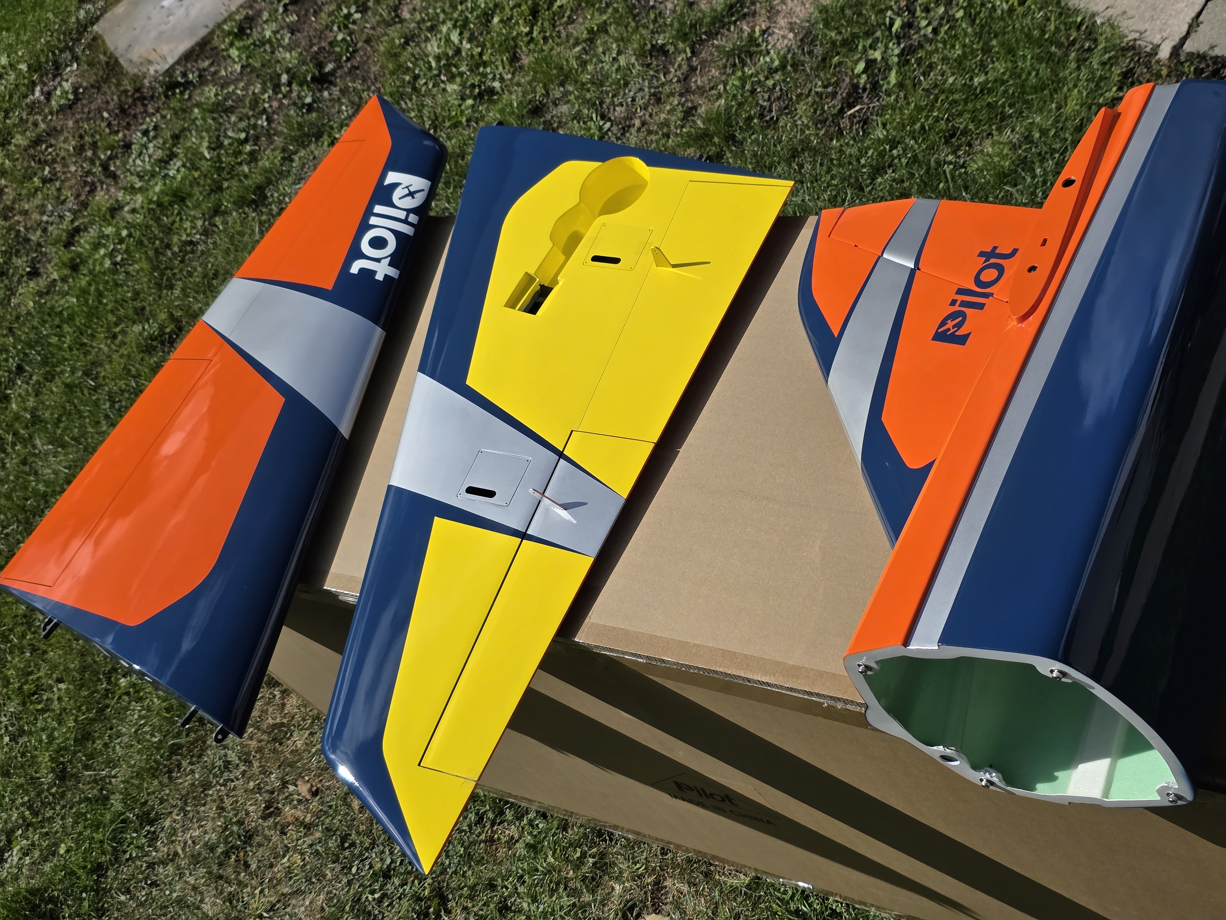

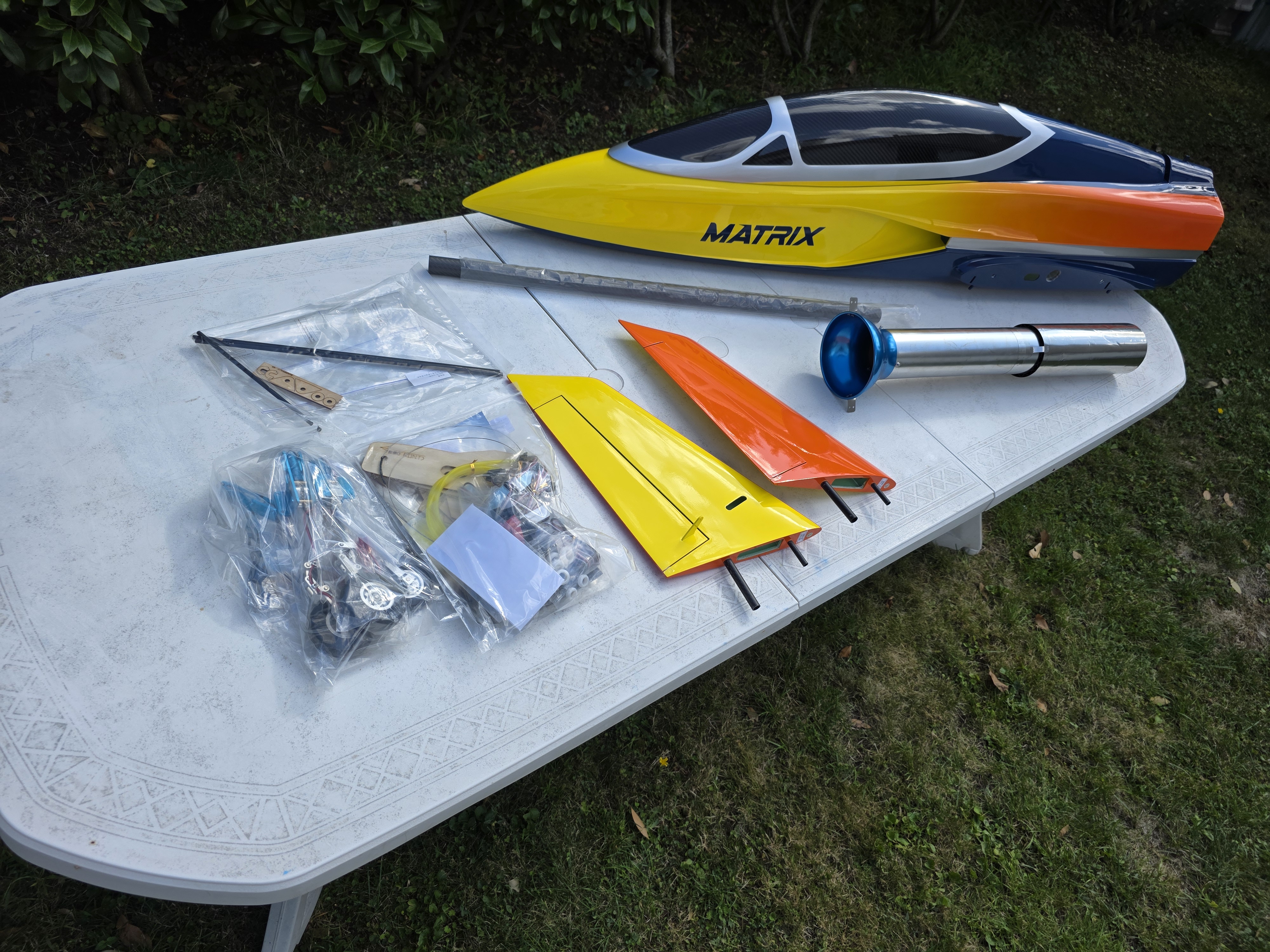

Le kit

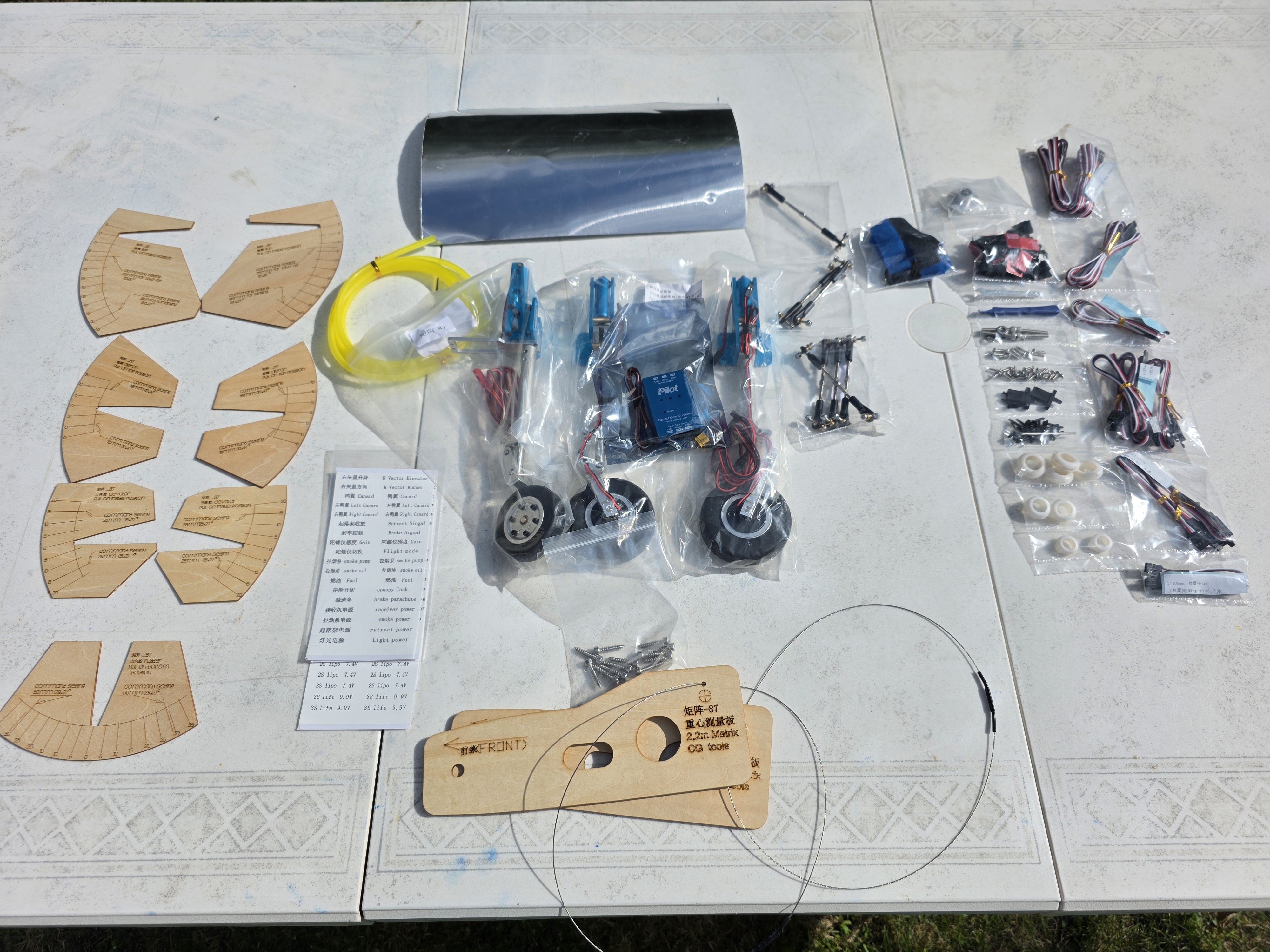

L emballage est réalisé à partir d alvéoles en forme de nid d abeilles d une épaisseur de 16 mm, garantissant en cas de chocs une protection total a l ensemble des pièces. A l ouverture du couvercle on découvre parfaitement emballé les différentes pièces entourées de mousse. Le fuselage est retiré en premier, livré en deux parties callé par deux blocs de mousse dur, puis c est autour des ailes, puis des stabs. Reste au fond du carton, un tube en carbone de 30 mm de diamètre, un sachet contenant le train complet avec frein électrique de chez JP Hobby type ER-120 et une multitude de blisters comprenant des vis, des rallonges de servos qui sont repérées pour chaque servos, les tringleries avec leurs rotules préréglées, un réservoir souple d une contenance de 3,7 litres et pour terminer l inventaire, un gabarit pour le centrage, plusieurs pièces en ctp de 20/10 pour le réglage préconisé des angles de chaque gouvernes et bien sur la tuyère a double parois d’un diamètre de 85 mm pour une longueur de 660 mm .La notice de 32 pages avec d innombrables photos est disponible sur le site du fabricant. Apres une inspection attentive des collages sur l ensemble du kit, il faut admettre que la qualité est bien présente tout comme la régularité des congés de colle sur les différentes pièces.

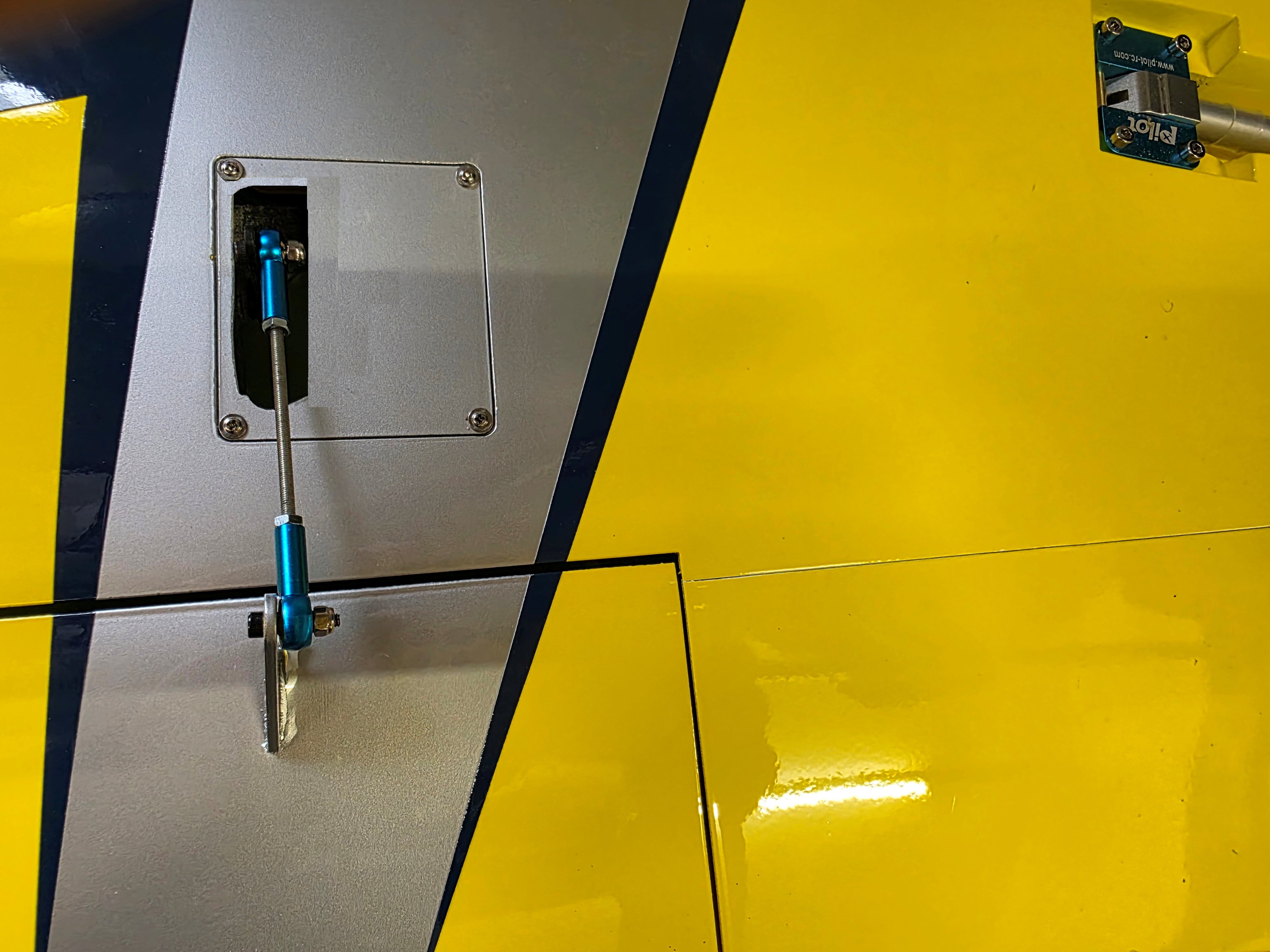

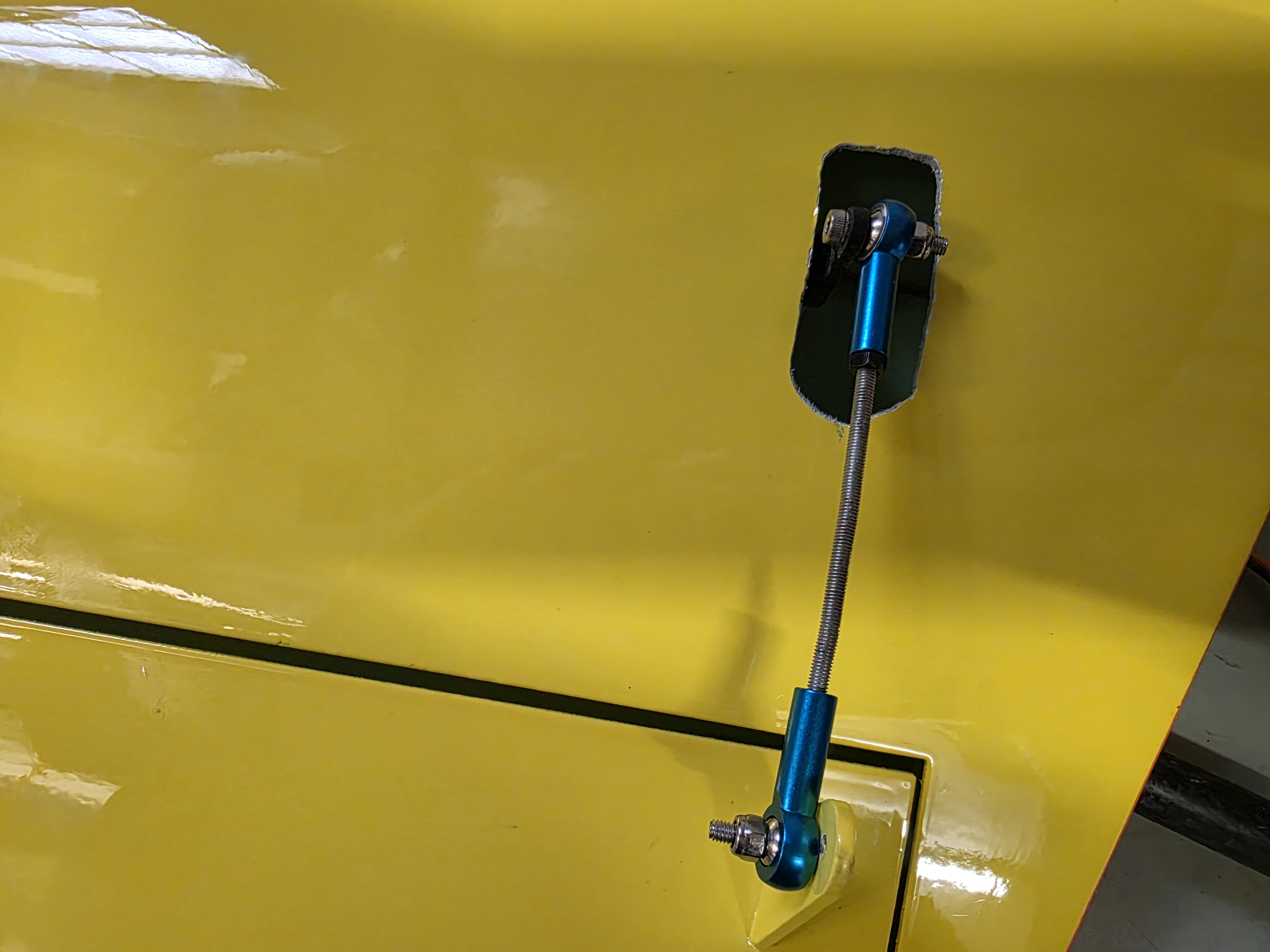

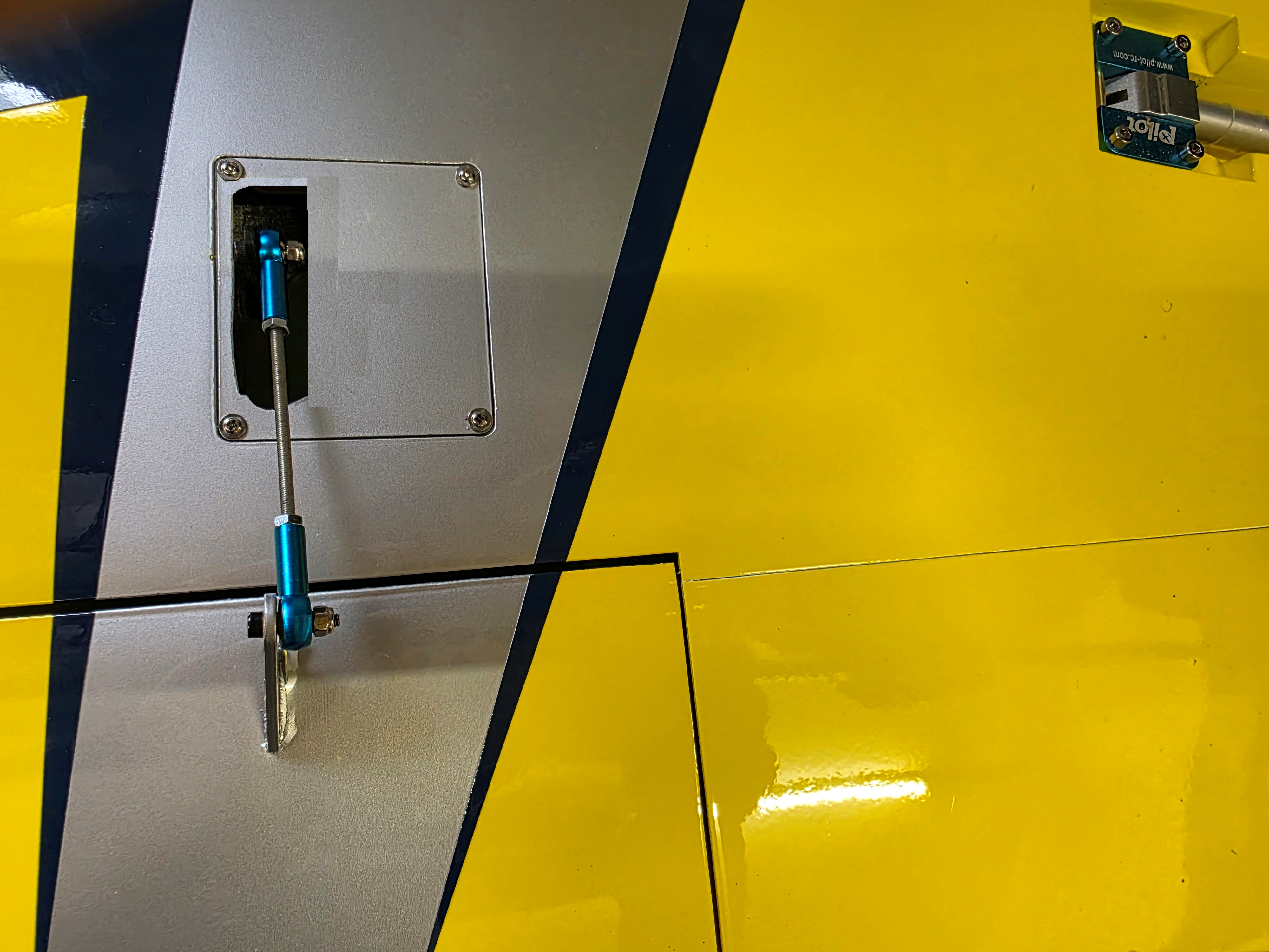

Elle est relativement simple, malgré tout, ce modèle s adresse à des modélistes expérimentées dans cette discipline. Le premier travail consiste à installer tous les servos, deux tailles sont nécessaires, du type standard 40 mm x 20 mm pour les volets et pour la dérive. Une taille plus petite 35 mm x 15 mm, pour les ailerons, la profondeur et pour la commande de la roue avant. Apres quelques recherche sur le net, J ai trouvé en stock chez Opale modélisme des servos 35x15 a fort couple des OPServos 1715 AHV de 17kg.cm qui s adaptent parfaitement dans les emplacements dédiés.

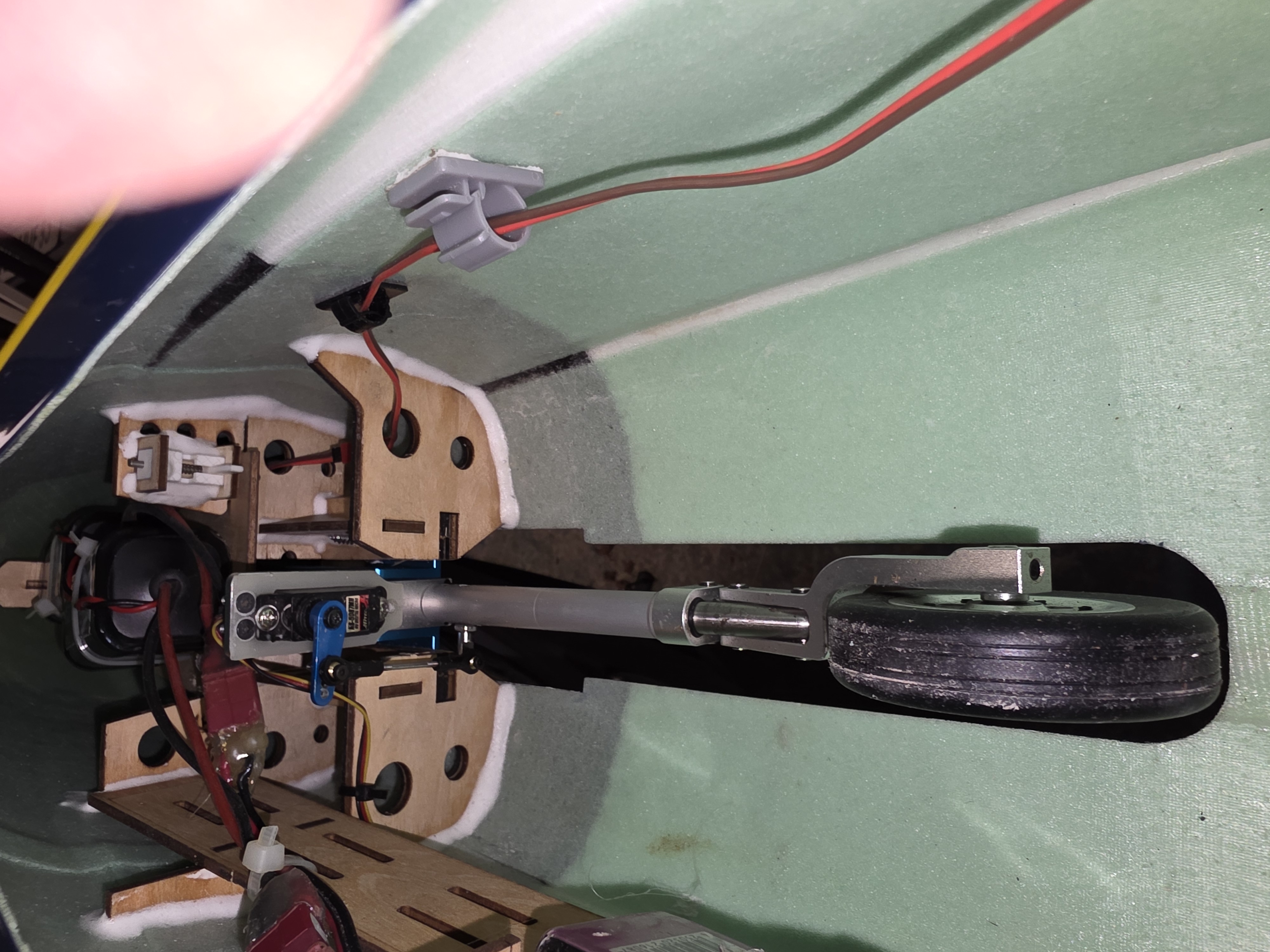

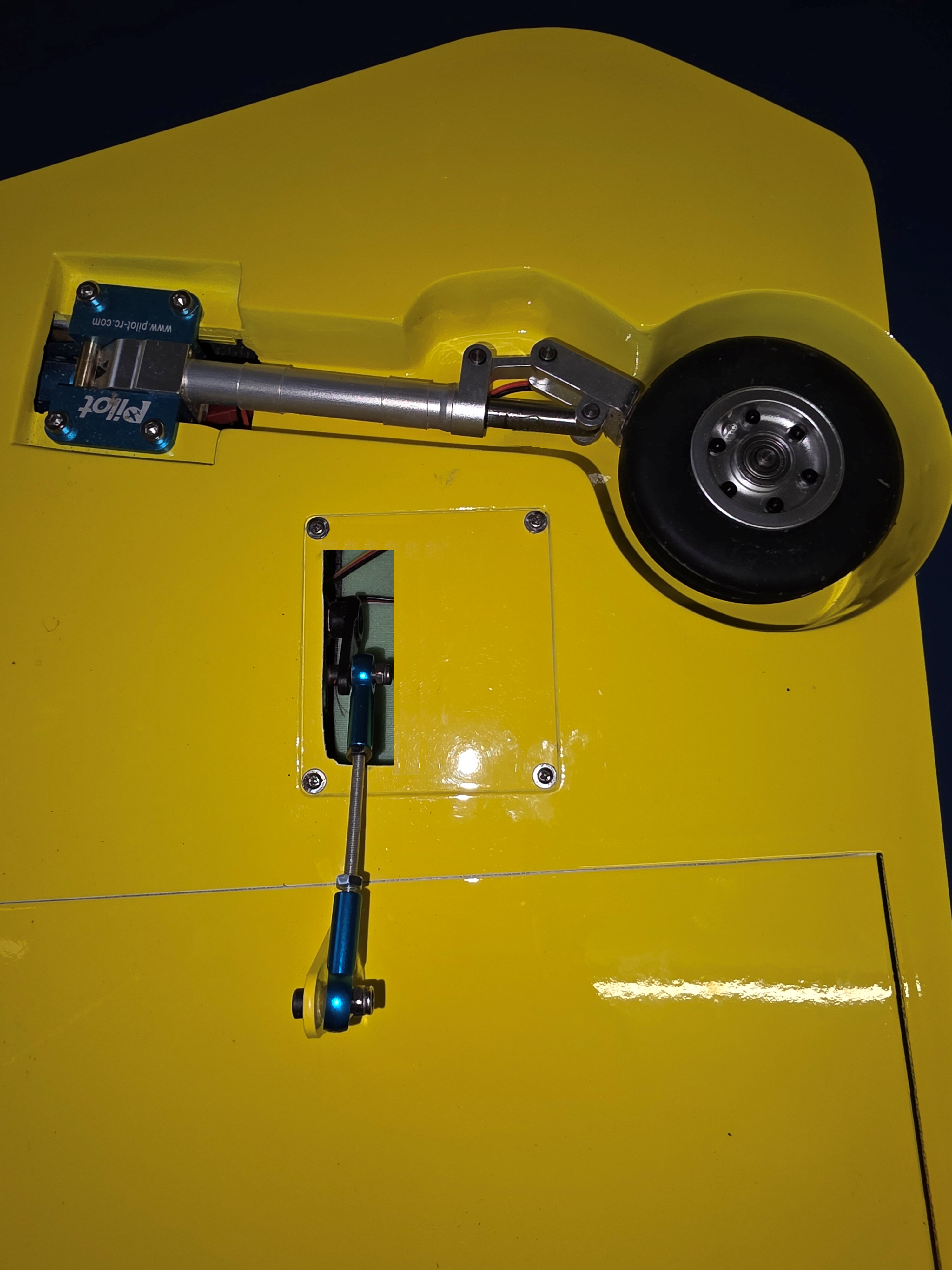

L installations des trains reste hyper classique et sans difficulté particulière, placés dans leur logement, reste à les fixer par les vis fournis. Ensuite la tuyère est ajustée dans la partie arrière du fuselage, puis la protection des câbles des servos est assurée par une plaque d aluminium d’une épaisseur de 2/10 de 300mm x 200 mm collée au dessus de la tuyère. Les deux parties du fuselage raccordé, un conduit en plastique permet de passer tous les câbles de l arrière vers l avant.

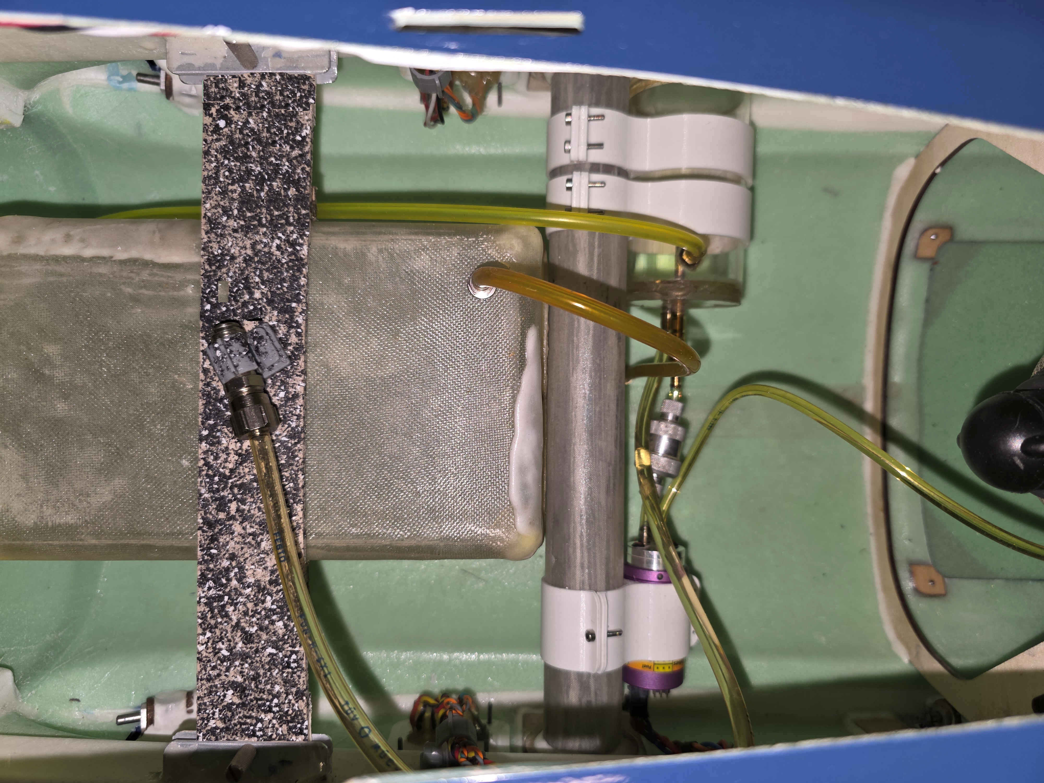

La poche faisant office de réservoir, est prévue pour être suspendue par deux tubes carbones placés entre les cadres du C.G. J ai remplacé la poche par un réservoir traditionnel de 2,8 litres avec son UAT, capacité suffisante pour alimenter un P-100 RXI de 10kg de poussée.

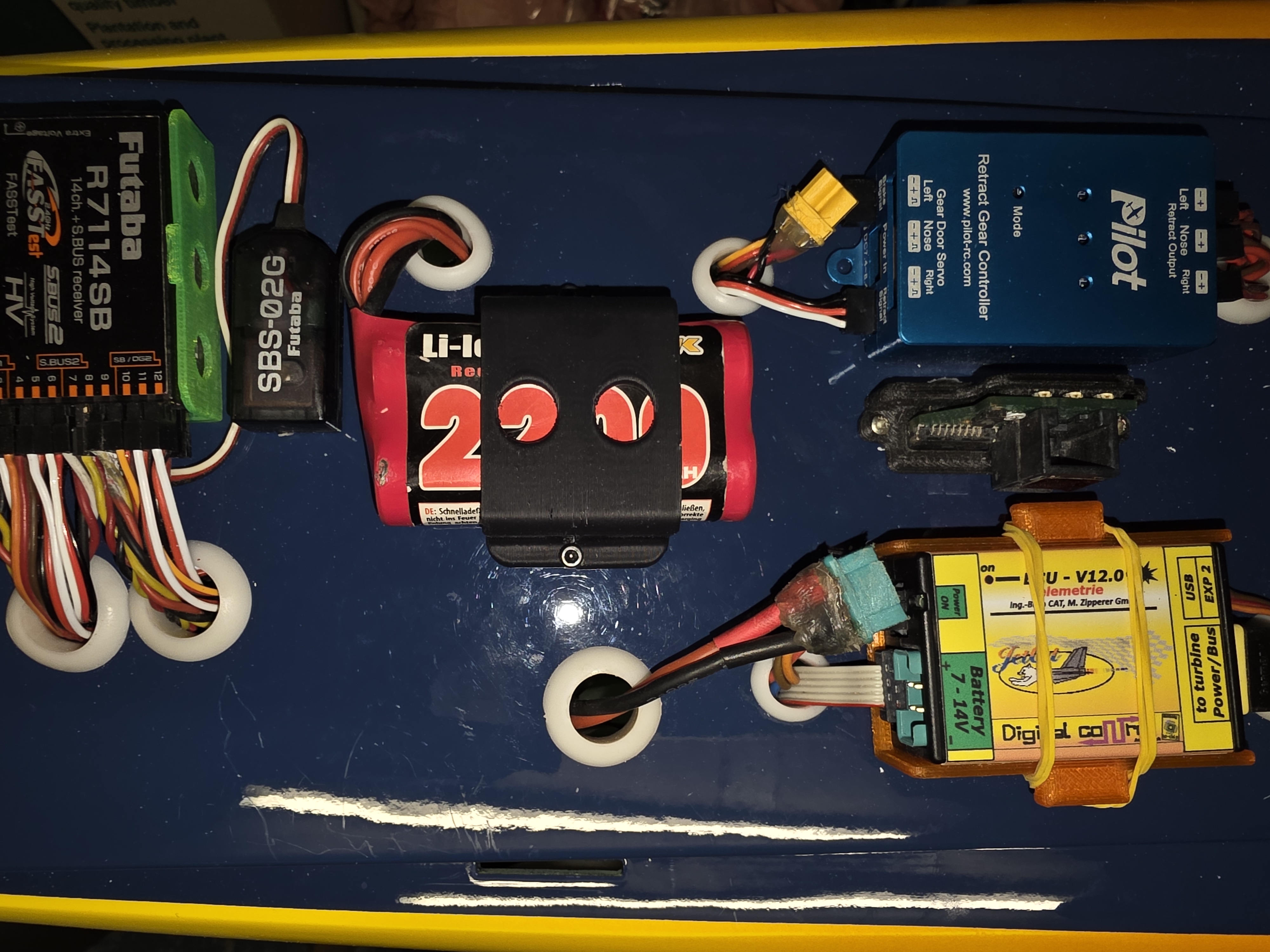

Les batteries, quatre au total, deux pour la réception une pour le réacteur et une pour le train. Un support amovible en ctp est déjà installé pour la fixation des batteries avec un système de verrouillage, le tout est placé dans le nez. A ce stade et suivant le rythme de chacun, comptez environ une vingtaine d heures pour mener a bien l intégration des différents éléments.

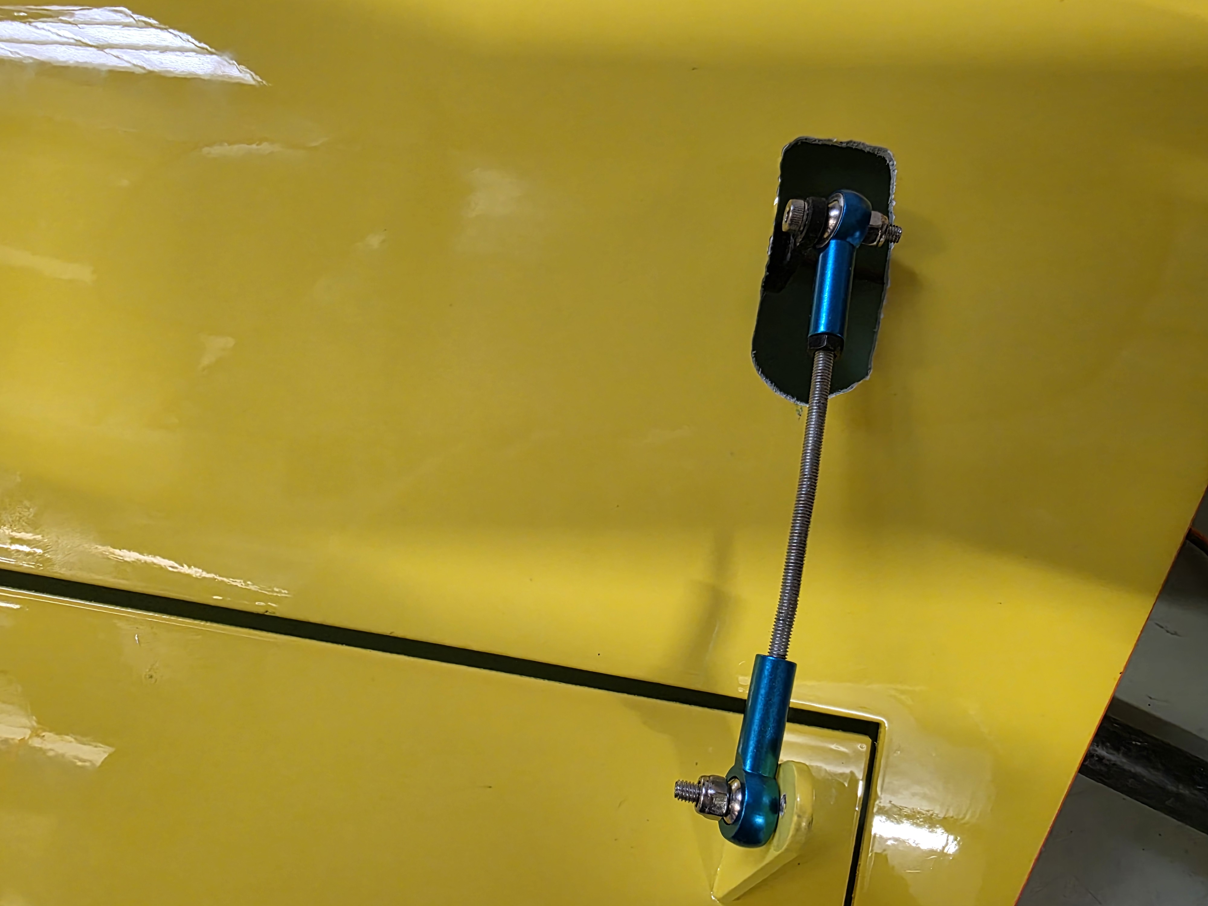

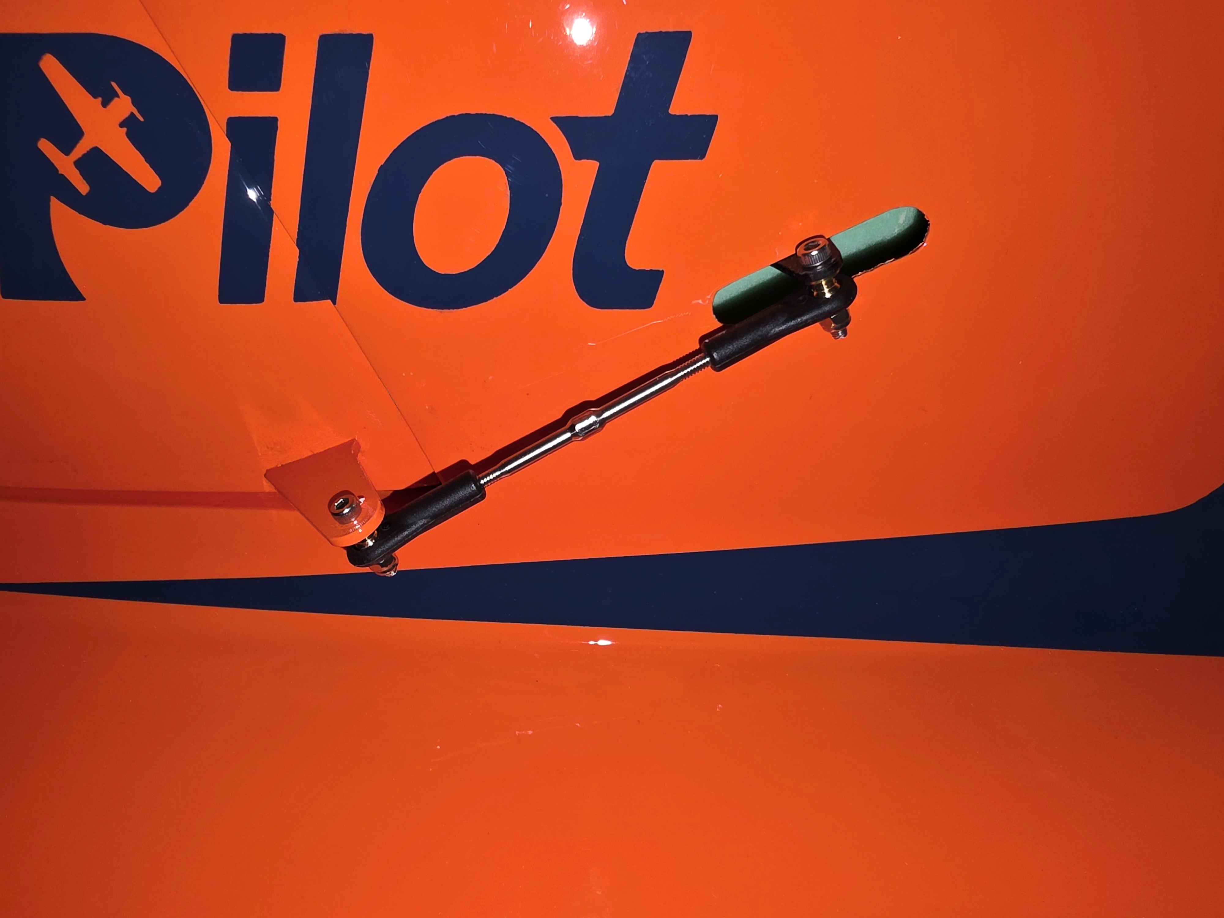

Enfin c est la vérification du C.G, les gabarits fournis en ctp de 30/10 s ajutent parfaitement sur la clé d ailes. Mais par expérience, je préfère vérifier à nouveau le point de centrage. Pour le premier vol j ai préféré déplacer vers l avant le C.G de 6 mm du point préconisé. Le poids affiché réservoir vide est de 10,2 kg, pour une charge alaire d’environ 130gr.dm². En ce qui concerne les débattements, la notice préconise pour les ailerons 18 mm, pour le volet de dérive 50 mm, pour les gouvernes de profondeur 26 mm et pour les flaps 25 mm pour le décollage et 95 mm pour l atterrissage, à confirmer après le premier vol.
