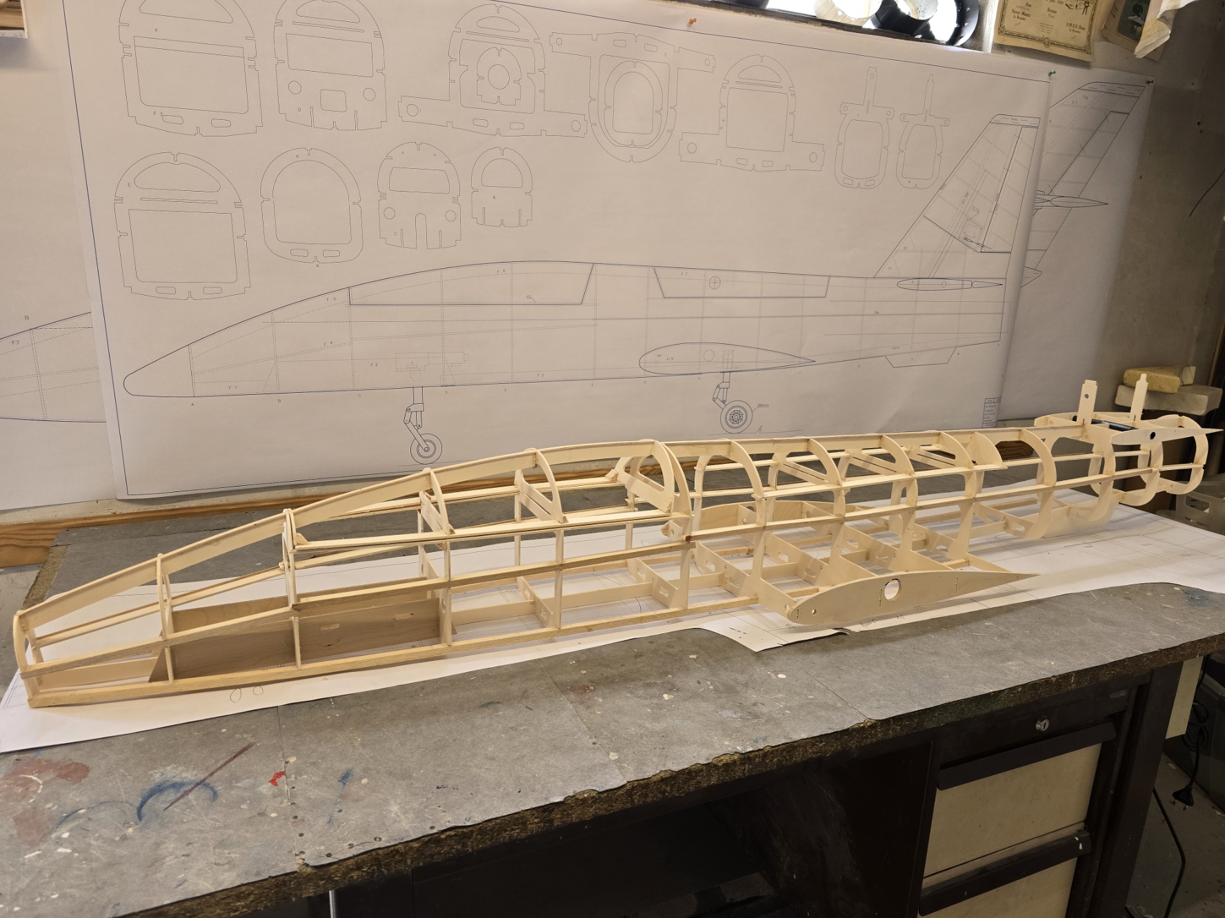

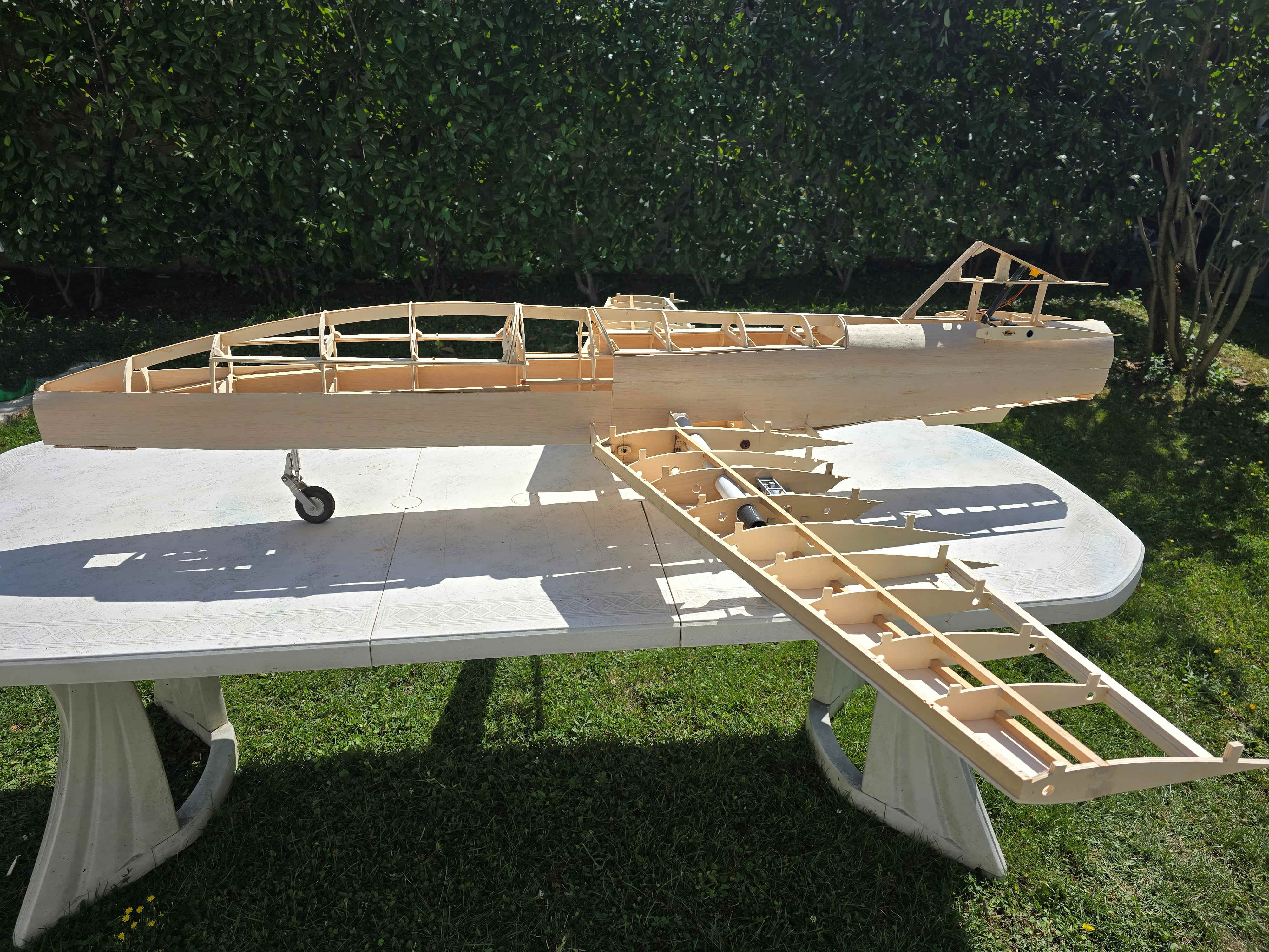

Bonjour a tous,
La construction est des plus simple, après quelques heurs passées sur l assemblage des différents éléments, le coffrage est rapide, réalisé a partir de planche entière de 30/10.

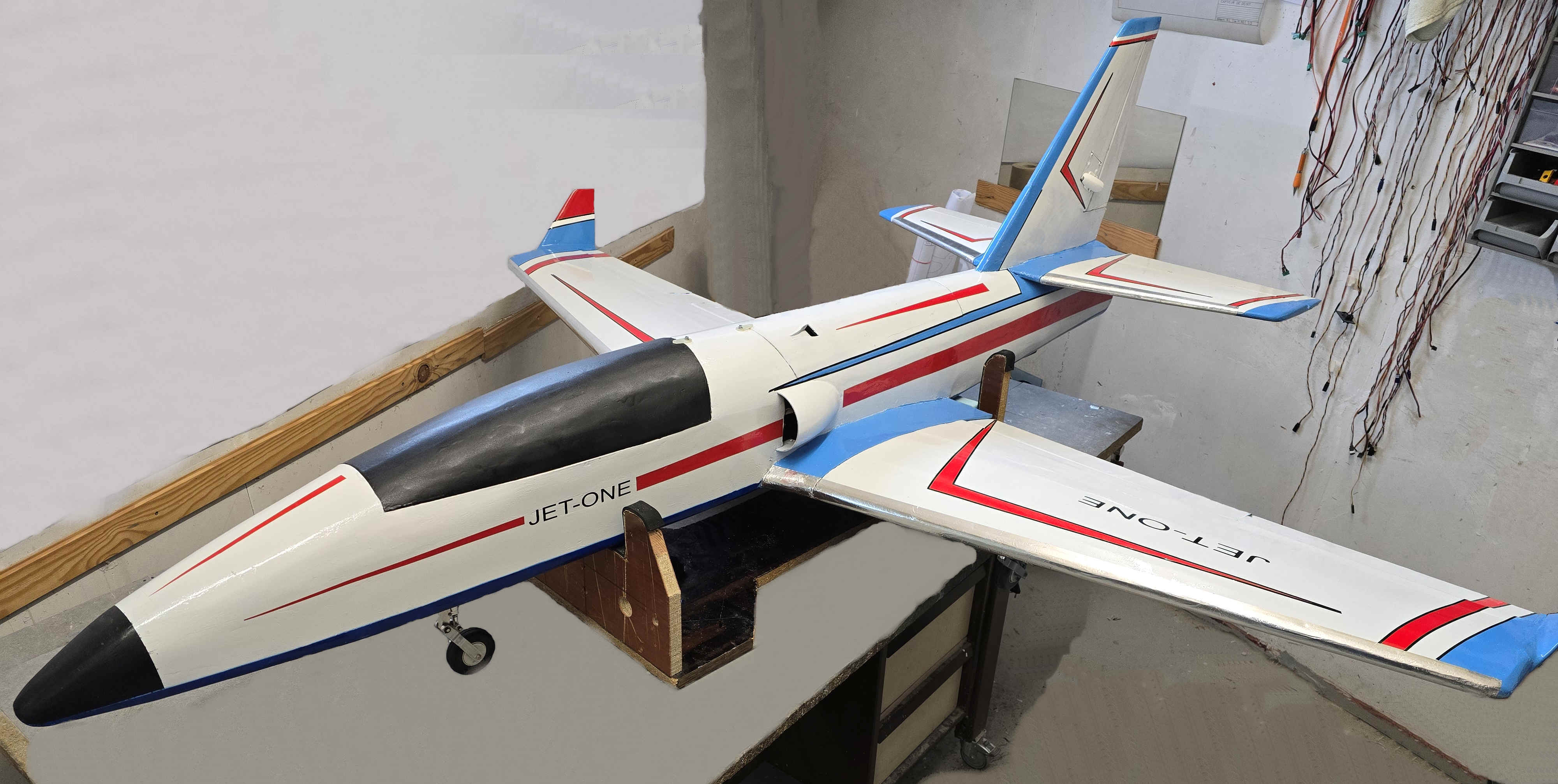

Message par Rhofr »
Bonjour a tous,
Ci-joint une photo du Jet-one avec sa livrée. Inutile de montrer les photos des différentes étapes concernant la finition elles sont toujours les mêmes. Une fois assemblé, les winglets en bout d ailes et son cockpit noir l ensemble lui donne un look certain. Sur la balance réservoir vide et centrage vérifié le Jet-One affiche 9.2 kg, soit 10.8 kg avec le plein, prochaine étape le vol.
