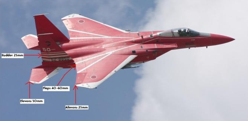

Faire simple... Le F15 skymaster vole parfaitement en taileron.
Je vais republier ce week end mon article sur l'essai de ce F15 avec le centrage (celui de la notice est avant).

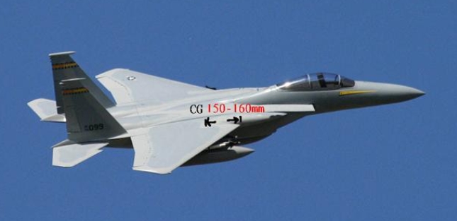

il me semble avoir vu qu'ils le centraient comme sur la notice soit 150/160mm à l'emplanture de l'aile,
vu comme ça, ça donne un CG trés avant vu que l'aile est en flèche arrière,
je suis plus habitué aux CG dans les 30% pour les modèles ''traditionnels'' à hélice ou planeurs,
d'où mon inquiétude??
et de plus avec le plein au décollage , ça fait avancer le CG de 20mm,
mais j'ai l'impression que les jets sont toujours centrés trés avant ou je me trompe??

merci d'avance Seb, nos messages se croisent!autorot a écrit :Salut,
Sébastien
si tu dis que le CG est avant, zutzut il faudra que je déplace les lipos dans le compartiment moteur.
voici les infos et images de MA notice

Le mien etait entre 160 et 170 mm
Mets le à 160 mm à vide pour ton premier décollage. Tu verras, tu finiras ensuite par le passer à 170 pour être plus neutre.
Sébastien
