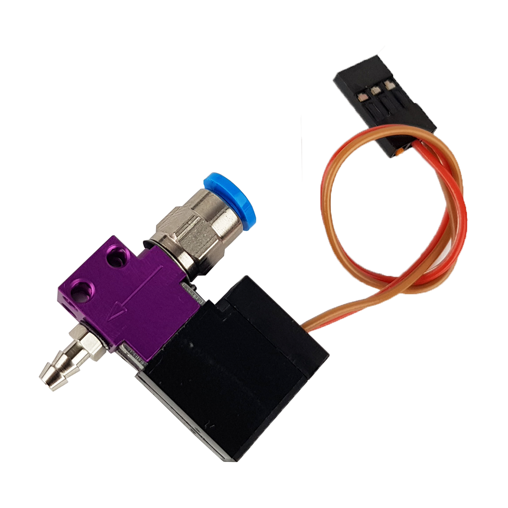

Je suis a la recherche d'une electrovanne Kero pour mon Simjet 1200 en remplacement de celle d'origine. (filetage du raccord de sortie detruit)
Les informations lisibles dessus sont les suivantes : Fluid automation systems 01-211-002-H1 13111 5v=1W 47-02
Apres recherche sur le net, je n'ai trouve que la Jetcat (photo) mais je ne sais pas si elle peut convenir. (Je ne sais pas sous quelle tension elle fonctionne et le raccordement electrique semble different (2 fils au lieu de 3))
Merci d'avance pour vos reponses.

La jetcat est sous 5V aussi tu peux y aller
