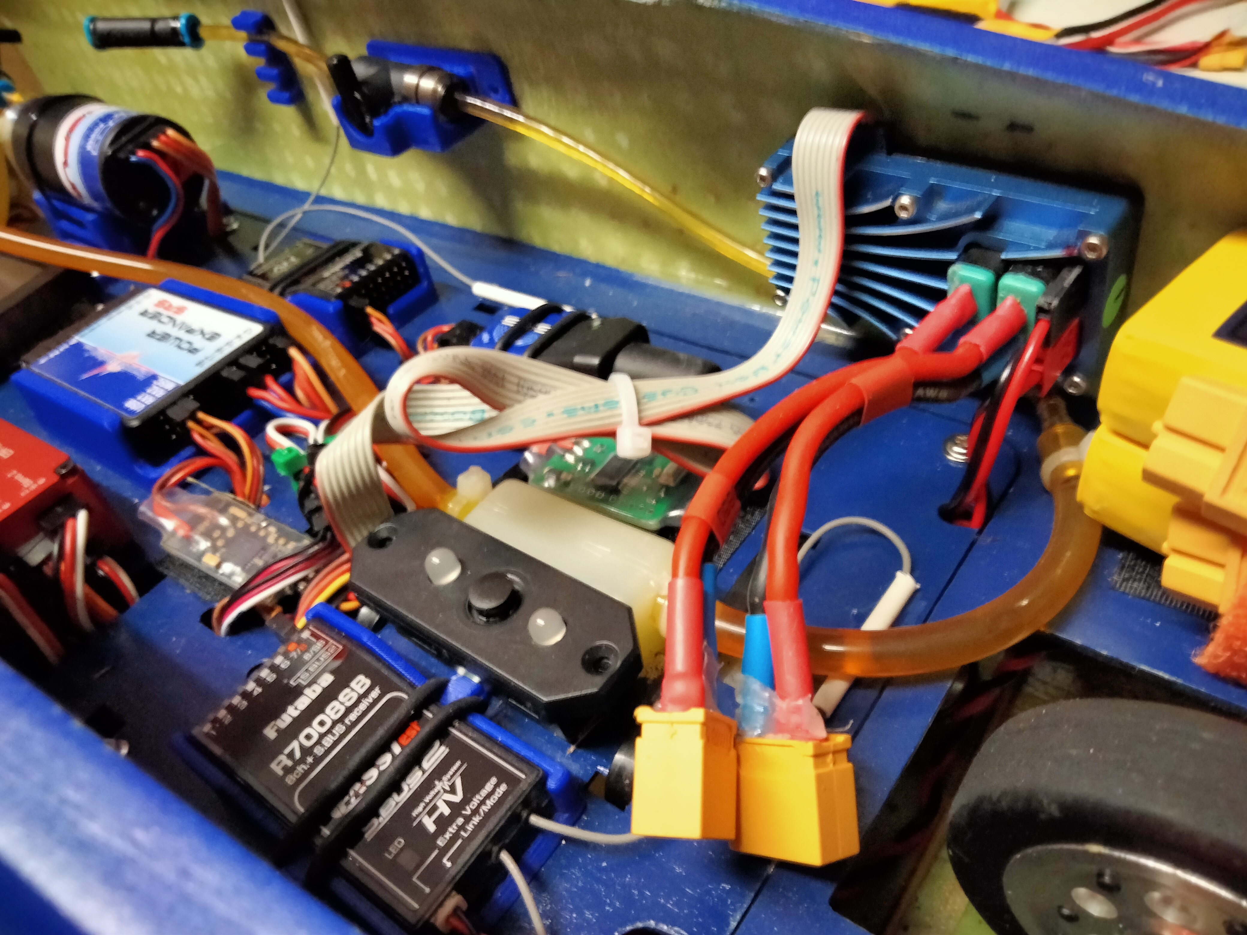

L'expander srs powerbox n'est pas une double alimentation mais une double reception.L'expander peut être alimenté en simple alimentation via la prise multiplex presente sur l'expander où par une double alimentation (dualbat emcotec par exemple) sur les voies de l'expander (prises fut/jr).
L'expander permet d'obtenir 18voies et d'avoir une double reception en connectant 2 recepteurs.
Si un des rx tombe en panne, les 18 voies restent fonctionnelles.
Une double alim pxbox SRS fait la même chose mais avec moins de voies et la double reception et la double alimentation sont intégrées dabs la même boîte .
Avec l'expander ,il faut ajouter une double alimentation basique pour avoir l'equivalent d'une pwbox srs mais avec plus de voies.
Ci joint l'installation dans mon mb339.
Une petite double alim, 2rx connectes à l'expander .
