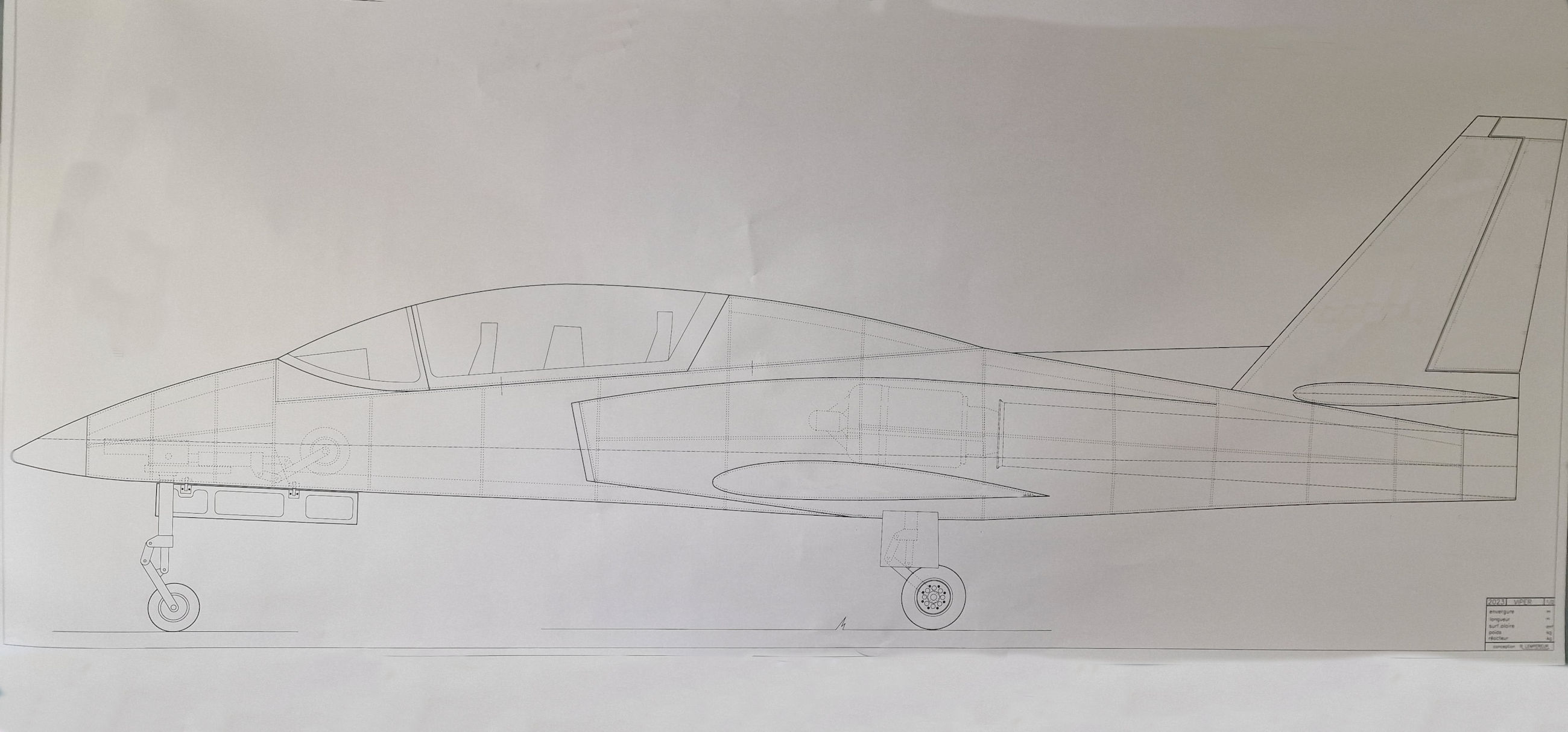

Le modèle :
Apres quelques épures les grandes lignes sont les suivantes : Motorisation de 10 a 14 kg, envergure environ 2.3 m, longueur de fuselage 2.1 m. Ailes et stab amovibles, le cockpit d une longueur de 900 mm permet un accès total a tous les éléments. Ci-joint la dernière épure avant le dessin des cadres et lisses.

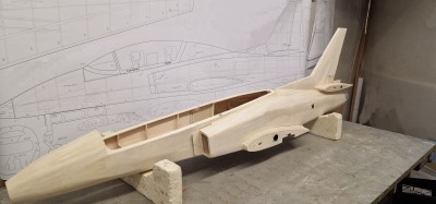

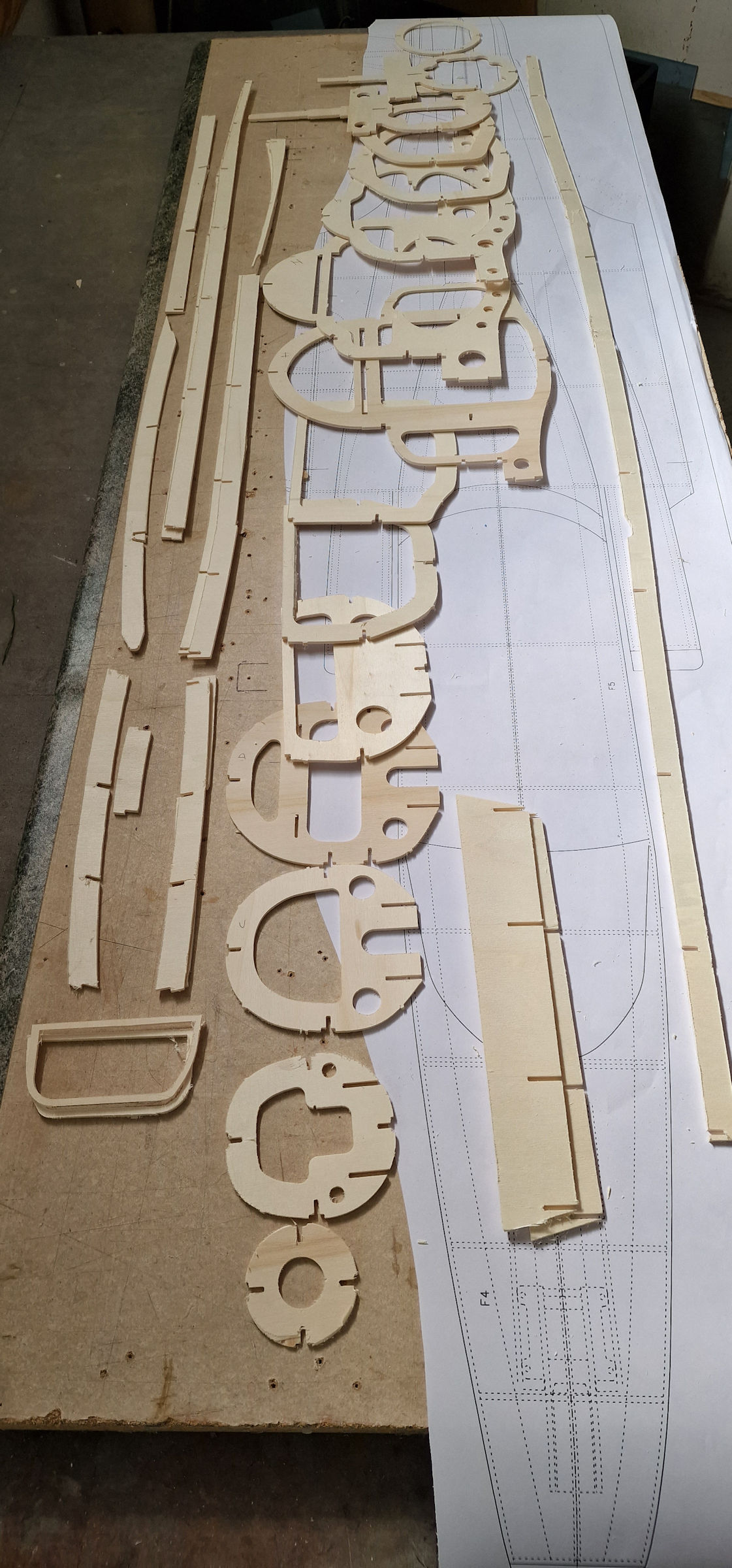

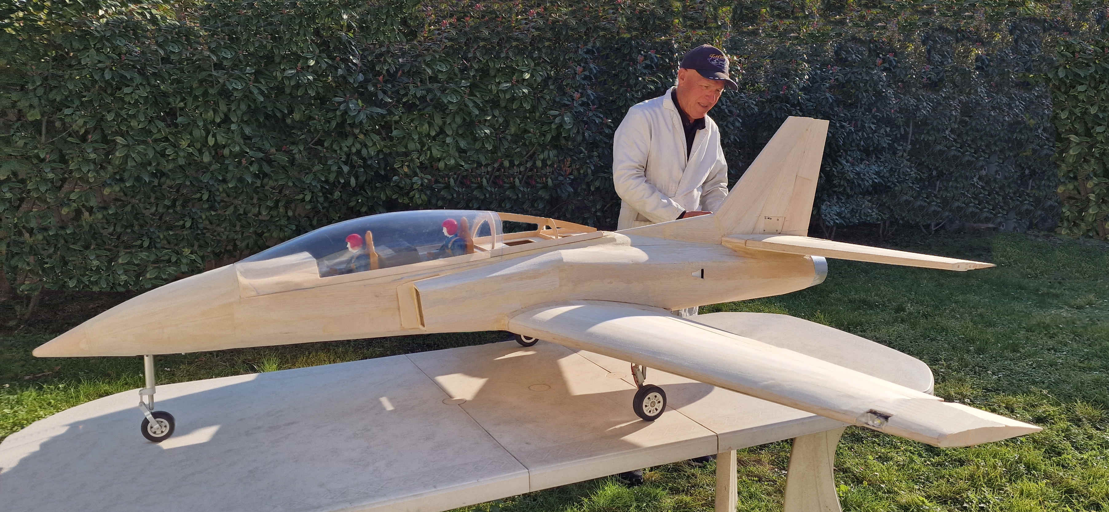

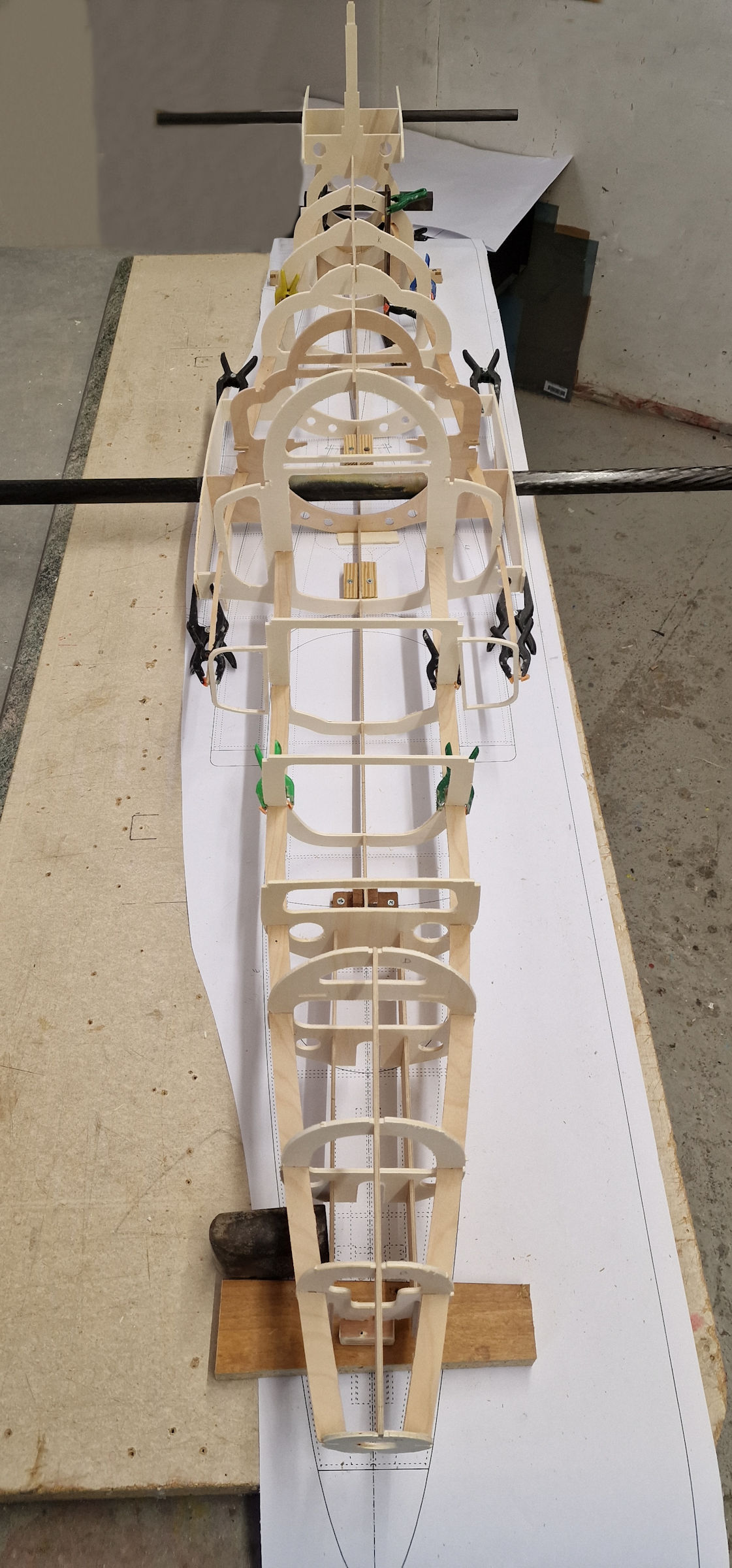

Bonjour a tous
Découpe des pièces de l ossature du fuselage.
Rhofr
Messages : 253
Re: Viper MK2

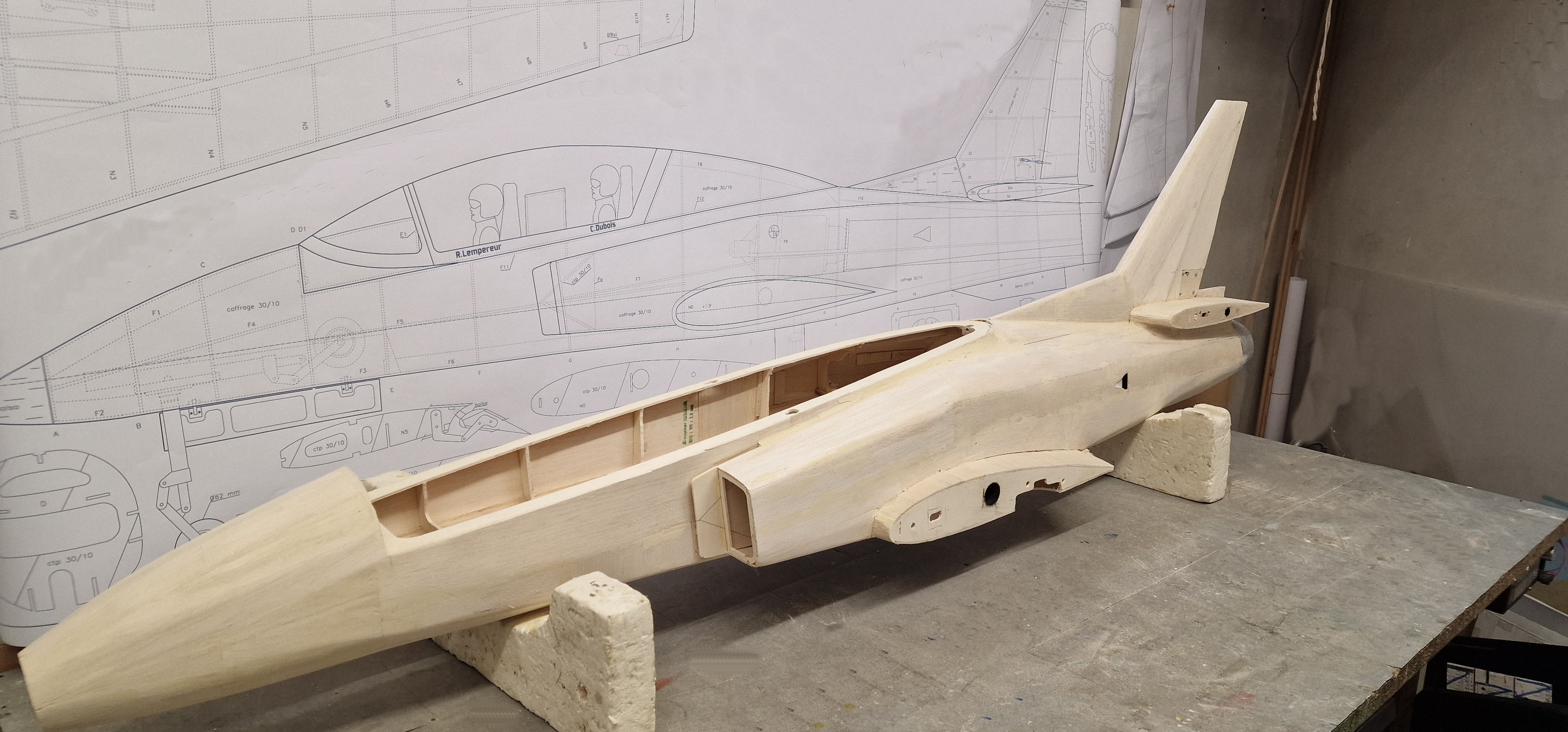

Message par Rhofr »
Assemblage de l ossature.

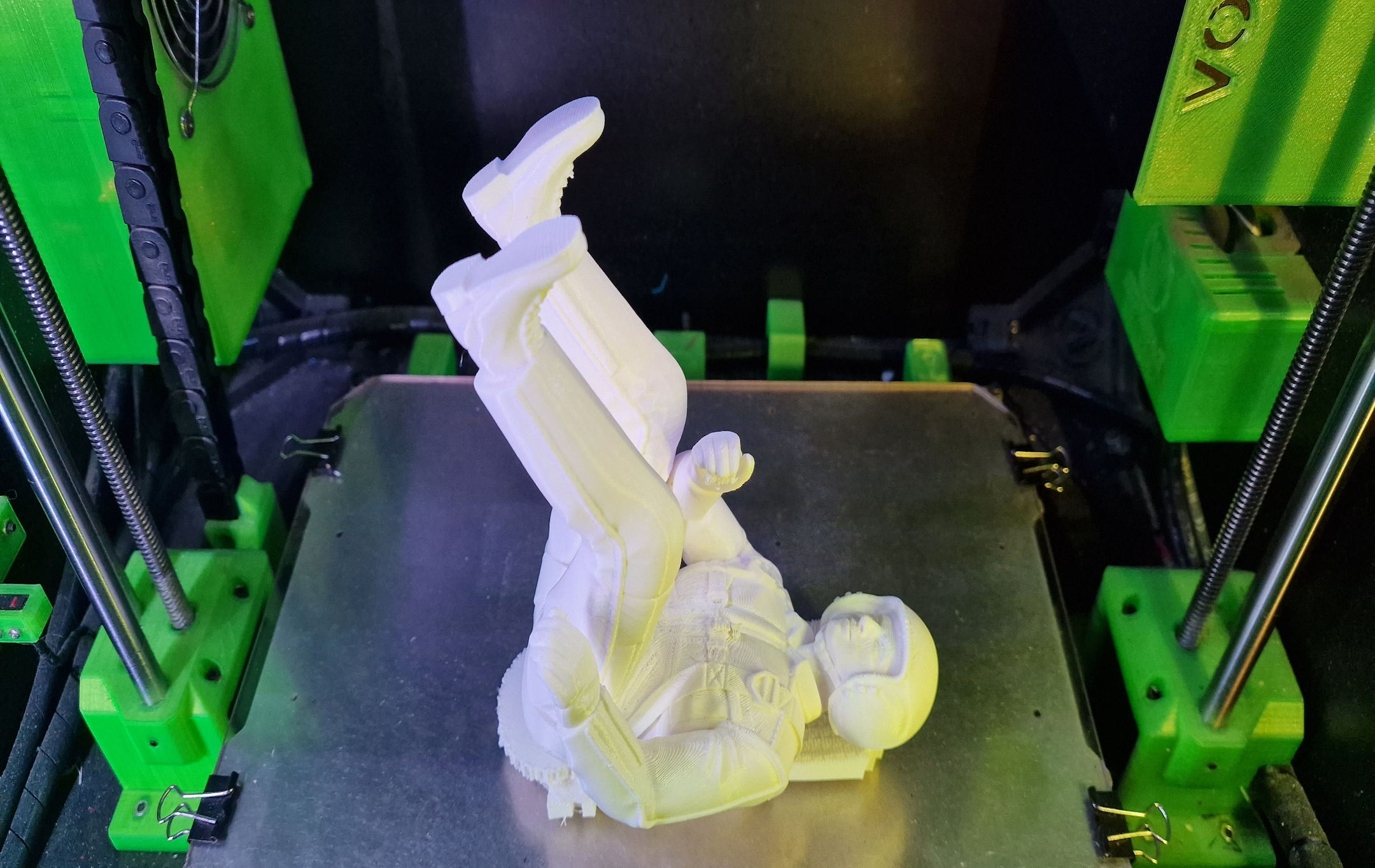

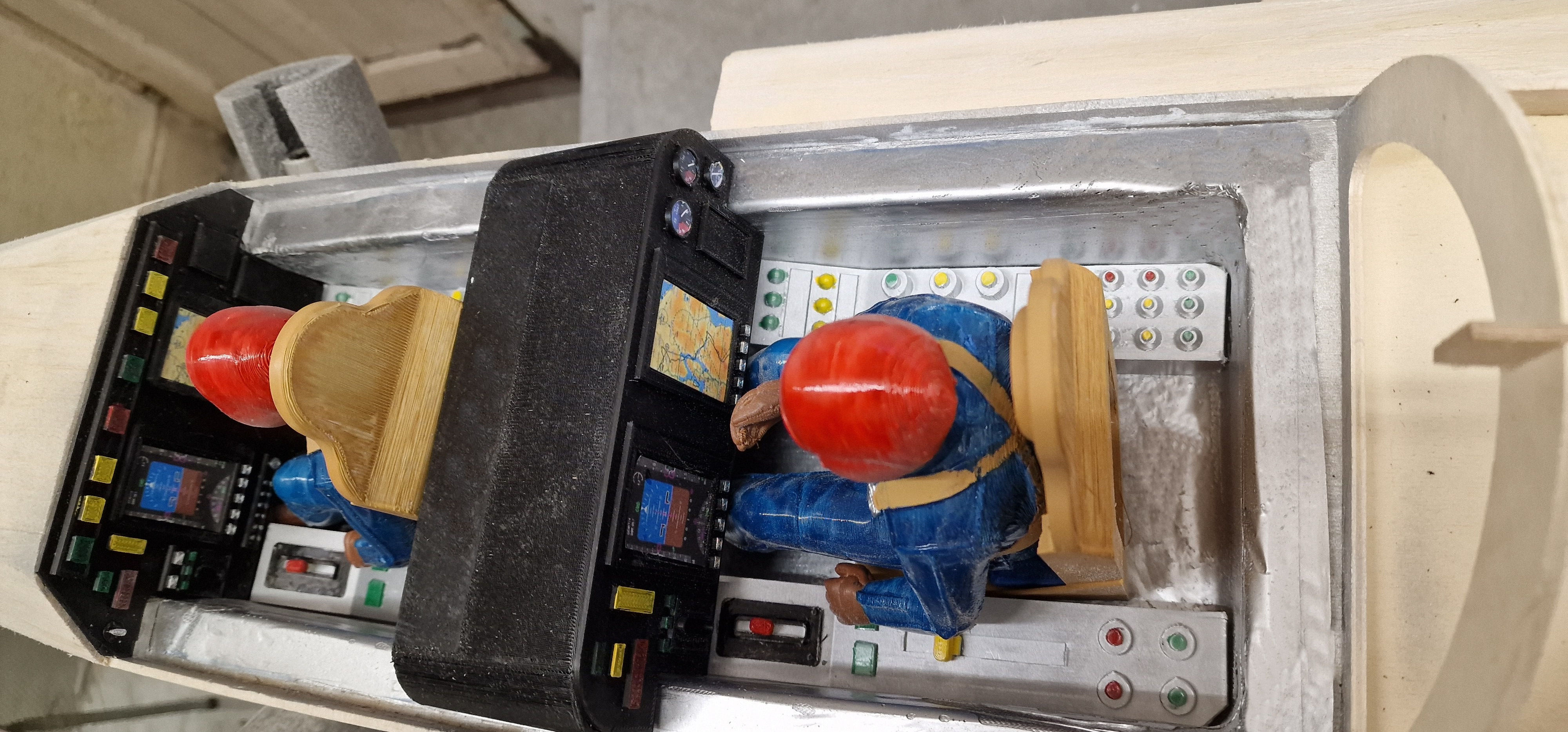

Bonjour a tous,
Reprise de la construction du Viper après une activité de plusieurs semaines. Ci-joint le coffrage du fuselage, la réalisation des deux tableaux de bord ainsi que des pilotes.

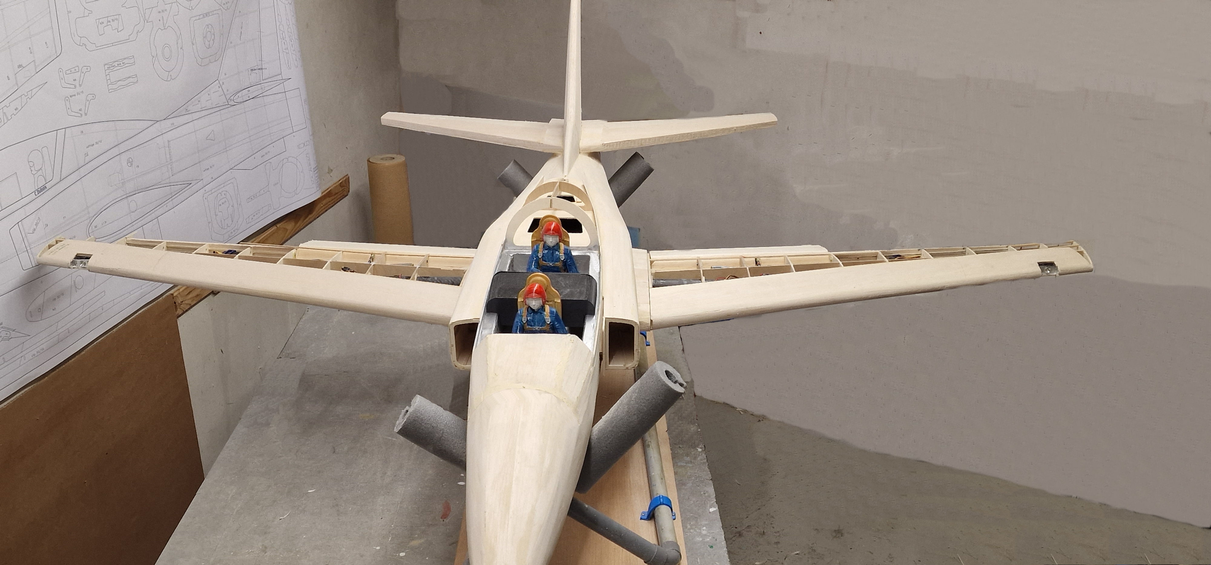

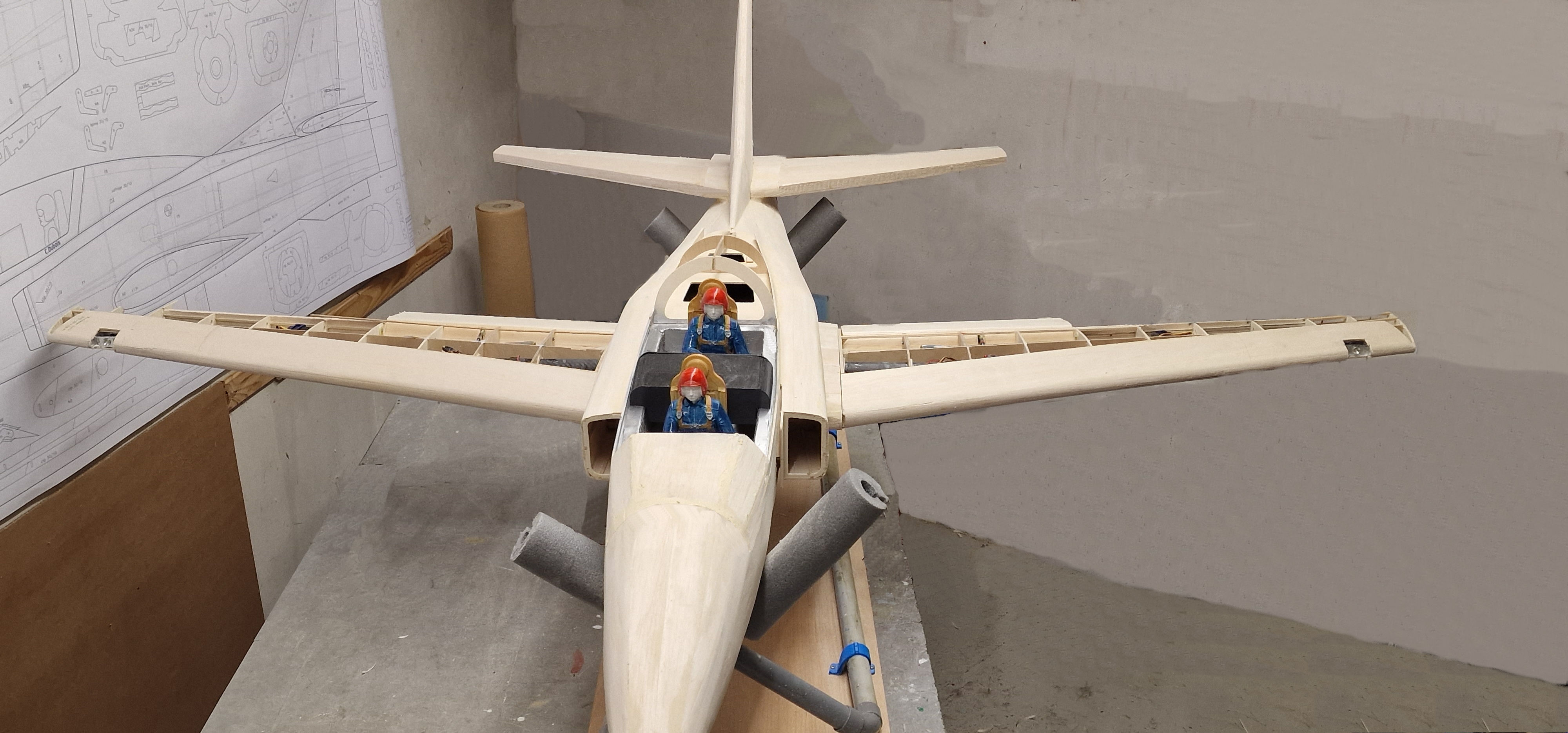

Bonjour a tous,
Début du coffrage des ailes et installation des rallonges de servos.

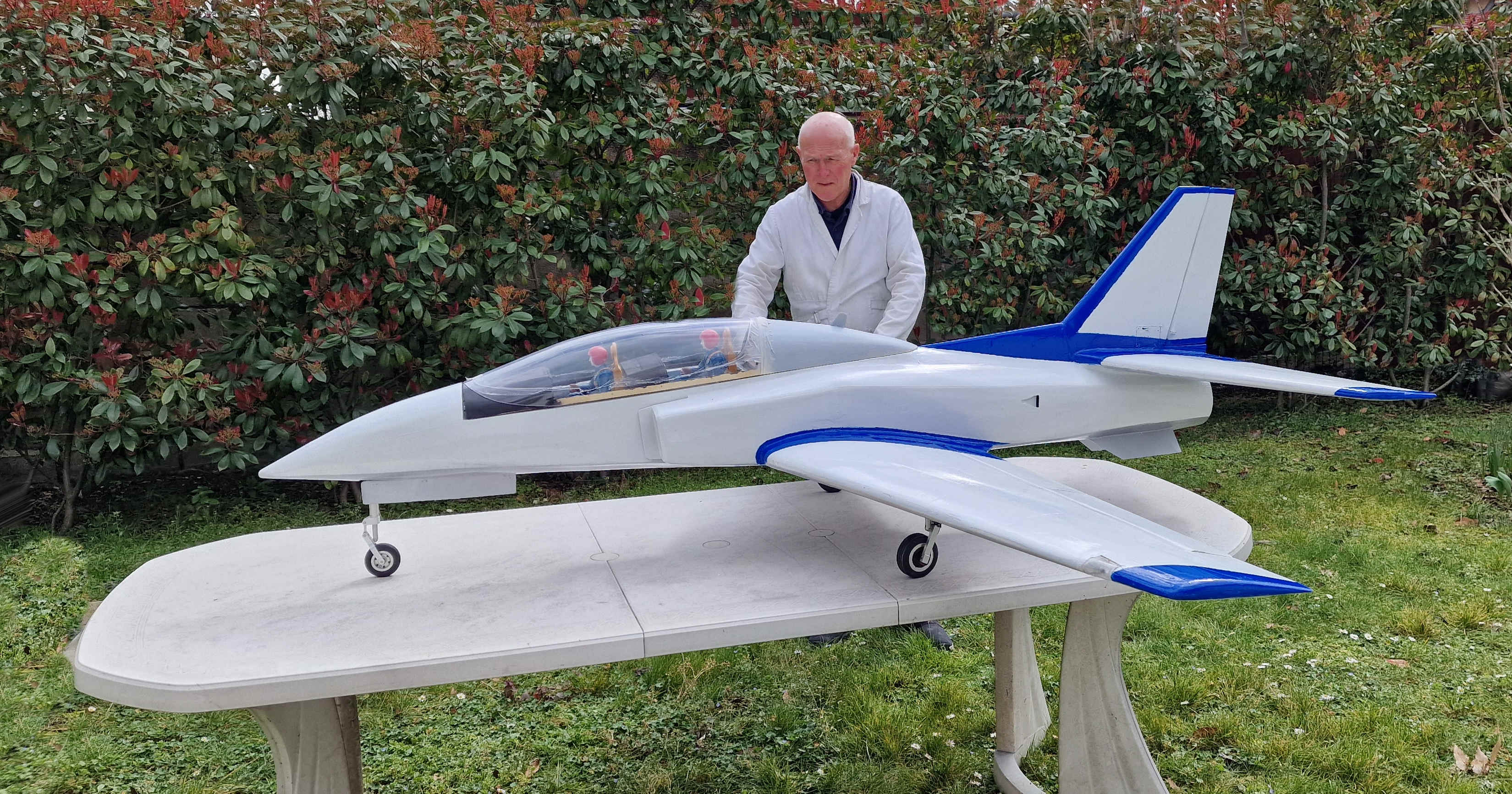

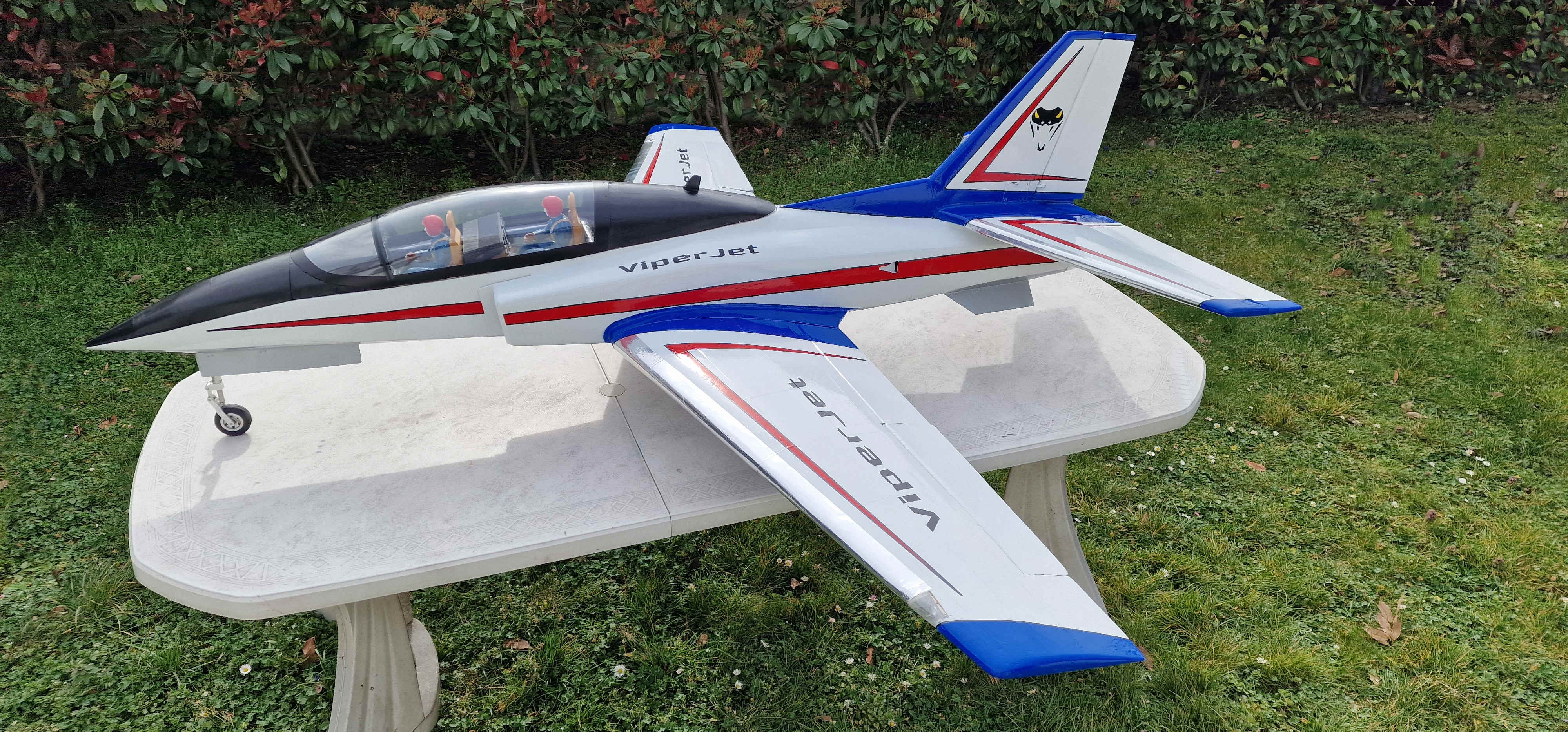

Bonjour a tous,

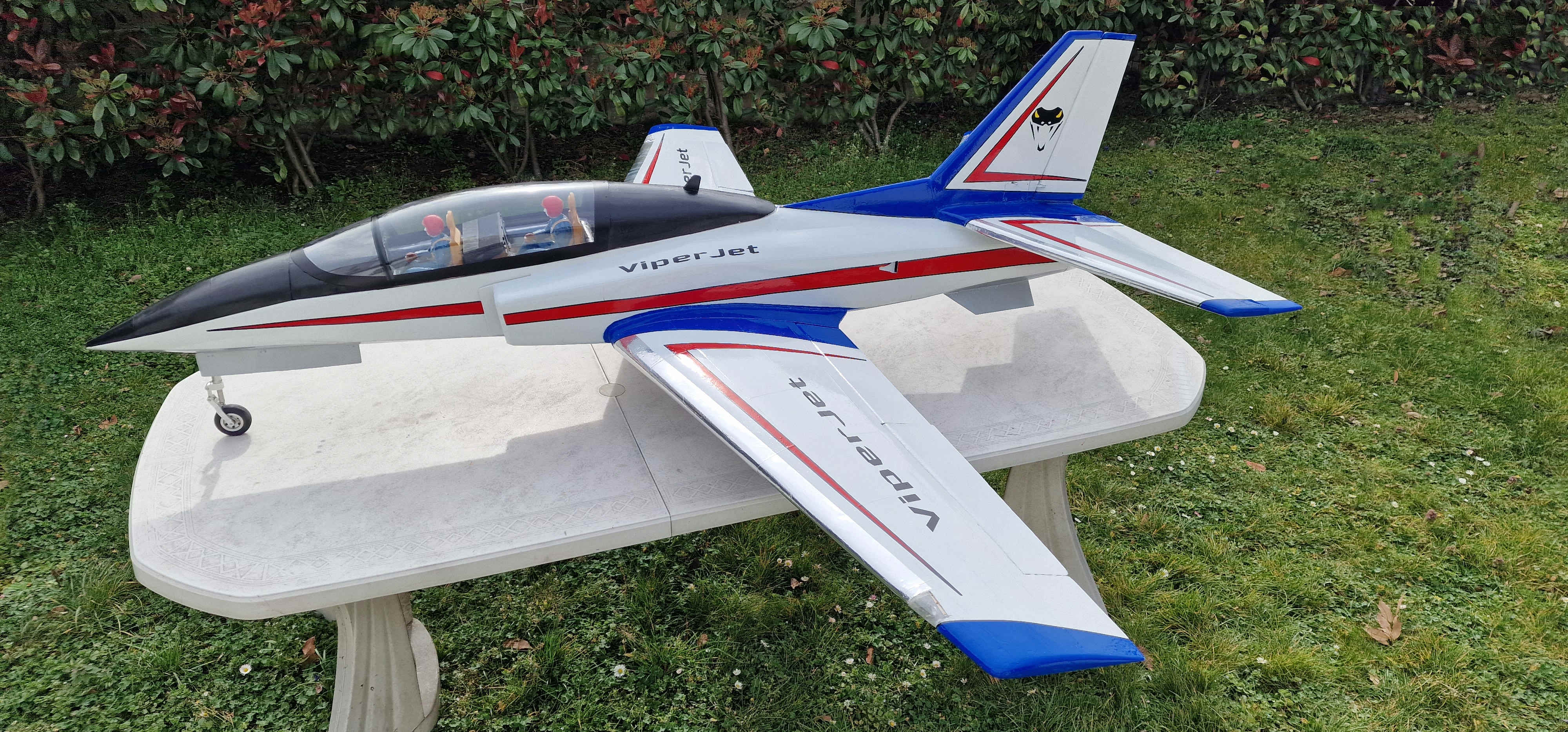

La livrée du Viper en cours de finition, poids sans le réacteur et les batteries ; 9,2 kg.

Bonjour a tous,

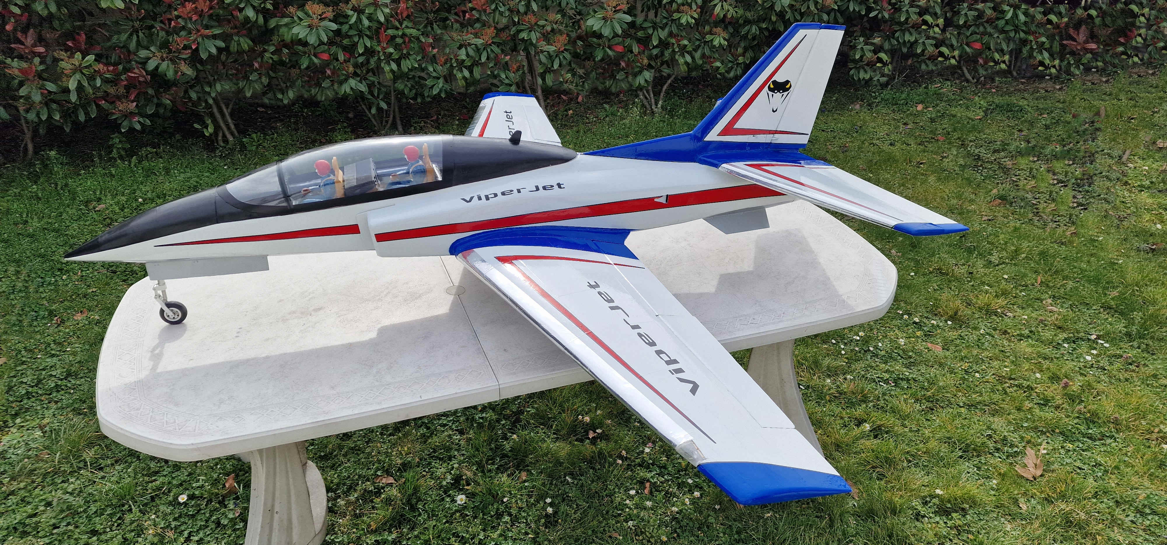

Le Viper avec sa livrée définitive, (Gaëtan; toujours sur la même table).

Rhofr
Messages : 253
Re: Viper MK2
Message par Rhofr »
Poids en ordre de vol11,2 kg équipé d un réacteur de 10 kg de poussée et réservoir vide. La charge alaire est d environ 130 gr/dm².
Estimation: plan + short kit dans les 500€
