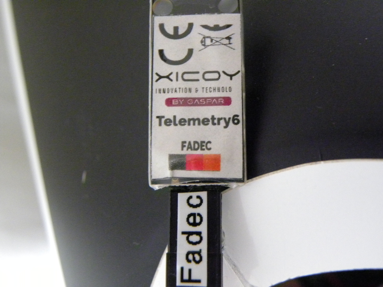

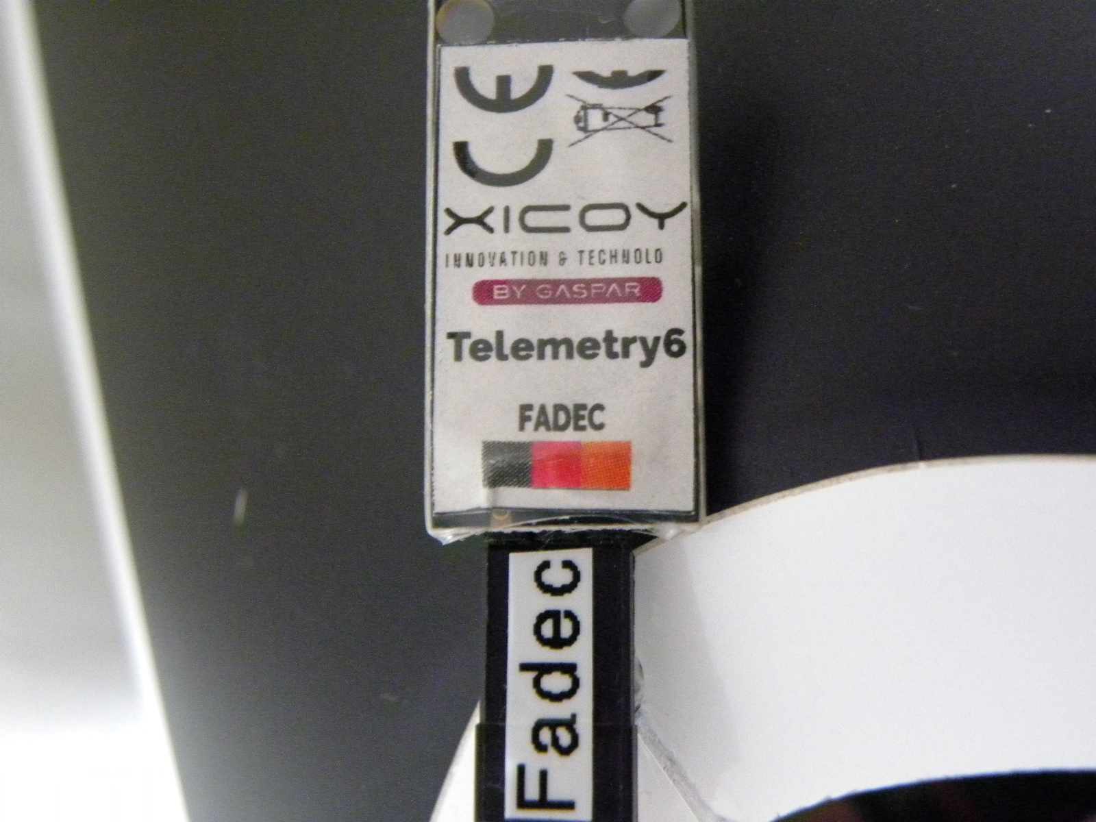

J’ai acheté un module Telemetry Adaptater V6 de Xicoy et j’avoue que je n’arrive pas à le configurer correctement sur ma Futaba T18SZ (le récepteur installé est un Futaba R7014SB et la turbine une Jets Munt M100 XBL)
J’ai la notice du module, mais ce n’est pas très claire…(surtout pour mon anglais !)
Quelqu’un connaitrait il les manips à faire au niveau de la radio pour qu’elle reconnaisse ce module ?
Un grand merci par avance.
Olivier

Noël approche... passe en Jeti ;-) Le jour et la nuit question télémétrie.
Sinon : vérifie que ton module est bien paramétré en Futaba (avec le module écran de commande du reacteur).

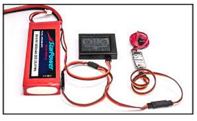

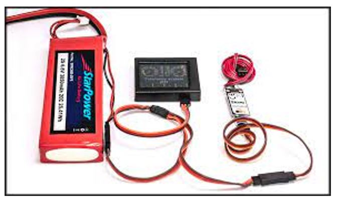

As-tu branché le module comme sur la photo, pour le parametrer?
La turbine ne rentre pas dans le parametrage du module.
