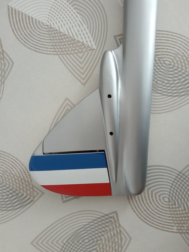

Pour mon Vampire, pour reproduire le revêtement alu j'utilise de la peinture en bombe pour jantes alu de voiture
Ci joint ce que ça donne sur la poutre de queue.
Christian
Christian
