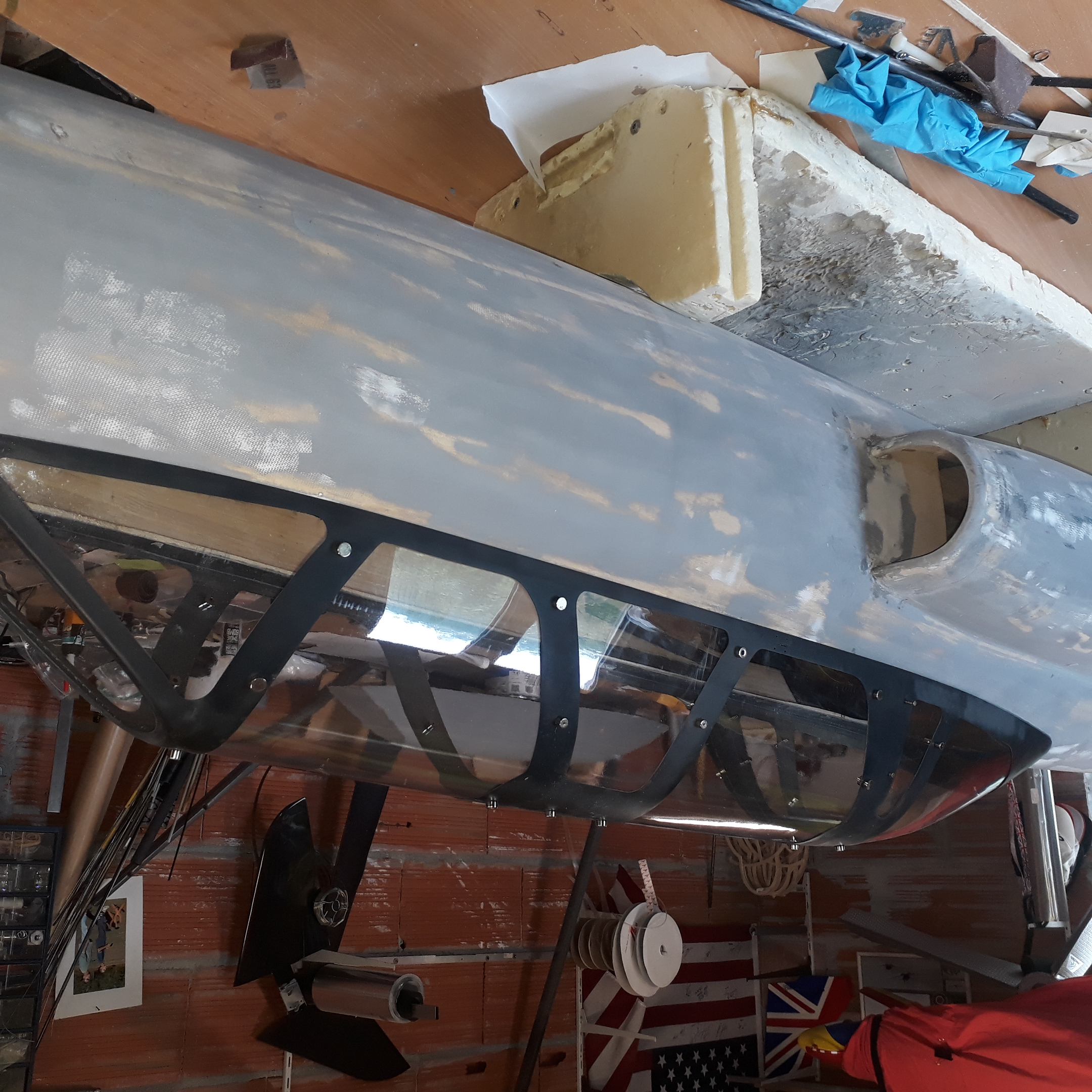

Demande info, avec quoi collez-vous votre verrière ? comme cela n’est pas non fort.
Et les initiations des barres de la verrière, vous les mettez à extérieur ou à intérieur ?

Colle Blanche Zap spécial Canopy c est parfait et ça se nettoie a l'eau a la pose ou a l’alcool après séchage.
Tu maintiens la verrière au cadre avec des aimant pendant le séchage.

Aussi, Formula 560 canopy glue, c'est la même chose, blanche, translucide une fois sec âpres 24h,,

idem avec de la colle blanche spéciale Canopy et des aimants dessous / dessous comme le dit Fifou, c'est très pratique (mais quelquefois, il en faut beaucoup!)

Les renforts noir c'est du bois ou plastique?
