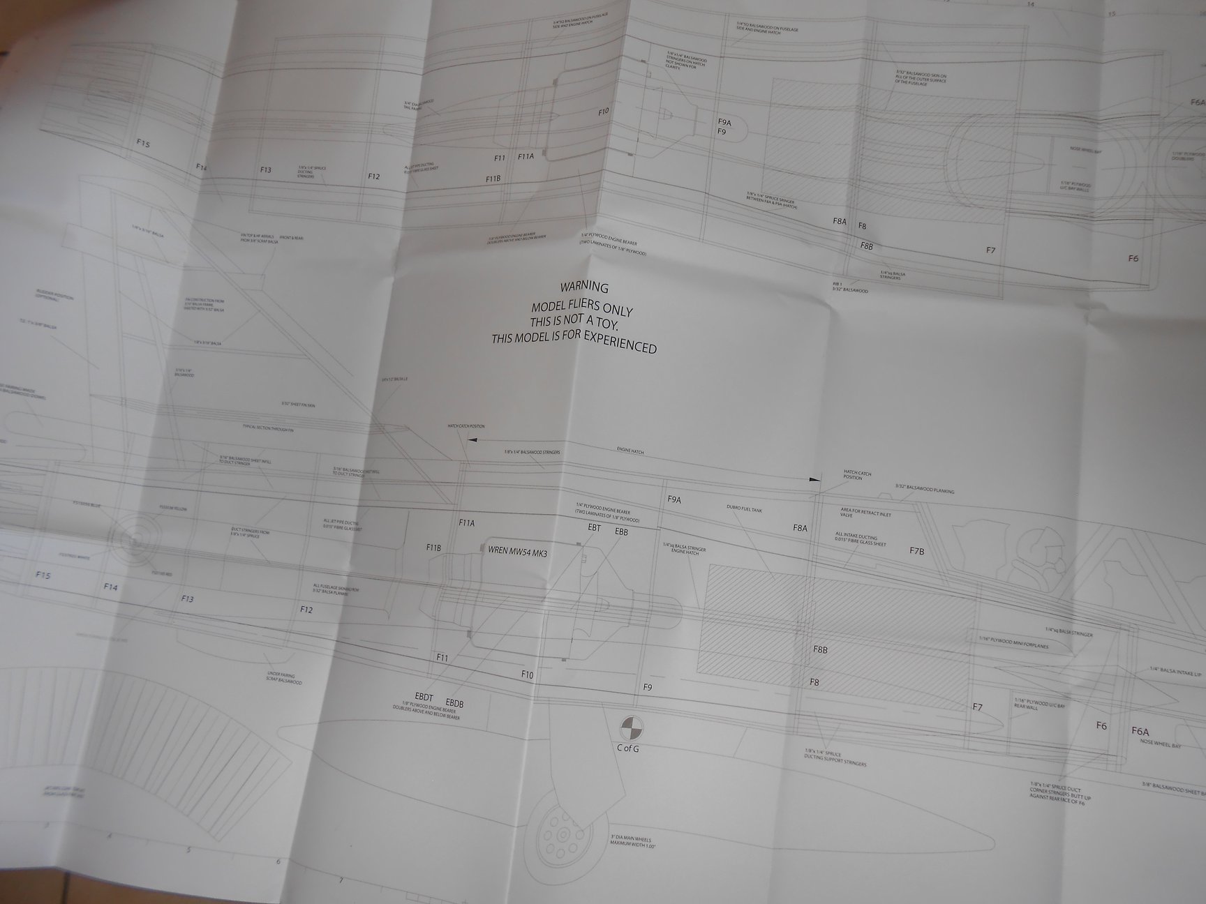

Je suis enfin décidé de me lancer dans le jet
avec un mirage 2000B de Philip Noel trouvé les plans et le bois sur Sarik hobbies.
J’attends encore une partie du bois.
Premiers travails convertir les pouces en millimètres.
Petit conseil : sur le plan, on peut faire avec ou sans la gouverne de direction,
que me conseillez-vous ? merci

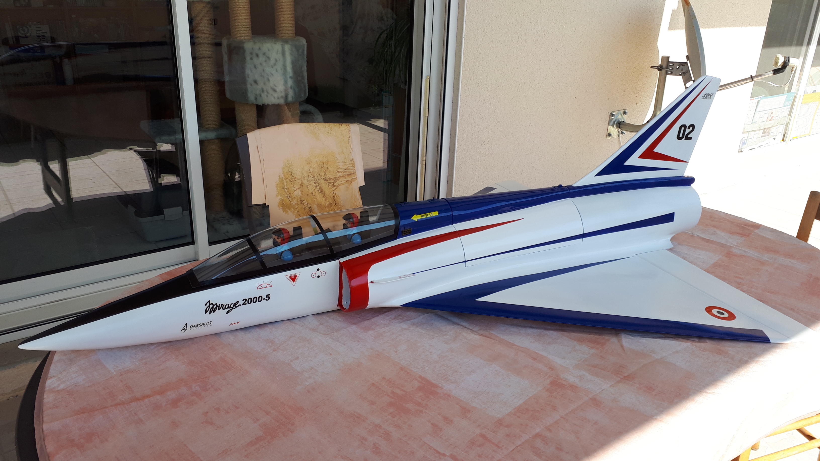

Re: Je suis enfin décidé de me lancer dans le jet
Bonjour ! Je l'ai construit mais il n'a pas encore volé cause covid ...
Alors... dérive ou pas?
Bravo pour la construction
A priori les 2000 n'ont pas grand usage de la dérive.
Bonjour Derierwin, bonjour Olivier, je ne partage pas ta remarque sur le fait que les 2000 n’ont pas grand usage de la dérive.
Oui ça vole sans dérive. On peut aussi faire un Rafale sans canards, ça volera aussi. De même qu’on peut se passer d’ailerons sur un avion. Ça tourne avec des spoilers sur l’extrados !
Après chacun fait ce qu’il veut...
Par contre pour faire voler 2 Mirage 2000 ( bientôt 3 , c’est de la rage
) j’ai une dérive opérationnelle et j’en suis ravi.
Sur le plus léger que tu connais puisque tu as le même, je vole dans un mouchoir de poche et fais de beaux virages coordonnés « bille au milieu ».
Enfin, tous ces deltas volent d’autant mieux qu’ils sont centrés arrière, et ce n’est donc vraiment pas un handicap de mettre un servo dans la dérive.
Après les goûts les couleurs...
Bons vols à tous !
J'ai aussi faites quelque Mirages 20000, et pour le décollage ça sert la dérive !

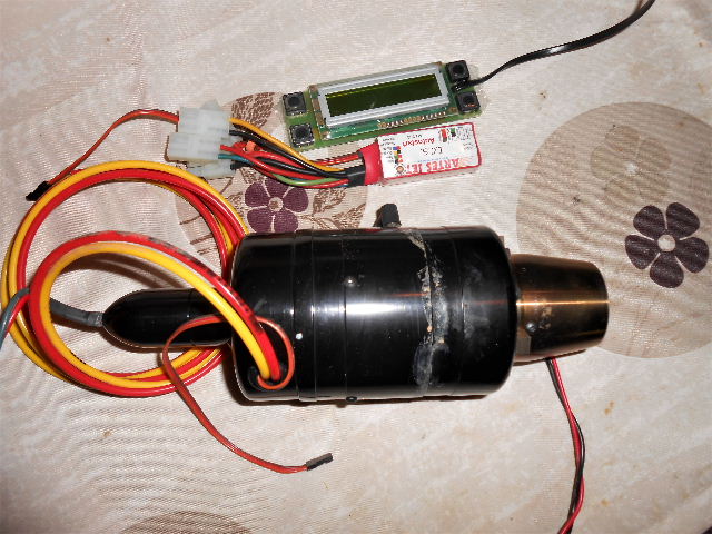

Merci pour vos réponse, je pense que je vais mettre une dérive
Pour info ce n'est pas un jet électrique, c'est pour mettre un réacteur de 5kgr
J'ai monté une Wren 54 dans la mien,,
paulinfrance, moi, je vais mettre un « JF-50 Bee Autostart » c'est vieux mais il y a fonctionner 1/2H juste sur un blanc essai
Bonjour à tout
Je vais faire un mirage 2000B avec dérive plan de Philip Noel,
Le seul problème, c’est qu’il n’est pas indiqué sur le plan la dimension de la dérive verticale.
le modèle c'est https://www.sarikhobbies.com/product/mirage-2000b/" onclick="window.open(this.href);return false;
Pouvez-vous m’aider
Pouvez-vous m’aider
