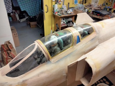

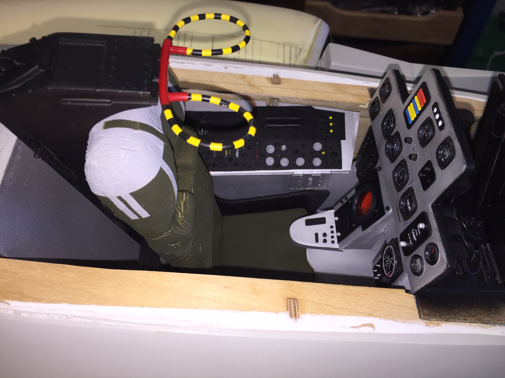

Aujourd'hui j'attaque le cockpit, fabrication de la planche de bord supérieure avec peinture et collimateur, collage "vitrage" partie avant, debut de construction des sieges. Mise en place (pour voir si l'échelle est ok) du pilote et réflexion sur la fixation intérieure de tout ce petit monde. Photos

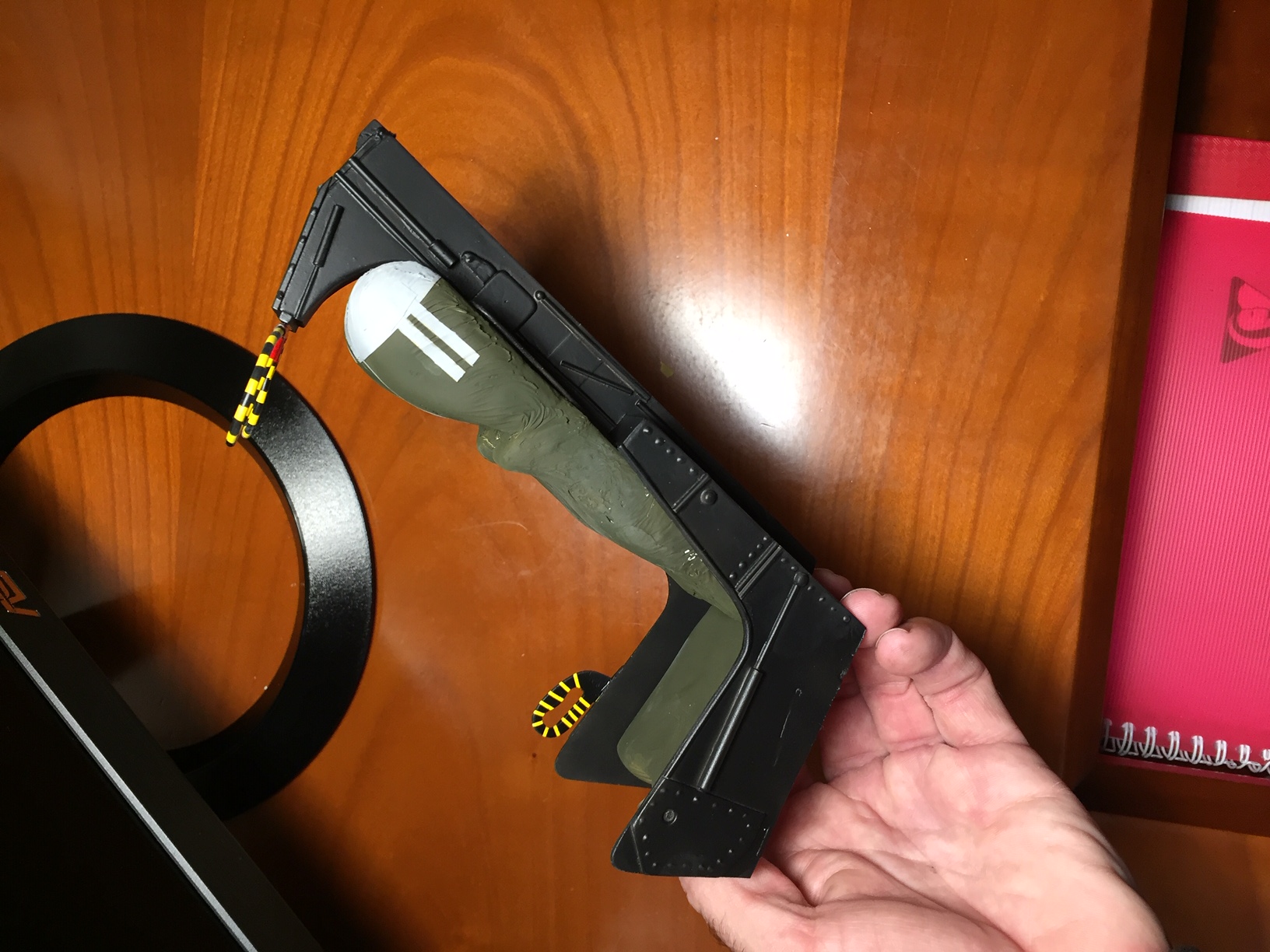

Message par granit »

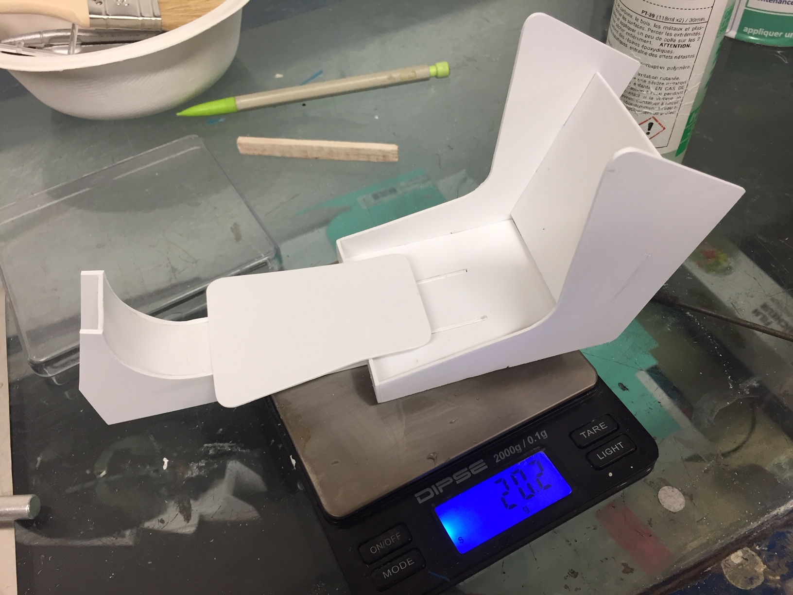

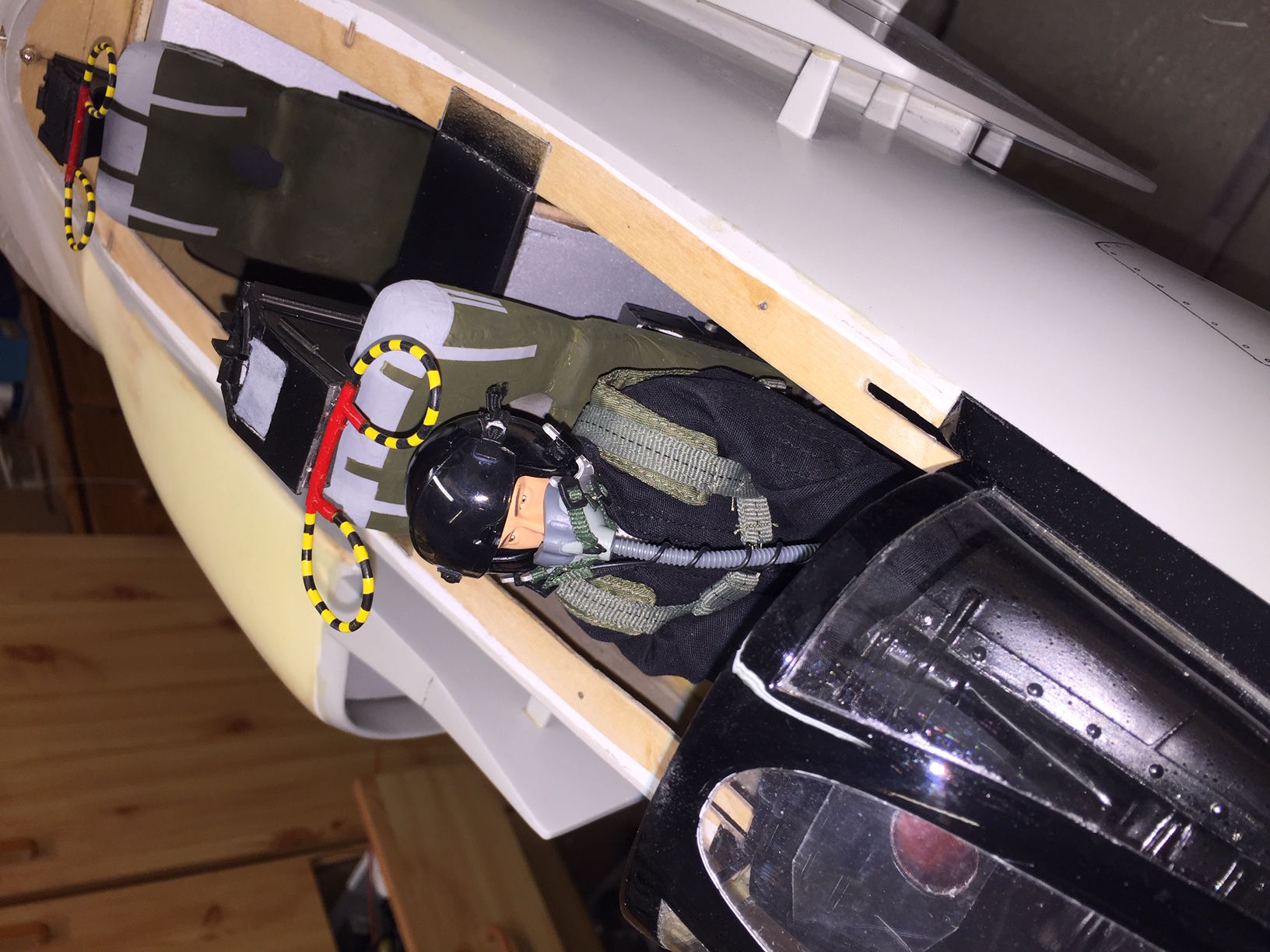

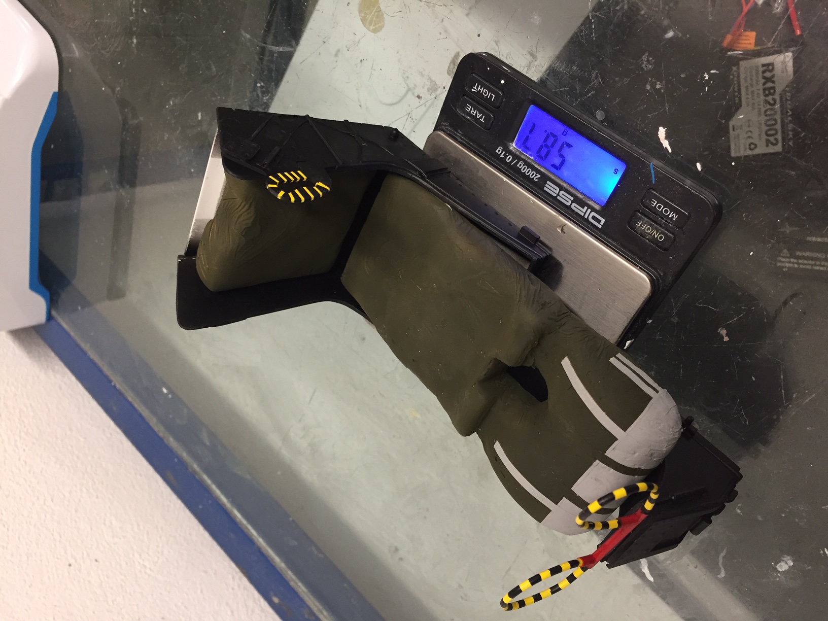

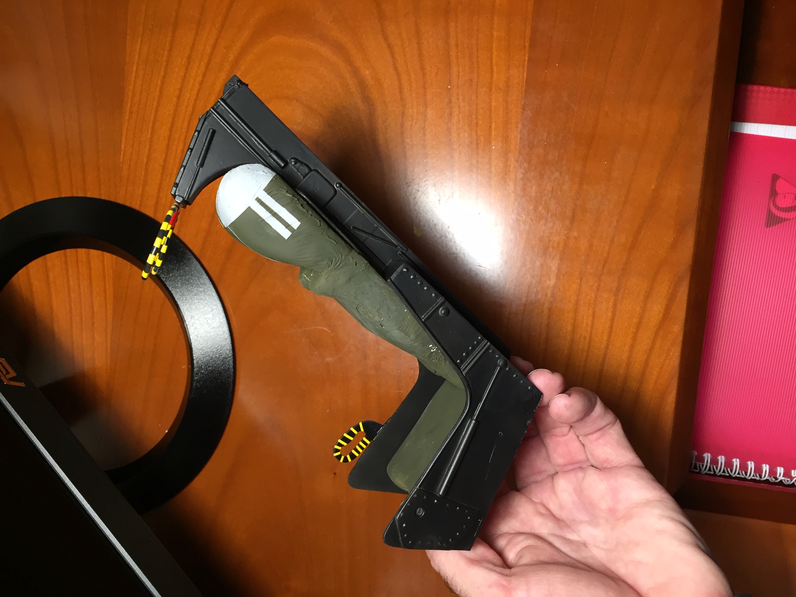

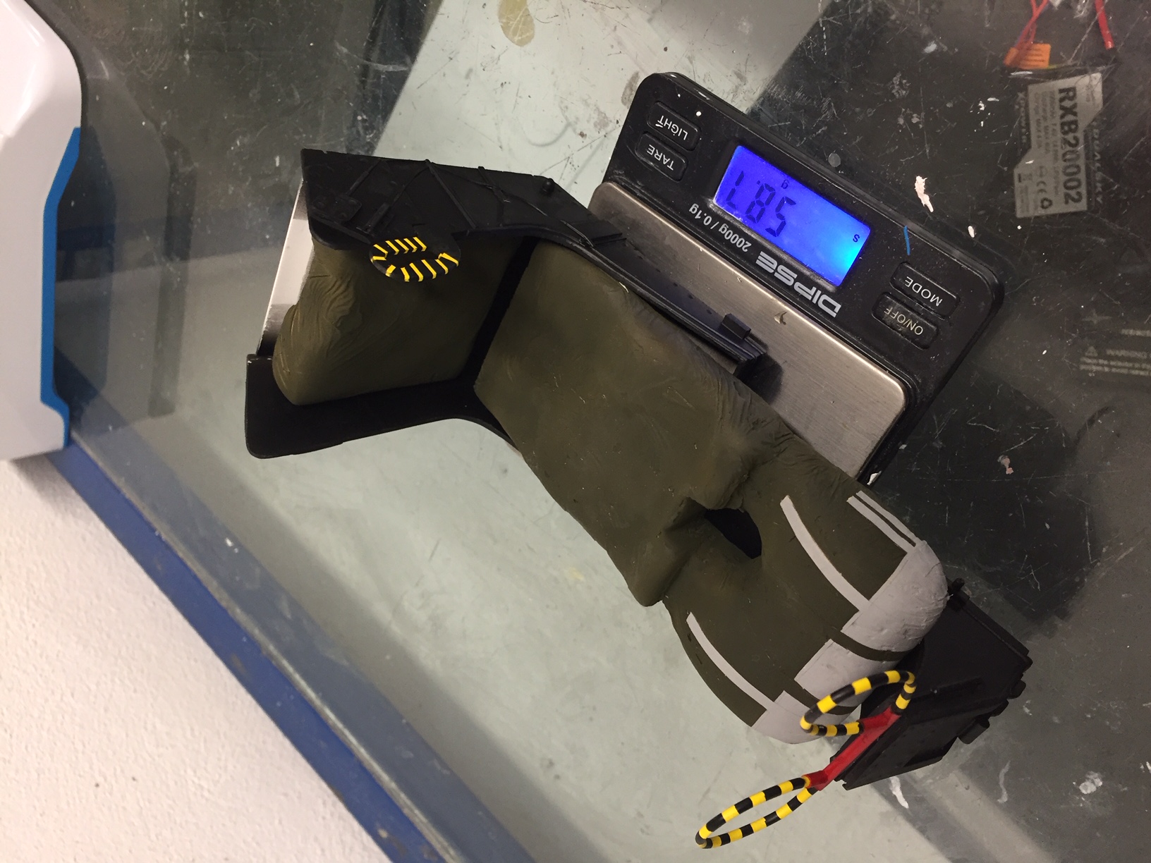

Bonjour à tous, aujourd'hui quelques photos sur l'avancée de la construction des sieges. Ils ont été fabriqués avec des matériaux plastique (feuilles de 1mm d'épaisseur et de nombreux profils différents, qui existent comme des demi lune, des plats, des ronds des rectangles etc...). Je dois dire que sans la maquette plastique je n'aurait pas pu arriver à ce résultat, car le principal reste d être le plus juste possible dans l'échelle, et tout les details sont là . Je pense que je ne mettrais que le pilote, pour une raison de poids, il devra donc se passer de son copilote :). Prochaine étape la fabrication des planches de bord. Photos

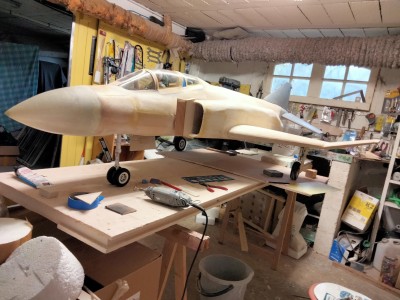

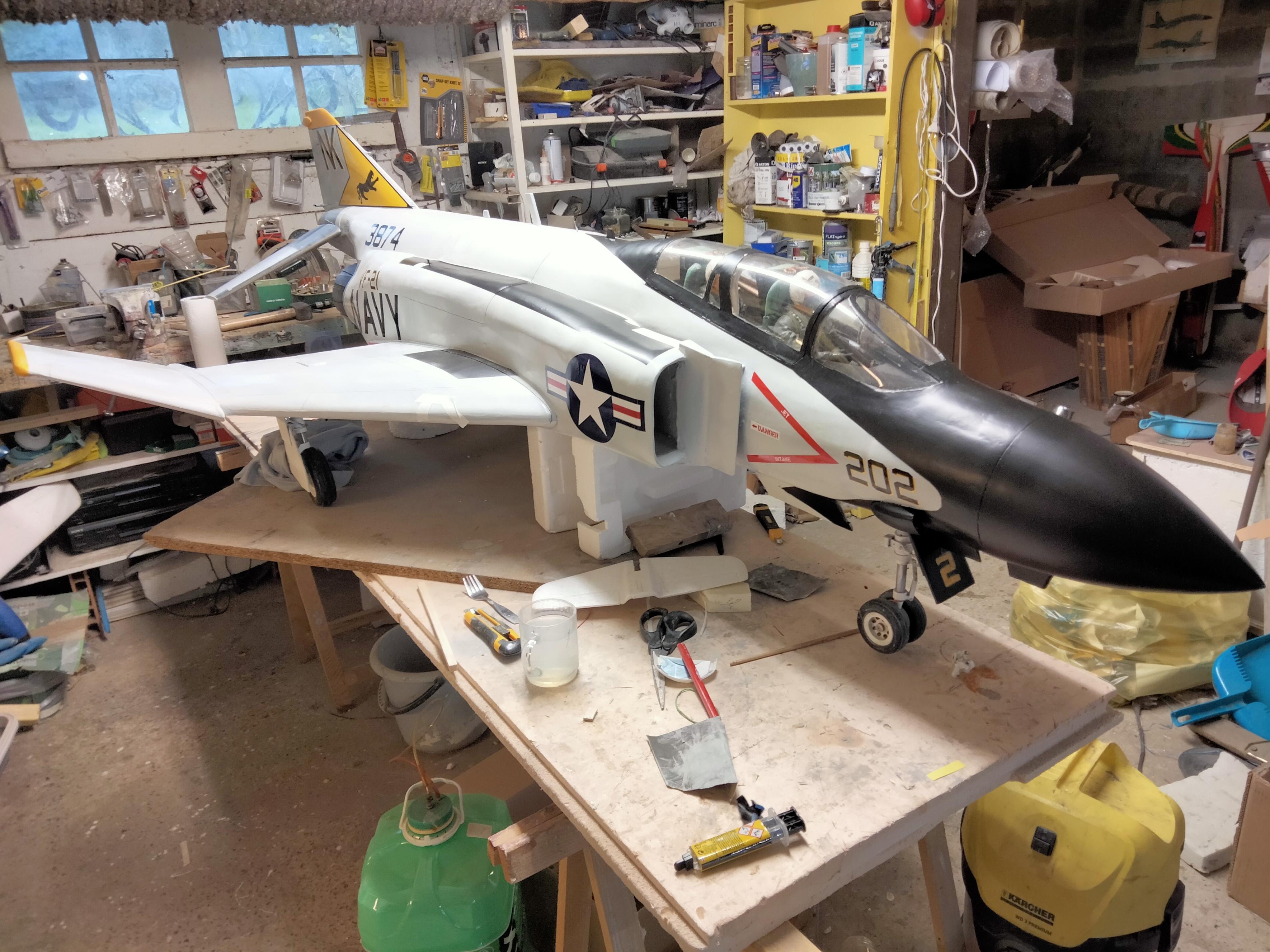

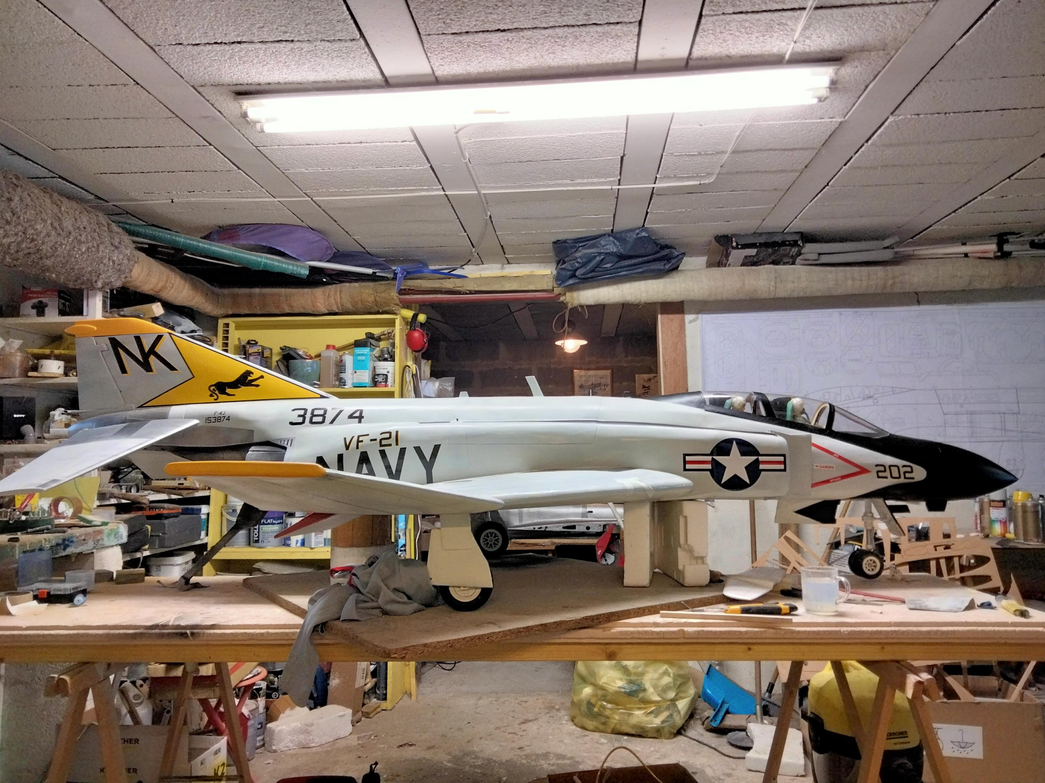

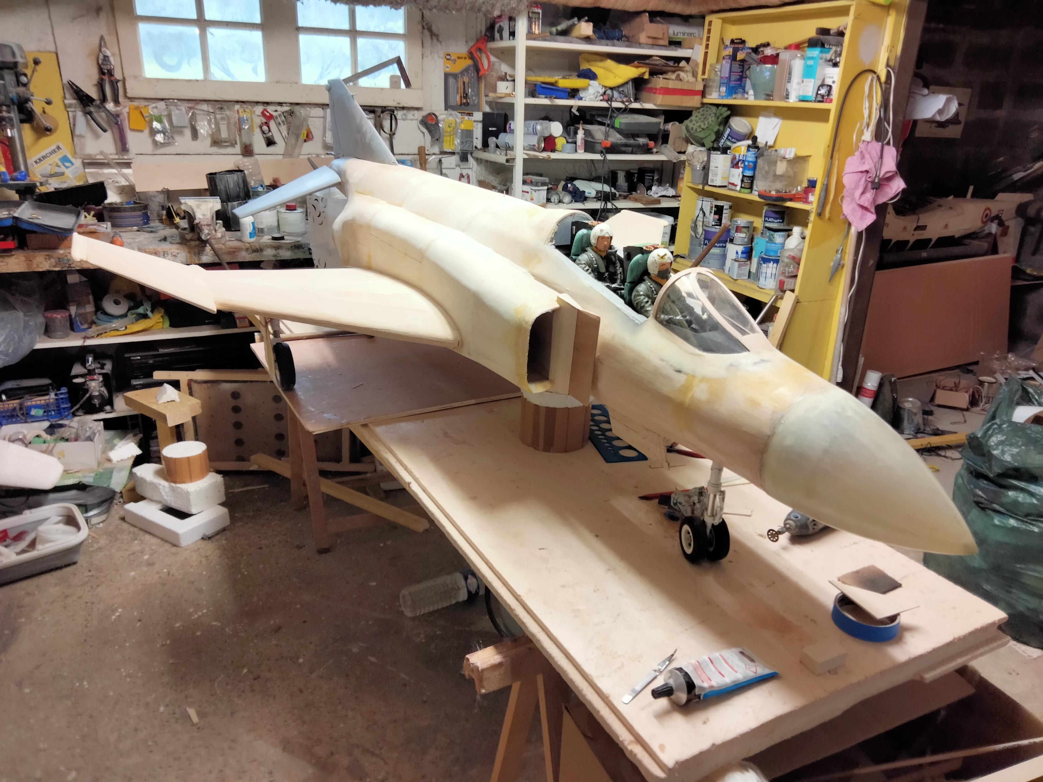

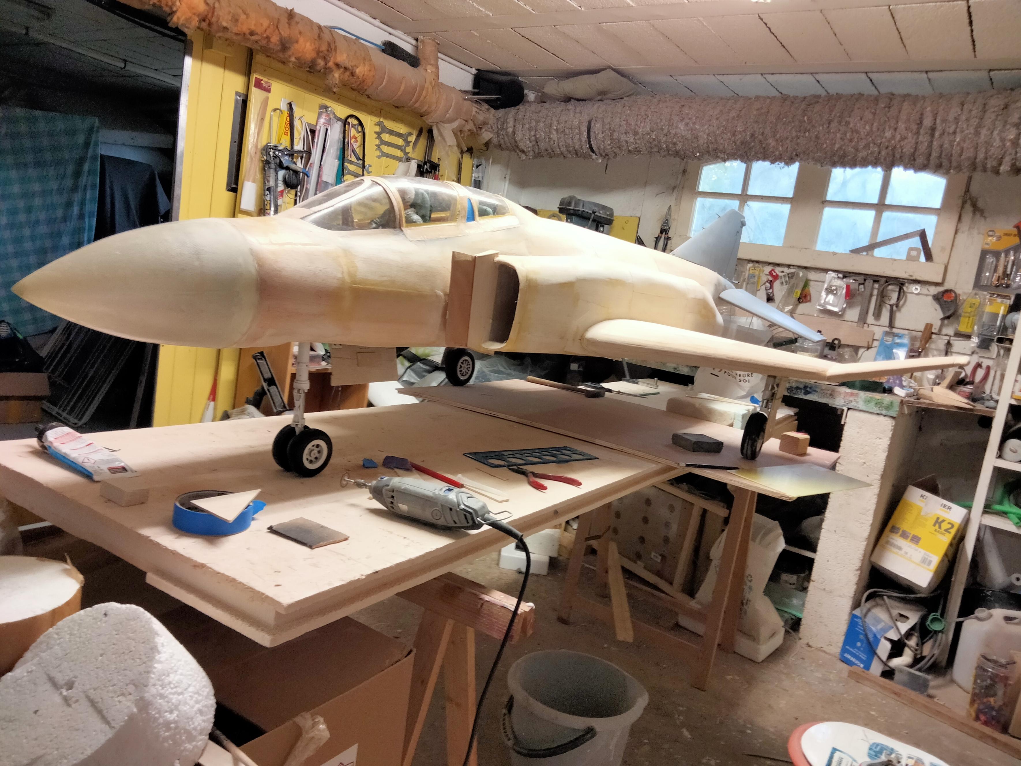

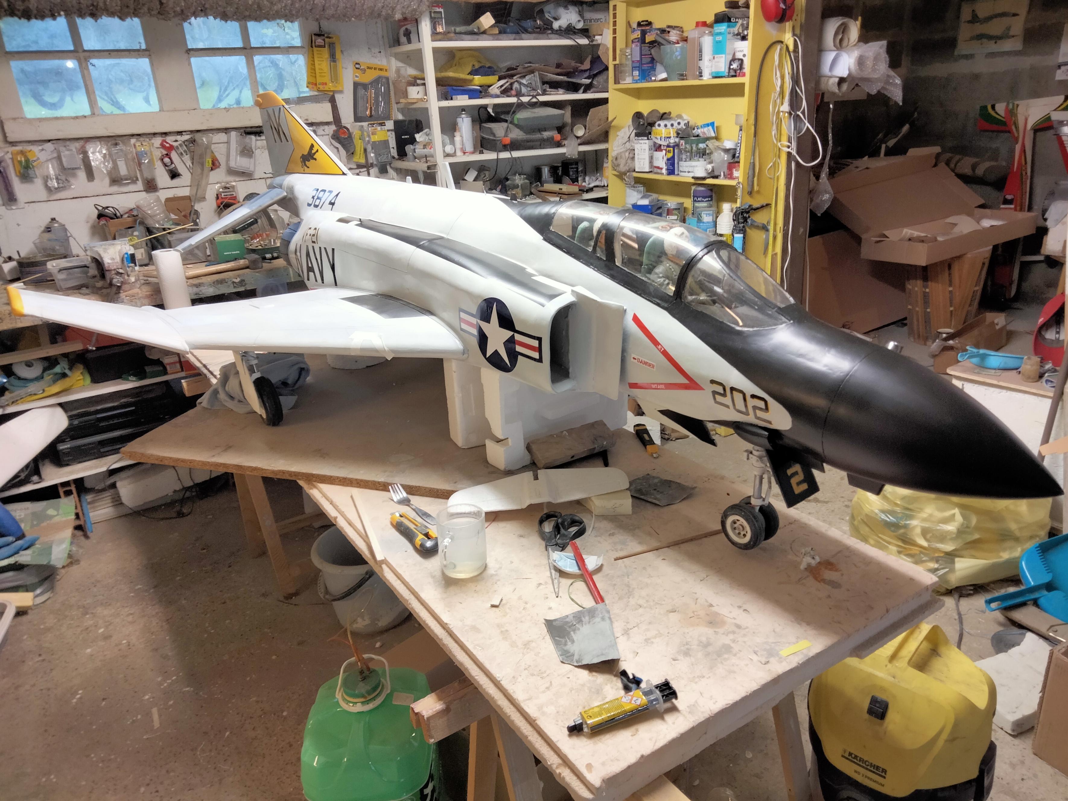

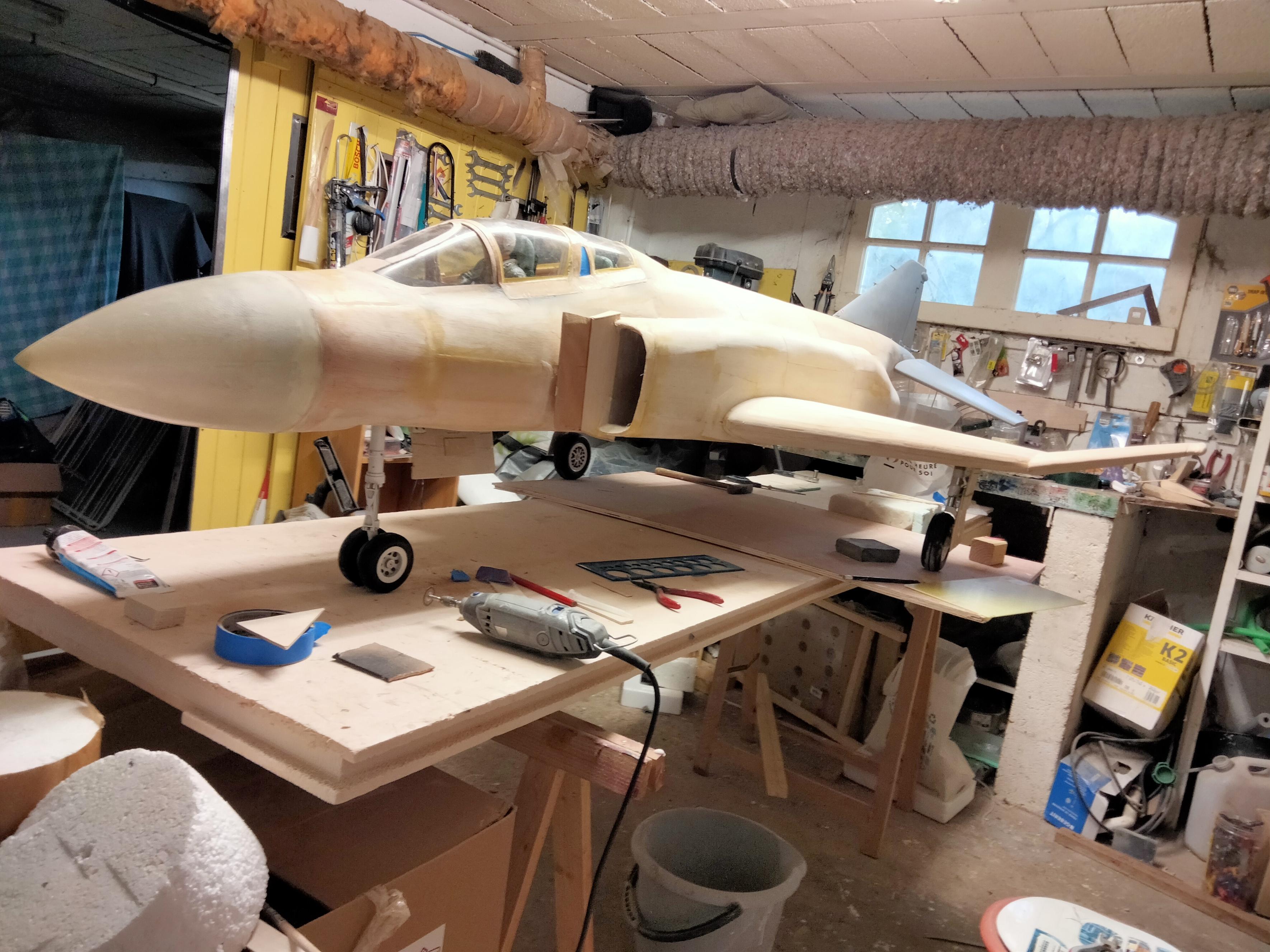

Bonjour à tous, aujourd'hui j'ai eu des nouvelles de Stéphane (encore un :D ), qui est un modéliste actuellement au travail sur un .....Phantom F4 de René Lempereur. Je me permets (avec son accord) de poster quelques photos. J'adore cet avion parfaitement reconnaissable, et Stephane a super bien bossé il a désormais son F4 perso et tout bois ...magnifique. Je posterai les prochaines avancées et les données techniques (poids, turbine etc).Photos

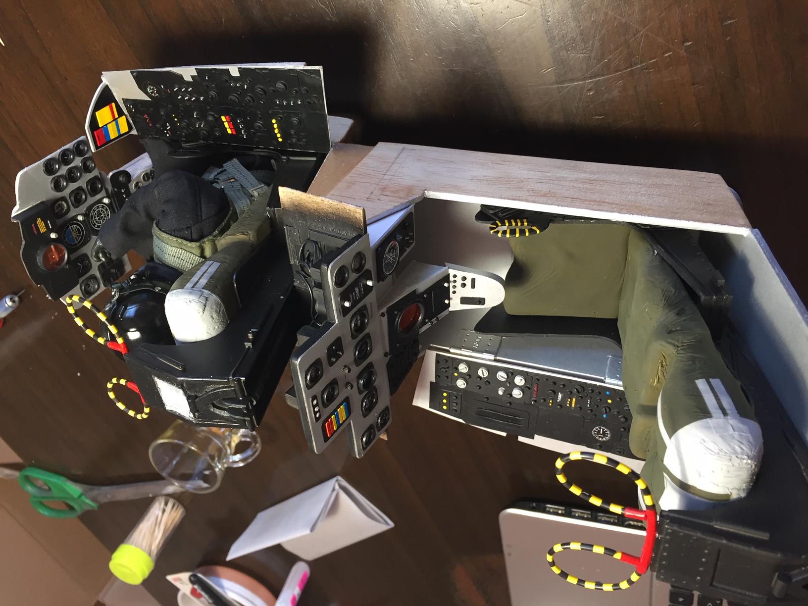

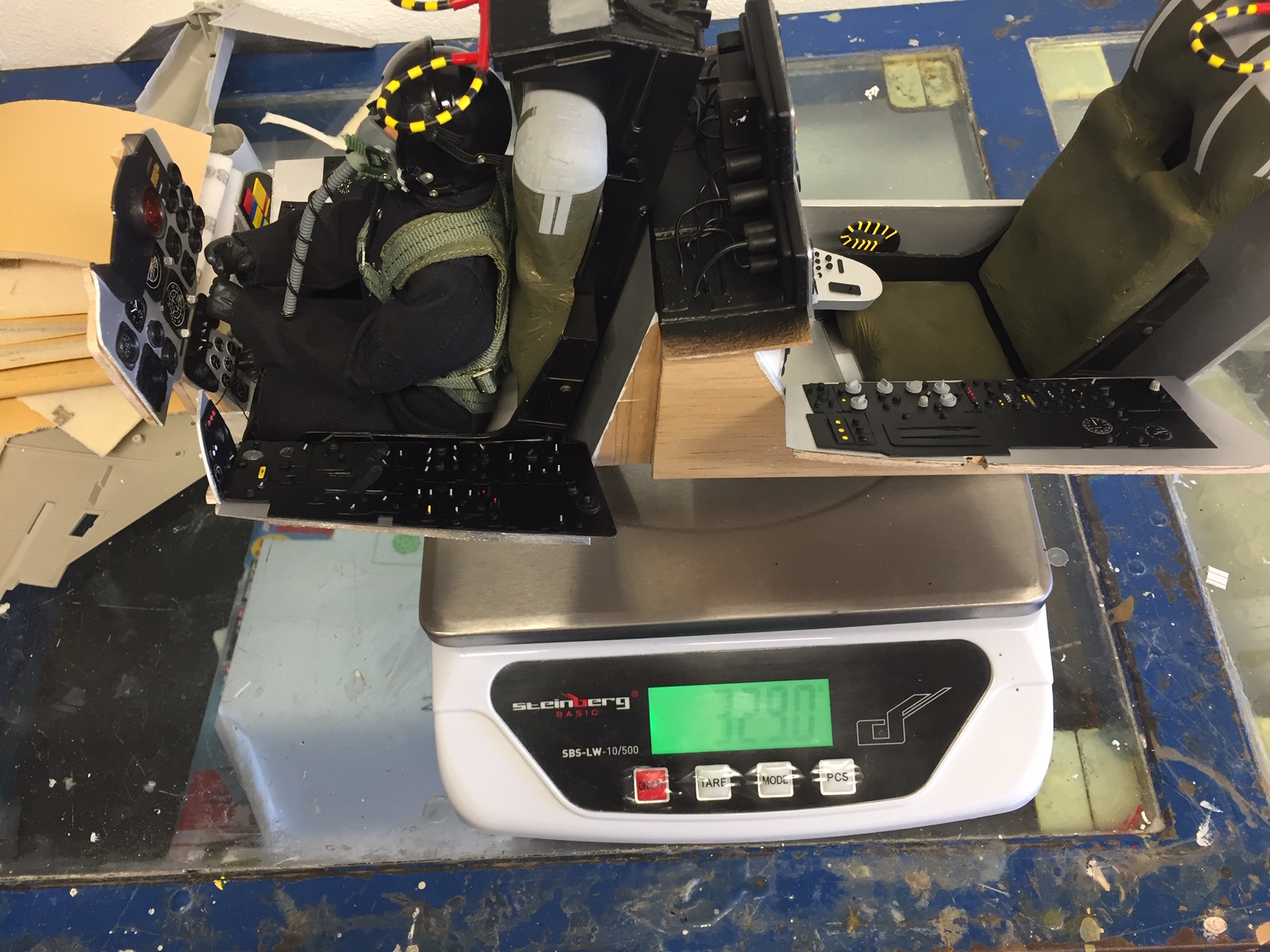

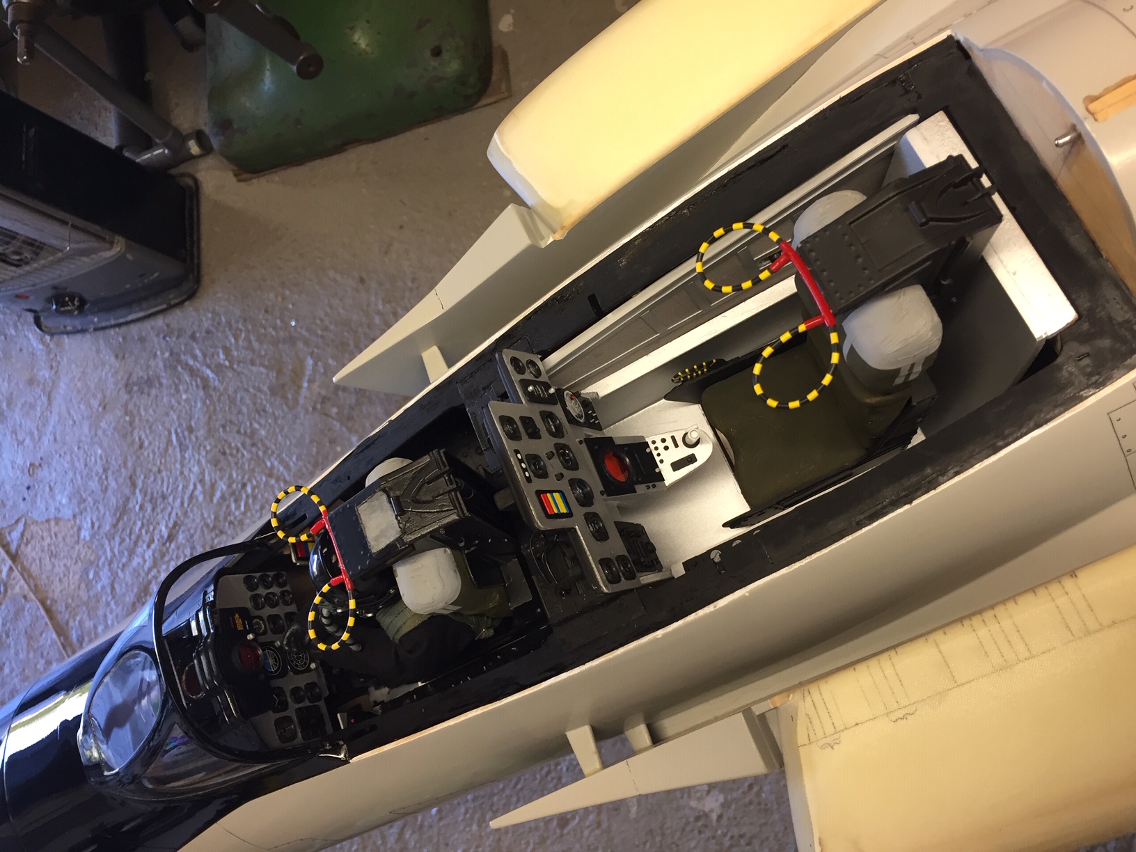

Messages : 252

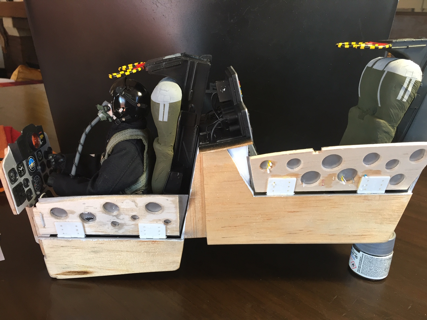

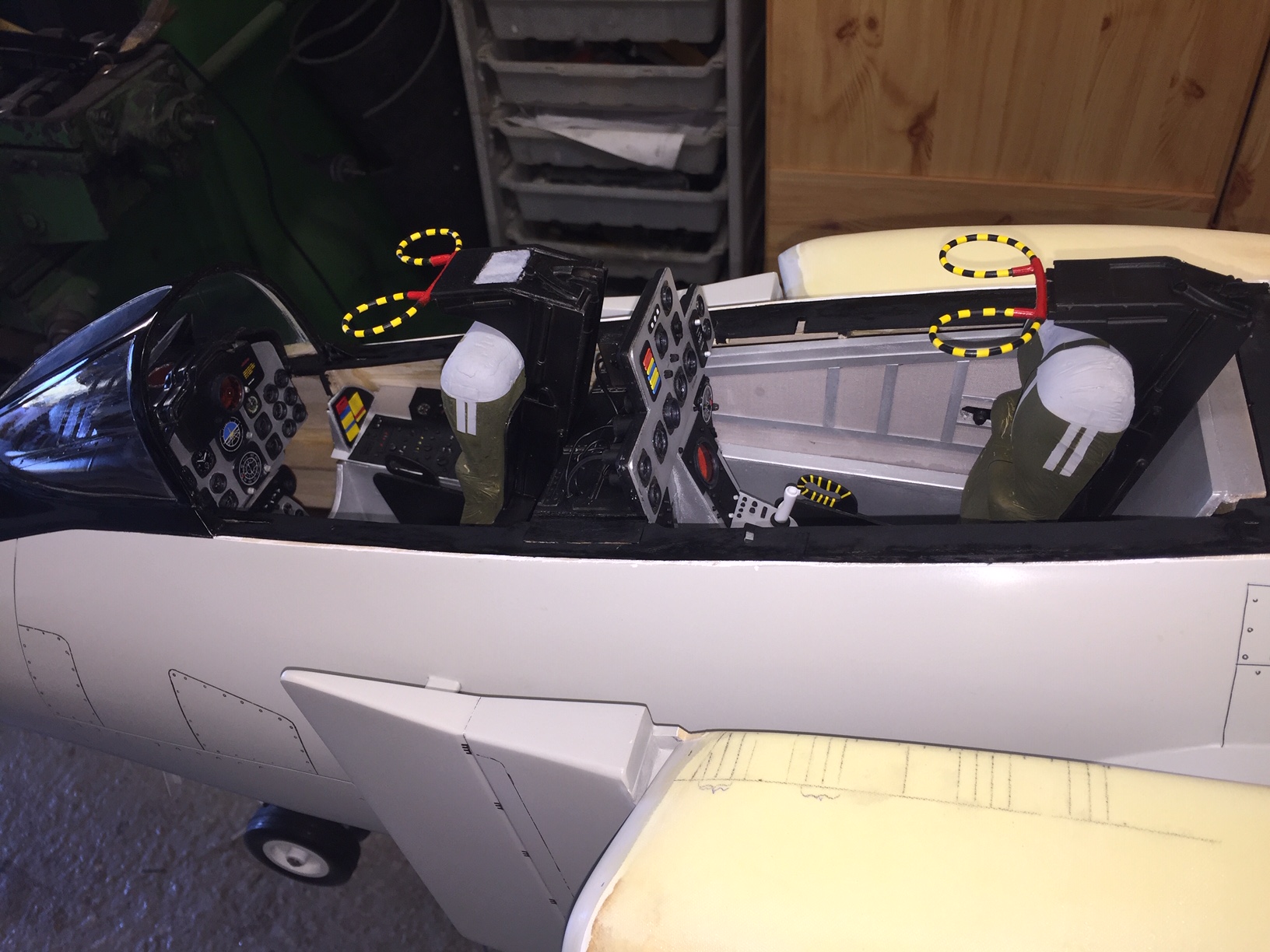

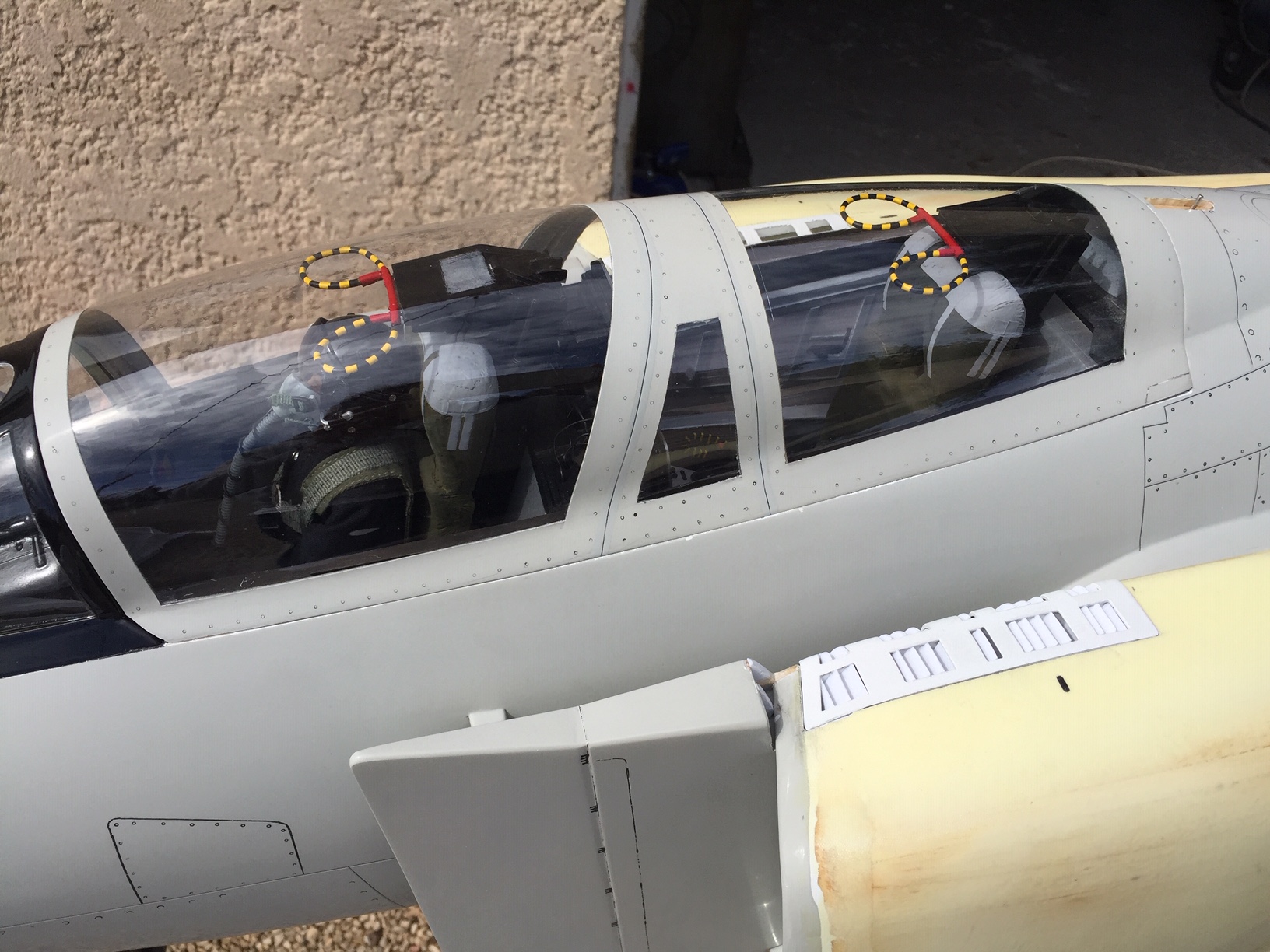

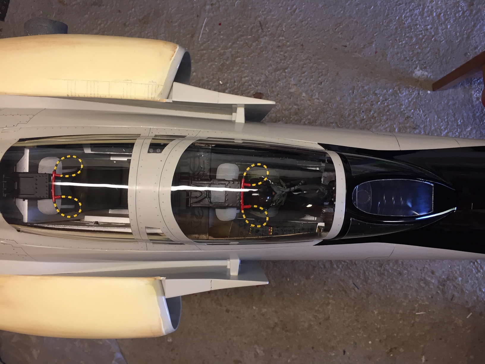

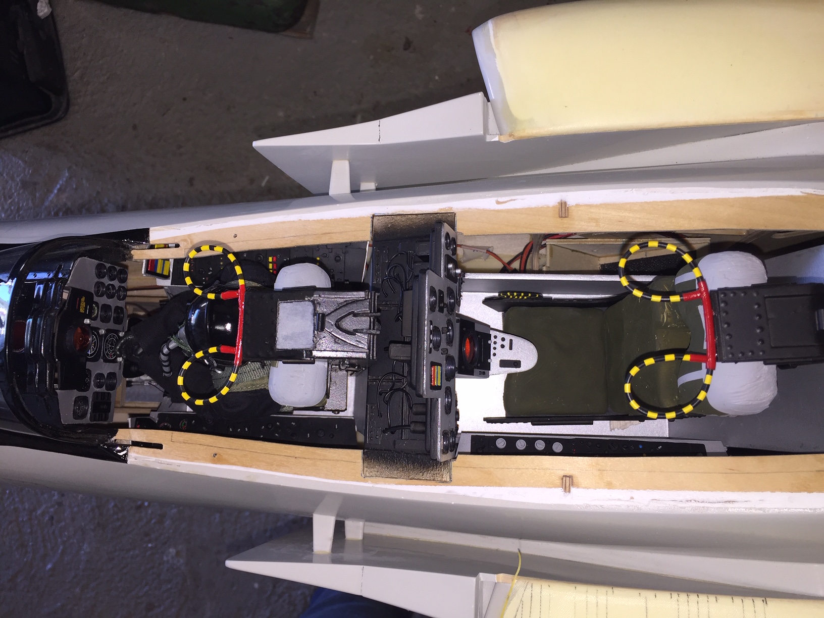

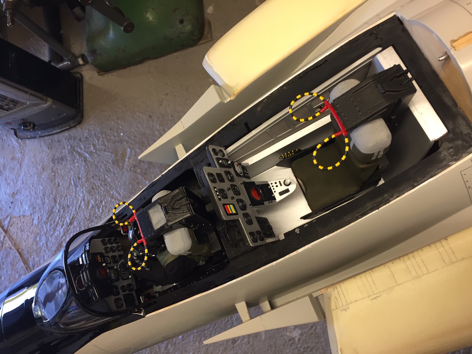

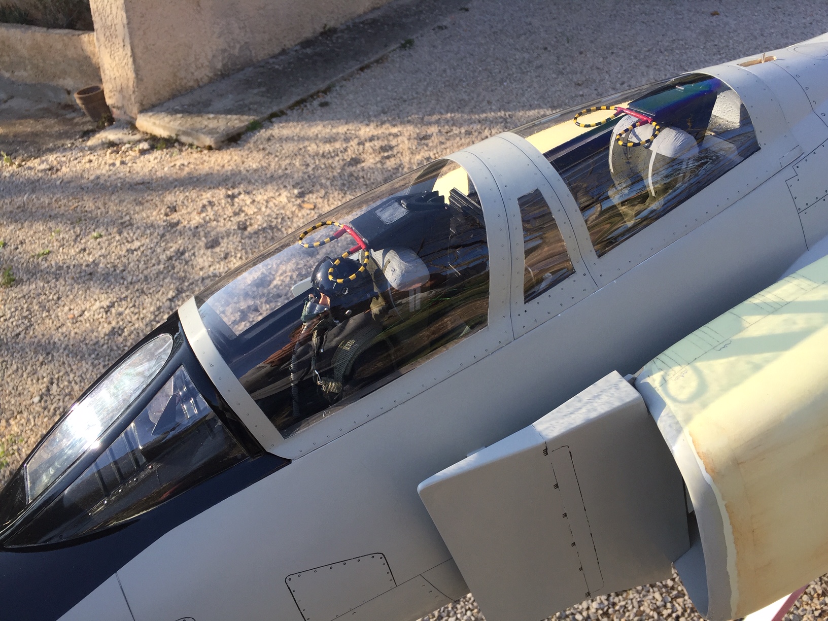

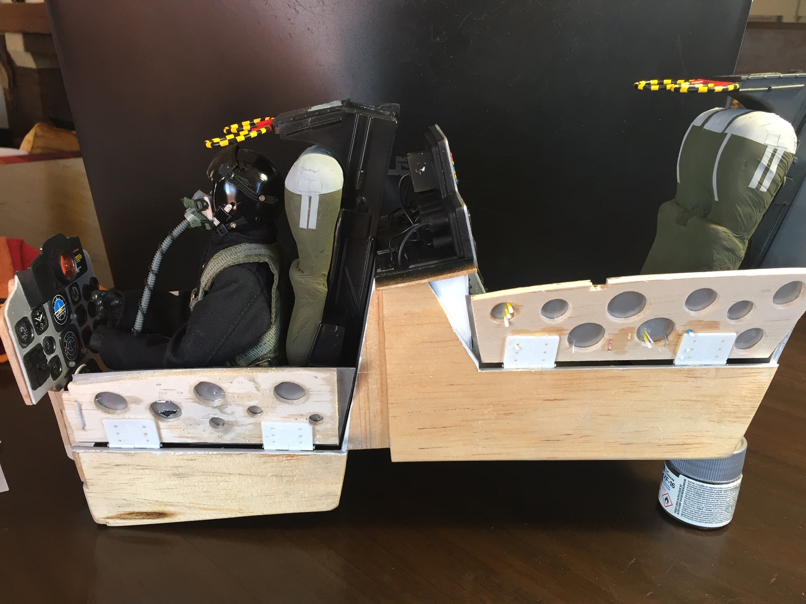

aujourd'hui quelques photos du cockpit, qui n'est pas complètement terminé (il reste le panneau arrière droit , qui sera vertical et partiellement recouvert de tissus et des details comme les manches à balais, manettes de gaz etc...).
Les panneaux latéraux sont montés sur charnières. On les rabat pour pouvoir glisser le cockpit dans le fuselage et on les déplie à l'intérieur, où en plus de prendre leur place, ils viennent consolider la tenue latérale du cockpit en prenant appui sur les parois intérieure du fuselage. Encore un peu de travail et je pourrai passer à la peinture (avec detail des rivets) de la verrière. Photos

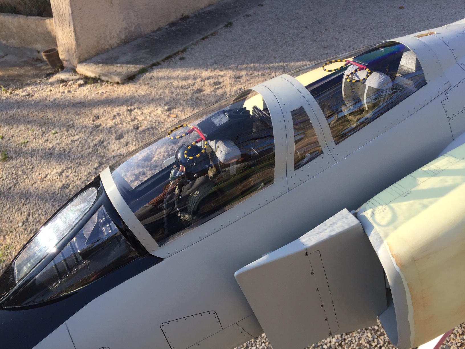

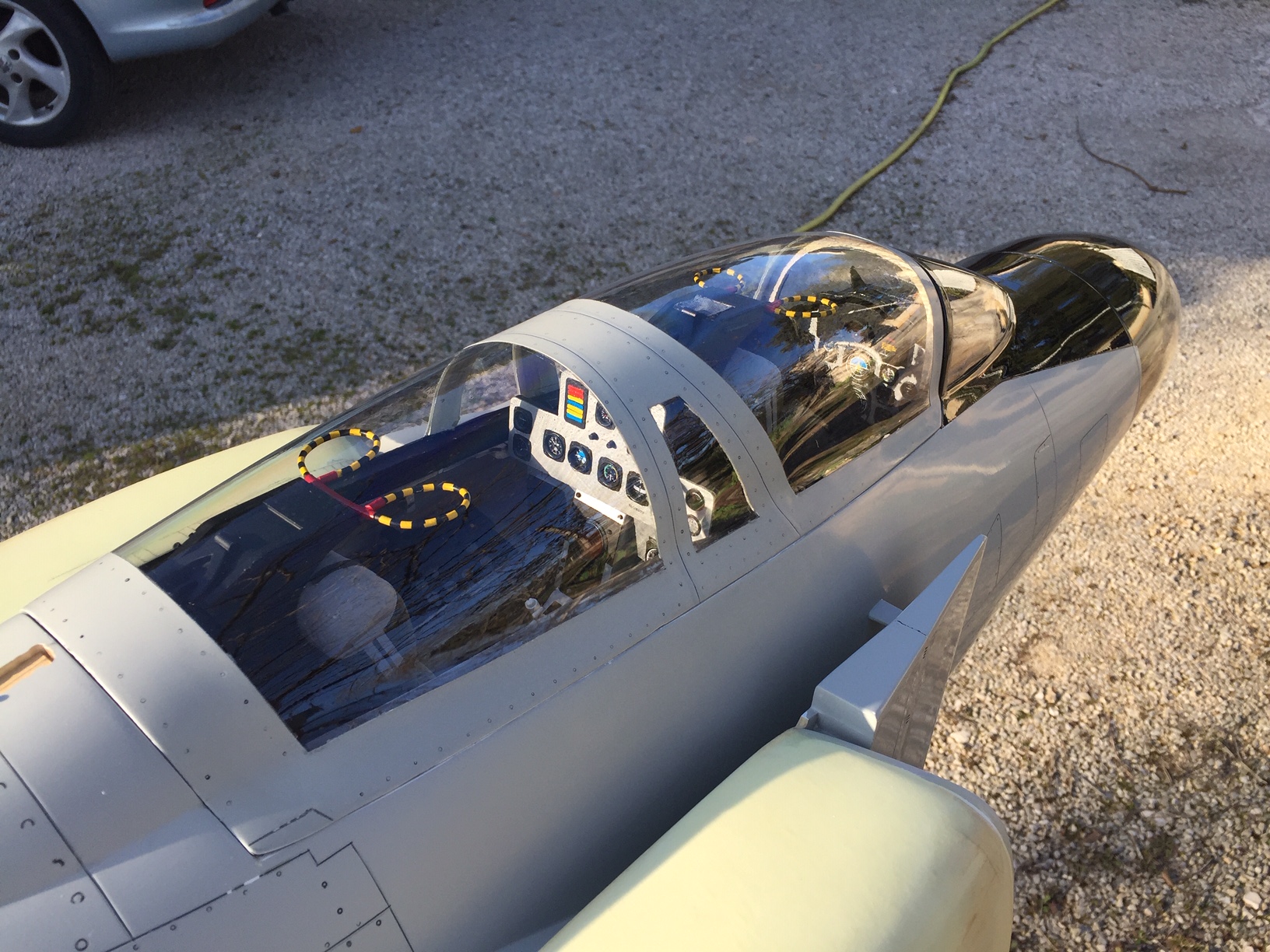

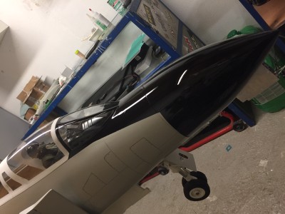

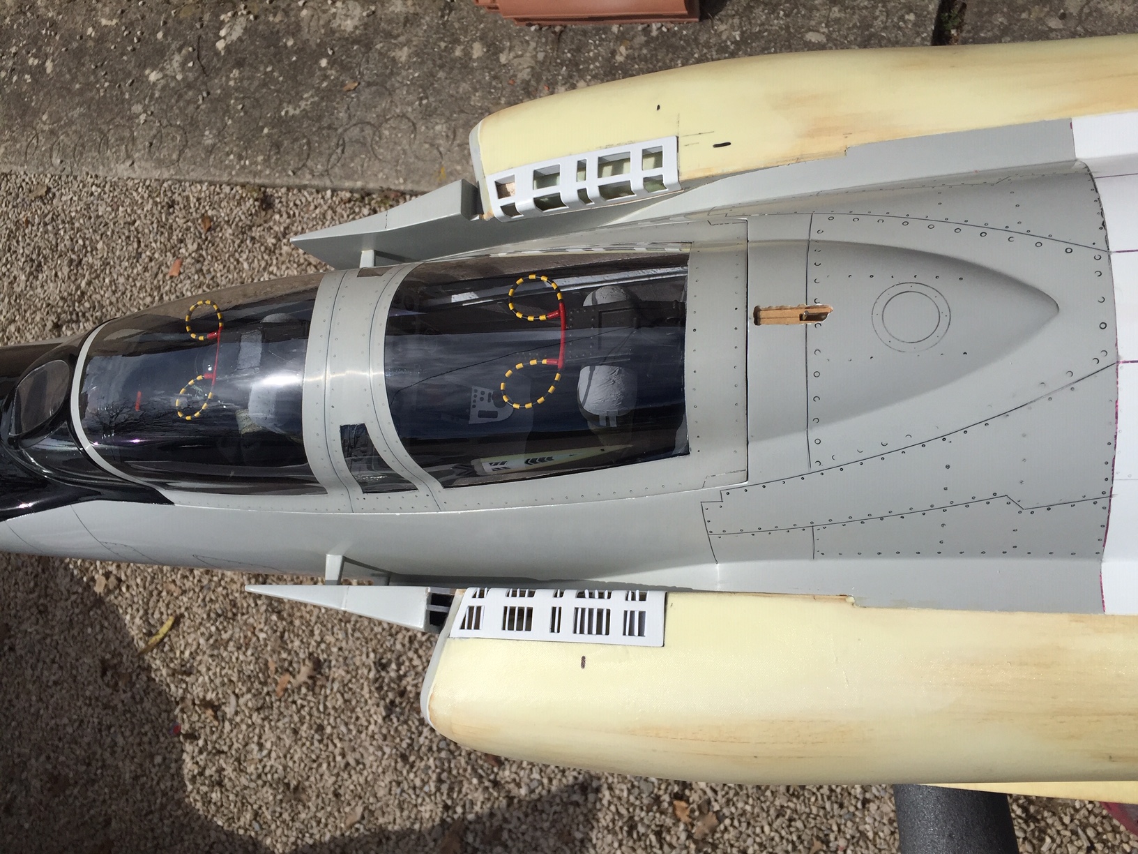

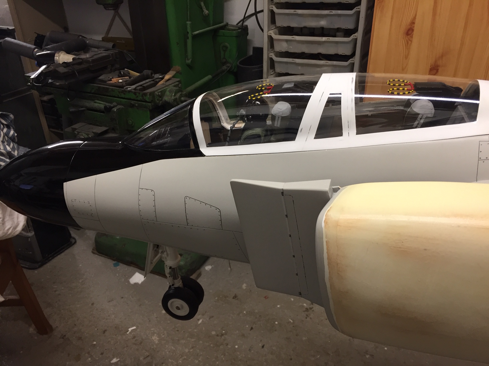

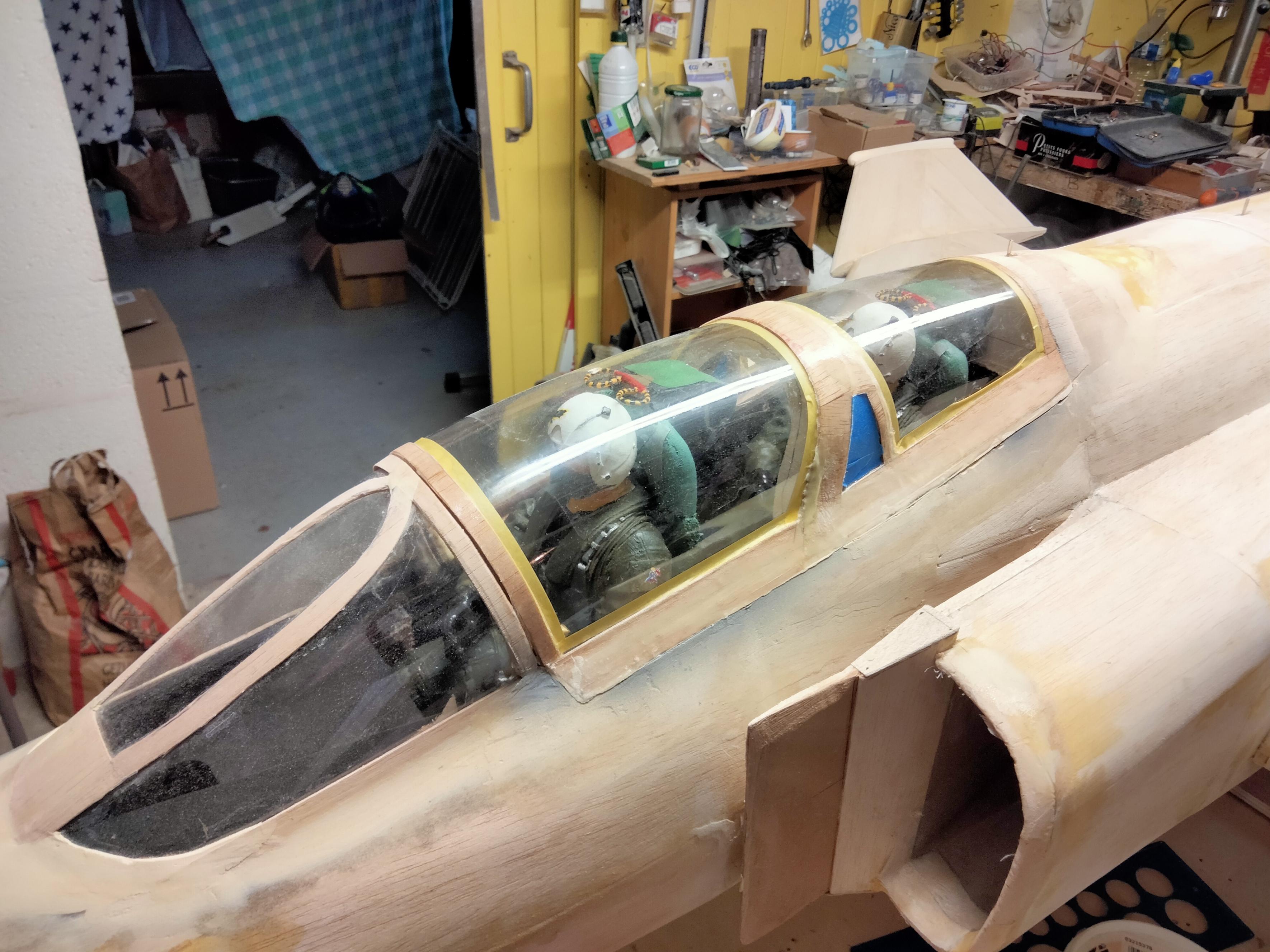

Bonjour à tous, je vois enfin la fin du cockpit....et comme les beaux jours sont de retour, je vais enfin pouvoir commencer la partie centrale du fuselage. Photos

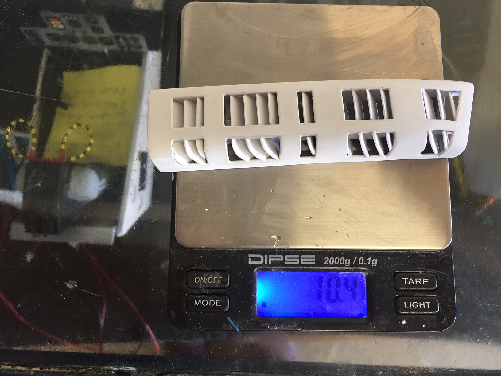

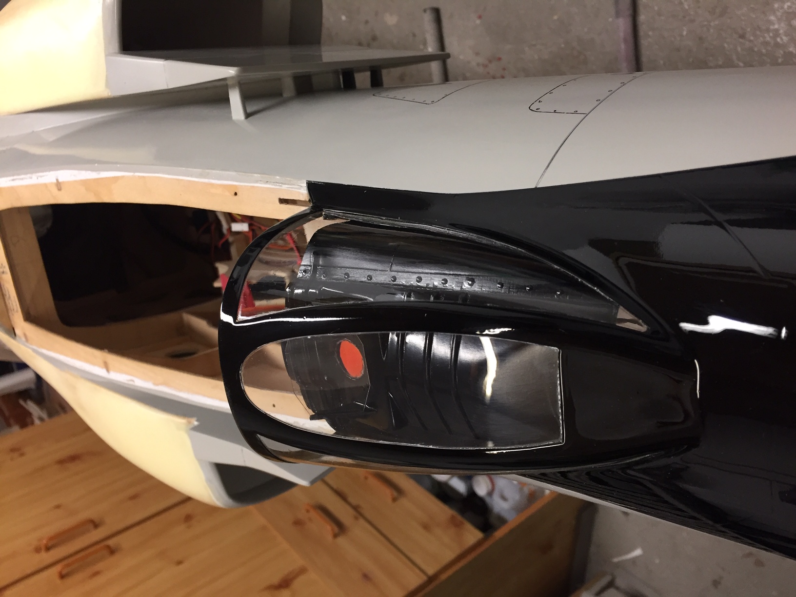

Bonjour à tous, aujourd'hui debut de fabrication des aérations au dessus des entrées d air. On commence par la prise d'empreinte, puis fabrication du "profil" qui sera en carbone et fortement ajouré pour le collage des ailettes. La fabrication en imprimante 3d aurait peut être été plus judicieuse, mais je vais essayer de mener ce projet à terme sans utilisation de procédés "modernes". Je n ai rien contre le progrès, mais à la fin je pourrais juger ( sur le poids , les qualités de vol la solidité et évidemment le rendu final) si l'on peut censément ce passer (et donc a raison) de certaines technologies qui "flattent" l'utilisateur mais qui ne détrônent pas les bonnes vielles méthodes (pour un avion en un seul exemplaire évidement). Photos

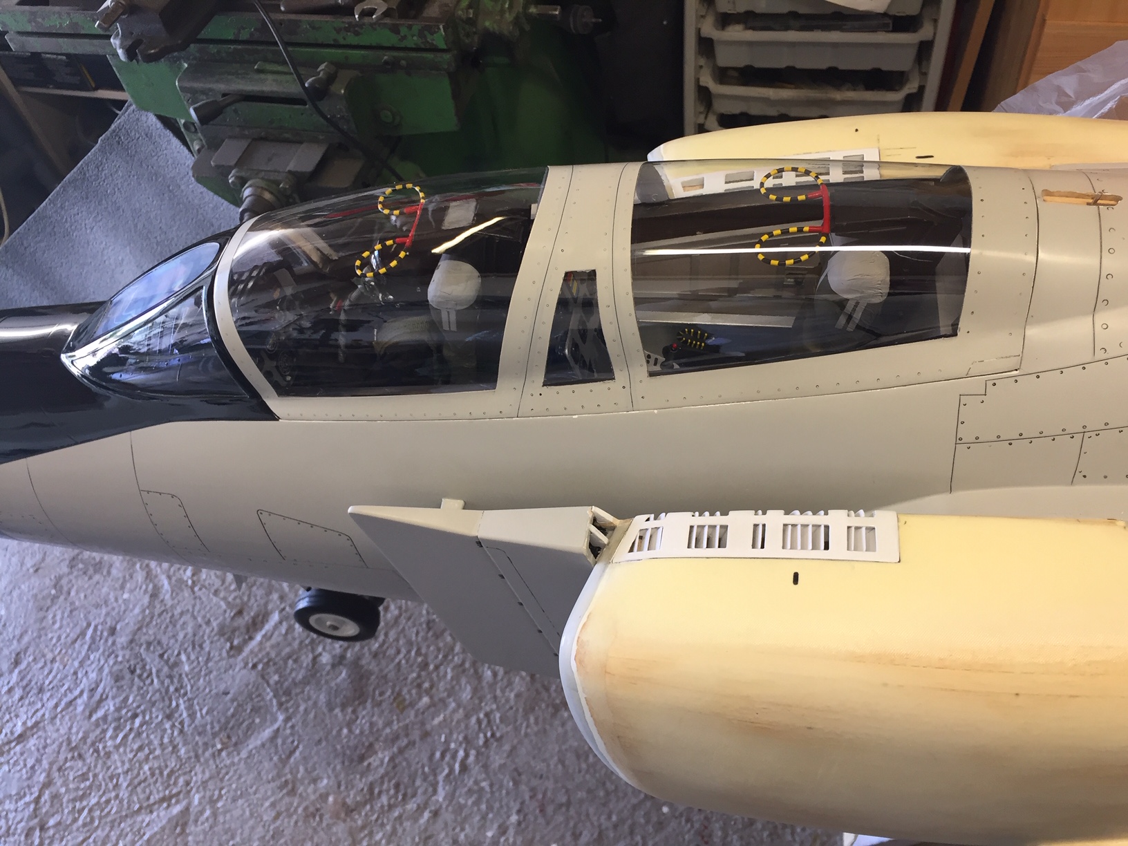

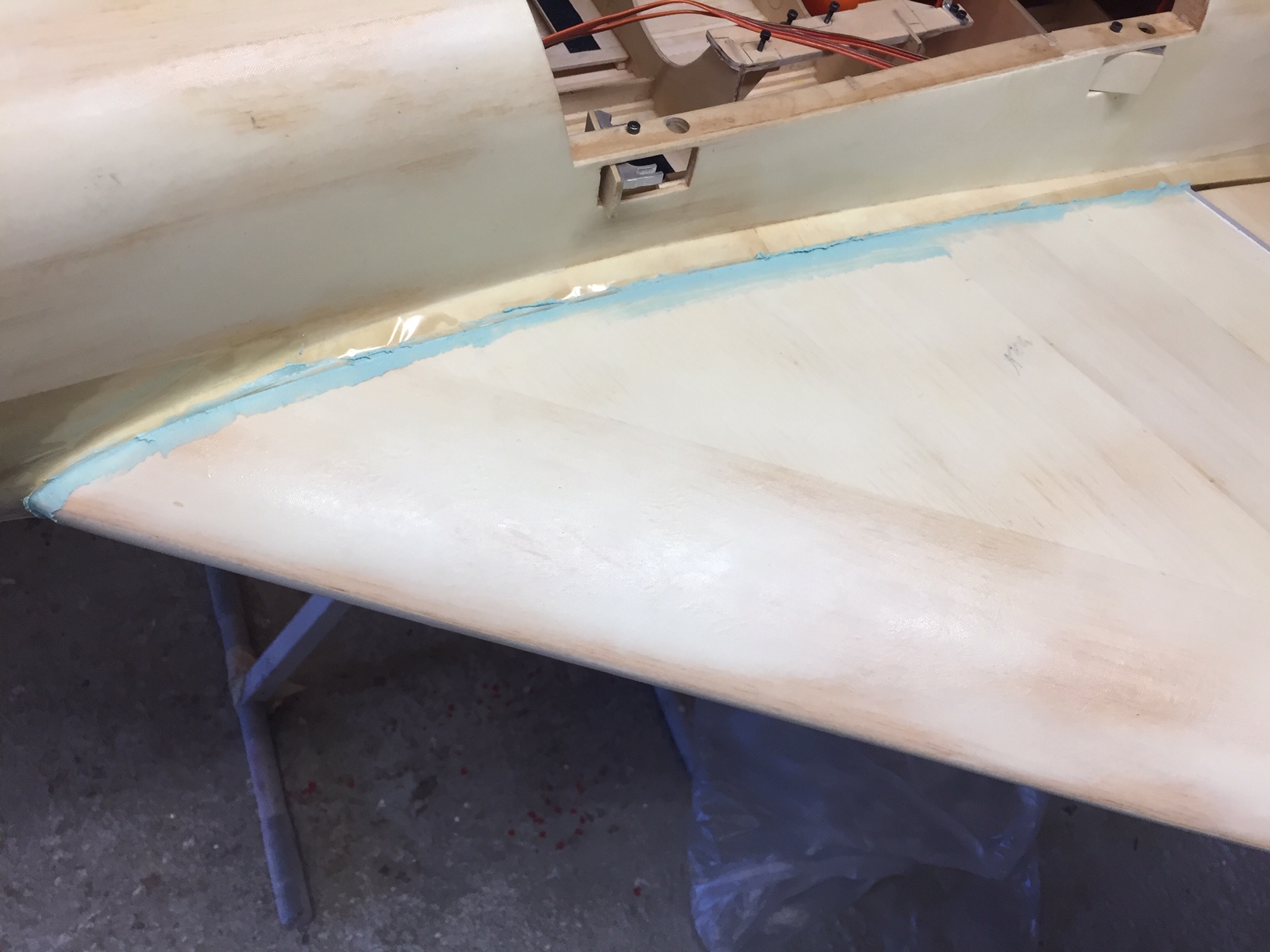

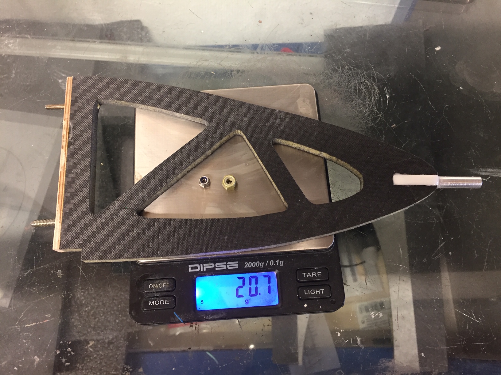

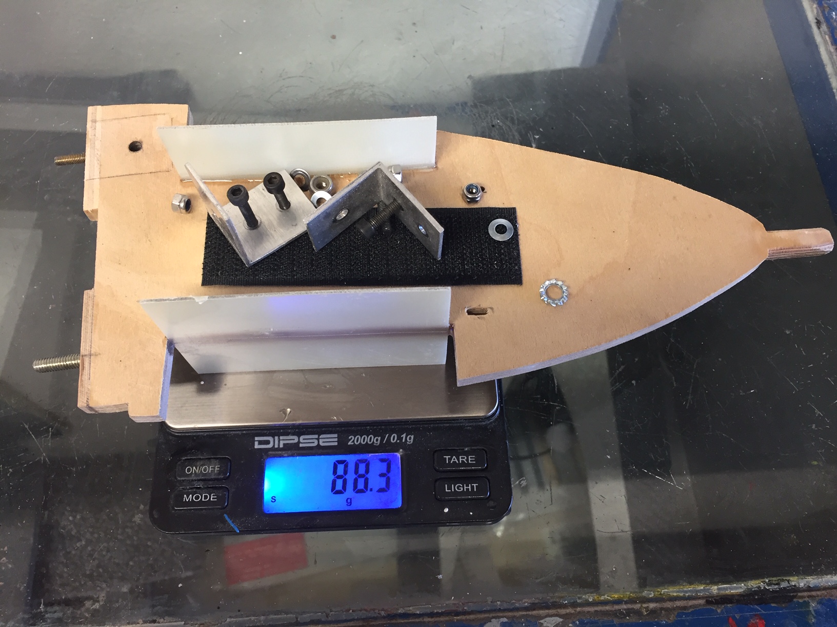

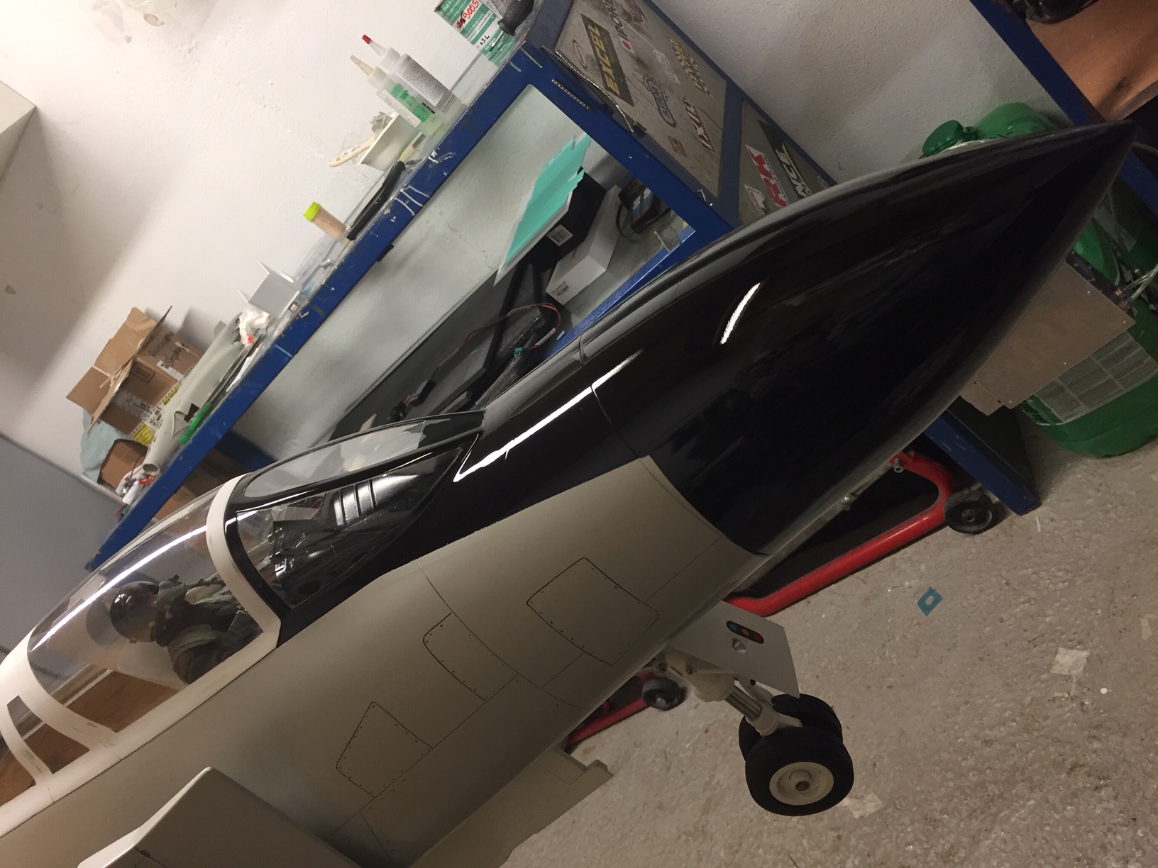

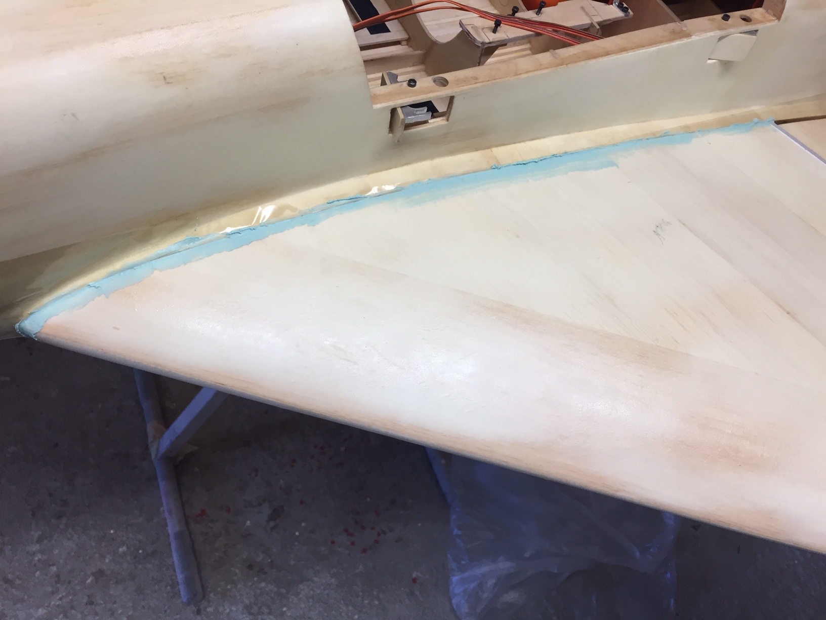

Bonjour à tous, l'étape de la peinture se rapproche, et en attendant quelques travaux de finitions. Donc pose d'un mastic pour un raccord parfait entre le fuselage et l'aile, on continue les details des aérations au niveau de l'entrée d'air (gauche pour l'instant). J'en profite aussi pour gagner un peu de poids, en effet la finition de la partie avant à couté environ 300 grs, donc plus d'intérêt de mettre les batteries dans le nez.
La platine support était en ctp avia 6mm et solidement fixée se voit sévèrement allégée, n'ayant plus de contrainte autre que la fixation du radome (presque 70grs de gagnés auxquels on pourra rajouter quelques dizaines de grammes suite au raccourcissement des cables des batteries). Photos

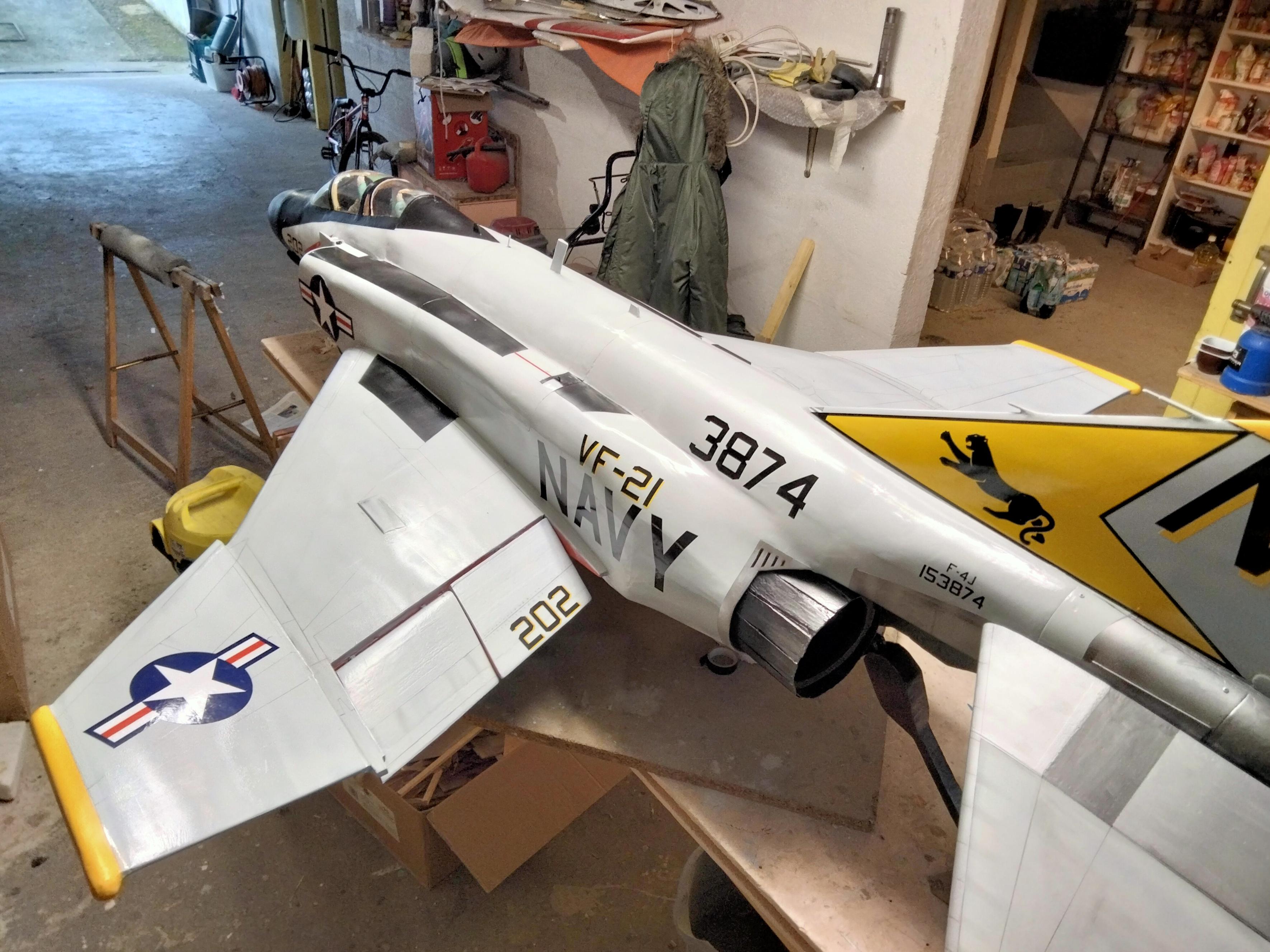

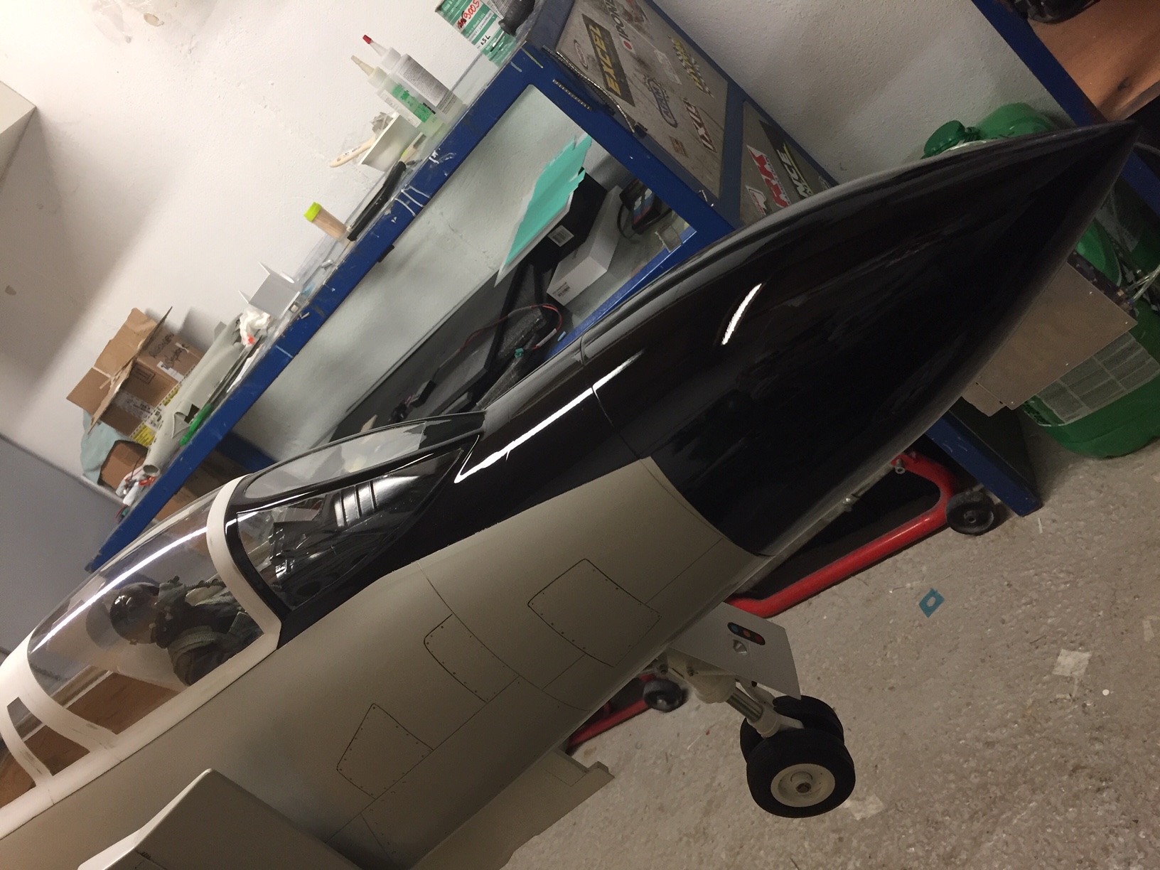

Bonjour à tous, je viens de recevoir de nouvelles photos du f4 de Stéphane H. et qu'est-ce qu'il construit vite....J'ai l impression que le premier vol ne va pas trop tarder. Je le trouve magnifique et voici quelques photos
