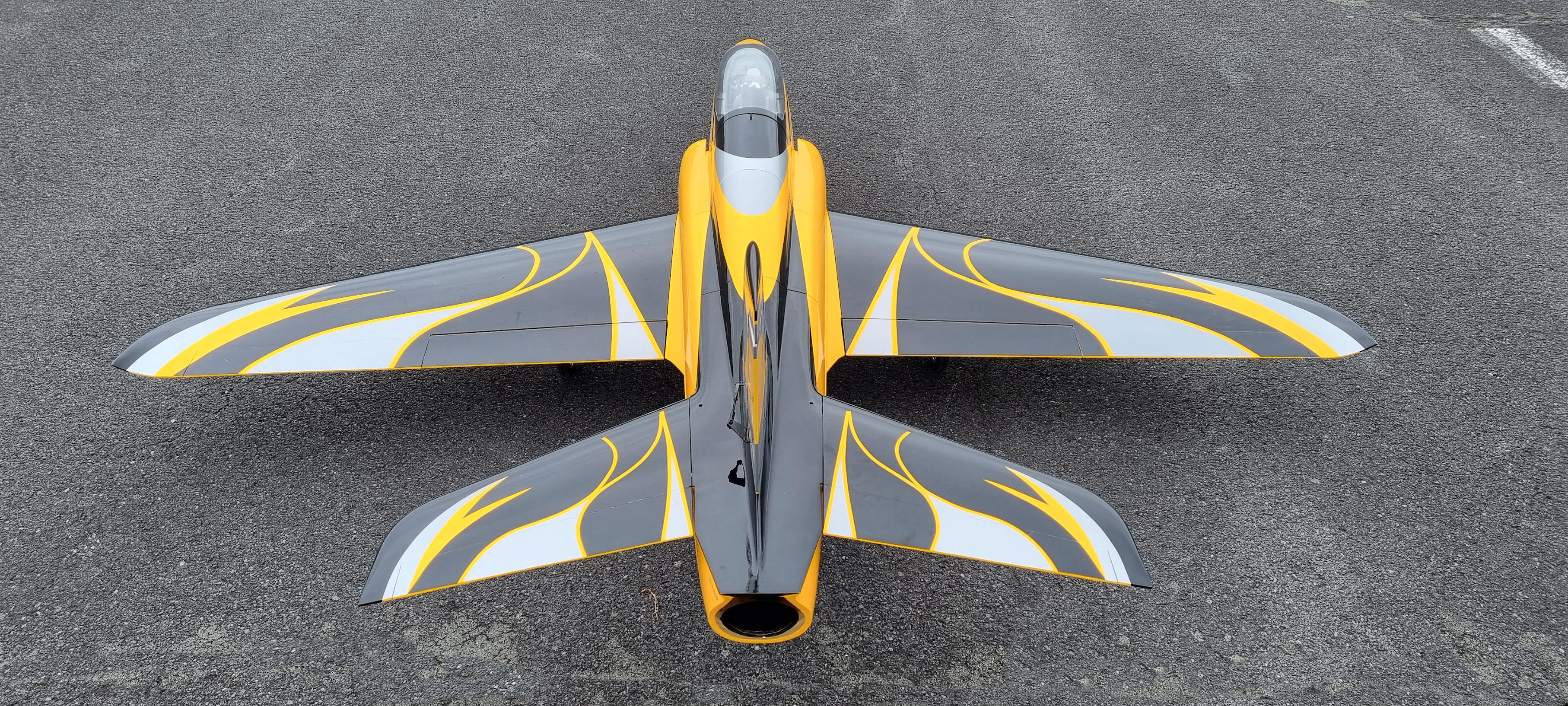

Très bon rapport qualité/prix
Qualité de vol conforme à un sport jet. Facile à mettre en œuvre.
Plage de vitesse : env. 60 km à l’attero. 300 km/h avec une 140.
Passe toute la voltige jet.
Plus de 8m30 d’autonomie avec une 140.

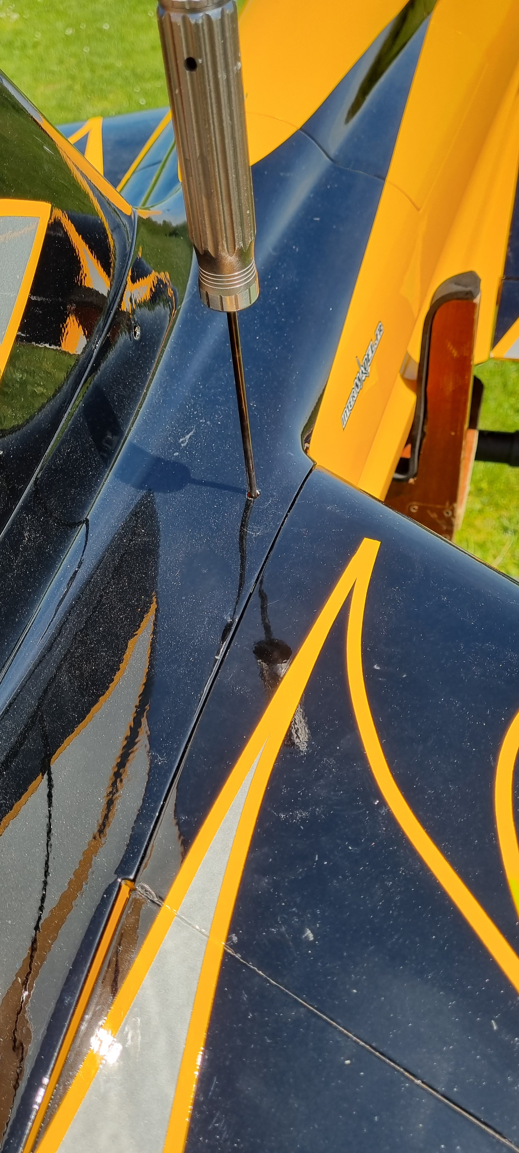

Construction composite fibre/epoxy. Tissue d’arrachage pour les ailes ou les stab.
Peinture externe (pas dans le moule) un peu fragile (rayures faciles) et présentant un effet peau d’orange à certains endroits.
Tuyère double parois fournie.
Centrage de la notice beaucoup trop avant. A centrer sur clé d’aile

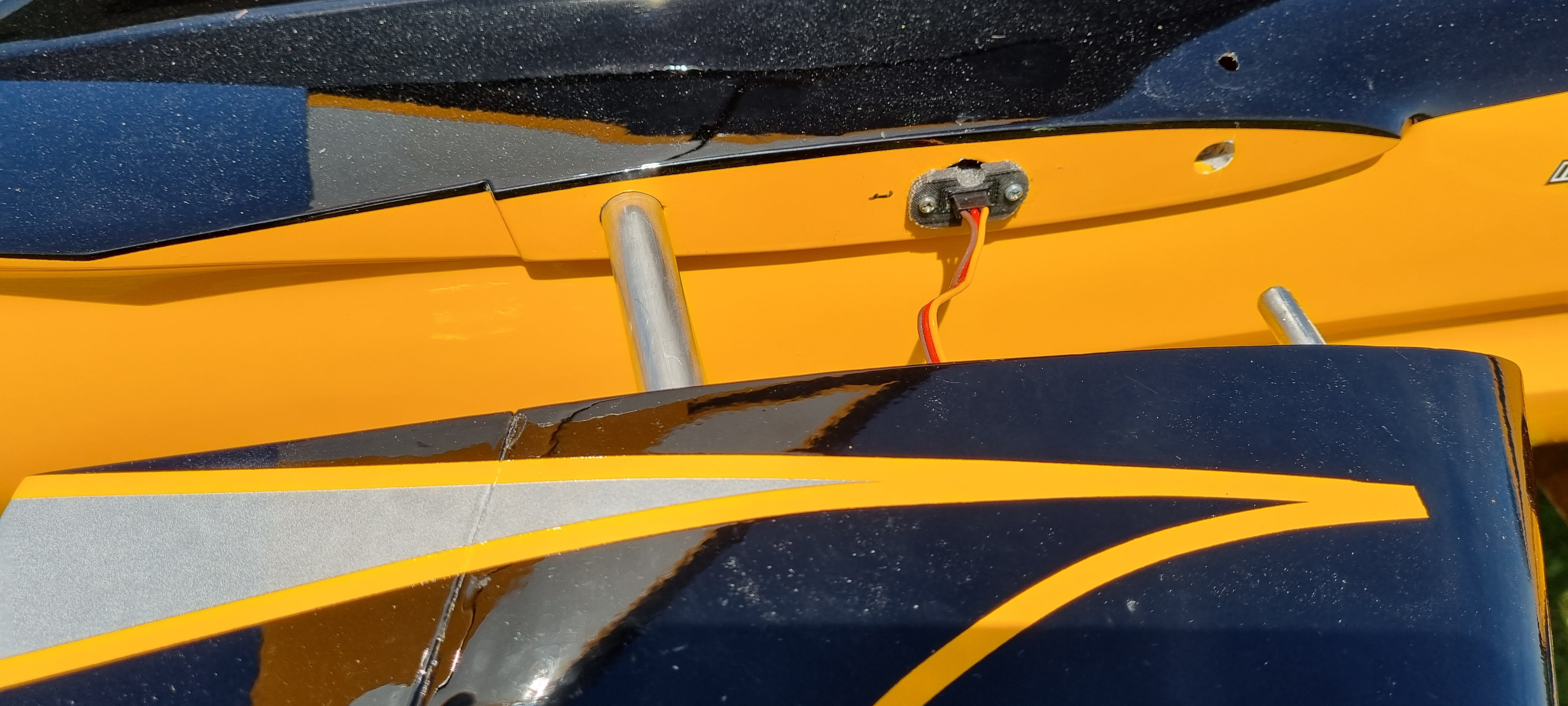

Système de fixation des ailes/ stab à modifier. Vis métal dans filetage alu pour serrer. J’ai rajouté des écrous aveugle en métal.
Train Top RC à éviter. J’ai des Électrons Retrac. Le bonheur.
Réservoirs epoxy. Total 4,2 litres.
Vérifier étanchéité avant montage.
(Pas de pb sur les miens)
Environ 100 vols et je ne m’en lasse pas.

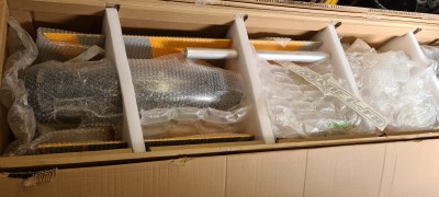

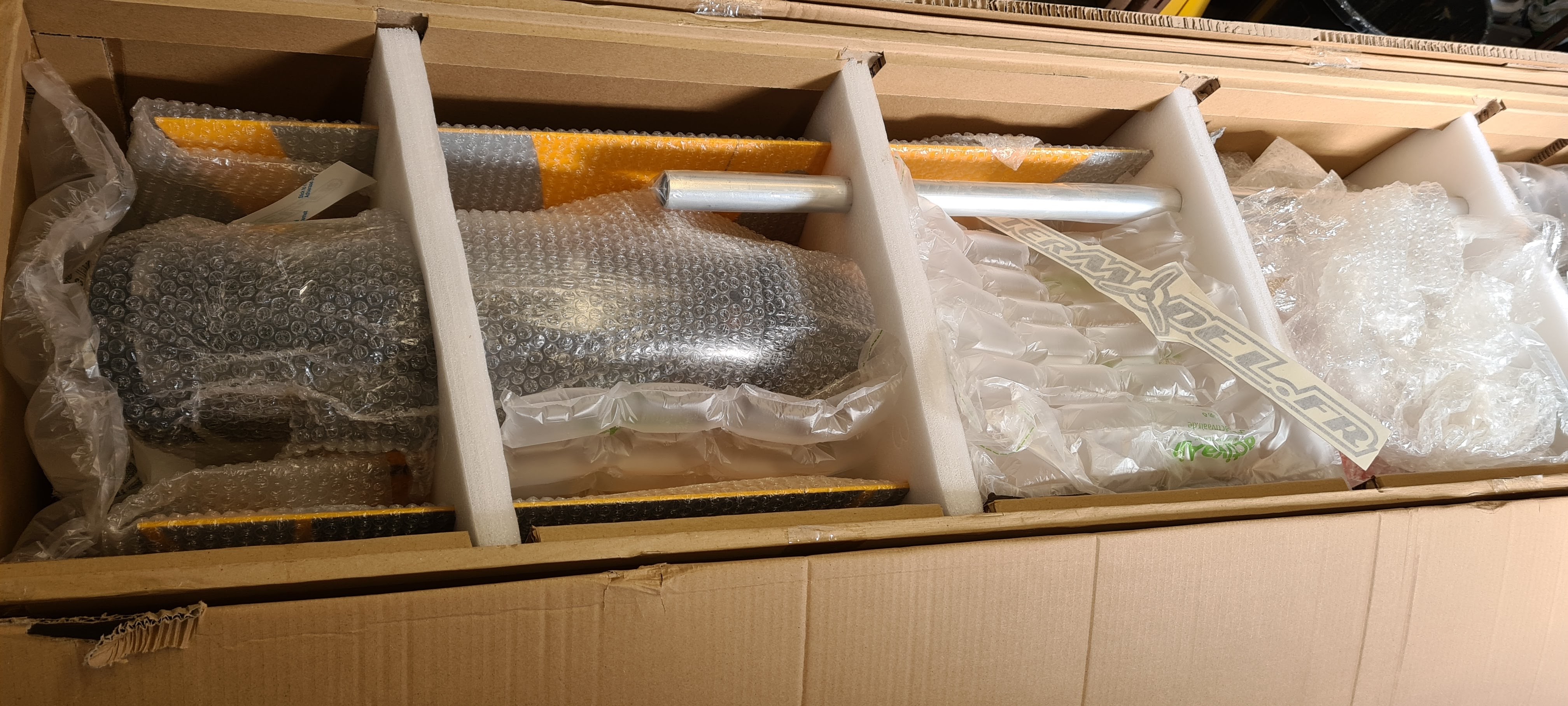

Apres avoir retiré le carton de protection, je découvre un emballage réalisé a partir d alvéoles en forme de nid d abeilles d une épaisseur d environ 12 mm, garantissant en cas de chocs une protection total a l ensemble des pièces. Apres avoir soulevé le couvercle on découvre parfaitement emballé et protégé par un film plastique a bulles, les différentes éléments. Il suffit alors de soulever par les arceaux réalisés à partir de mousse dur pour sortir toutes les pièces. Il reste au fond du carton, deux réservoirs en résine, deux clés en alu une pour l aile d un diamètre de 30mm la deuxième pour le stab de 14 mm de diamètre, et divers sachets comprenant toutes la tripaille vis, équerres, guignols, rotules…, etc.

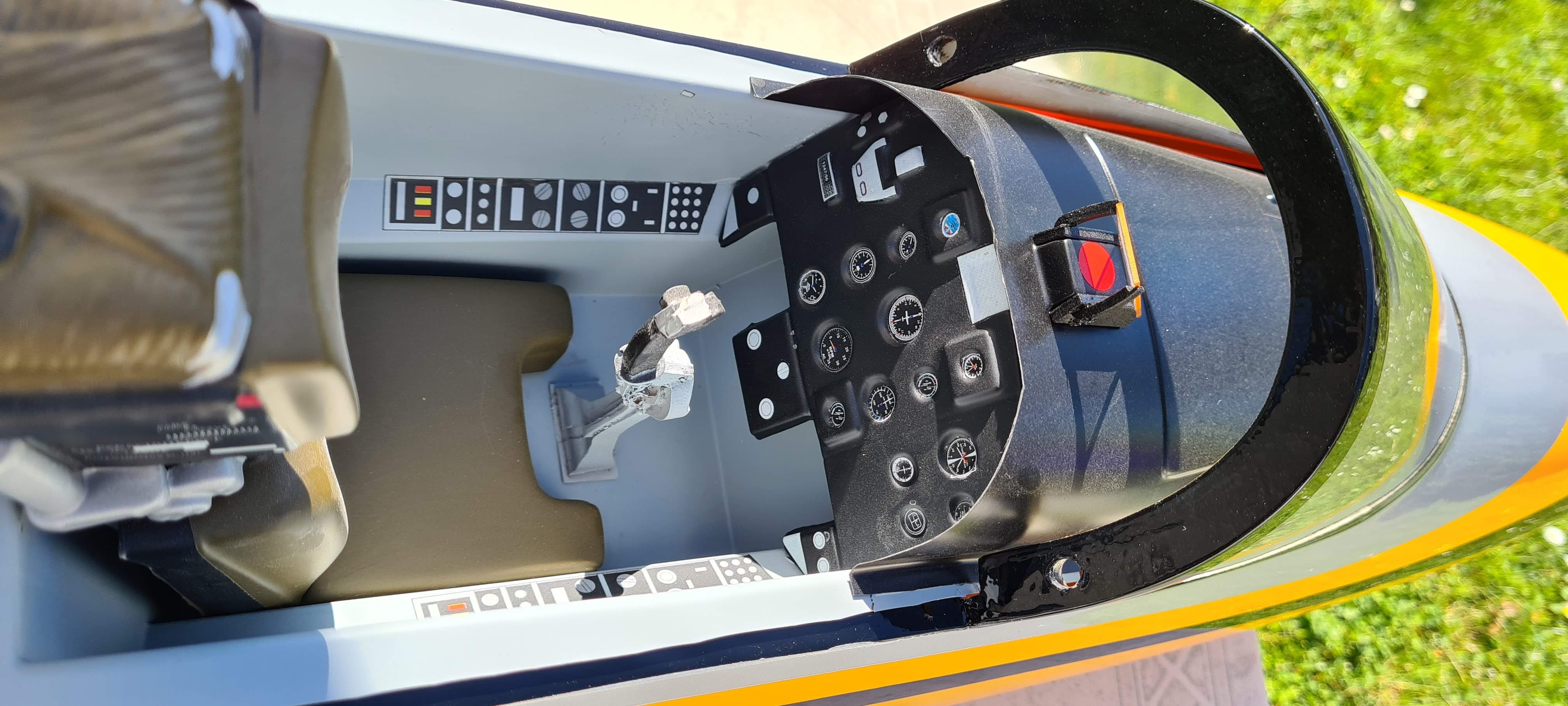

Toutes les pièces sont réalisées à partir de tissu de verre et d’époxy, le fuselage est livré en deux tronçons, avec logé dans sa partie arrière une tuyère à doubles parois. La partie avant comprend la verrière, son tableau de bord et un siège de belle facture plutôt rare pour ce type de jet. A ce stade après avoir inspecté soigneusement toutes les pièces, la qualité des collages est irréprochable tout comme la finition, agréablement surpris, surtout au regard du faible prix comparée à la concurrence. En ce qui concerne le train vous avez deux options soit un train made in China ou un kit adapté pour ce modèle de chez électron retracts l’ER-40eVo avec les jambes tirées et les roues freinées, c est ce dernier que j ai retenu.

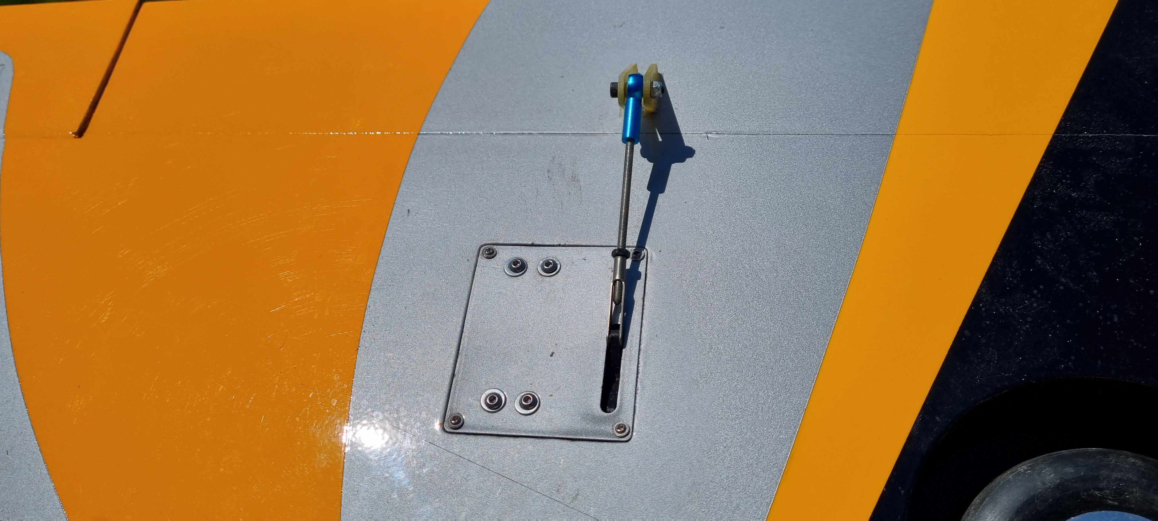

Une notice accompagne le kit avec la liste des accessoires et de nombreuses photos de chaque étape numérotées, avec quelques lignes en anglais. Le premier travail consiste a coller a l époxy tous les guignols dans les fentes fraisées des gouvernes. Pour ma part j ai remplacé toutes les chapes a rotule en plastiques M2 fournis par des chapes a rotule métallique M3. Ensuite pour les ailes chaque servo est fixé sur les équerres en alu de 3 mm puis sur les platines par des vis M3 et nylstop. En ce qui concerne la puissance des différents servos, je laisse a chacun le soin de déterminer suivant son expérience les puissances de son choix. Cette nouvelle génération d’ARF à pour avantage d avoir les charnières intégrées ce qui facilite grandement le travail. Reste tout de même à coller les trois charnières de la dérive a fixé les servos des gouvernes du stab et de la dérive dans leur logement, puis à découper le passage des palonniers.

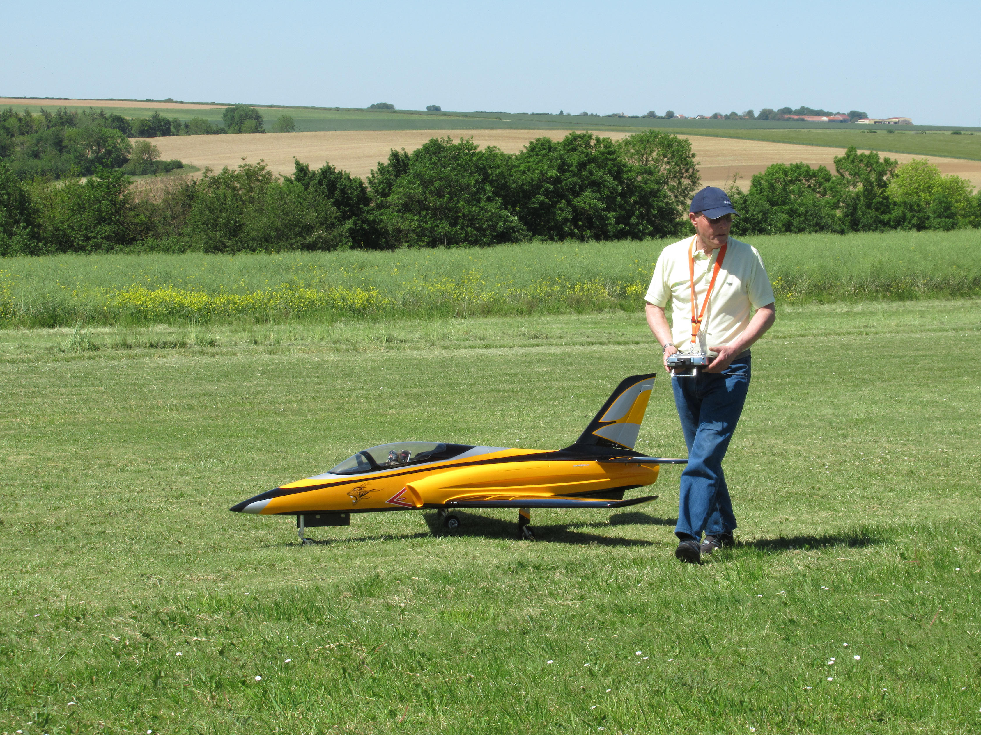

L emplacement des batteries est déterminées en fonction du C.G et suivant la notice il est positionné entre 210 et 215 mm du bord d attaque de l aile au niveau de l emplanture. L ensemble suspendu par une ficelle par le point du C.G et les quatre batteries, réception, réacteur et train, placés dans le nez rien n y fait la partie arrière du fuselage ne quitte pas la table d un millimètre. Apres une nouvelle vérification je décide de recalculer la position du C.G. Le résultat est sans appel avec un C.G calculé a 28% de la CM il se positionne a 250 mm soit 35 mm en arrière du C.G préconisé. Les deux batteries NI-MH de 7.2 volts 3000 mAh placées dans le nez et les deux batteries LI-FE et LI Po fixées devant le réservoir permettent alors un centrage parfait, la nouvelle position du C.G a été validé lors du vol. Les débattements des différentes gouvernes préconisées sur la notice ont été conservés et également validé lors du premier vol. Dernière vérification a l atelier le circuit de carburant, remplissage du réservoir et a hauteur de la jonction du collage des deux parties en résine une fuite apparaît. Apres un petit nettoyage, le réservoir a été remplacé par un nouveau d une contenance de 3 litres en plastique disponible sur étagère.
Ce matin la, la météo est sans vent mais avec pas mal de nuages, avec l aide d un collègue, l Odysey est monté rapidement, les ailes comme les stabs sont serrés a l aide d une clé Allen ,puis placé au bord de piste pour le plein de carburant. Apres les vérifications d usage, le réacteur est lancé, après avoir atteint le seuil de piste et trimé de quelques crans la roulette de direction, face a nous, les gaz sont poussés progressivement jusqu' au taquet. Une trentaine de mètres suffissent après une légère sollicitation sur le manche de la profondeur pour que les roues quittent le sol. La monté est régulière, les gaz sont réduits de moitié et le premier virage est négocié, dans la branche vent arrière le train est rentré, revenant vers nous la synthèse vocal est enclenchée : vitesse 160 km/h et aucun trim a retoucher et les commandes sont homogènes. Puis deux tonneaux sont passés un peu mous à mon goût, puis parfaitement a plat le manche des gaz est poussé de nouveau en buté pendant quelques secondes, vitesse annoncée: 280 km/h. Le timer affiche déjà 5 minutes de vol sur les 7 programmés, prenant de la hauteur un essai de décrochage est tenté, inclinaison par une glissade, rétablie en quelques mètres. En vent arrière sortie entièrement des volets, léger changement d assiette a cabrer, réduction des gaz au tiers et sortie du train. Dernier virage, vitesse : 87 km/h passant le seuil de piste a un mètre de hauteur le nez légèrement relevé les roues touchent le sol a une vitesse annoncée de 78 km/h. L Odysey après avoir roulé sur une quinzaine de mètres s arrêt sans l aide des freins. De retour au parking la jambe droite semble inclinée, deux vis du train droit sont sorties de leur logement et le support c’est fendu à plusieurs endroits. De retour a l atelier le support de train est remplacé sur chaque ailes, par un ctp de bouleau multiplis. Depuis l Odysey à une quinzaine de vols sur piste en herbe sans problème. Avec l Odysey Top RC model a fait un coup de maître par la qualité de sa fabrication en regard de son tarif très bas. Certes le bois des supports de train est le point faible de ce modèle, mais gageons que ce point sera amélioré pour les prochaines séries. Les photos sont de Jean Louis Crozatier que je remercie pour sa disponibilité.
