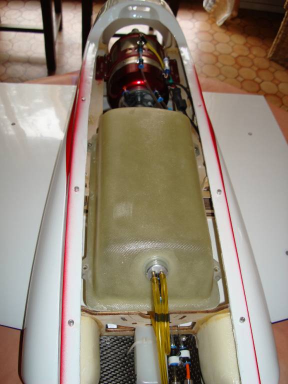

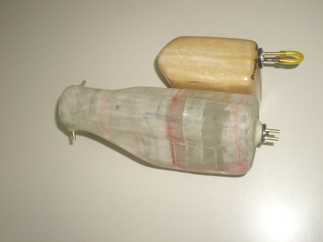

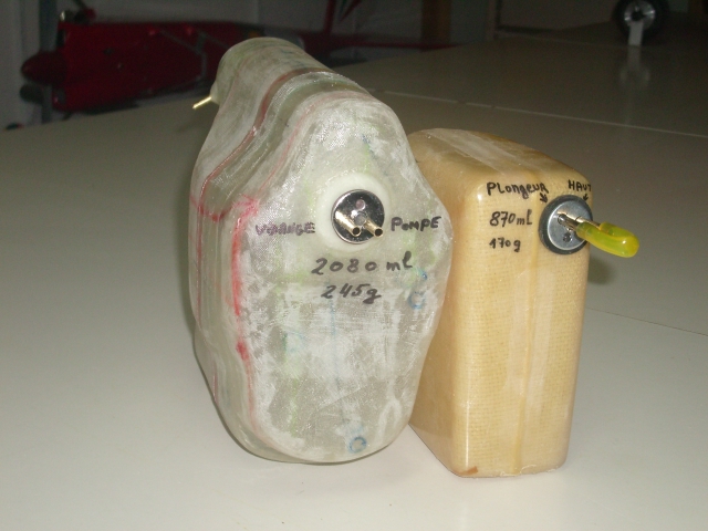

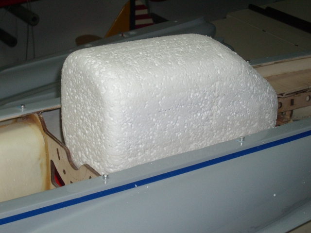

bonjour,

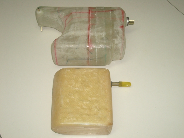

je me suis déjà fabriqué 2 réservoirs sur mesure sans soucis en moule perdu,
je confectionne la forme en polystirène au plus près du volume disponible dans la cellule,
(c'est ça l'avantage par rapport à ce qu'on trouve dans le commerce car soit ils sont trop grands soit trop petits et à un prix exorbitant...)
je l'emballe dans du scotch d'emballage,
puis maroufflage à la résine époxy de plusieurs couches de tissus de verre afin d'avoir une épaisseur équivalente à 500/600g de tissu,
une fois sec je le coupe en 2 pour le vider, le scotch donne le glacé,
j'y colle les différents inserts,
puis raboutage des 2 morceaux avec un ruban de verre.
exemple sur mon F15, le réservoir jaune kevlar est celui d'origine que je juge trop petit alors qu'il y a de la place pour beaucoup plus.

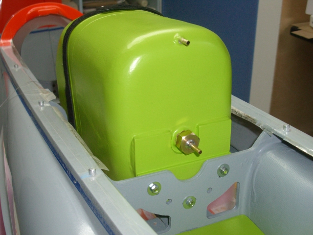

- HarpoonRS
- Messages : 745
- Localisation : LYON
Re: confection réservoirs fibre
sur mon BoomerangXL

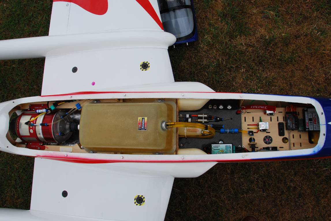

Looping-74

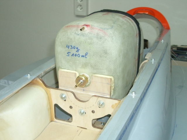

Salut,
Voici un réservoir "fait maison" sur mon Boomerang XL. 4 points de fixation intégrés et 3.5 litre de contenance.
Moulage du dessuus et du dessous sur une forme et recollage des 2 parties. Résine achetée chez Swiss composite spéciale pour carburants agressifs.
Gilles
Gilles
dav_059
- Messages : 306
- Inscription : ven. févr. 06, 2009 4:57 pm
- Localisation : Nord
salut Gilles
le réservoir avec les pattes de fixation intégré est bien pensé, c'est une idée que je retiens...
D@v
D@v

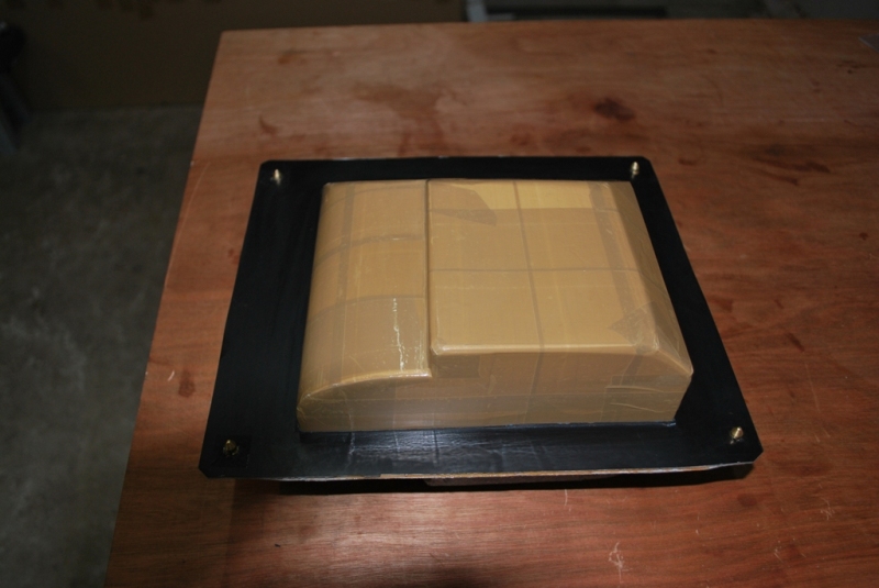

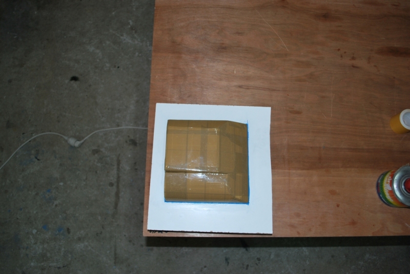

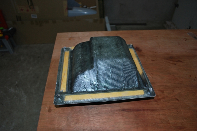

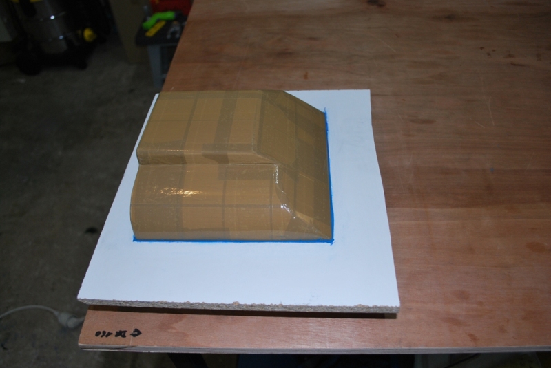

J'ai fait un moule pour le M2000 jet legend, sur une base master en roofmat recouvert de scotch emballage marron et ciré.
Impec et possible de faire le reservoir en kevlar du coup.
Sébastien
Sébastien
- DSC_3494.JPG (225.76 Kio) Consulté 24933 fois
- DSC_3493.JPG (213.13 Kio) Consulté 24933 fois
Sébastien Borgeais
- autorot
- Messages : 480
- Localisation : 33 (Gironde)
Re: Confection de réservoirs en fibre
photos suite
- DSC_3496.JPG (245.39 Kio) Consulté 24928 fois
- DSC_3495.JPG (216.21 Kio) Consulté 24929 fois
Sébastien Borgeais

tu as bien sur quelques plis de scotch au niveau de l'état de surface du moule, mais cela est tout à fait acceptable pour un reservoir!
Le plus difficile est de fermer correctement.
Aussi maintenant je moule les deux demi-coquilles et je ferme à postériori=> àprès démoulage en assemblant les deux demi-coquilles avec un ruban de kevlar.
Ensuite vérifier l'etancheité et reprise à l'époxy au plan de joint s'il y a une ou deux porosités.
Sébastien
