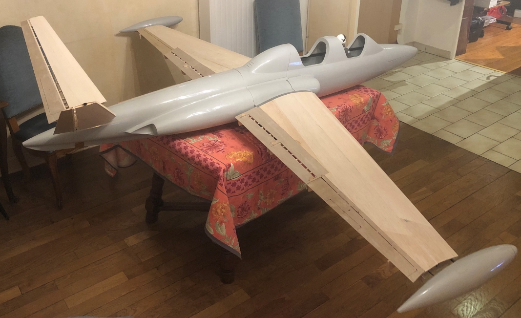

Voilà un aperçu de l'état d'avancement avec le coffrage d'extrados
