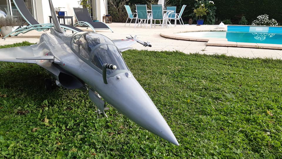

Bonjour a tous,

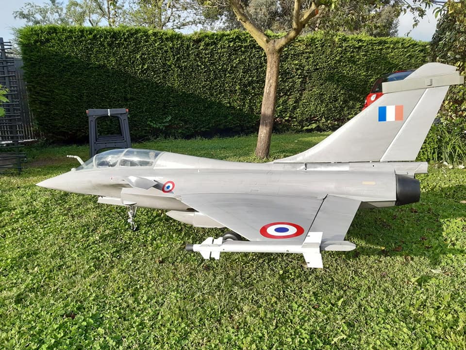

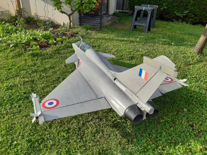

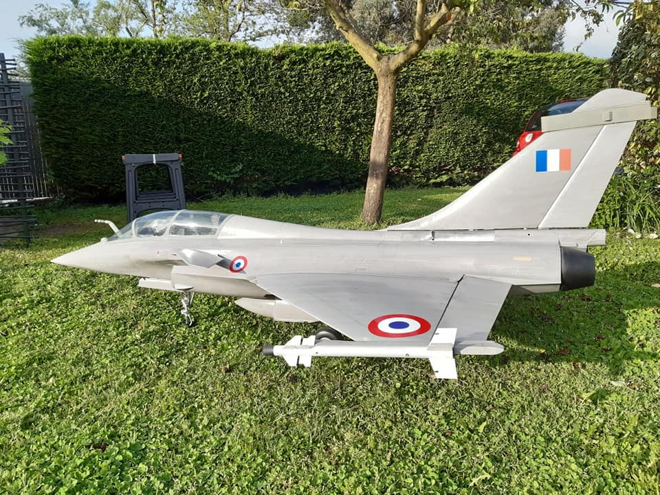

Il y a quelques mois j'ai fais l'acquisition d'un rafale WJM d'occasion.
L'objectif est de lui faire une GV en bonne et due forme.
voici quelques photos de la bête...

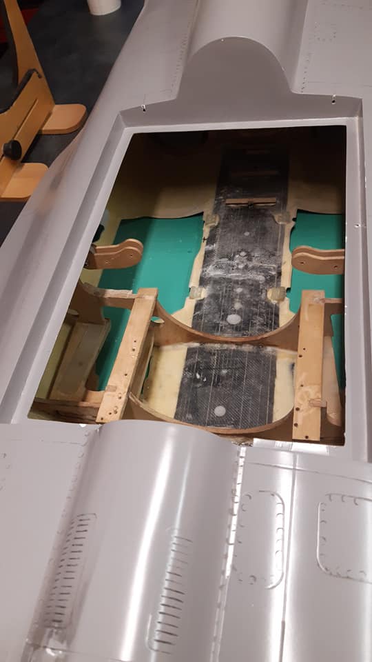

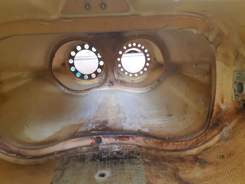

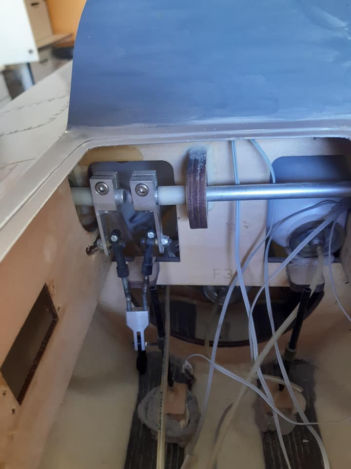

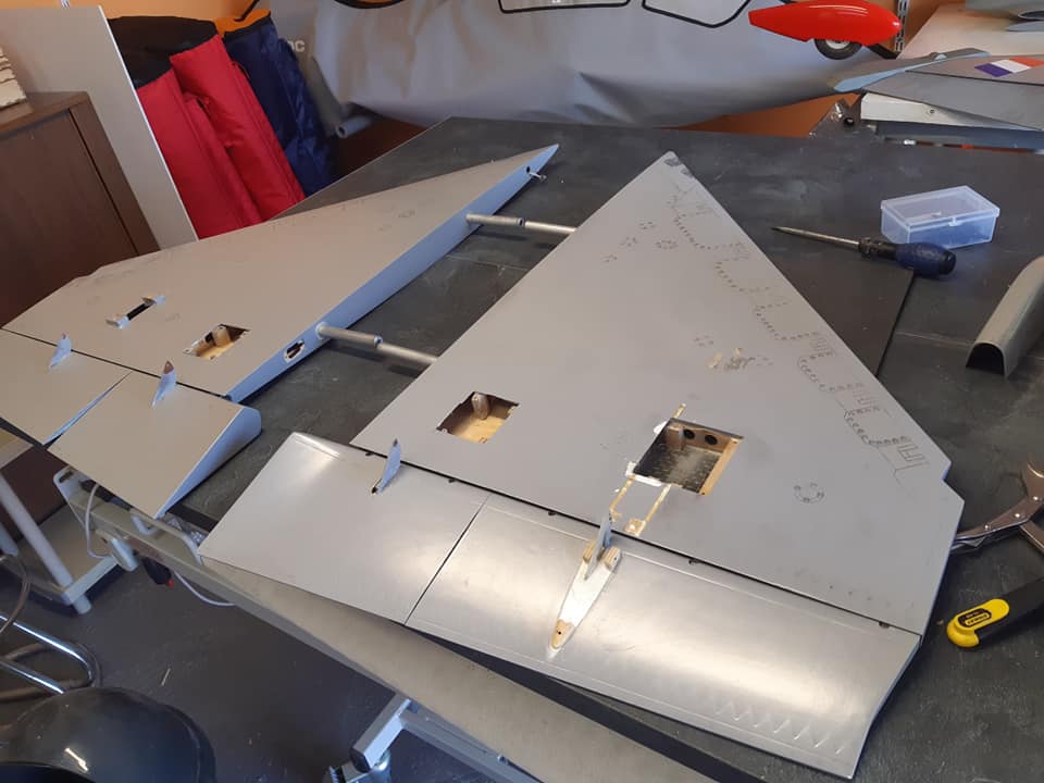

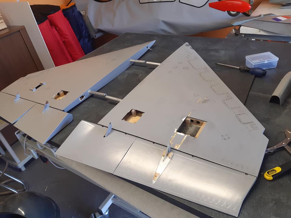

Apres démontage complet , voici le premier état des lieux :
Majax
Messages : 207
Re: GV - Rafale WJM
Message par Majax »
En gros il y a du boulot mais ca va le faire !!

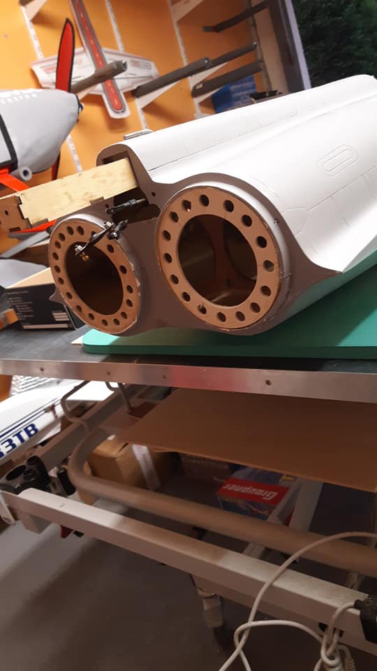

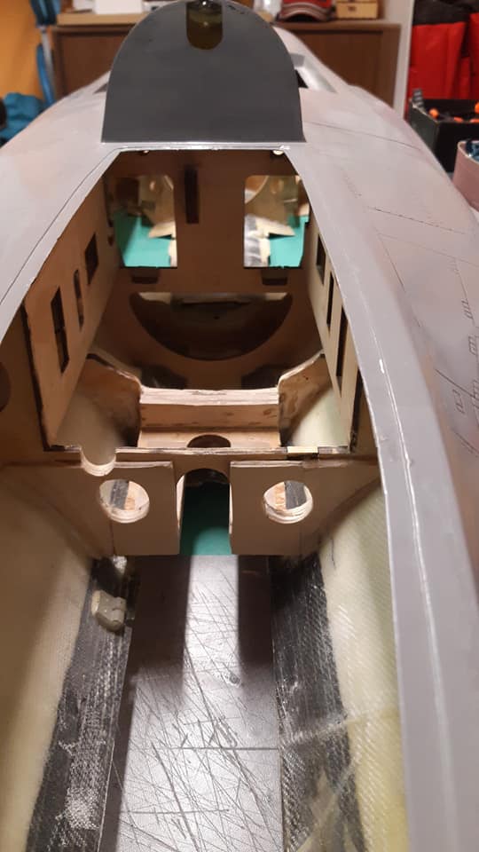

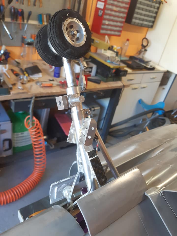

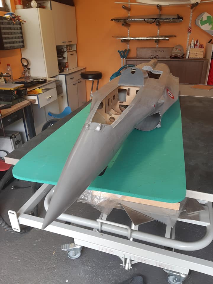

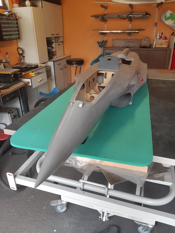

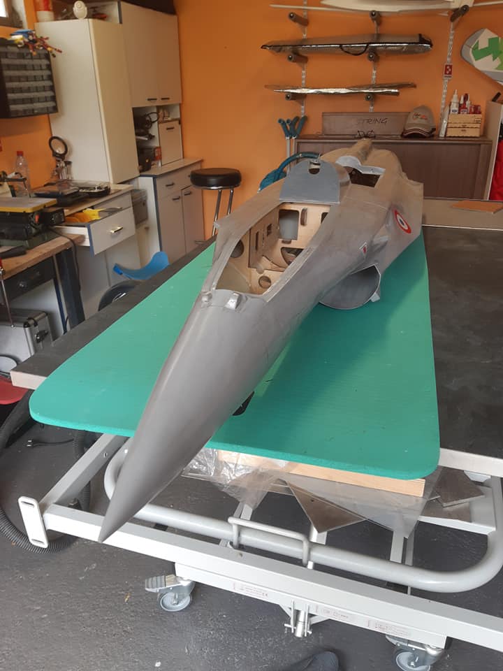

Le fuselage a maintenant bien avancé :
La zone arrière du fuselage a été renforcée avec un tissus de 160 grammes
Le collage de tous les couples ont été vérifiés et pour certains repris.
Les supports de train avant et arrière ont été révisés et renforcés

Oui effectivement, il est globalement en bon état. par contre je t'avouerai qu'entre la présentation faite par le vendeur et la réalité il y a un écart non négligeable... mais il est au courant ;-) !
Il va être motorisé par une k 210 (c'est la même turbine qui motorisera mes avions)
je ne sais pas trop a quel masse ca va arriver.

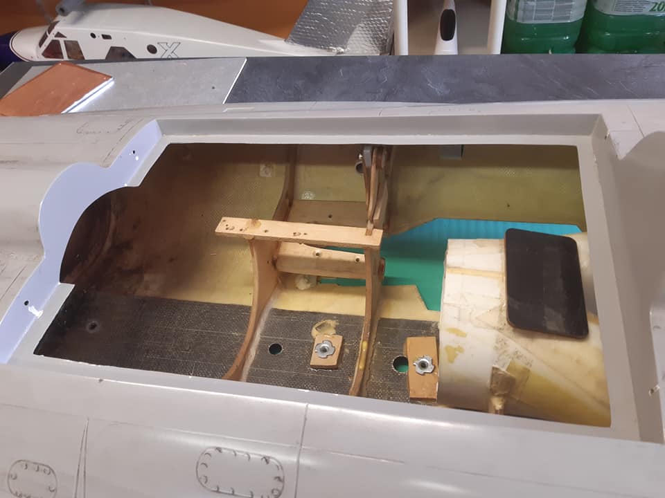

Les travaux ont bien avancé , la prochaine étape sera la vérification et le réglage des trappes !
J'ai supprimé les veines d'air qui me gênaient pour l'installation des réservoirs, j'espère que ca ne sera pas trop gênant ....
jet7
Messages : 437
Re: GV - Rafale WJM
Message par jet7 »
Ça devrait pas...

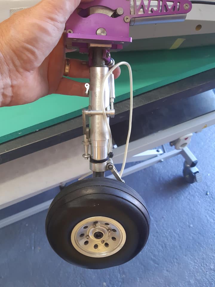

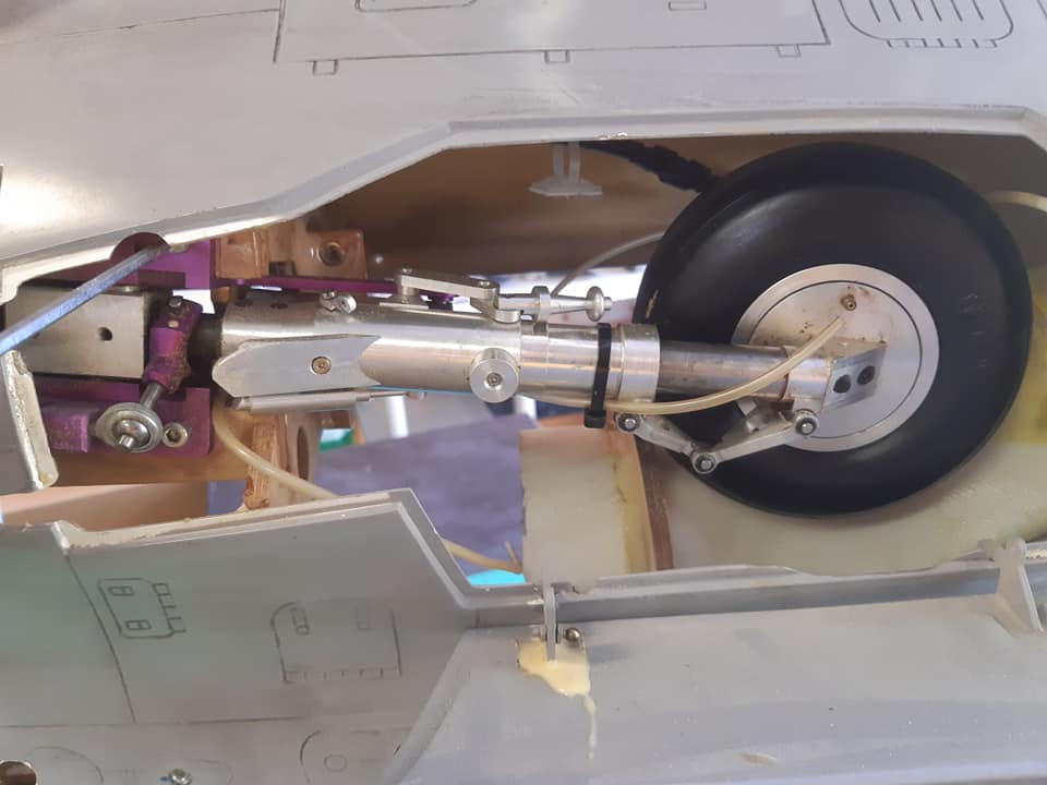

Le train a l’air costaud! Beau projet

oui c'est Fred qui pilote le sien. Je suis justement rentré en contact avec lui par le biais de youtube. Il est super sympa et m'a même moulé des réservoirs supersonique et une nouvelle verrière !
Et c'est sans compter sur le kit missile !!!
C'est une aubaine de l'avoir retrouvé

rider-60 a écrit :Le train a l’air costaud! Beau projet
Merci !
Oui , et il est en plus rotatif .....
