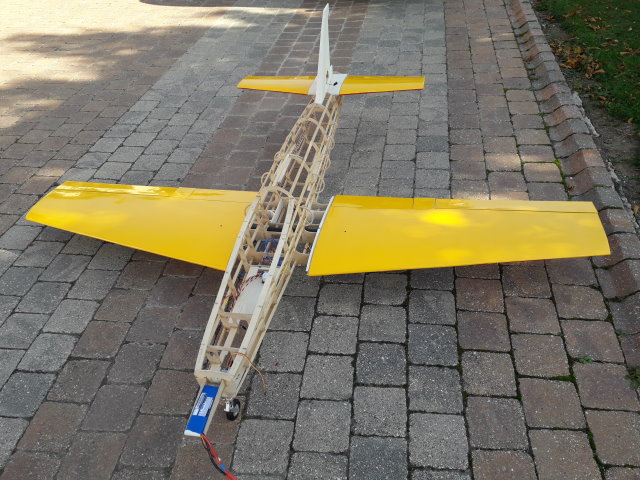

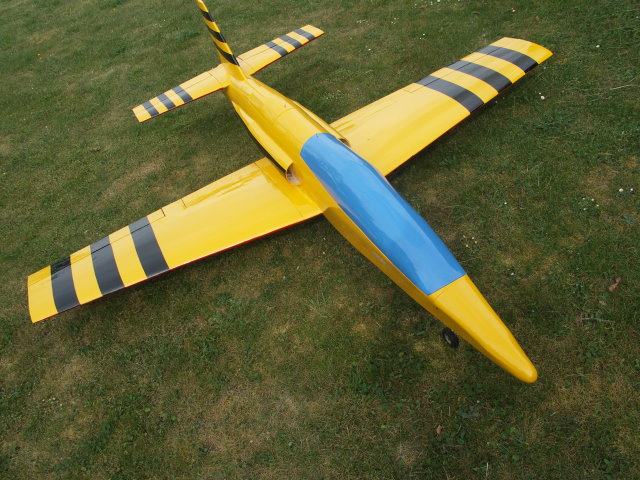

Je vous présente la construction de mon jet, il est en contre-plaqué et balsa avec un entoilage en Aracover
Envergure 2 m 20, longueur 2 m 10, poids 9 kg 650, turbine JetsMunt VT90BLR
Il a fait son premier vol dimanche et le deuxième aujourd'hui avec un vent d'environ 15 km/h
IL n'est pas très rapide, vitesse GPS 220 km/h, décollage en douceur, vol stable et atterrissage à vitesse modérée avec les volets sortis à moitié
PS: je ne sais pas insérer une vidéo
le voici terminè prés pour le premier vol

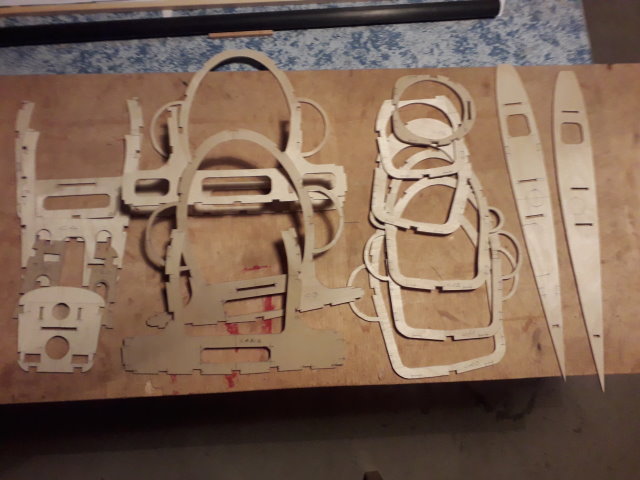

le fuselage a été assemblé sur un chantier spécifique

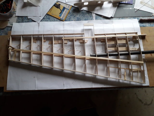

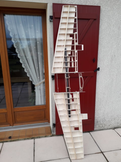

les ailes en structure
collage sur le plan, le saumon est vrillé de 0.5 °

une question... ça respire assez niveau entrées d'air ?
La turbine prend tous les tours?
claude
Messages : 48
Inscription : mar. mai 03, 2016 8:38 pm
Re: conception, construction et vol de mon jet perso
Message par claude »
La surface des entrées d'air correspond au diamètre de la turbine et il y a des entrées dans les pieds du train, la turbine monte à son régime max au sol
J'ai une tuyère de 620 mm de longueur, je pense que cela réduit la poussée, j'ai un Xcalibur avec une VT80 et bien la prise de vitesse au décollage est nettement meilleure
