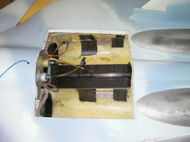

Voici quelques photos d'une réalisation sur la fin pour l'année prochaine.....premier vol probablement @ Lure ( météo??)
Défoullez vous pour les critiques ou conseillent.....elles seront les bienvenues... :P

J'ai pas vraiment confiance dans la solidité et résistance du couple latéral engendré par les ailes... d'ou l'ajout de la clé d'aile que tu vois ! ! (en sapin !...j'y mettrai des guirlandes dans 3 mois :lol: )

Juste une précision, j'ai vu sur l'une de tes photos que tu pluggais directement sur un robinet Festo de la tygoon.... Pas bon!!!
Les Festo sont prévus uniquement pour recevoir des tubes PU (tube rigide, donc) et rien d'autre...
D'autant plus que tu sors la tygoon en faisant un coude dont le diamètre est relativement faible, la durite se positionne en biais dans le raccord et l'étanchéité ne se fait pas correctement.
Et dans cette configuration de montage, je te conseille même de mettre 2 raccords à 90° pour faire repartir ta durrite vers l'arrière, vers les UAT...
J'en ai fait les frais il y a qques temps sur mon Velox XL, qui ressemblait plus à une baignoire de kéro qu'à autre chose...
Intercale un raccord Festo en laiton en 6/6 entre ta tygoon et le tube PU que tu aura pluggé dans le raccord du robinet ;)
