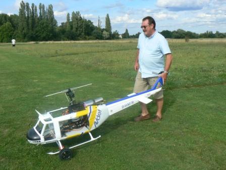

Avec mon fils (Neo3108), nous construisons des maquettes d’hélicoptère au 1/6ème (Vario et Baumann) depuis 6 ans. Dès la première maquette (EC145 quadri pale), j'ai fait le choix de mettre en place un asservissement de la tête pour que le pilotage soit sympa quelque soit les conditions de vent. Vu le choix restreint à l’époque, j’ai choisi d’utiliser le Helicommand Rigid (Captron/Robbe) et cela a donné toute satisfaction. A Cuges (grand meeting maquette hélico) , en 2006, mon 145 est même la seule machine multipale qui a volé le dimanche matin avec le mistral qui s’était levé. Nous avons réitéré en montant un Helicommand sur un Hughes 500 puis un Ecureuil tri-pales.
Vu les spécifications du nouveau Gyrobot 900 et la présentation à la JetPower Messe 2009, j’ai choisi d’utiliser ce matériel pour ma dernière maquette : un Bell 205 Vario avec une turbine PHT3-3 Jetcat.
Après un paramétrage à l’atelier, j’ai commencé les premiers essais terrains : la machine s’inclinait vers l’avant et la gauche QUELQUE SOIT les commandes aux manches. Comme j’étais un peu perplexe, Michel GRANDIN et Jean-Marie DELAGE (pour ceux qui connaissent) m’ont inspecté la machine de fond en comble (sens des commandes, sens de la compensation) sans trouver d’erreur … et sans pouvoir trouver une explication au phénomène.

L'EMCOTEC est dans le capot avant du 205, L'ECU est sur le flanc gauche de la mécanique, le Gyrobot sur le flanc droit et le récepteur est "perché" sur la méca, près de la tête rotor, soit toujours 1à à 25cm d'écart entre les différents composants. Je mettrais des photos dès ce soir pour expliciter. Vu la taille de la machine, il y a plutôt plus de place que dans la majorité des fusos.

Pour le poids, je ne l'ai pas encore pesée complète , mais cela sera au dessus de 17Kg sans carburant d'après les pesées "par morceau". J'espère ne pas dépasser de trop les 20Kg "tout mouillé".
Des machines identiques volent à 22Kg sans problème et je voudrais me garder un peu de marge pour le tank qui sera dessous ... dans la version 2.
Pour l'ECU il est bien à 10 cm de tout autre composant, au piquet dans son coin.
