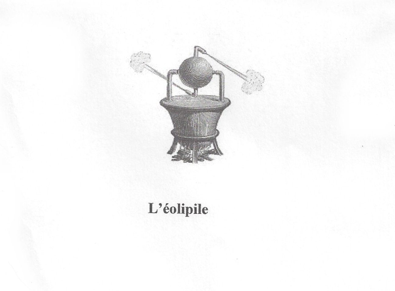

Le premier moteur à réaction connu fut un appareil expérimental fonctionnant a la vapeur. Il fut mis au point vers le III siècle avant J-C par le savant grec Héron d 'Alexandrie. Connu sous le nom d' éolipile, l appareil d Heron n avait pas d application pratique, mais démontrait qu'un flux de vapeur s échappant vers l arrière propulse son générateur vers l'avant. L éolipile était constitué d une chambre sphérique dans laquelle la vapeur pénétrait par des tubes. La vapeur pouvait s échapper par deux tubes courbés, et la réaction à la force de la vapeur faisait tourner la sphère.

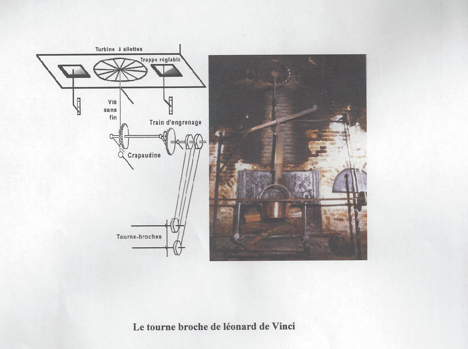

Au XIIIe siècle, les Chinois utilisaient déjà la poudre a canon pour propulser des fusées de feux d artifice. Puis au début du XVIe siècle Leonard de Vinci conçut un tourniquet a fumée. De l air chaud provenant du foyer d une cheminée traversait une roue en forme de turbine au cours de son ascension, ce qui entrainait un tourne broche.

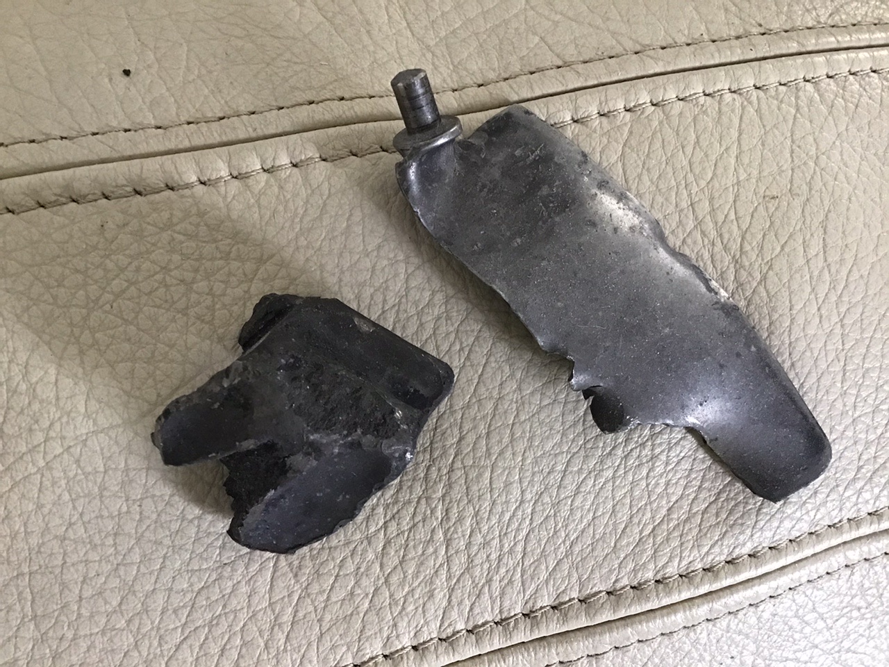

Je l’ai appris à mes dépends. Voici des morceaux de métal que je garderai toujours en «  souvenir »
A gauche un morceau de titane constituant le blindage du carter d’un CFM 56 ( Airbus A 320 ), à droite une pale de compresseur. Ces morceaux je les ai ramassés sur le tarmac après l’´évacuation de mes passagers.
Je n’oublierai jamais ce 6 juillet 2002, où pendant notre course au décollage pour Damas, une explosion non contenue du compresseur pulvérisait littéralement le réacteur droit...

Whaouh !!! Avant V1 j'espère sinon la galère avec le risque d'incendie pendant le tour de piste ...Pas de blessés au moins ???

Oui bien avant V1, arrêt décollage...
Non point de blessés, miraculeux dans une évacuation où le feu enveloppait littéralement l’avion !
