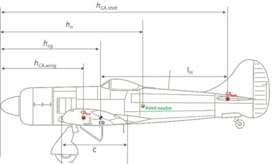

1. Rappelle de concepts aérodynamiques

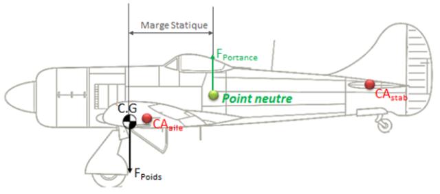

- Centre de Gravité : Le CG est le point où l’avion est en équilibre quand il est soumis uniquement à son poids. C’est également le point autour duquel l’avion va tourner autour de ses 3 axes (tangage, roulis, lacet), sur l’action des commandes de vol.
- Centre Aérodynamique : Le CA est le point où toutes les forces aérodynamiques d’un composant de l’avion (Aile, Stabilisateur, etc) se concentrent sans générer de moment additionnel en cas de changement d’angle d’attaque. En réalité, chaque centimètre carré de surface exposée au vent génère des efforts. La totalité de ces efforts peut être représentée par l’application de la somme de tous les efforts au Centre Aérodynamique. En général, pour la voilure et les surfaces de stabilisation, le CA se trouve à 25% de la corde moyenne.
- Point Neutre : Le PN est le centre aérodynamique global de l’avion (CA.ailes + CA.fuselage + CA.stab). Le point neutre est la limite à ne JAMAIS dépasser quand on recule le CG de l’avion. Il est important pour déterminer la stabilité totale de l’avion. Par exemple, ce point se trouve légèrement derrière la voilure, pour un avion conventionnel.
- Marge statique : La MS est la distance entre le CG et le Point Neutre, en pourcentage de la corde moyenne de l’aile "c". C’est un très bon indicateur pour connaitre la stabilité de l’avion. Elle est en général au minimum égale à 5% de la Corde Moyenne Aérodynamique (définie plus bas).
- Coefficient de portance : Le Cz est le coefficient adimensionnel qui nous permet d’évaluer les caractéristiques de portance d’un profil d’aile.

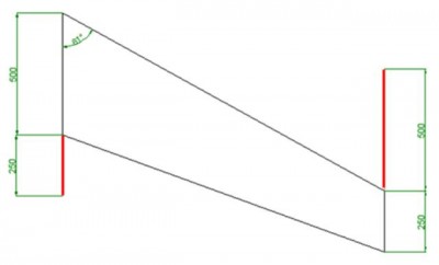

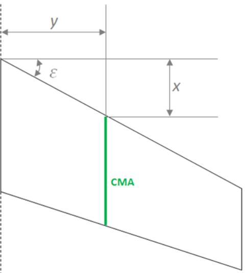

2. Corde Moyenne Aérodynamique - CMA

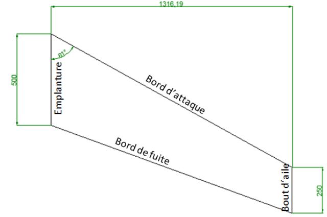

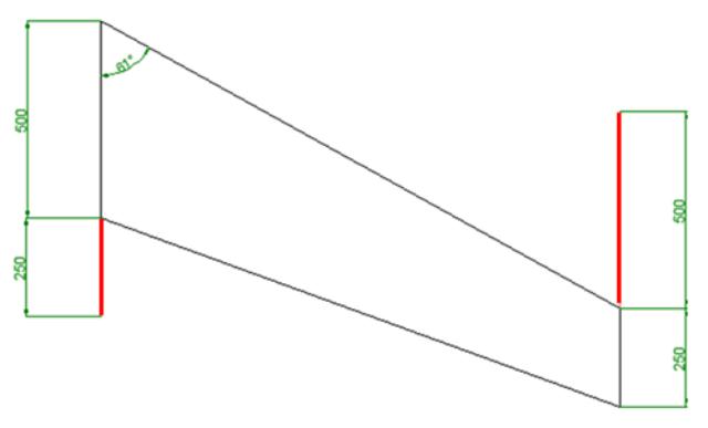

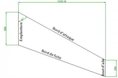

La corde d’une aile est définie comme la distance entre le bord d’attaque de l’aile et le bord de fuite. Il est facile de connaitre cette valeur dans le cas d’une aile droite (sans angle de flèche), car la corde est constante le long de la voilure. Mais l’opération se complique quand l’aile a un angle de flèche et des longueurs différentes à l’emplanture et en bout d’aile. Deux méthodes existent pour le calcul de la corde : méthode graphique ou par formule mathématique.

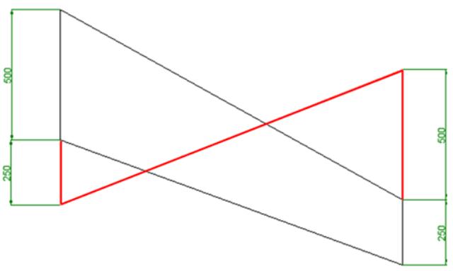

•Méthode graphique :
1. Tracer la forme de la voilure avec les vraies distances et angles (on peut utiliser un logiciel de design ou tracer à la main sur un papier).

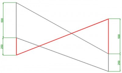

2. A l’emplanture, reporter la corde du bout d’aile. Au bout d’aile, reporter la corde de l’emplanture.
3. Relier les extrémités des deux prolongations faites à l’étape 2.

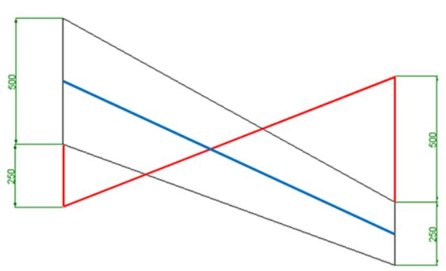

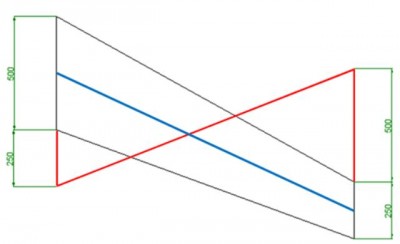

4. Relier la moitié de la corde de l’emplanture, et la moitié de la corde de bout d’aile (ligne bleu).
Dernière modification par camilodo le ven. janv. 04, 2019 8:11 pm, modifié 2 fois.
camilodo
Messages : 209
Re: [TUTO] Point de centrage et centre aerodynamique
Message par camilodo »

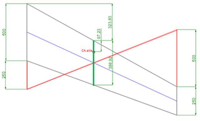

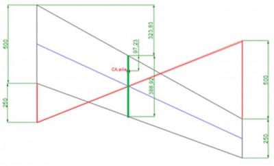

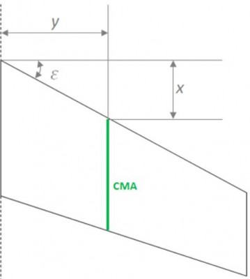

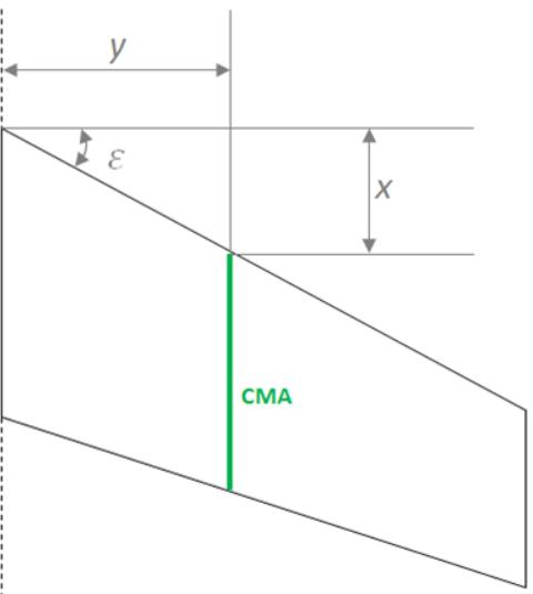

5. Tracer une ligne, parallèle à l’emplanture, à l’intersection de la ligne de l’étape 4 (ligne bleue) et celle de l’étape 3 (ligne diagonale rouge). La longueur de cette ligne est la Corde Moyenne Aérodynamique (ligne verte).
La position du CAaile se trouve à 25% de la Corde Moyenne Aérodynamique, à partir du bord d’attaque.

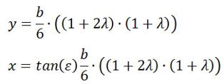

•Méthode numerique:
Pour calculer la CMA, et en connaissant la valeur de la corde en bout d’aile et à l’emplanture, on calcule l'effilement de la voilure:
On peut donc calculer la CMA selon la formule:
Form 2.jpg (3.99 Kio) Consulté 10974 fois
Et sa position à partir de l’axe longitudinal de l’avion:
Form 3.jpg (5.91 Kio) Consulté 10974 fois

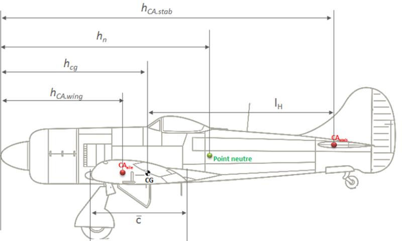

3. Position du point neutre.
La position du point neutre est définie comme le point où toutes les forces aérodynamiques peuvent être reportées, sans changer le moment aérodynamique quand il y a une augmentation d’angle attaque.
Pour une première approximation conservative, l’effet du fuselage sur le Centre Aérodynamique de la voilure peut être négligé (l’impact du fuselage sur le CA de la voilure sera expliqué après). La position du Point Neutre peut être calculée avec la formule suivante :
Où :
• hn: Position du point neutre (Centre aérodynamique global de l’avion).
• hCA.aile: Position du centre aérodynamique de la voilure (ou de la combinaison voilure fuselage). Pour une aile, il se trouve généralement à 25% de la corde moyenne.
• VH : Volume d’empennage horizontal. Obtenu par la formule :
• lH: distance entre le CG et le centre aérodynamique du stabilisateur.
• c: Corde moyenne de l’aile.
• SH : Surface du stabilisateur horizontal.
• S : Surface de l’aile.
• aH : taux d’augmentation du cz du profil du stabilisateur horizontal avec l’augmentation de l’incidence de l’avion. Ex. aH=0.1052 1/deg pour le profil symétrique NACA0012.
• aaile : taux de augmentation du cz du profil d’aile(ou de la combinaison aile + fuselage) avec l’augmentation de l’incidence de l’avion. Ex. aaile=0.108 1/deg pour le profil asymétrique NACA2412.
Pour le calcul initial du volume d’empennage horizontal, il est parfois pratique d’assumer la position du CG égale à celle du CAaile (hCA.aile). Cette dernière hypothèse simplifie beaucoup le calcul, sans pour autant se dévier beaucoup de la réalité. Cependant, une fois la position définitive du CG connue, il est toujours utile de refaire le calcul, pour connaitre la position exacte.

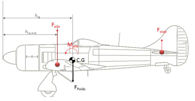

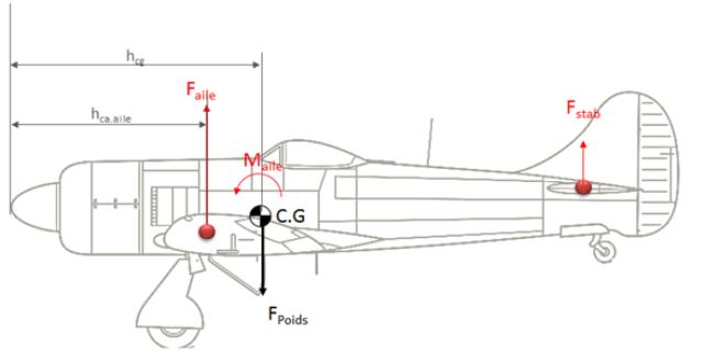

4. Stabilité longitudinale
Un avion est stable dans l’axe longitudinal, quand il est capable de tenir un angle d’attaque, malgré les perturbations extérieures que l’avion peut rencontrer (comme le vent). Pour qu’un avion soit stable, il faut obligatoirement que le CG soit en avant du Point Neutre, avec une valeur de Marge Statique d’au moins 5% CMA. Pour comprendre la stabilité de l’avion, il faut écrire son équilibre.
Equilibre des forces verticales et moments :
Si on part du principe que la portance et le moment aérodynamique se calculent avec les équations suivantes:
L’équilibre des moments est simplifié et devient une équation en fonction des coefficients :
B est l’angle d’installation du stabilisateur horizontal dans l’avion. Les deux dernières équations montrent que le moment à cabrer de l’avion est influencé par : la position du CG, par la quantité de portance de l’avion (d’où la raison pour laquelle quand on accélère, l’avion a tendance à cabrer), par le moment aérodynamique du profil d’aile, et par la quantité d’effort aérodynamique que le stab horizontal produit (variable avec le mouvement de l’élévateur).

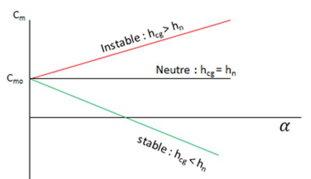

Le graphique ci-dessous montre le comportement de l’équation d’équilibre en trois conditions : instable, neutre, et stable.
• Comportement d’un avion instable (courbe rouge) : l’avion aura tendance à toujours augmenter son angle d’attaque et devenir incontrôlable avec l’élévateur.
• Comportement d’un avion neutre (courbe noire horizontale) : l’avion aura tendance à garder son incidence après avoir été perturbé par le vent ou autre. Dans le cas des avions de vol 3D, on se rapproche beaucoup de ce comportement, surtout à basse vitesse.
• Comportement d’un avion stable (courbe verte) : l’avion aura tendance à revenir sur l’angle d’attaque de son vol en équilibre. Le point où la courbe coupe l’axe x du graphique, est l’angle d’attaque qui gardera l’avion en vol rectiligne (avion « trimmé »).
5.Procédure de calcul
En résumé, pour déterminer la position du Point Neutre (centre aérodynamique de l’avion) et la position optimale du CG :
-A partir d’un point de référence (le nez de l’avion par exemple) déterminer les distances nécessaires (hCA.aile, lH, SH, S).
-Calculer la CMA pour les différentes surfaces de l’avion (aile, stab, canards).
-Trouver les propriétés des profils aérodynamiques (Cz, Cm, aaile, aH).
-Calculer la position du Point neutre.
-Etablir la Marge Statique, et donc la position du CG. Une distance de au minimum 5% de la CMA vers l'avant du point neutre.
